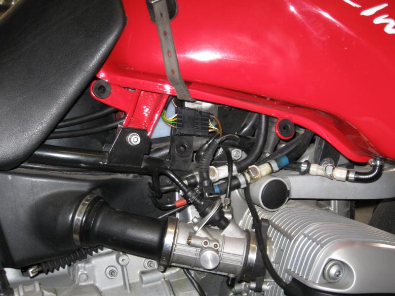

Moin Rainer,
gut das ich mal gefragt habe.;) Dachte nicht das die Kupplungen so nah, bzw. so weit unten an den Nylon-Verbindungen
sitzen. Aber macht ja auch Sinn das ich nicht erst den Tank anheben muss um die Kupplungen zu trennen.

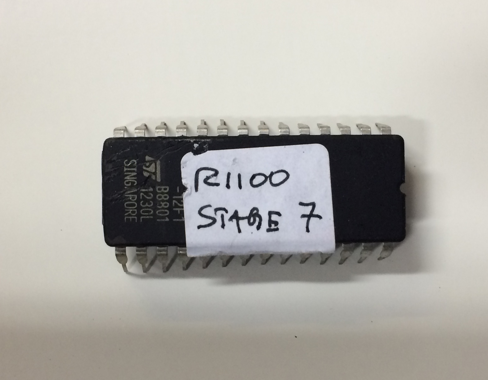

1. Ich habe den Eprom im Steuergerät getauscht.
2. Ich habe eine Lambdasonde angeschlossen.
3. Schnellkupplungen an Benzinleitungen angeschlossen.
Peter

Kann das sein, das das Eprom nicht richtig draufsitzt?
unox
unox
20.07.2015
72
Dortmund
Tatsächlich, das wars... puhhhh... ein Füßchen hing daneben...

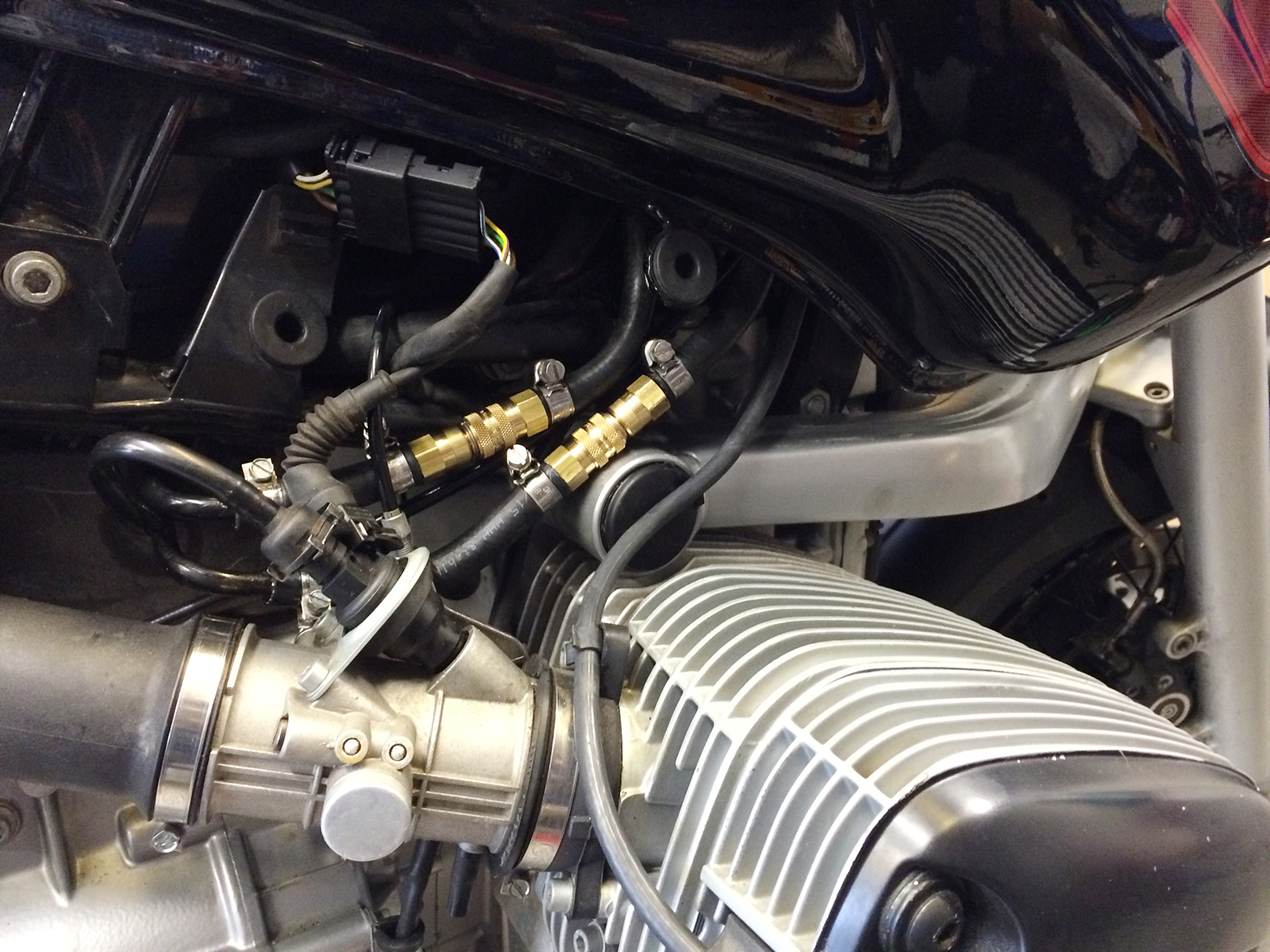

Hallo
zu spät.
Ich hätte die Kupplungen näher zum Tank gelegt.
Und auch eine gedreht.
Gruß Jürgen

Moin Jürgen,
wenn die Kunstoffverkleidung wieder vernünftig drauf geht ist doch alles gut und so wie ich das auf dem Bild erkenne ist eine Kupplung gedreht.
juekl

Hallo
ich meinte das Bild vom Ersthelfer aus Beitrag 2.
Warum hinten den/m Gaszug, Einspritzleitung, Steuerleitung rummachen?

Moin Jürgen,
Jo, passt alles und gedreht sind die Teile auch.
Was für eine Erleichterung, jetzt "mal eben" den
Tank runter... kein Problem:D

Moin unox,
auf dem Bild von den montierten Schnellkupplungen sieht's so aus, als würde die eine Kupplung am Telelever schleifen.
Das Problem hatte ich auch. Guck Dir das nochmal an und kleb evtl. irgendwas auf den Telelever um Kratzer durch die Schnellkupplung zu vermeiden ...
