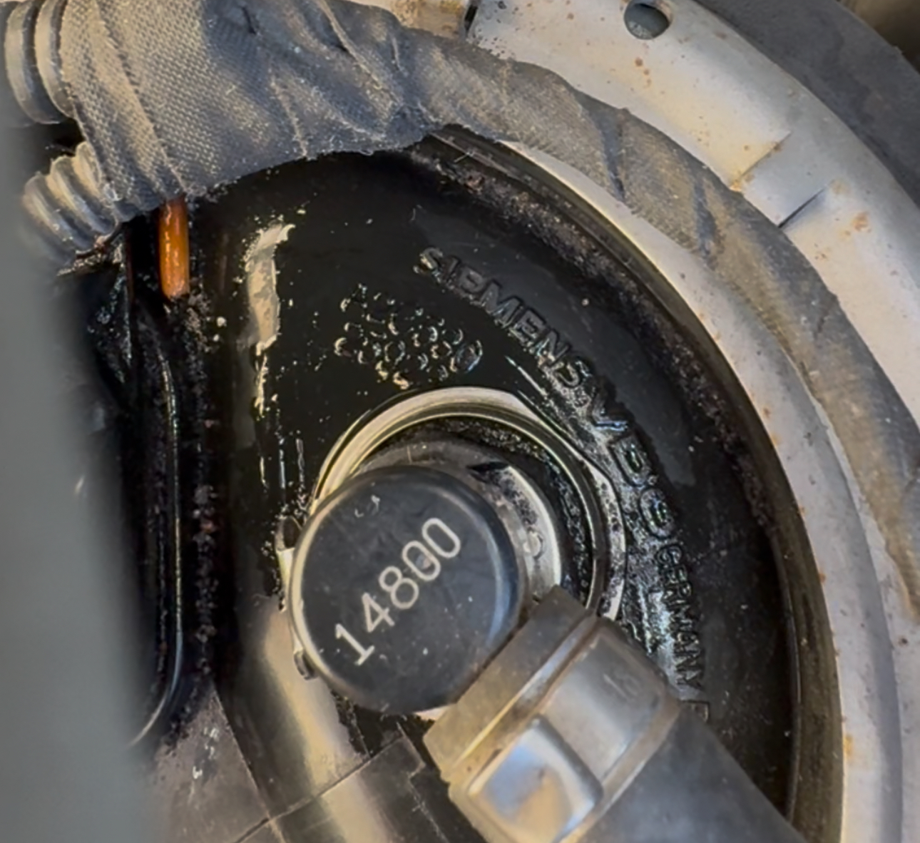

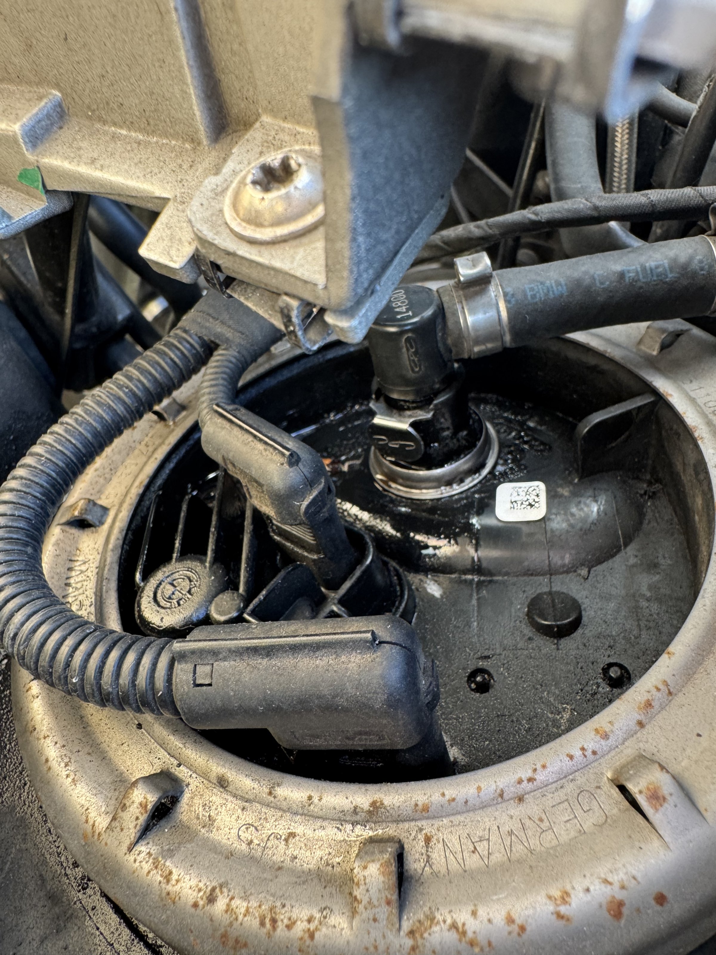

Hallo, ich habe da mal eine Frage. Der eingeschraubte Teil in den Deckel der Benzinpumpe ist bei mir undicht. Meine Werkstatt meint ich muss die komplette Einheit tauschen lassen. Ich kann mir nicht vorstellen das es so sein muss der untere Teil der Schnellkupplung hat ein 6 Kant, kann ich die Schnellkupplung einzeln tauschen? Hat da jemand schon Erfahrung?
R1200gs Adv Bj2009
Vielen Dank im voraus

Soweit mir bekannt, liegt das Problem am Gegenstück. Das gibt's nicht von CPC
Das Thema wurde hier ja oft genug durchgekaut und hätte sich mittels der Suchfunktion spielend ohne weiteren Thread abfrühstücken lassen.
Ja, das Gegenstück, also die eigentliche Pumpenplatte wird rissig und damit undicht. Da helfen keine neuen Anschlußstücke oder dergleichen. Der Dichtsitz der beteiligten Gewindepartner ist konisch und dieser Umstand (mit seinen dadurch bedingten seitlich wirkenden Kräften) sowie eine von mir vermutete, über die Jahre eintretende Materialversprödung führen zur Rißbildung in der Platte. Wurde von BMW Motorrad zuerst durch nachträglich aufgepreßte Verstärkungsringe zu beheben versucht. Leider war dieses Flickwerk keine dauerhafte Lösung. Neue Varianten tragen den Verstärkungsring bereits ab Werk oder - noch neuer, z. B. K5x-Modelle - sind mittels eines Aluminiumaufsatzes "gepanzert".
Per Suchfunktion ließe sich das und alle damit in Verbindung stehenden Zusammenhänge (z. B. offizielle Rückrufe nur in USA) leicht erstrampeln. Nur lesen müßte man es dann noch selber.

Normalerweise lässt sich dieser Schnellanschluss herausdrehen und durch einen Anschluss aus Messing(verchromt) ersetzen.
Hilft leider nicht, da in den meisten Fällen das Einschraubgewinde in der Platte Risse entwickelt hat.
Vor allem, wenn man ein konisches Gewinde hat das viele Jahre dicht war und dann zu Rissen neigt, was wird dann wohl passieren wenn man da ein neues konisches Gewinde in altes hartes Plastik eindreht? Sowas ist einfach eine Murksloesung.
