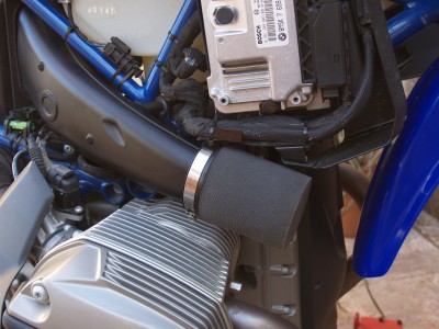

shorty
Joined
Sep 5, 2005
Messages
4,619
JF said:
Moinsen Leute, muss das Thema nochmal wieder hochholen...
Shorty... wat is dat nochma fürn Vorfilter, den Du da montier hast??
Lasst uns mal Brainstormen:D
sieht so aus:
genauer gesagt hat er über den ganzen ansaugrüssel ein schaumstoffkondom als vorfilter und in der flanke nebst oben
einen zweiten vorfilter. die aufgesetzte hutze wird so nicht
verbaut.
sieht dann so aus:
(habe damit sehr sehr gute erfahrungen bei staubigem einsatz gemacht-
alles andere, wie rüsselumbauten halte ich für sehr fragwürdig)
hab mir das bild von einem holländische kollegen geborgt....:-) er weiss zwar nix davon,
wird mich aber leben lassen, da bin ich mir sicher....:-)))
