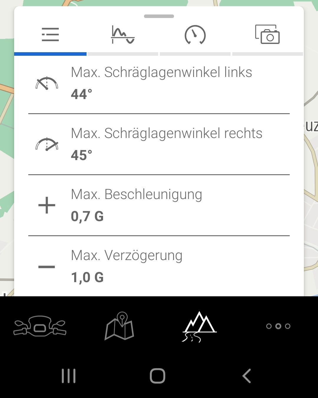

Habe die 1250 GS Adventure
Seit heute mit den silbernen original Alu Koffern links und rechts.
Mache viele Schräglagentrainings und bin derzeit am max (Fußraste) 44 links und 45 rechts. Laut Trainerin is auch Ende nun.
Fahrwerk immer max oben weil ich schwer bin.
Seit heute die koffer drauf und echt bissel schiss, dass die vor der Fußraste kommen...
Hat da jemand Erfahrung?
Danke und Grüße
Es geht schon noch ein klein wenig mehr, aber ich würde es persönlich nicht unbedingt ausprobieren wollen. Ich mag nicht gerne im normalen Straßenverkehr am Limit fahren, wo ich bei einem Fehler vermutlich keinen Auslauf- oder besser Ausrutschraum nutzen kann. Dennoch bin ich auch zu oft in dem Bereich zwischen 42 und 44 Grad Schräglage unterwegs.
Davon abgesehen fahre ich die Alu-Koffer seit ca. 6 Jahren erst auf einer standard 2014 GS und dann auf einer 2018 GSA. Habe damit nur einmal aufgesetzt und das war bei einem Umfaller im Stillstand mit der GSA ...
