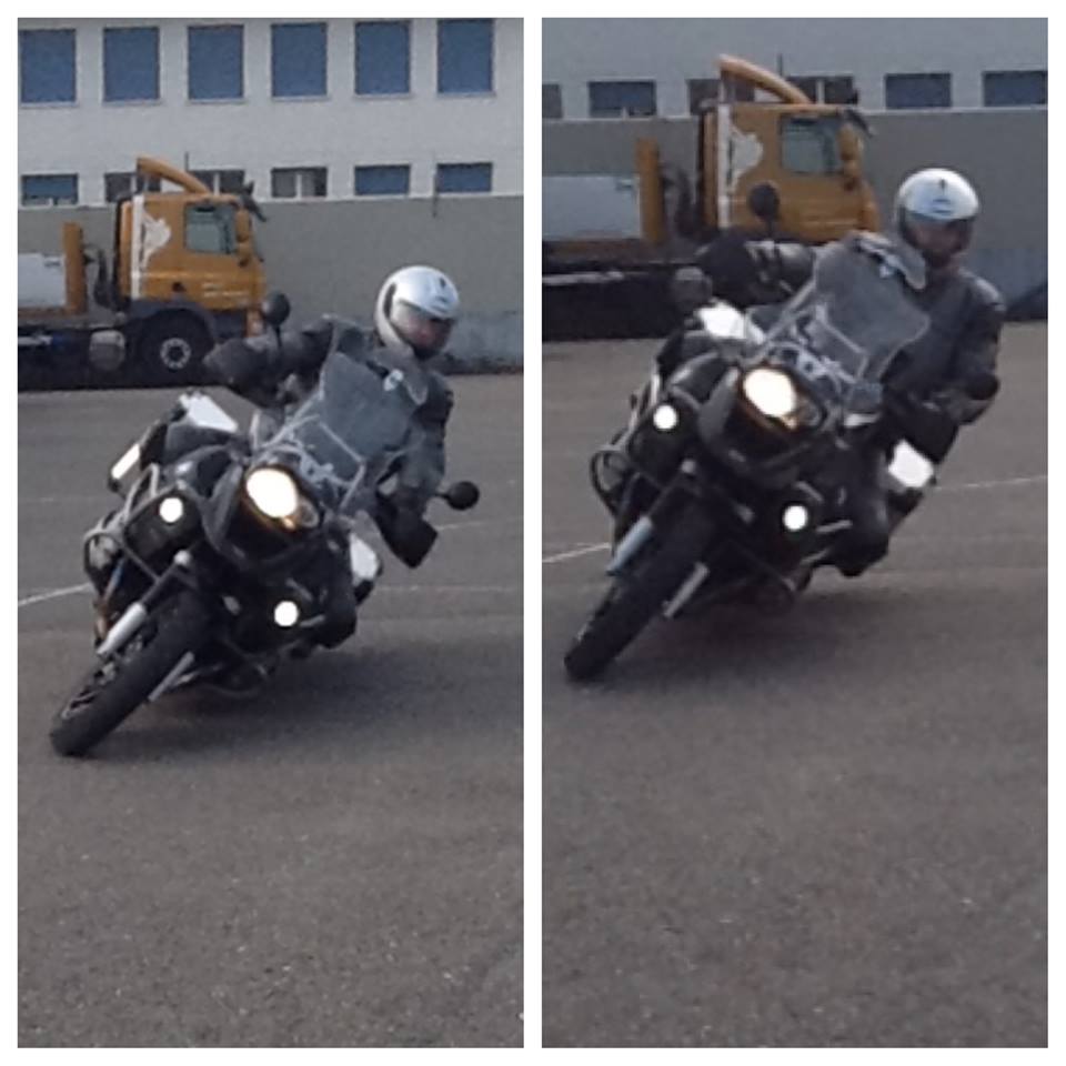

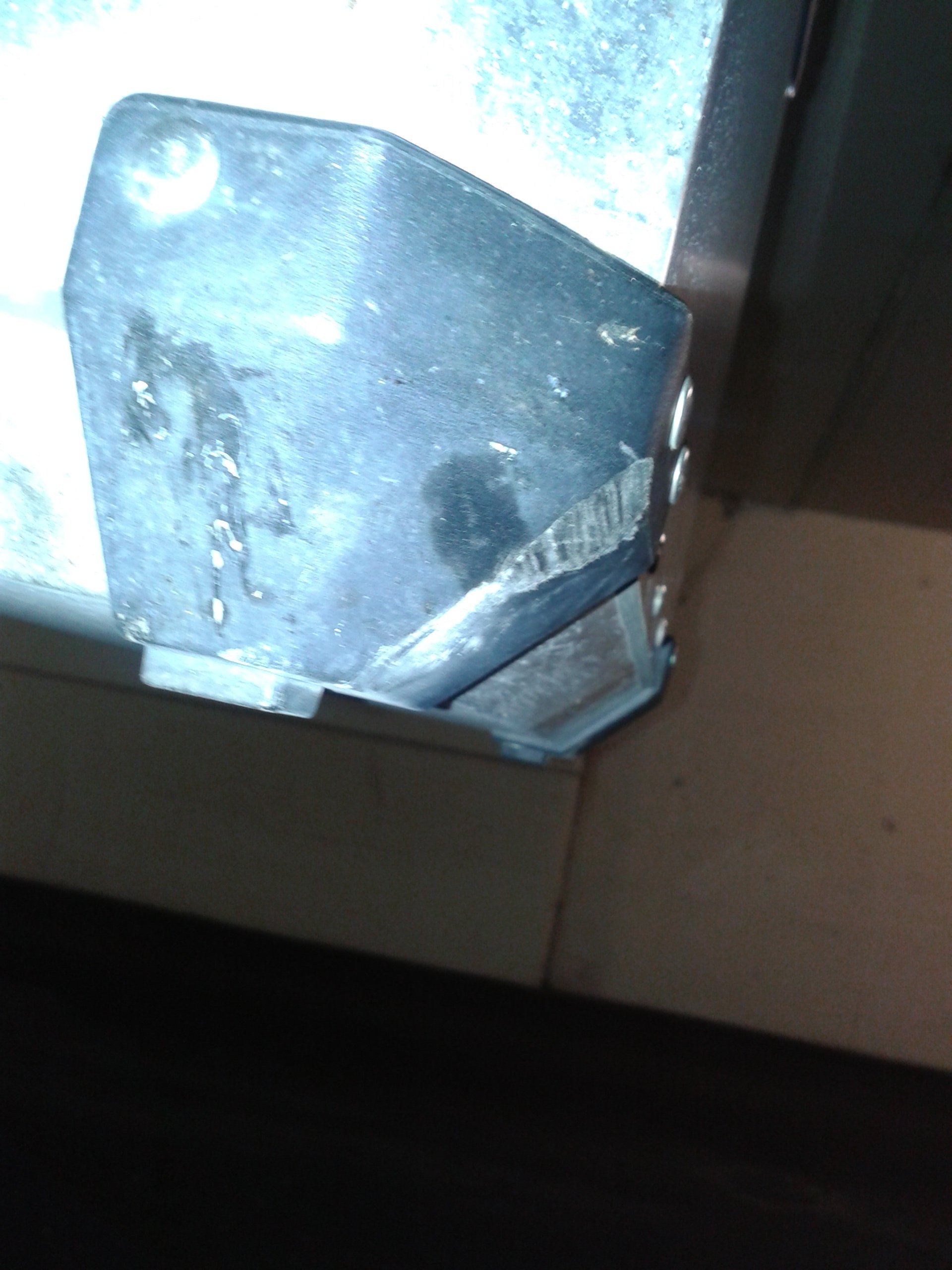

War mit der 2011 GSA auch an einem Schräglagentraining weil ich dauernd mit den Fussrasten am Boden war. Mein Ziel war nicht mehr Schräglage sondern mehr Sicherheit.
Links am Anfang des Kurses.
Rechts am Ende.
Zum Anfang sollten jeder mal zeigen wo er steht mit der Schräglage, indem zwei Runden gedreht wurden.
Also machen wir doch mit links. Anfahren, Fussraste sanft auf den Asphalt drücken. Jetzt noch ein bisschen die Rasten abknicken und schleifen zwei Runden drehen.
Der Kommentar vom Trainer. Hast du gemerkt, dass die Koffern bei der Unebenheit im Platz aufgesetzt hat. Ich hatte es nicht bemerkt.
Nur kleine Kratzer. Aber DRINGENDER Handlungbedarf!
Im Kurs habe ich gelernt durch Einsatz des Oberkörpers, Schräglage zu reduzieren. Rechter Teil im Bild.
Jedoch wichtigere Aktion. Sofort zum Fahrwerkspezialisten und die Federn auf mein Gewicht 125 KG anpassen.
Danach war Rasterkratzen kein Thema mehr.
Sicherheitreseve wieder hergestellt.
