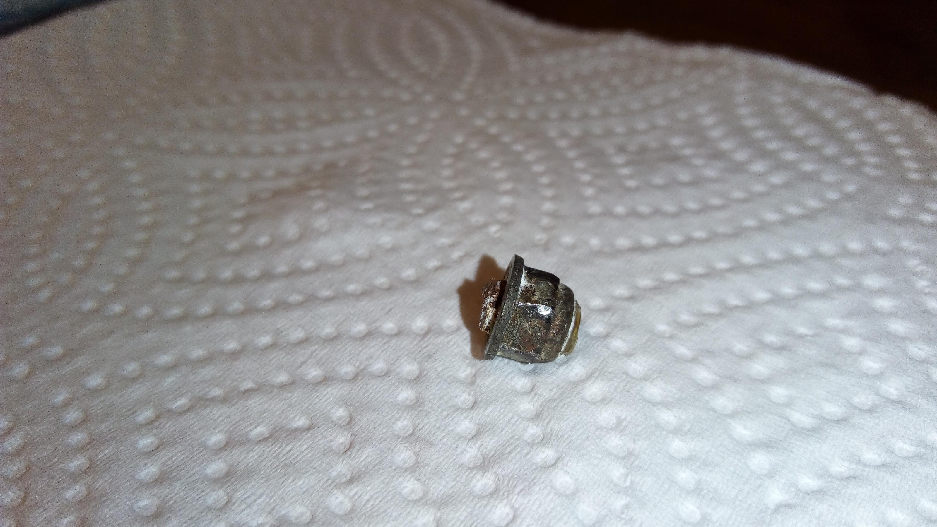

gearde habe ich schön die Benzinpumpe gewechselt und alles schick wieder zusammengebastelt als mir beim Reinstecken der Pumpe in den Tank eine der 6 Schrauben abgebrochen ist, die im Tank eingelassen sind und die Kraftstoffeinheit (oder wie heißt das ganze Ding?) festhalten.
Nun frage ich Anfänger mich, ob man die Schraube recht einfach (vom Profi) ersetzen kann oder ob am Ende der Tank hinüber ist? Kann ja wohl nicht sein....
Anbei Foto der abgebrochenen Schraube und Besispielfoto mit den 6 Schrauben

Blechtank hat Stehbolzen
Kunststofftank hat Imbsschrauben
Im Bild ist eine Mutter mit abgerissenen
Stehbolzen zu sehen.
Grüssle
JM

Blechtank, richtig.
Meinn Schrauber (der immerhin bei BMW ausgebildet wurde) meinte, dass man da nix machen kann...?? Aber 5 Schrauben würden auch ausreichen....der Test wird's zeigen!

Ich kann aus Erfahrung sagen 5 reichen nicht .
Ich hatte die 6 te nicht festgezogen und es ist undicht gewesen . Nachdem ich das bemerkte und die 6te festzog war alles dicht.
Tank reparieren oder tauschen deine Entscheidung .

Sag mal hast du oder dein Schrauber den Bolzen abgerissen ?
Jch weiche solche korrodierte Schrauben mindestens über Nacht mit Öl ein .
Das hilft schon viel.

...habe nun den Tank einem zweiten "old school" Schrauber gegeben, der sowas zwar bislang auch noch nicht gemacht hat, aber die gleichen Ideen wie auf powerboxer hatte. Sollte also letztlich alles klappen.
Wie immer nur eine Frage der Zeit und des Geldes :(
