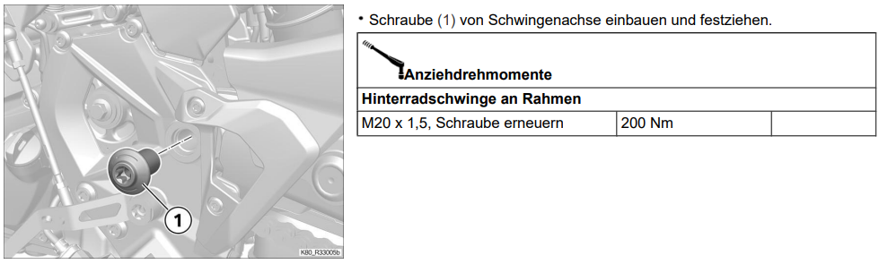

Servus,
ich wollte mich mal darüber informieren, ob die Schraube an der Hinterradschwinge wirklich jedes mal ersetzt werden muss. Steht zumindest so in der
Werkstatt/Reparaturanleitung. Hab mir diese beim letzten Kettensatzwechsel mal genauer angeschaut und ist meiner Ansicht nach eine ganz gewöhnliche M20 Stahlschraube und um eine Dehnschraube scheint es sich auch nicht zu handeln. Die sollte man ja einfach wiederverwenden können, sofern diese optisch intakt ist, oder gibts da einen Grund dafür diese jedes mal zu erneuern?
Was ist da eure Meinung dazu?
lg Tobias

Hallo Tobias,
bei einem Drehmoment von 200 Nm erneuern wir die Hohlschraube jedes Mal.
Es geht auch wirklich nur um kleines Geld (ca. 8 €). Und der Tausch dürfte ja auch nur alle 20.000 bis 25.000 km notwendig sein.
Entscheiden muss das natürlich jeder für sich selbst.
Schönen Abend,
MoppedHeike

So wie @MoppedHeike schreibt, erneuere ich die Schraube auch bei jedem Kettenwechsel. 200Nm bei ner Hohlschraube, die auch sicherheitstechnisch nicht unwichtig ist, ist Grund genug für mich.
Kosten tuts eh nicht viel. Bei BMW wird halt gern mal einfach so was "ausgetauscht" deswegen wollte ich nochmal nachfragen. Danke für die Antwort.

Morgen….die Schraube muss ja auch raus,wenn der Hauptständer angebaut wird- ob Orginalteil oder SW Motech-
Beim Kettensatz Wechsel bei 20000-25000 km würde ich das noch einsehen….aber bei 3500km?🤔
Laut Ersatzteil Katalog steht da nur Schraube….

Moin!
Auch dieser Anbau ist nur einmalig.
200 Nm auf eine Hohlschraube...
Da investiere ich gern 8 €, aber jeder gern, wie er möchte. :wink:
Zu vielen dieser Wechselvorschriften und Anzugsvorschriften hat ein VW Schrauber Kollege die Meinung, das die Hersteller die Mechaniker für nicht mehr in der Lage sehen ordnungsgemäß Schraubensicherung aufzutragen, etc. und Umsatz generiert es auch noch.
Die Radschrauben an meinem einen Wägelchen (auch 200er Nm Bereich) werfe ich beim Radwechsel nicht weg, die Radachse am Hinterrad nicht, aber bei den Injektorbefestigungsschrauben mit 8 Nm + 180° tausche ich immer - insofern lasse ich persönlich den gesunden Menschenverstand walten.

Merkst du was ? Immer wenn ein Drehmoment UND ein Drehwinkel angegeben ist handelt es sich um Dehnschrauben, und die müssen zwingend erneuert werden , weil ein zweites Mal machen die es nicht mit.
Zu der Hohlschraube an der Schwinge : Wer weiß denn genau wie die Dinger beschichtet sind ? Evtl. ist das eine einmal Beschichtung damit die Schraube 200Nm verpackt .
Da gibts ähnliche Schrauben an der VAG Vorderachse die müssen auch neu weil wenn du sie ein zweites Mal mit dem vorgeschriebenen Drehmoment (nicht Drehwinkel !!!) anziehst abreißen.
Und nur am Rande wir sprechen hier über 8 Euro , was soll das ?

Ich möchte vermerken, dass es sich bei besagter Schraube nicht um eine Dehnschraube handelt.
Und nur am Rande ich wollte gelegentlich nur wissen was andere über dieses Thema denken. Ich selbst habe beim Kettenwechsel bis jetzt jedes mal die Schraube erneuert. Pfusch steht bei mir der Werkstatt nicht an der Tagesordnung.
Trotzdem danke für den Beitrag.
