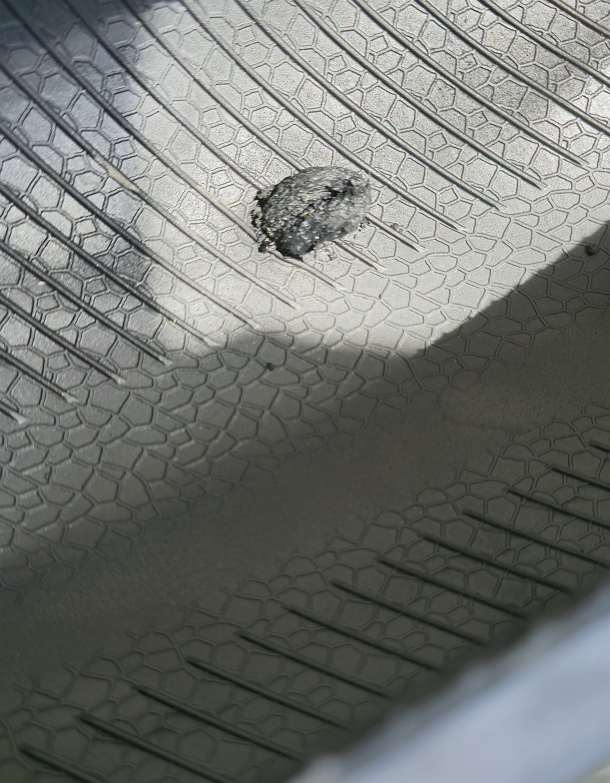

Wenn es zu Hause ist würde ich den Reifen runter machen, innen abschleifen und einen Pilz rein kleben. Dann noch schnell neu wuchten und dann hält das bis zum Lebensende des Reifens. Diese Gummiwürste die von außen rein gepopelt werden würde ich nur unterwegs benutzen.

bei meiner 1200GSA-LC habe ich bei einer Schottlandtour bereits bei der Hinfahrt in Frankreich einen Wurm reingemacht (Nagel hat mich nach der Pause im Vorderrad "angelacht" - hat 15 min gedauert, dann alles wieder OK). Und im Lauf der Reise habe ich im Vorderrad noch weitere zwei Nägel aufgesammelt und mit "Würmern" geflickt.
Der Reifen hat die ganze Tour und noch mehr ausgehalten (ca 6000km) und ist mit abgefahrenem Profil getauscht worden.
Also keine Angst - Würmer im Reifen schaden nicht.
Sie schaden insofern, dass sie (oder Teile davon) aus dem Reifen fliegen können und dieser dann schlagartig die Luft verlieht. (Frag nicht, woher ist das weis).
Aber: Soll jeder so machen, wie er will. Wenn es schiefgegangen ist, können einige nicht mehr davon berichten....

Ja. Unter optimalen Bedingungen, vielleicht. Aber die hast Du im tiefsten Wald nicht . Denk nur mal an Dreck in dem Loch. Der geht auch mit der Reibaale nicht raus.
Und schon ist Asche mit sauberem Vulkanisieren.

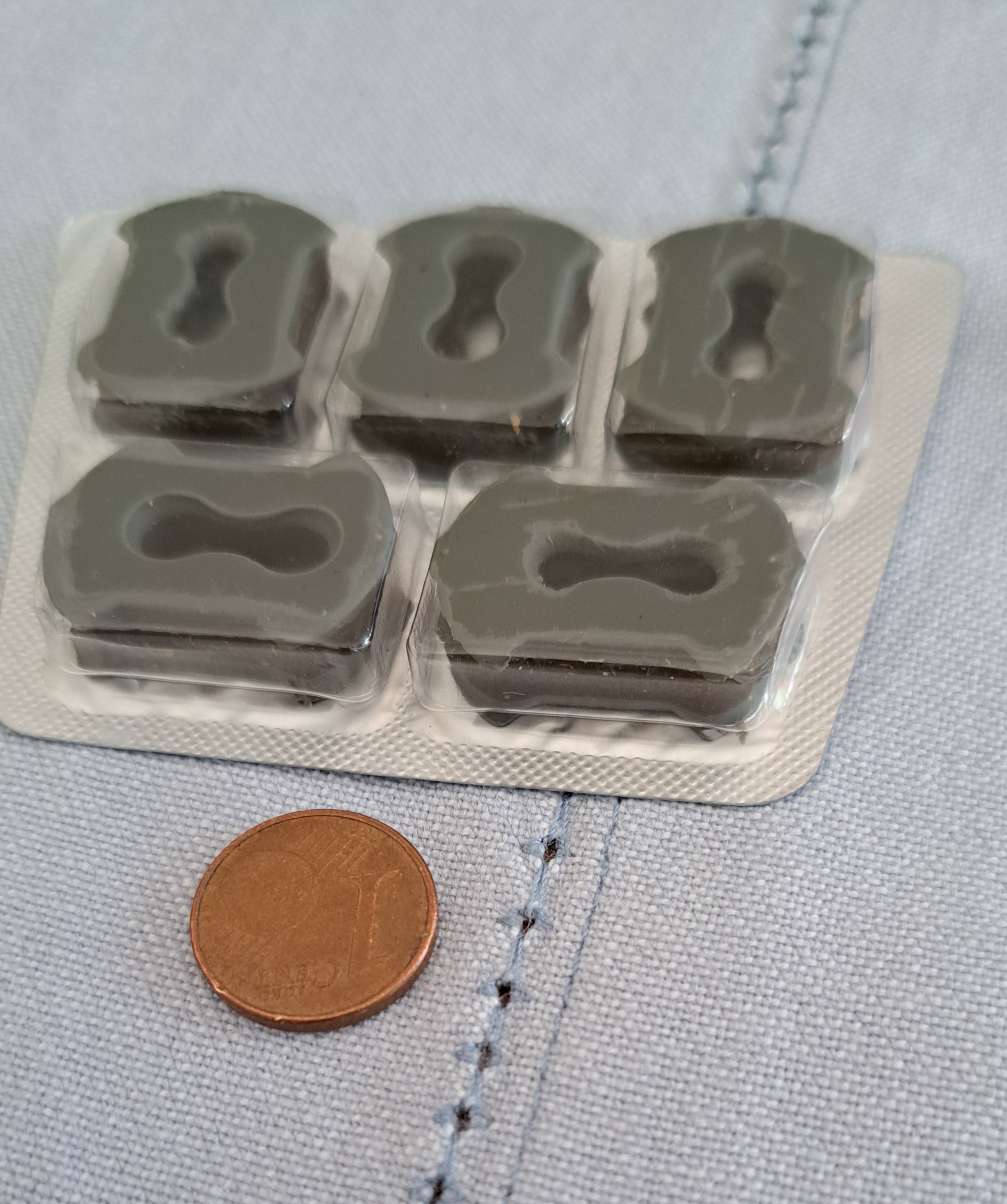

Flicken ist aber kein Problem, Reifenhändler machen es nur bei uns nicht, weil sie Angst vor Haftung haben, in anderen Ländern ist das aber normal.
Reifen Hanak macht es auch bei uns (1230 Wien) wird von innen ein Stoppel eingesetzt und vulkanisiert. Lt Reifenhändler ist der Reifen dann uneingeschränkt einsetzbar und einem neuen Reifen ebenbürtig.

Ich habe mir gummierte Reparaturschrauben gekauft, (Amazon, unter 2 Euro) die täte ich mit Vulkanisierlösung da reindrehen.
Diese "Schrauben" habe ich auch!
Und für größere Löcher gibt es von TipTop diese Stopfen (mit Widerhaken)
Verarbeitung wie bei den Strips!
