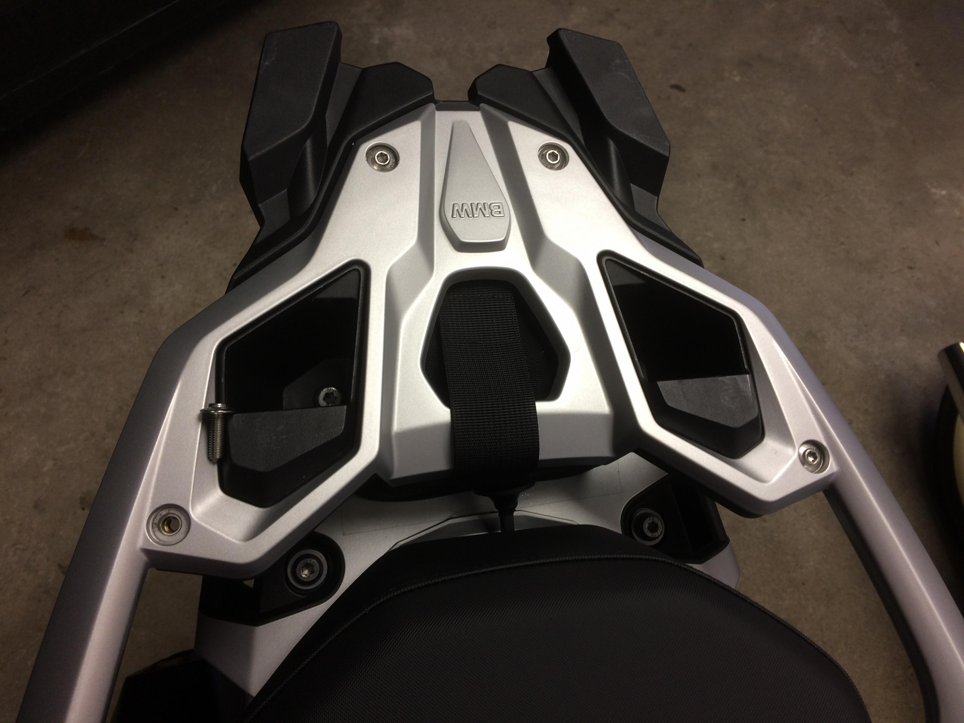

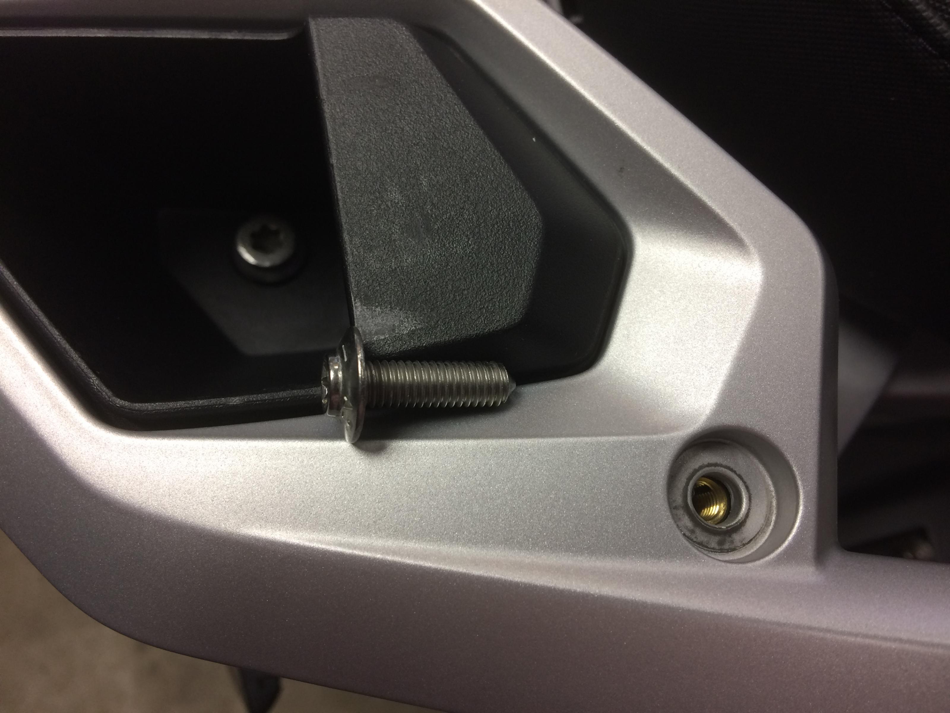

Hallo, mal zwei Bilder. Wie ich eine so lange Schraube verlieren konnte, ist mir ein Rätsel. Ich war übrigens nicht der erste, der dieses Jahr beim Händler diese Schraube haben wollte. Da waren wohl noch mindestens zwei vor mir gewesen.
Beim Inspektionsservice werden übrigens keine Schrauben mehr kontrolliert.
