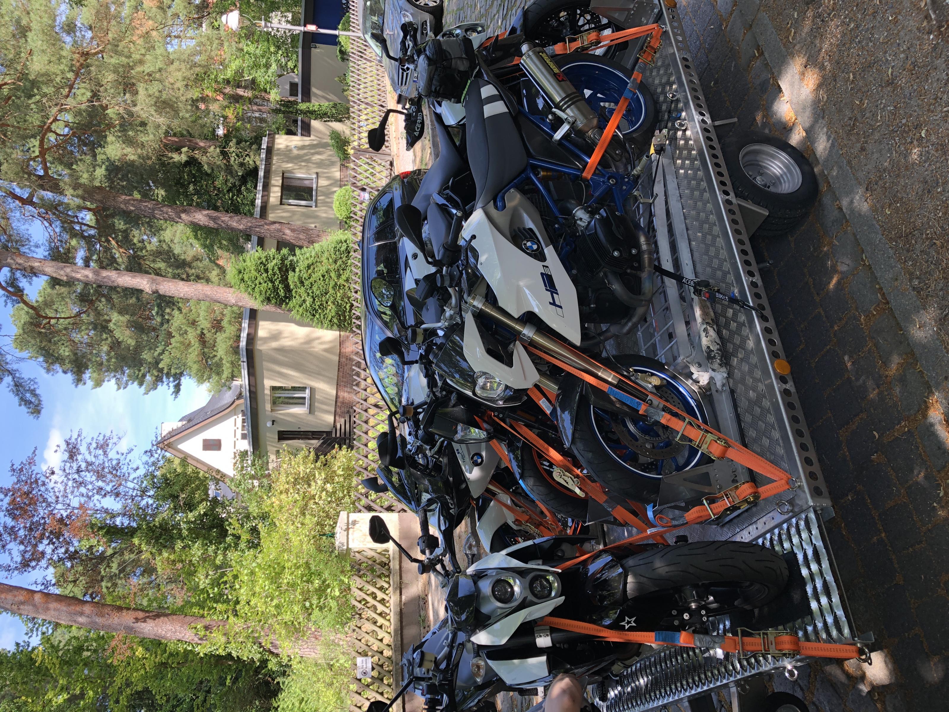

Ich nutze für meinen UA300 meist eine klappbare Alurampe. Mit den Radwippen vorne und vernüftigen Spanngurten halten die Motorräder bombenfest.
Als Bildeinstell-Dussel schaffe ich es nur quer

da bin ich ja von den Socken.Wie hast Du das mit dem vorderen Bike gemacht? Ist da eine Verstärkung drunter?
Ich denke über einen Schultes weiter nach.Ist noch nicht aus dem Rennen.

Stützlast satt, oder?

das ist sauber ausbalanciert, mehr als 50-60kg kommen da nicht am Kugelkopf an

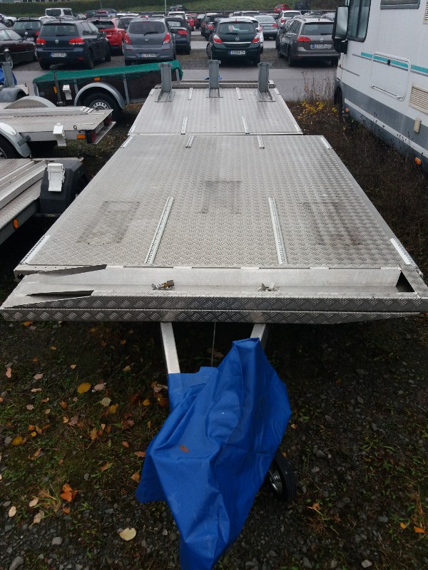

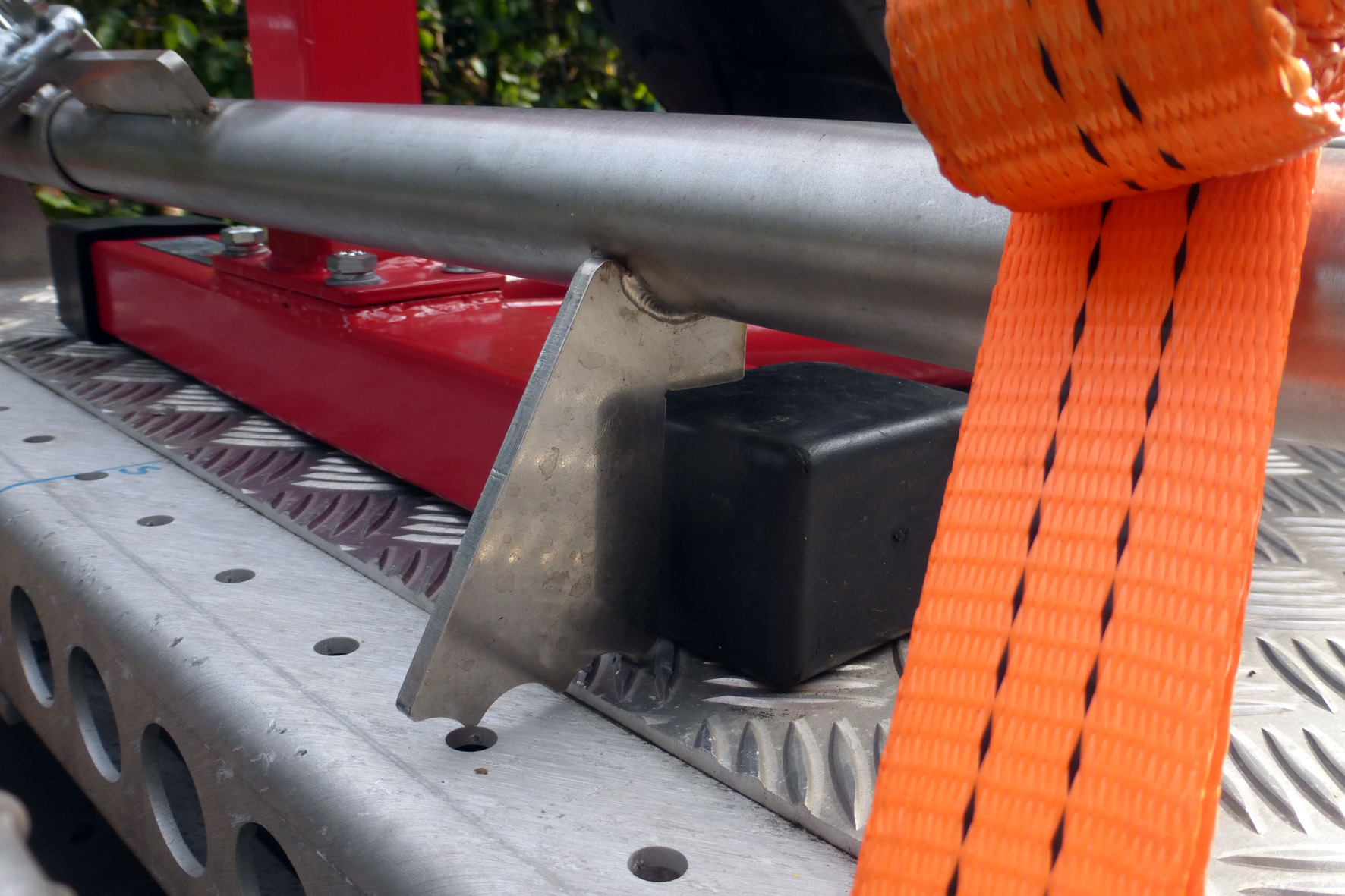

Moin, ich nutze einen UA 250 und bin sehr zufrieden damit.
Auch ich nutze die beiden Alu-Riffelblech-Auffahrrampen und hatte bis heute keine Schwierigkeiten damit. Bei meinem Vorherigen Anhänger hatte ich eine "glatte" Auffahrrampe. Da gab es schon mal Schwierigkeiten beim Beladen bei nassem Wetter. Deshalb habe ich dort Teerpappe verklebt.
Auf dem UA 250 werden derzeit bis zu 2 GS transportiert. Ich nutze zusätzlich auch die Anfahrrampe zum besseren Halt meiner Motorradwippen.

@Benno: Wozu brauchst Du denn die hintere Anfahrstange oder ist die nur für ein sicheres "Gefühl"?
Zur Auffahrrampe: Auch wenn es heiß ist, kann mal etwas rutschig sein. Das ist allerdings bei nahezu jeder Rampe so, diese hier ist ja immerhin geriffelt. Hilfsmittel benutze ich aber nicht. Gegen Rutschen hilft eine fließende Bewegung, also nicht mit Bremse "runterzittern", oder eine zweite Person. Meist ist man ja ohnehin nicht allein, wenn man das Teil braucht.
Hochfahren hat sich bei mir übrigens nicht bewährt. Dadurch wird eine höhere Kraft auf das unteres Ende der Rampen ausgeübt, das sich dann leicht durchbiegt. Deshalb lieber im ersten Gang "hochgehen" oder mit einer zweiten Person schieben.
Die Fotos stammen von der ersten Fahrt. Da war ich mir noch unsicher und habe die hintere Anfahrrampe nur für ein sicheres Gefühl genutzt. Die vordere Anfahrrampe habe ich passend für die Wippen modifiziert.
Die vordere Anfahrrampe werde ich weiter nutzen.. Die hintere bleibt in Zukunft zu Hause.

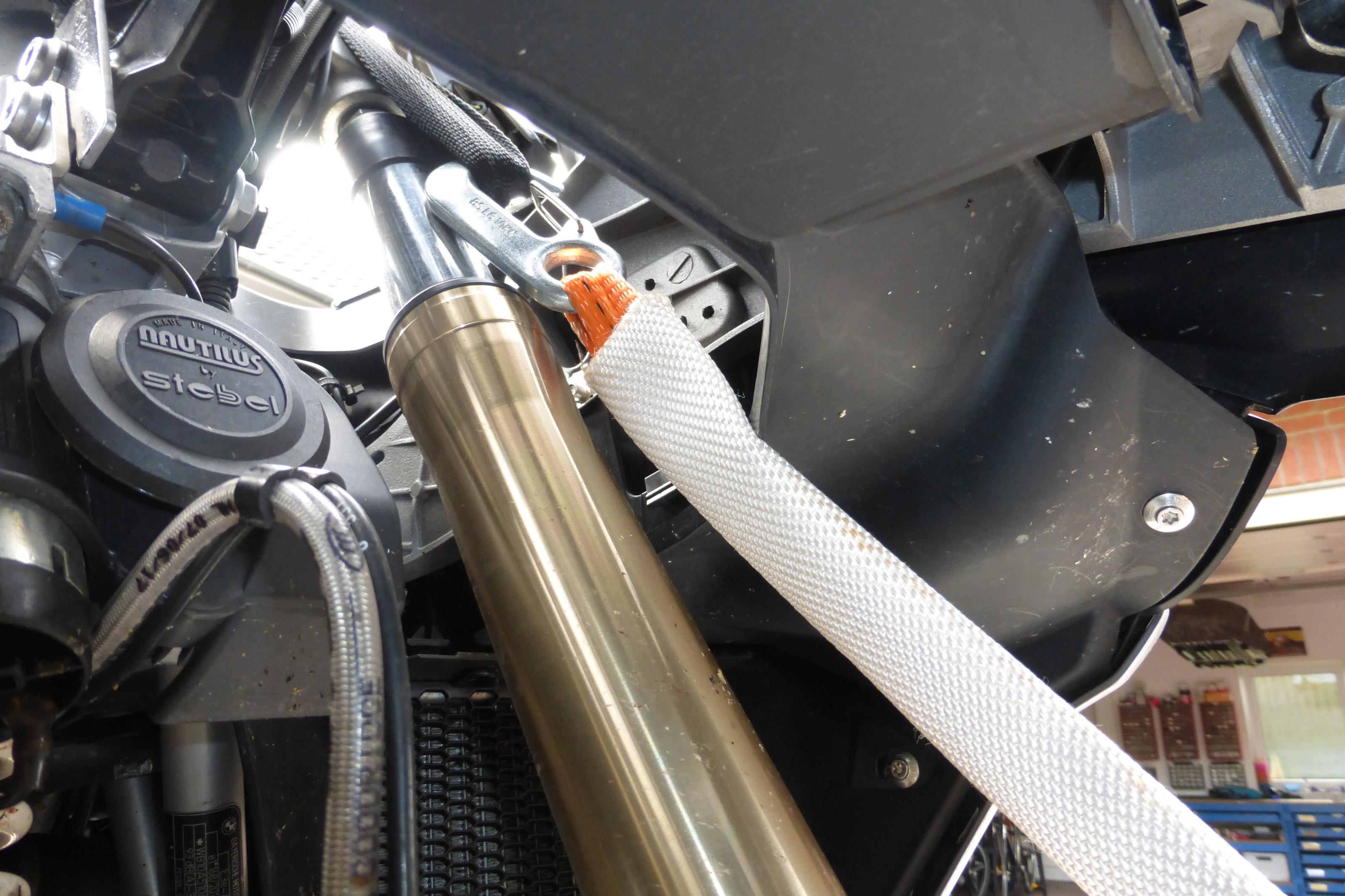

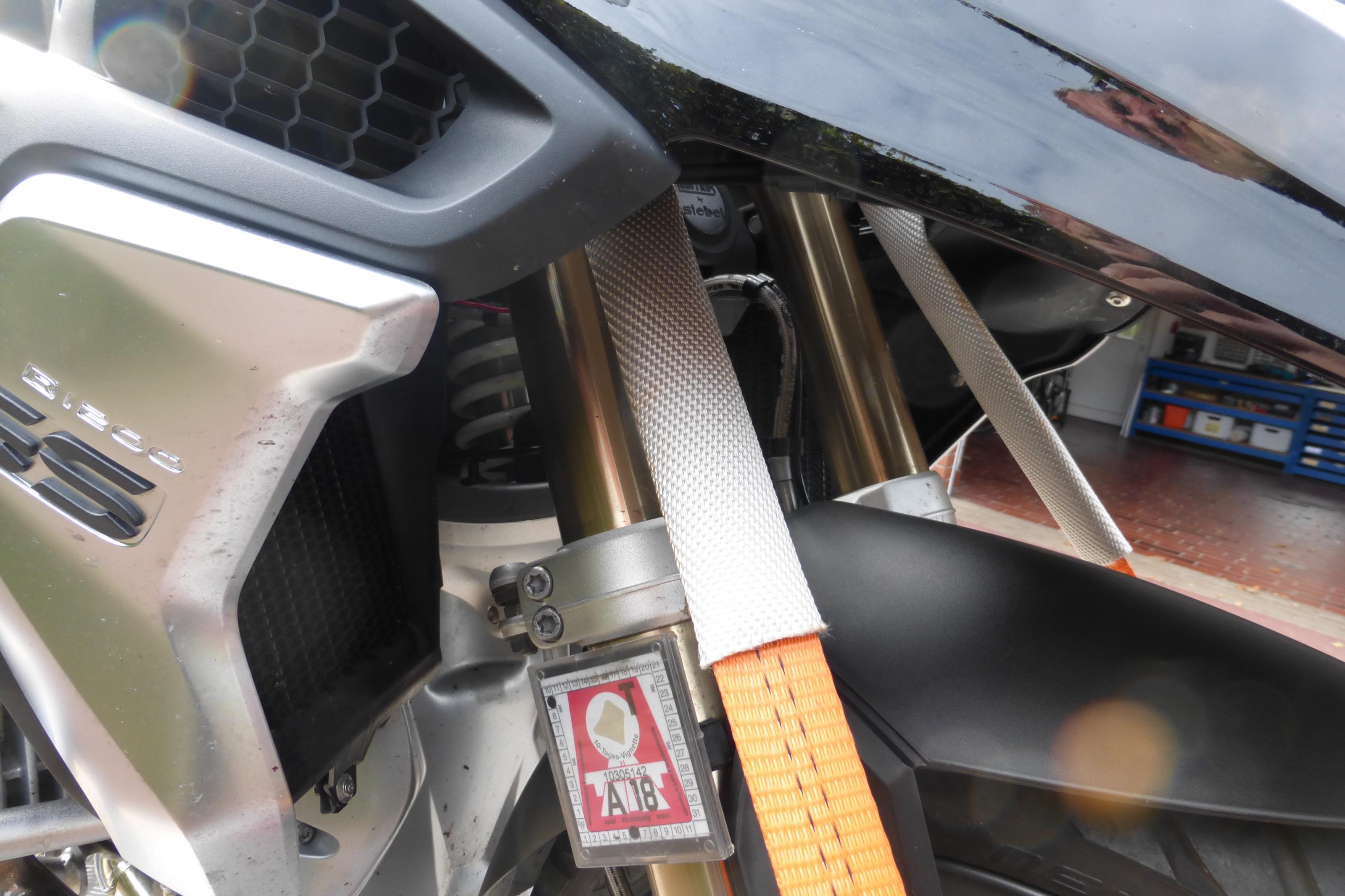

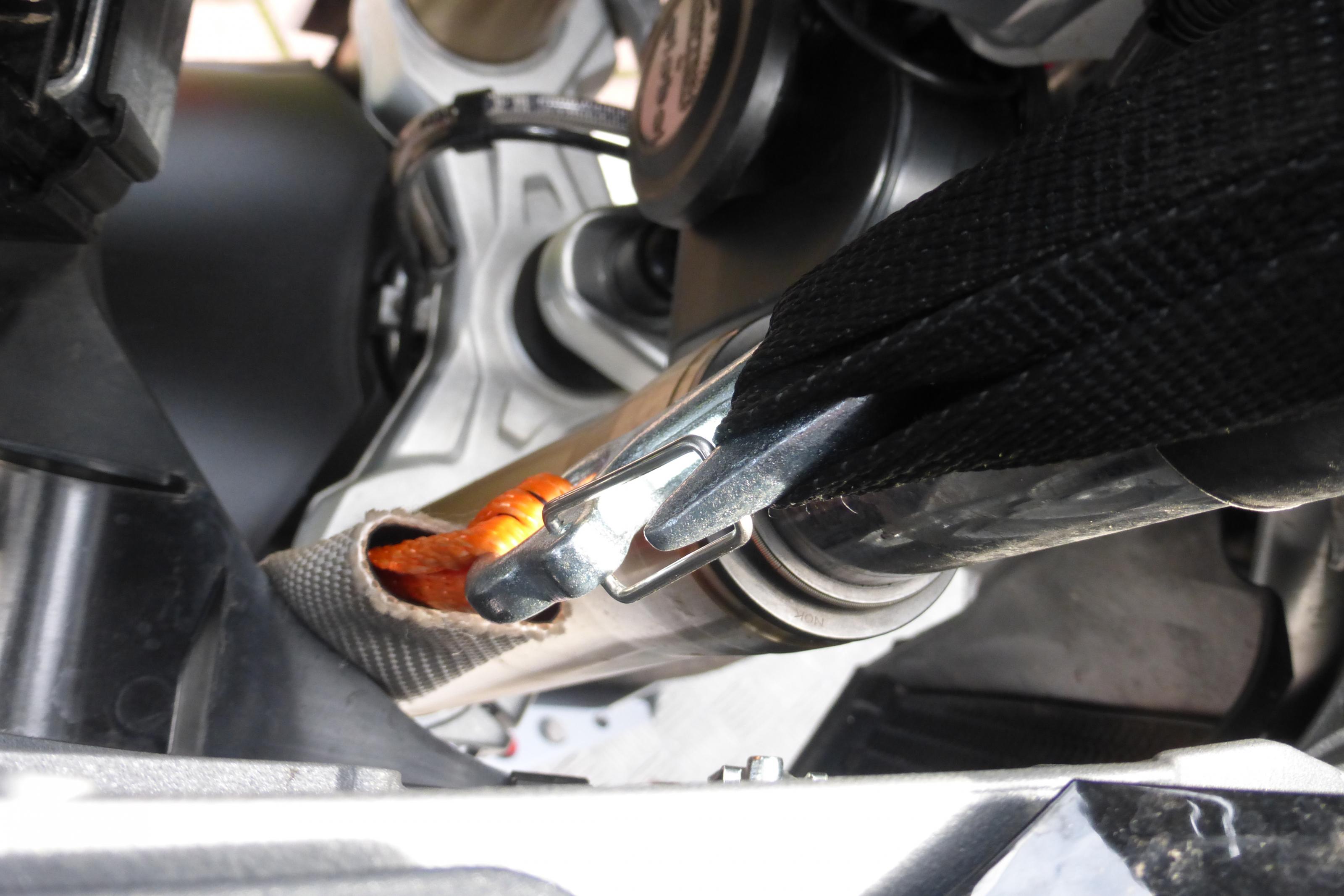

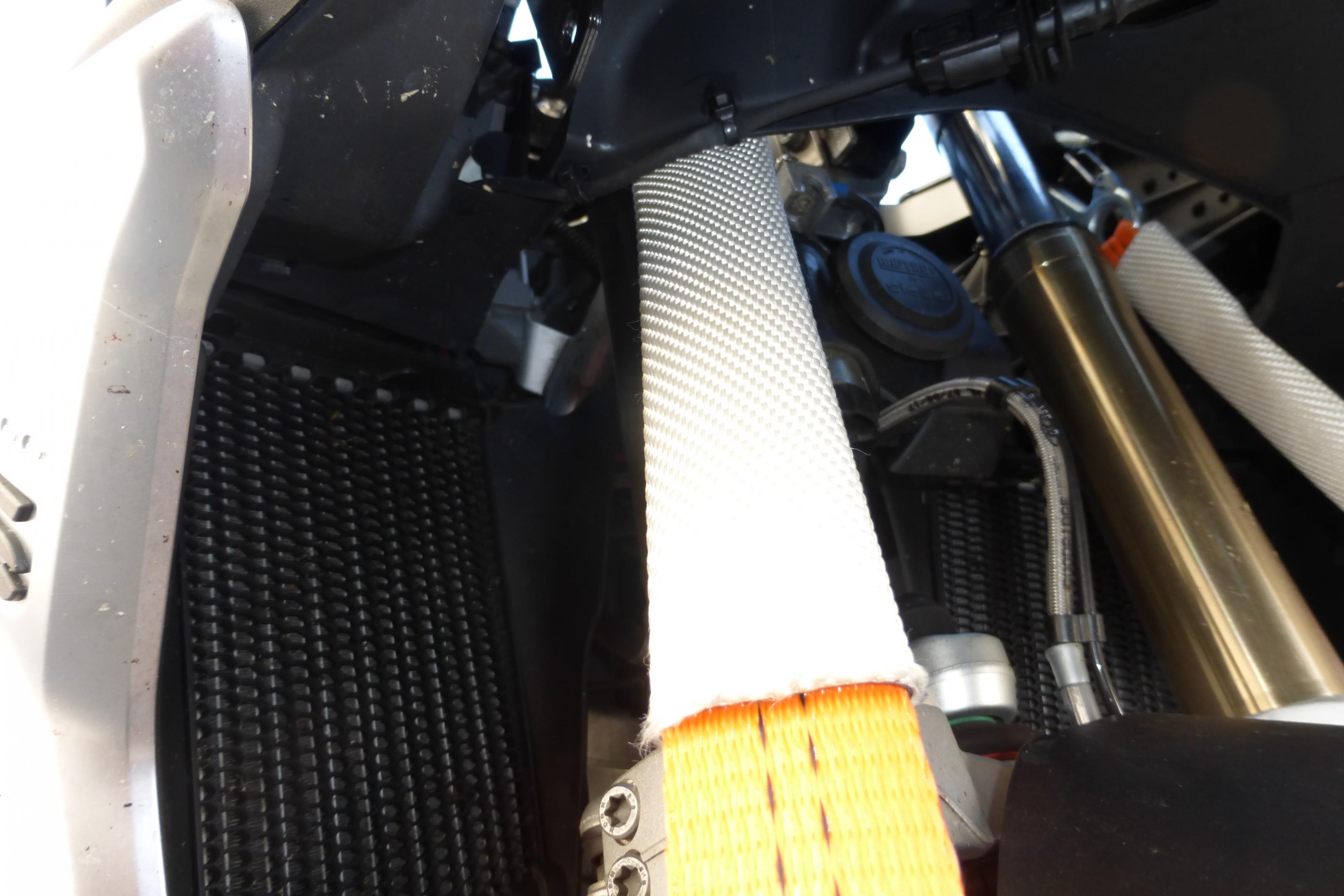

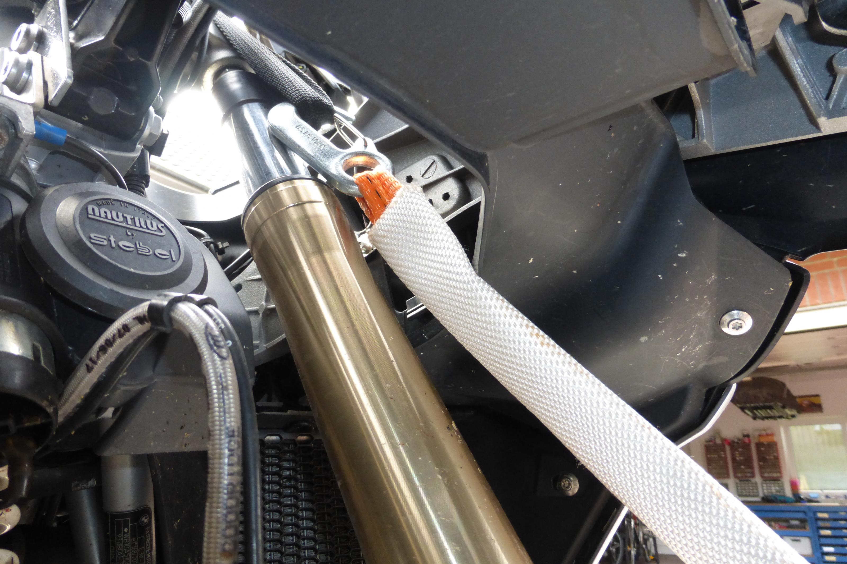

@Benno: Ich habe optisch Deine Verzurrung vorn noch nicht ganz erfasst. (Ich benutze immer zweiteilige Gurte mit zwei Haken und spanne über die untere Gabelbrücke ab.) Bei Dir scheint es ein einteiliger Gurt zu sein. Hast Du eine Schlaufe um den Lenker, in die ein Karabiner gehängt wird? Dann verstehe ich aber den Feuerwehrschlauch zum Schutz gegen Reibung nicht:confused:

Ich nutze auch zweiteilige Gurte! Auf der einen Seite Haken zum Einklemmen in die Lochreeling und auf der andere Seite mit gesichertem Karabinerhaken. Siehe Fotos. Zusätzlich nutze ich ein Schlaufenband, welches am oberen Lenker befestigt wird. Damit der Spanngurt nicht an der Verkleidung scheuert, habe ich einen Scheuerschutz benutzt.

Das sieht aber bannig eng aus. Scheuert der Schutz nicht an der Verkleidung und der Karabiner am Tauchrohr?
Gast48915
Bei den Fotos mag es so aussehen, aber da scheuert nichts. Kommt ja auch auf den Winkel der Abspannung drauf an.
Die Fotos wurde bei "Testverladungen" erstellt.
