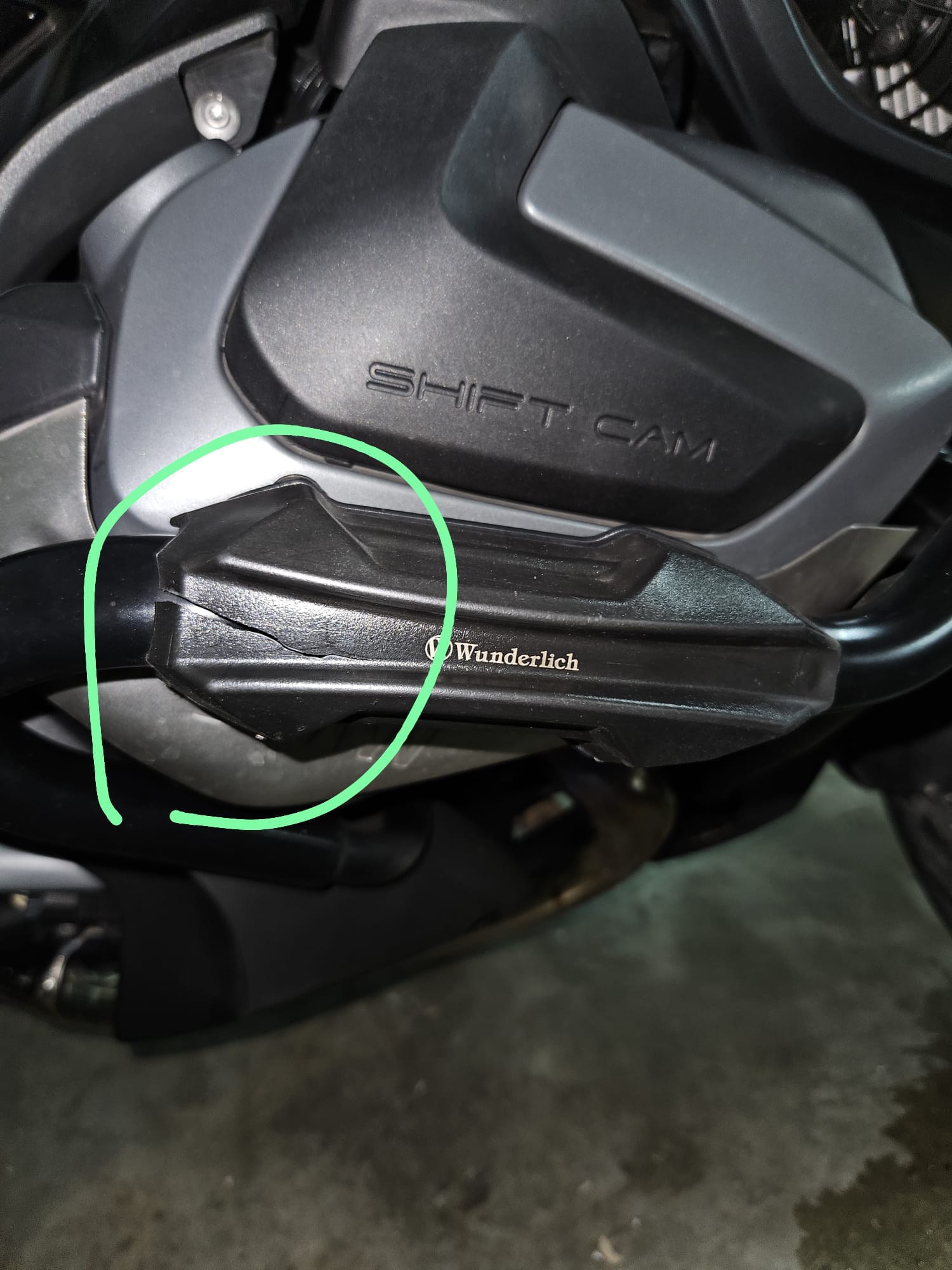

Diskutiere Schutzbügelprotektor gebrochen im R 1250 GS und R 1250 GS Adventure Forum im Bereich Motorrad Modelle; Ich hatte jetzt schon 3 Kunden die sich über "aufgeplatzte" Schutzbügelprotektoren beschwert haben. Gibt es das häufiger?

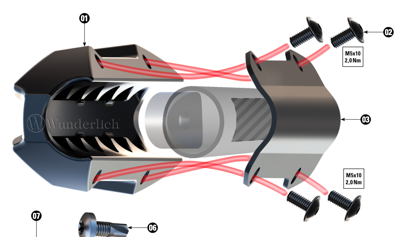

Ich würde sagen, da kamen zwei Faktoren zusammen:
Der begabte Selbstschrauber hat die Bauteile (02) zu fest angezogen, dazu kamen Materialschwäche durch UV-Licht, Umwelteinflüsse, defekte Charge ... ich würde mal bei Wunderlich reklamieren.
Ace
Ace
06.05.2008
1.909
Trible black Cow 50K
Spannungsriss
kein Abschürfungen keine Schleifspuren
Zu fest angezogen du hast !
