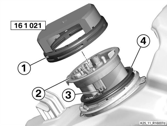

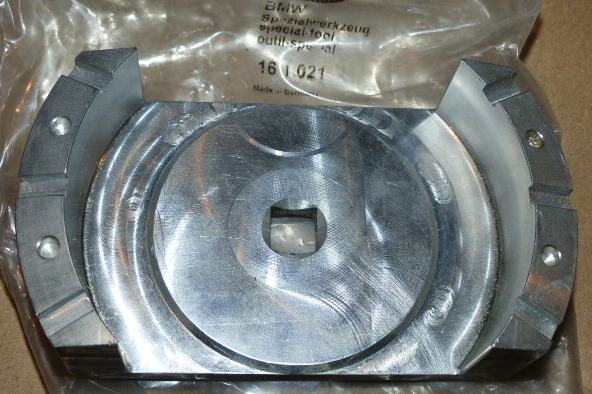

Das müsste das Werkzeug sein.

ist zwar toll wenn man das hat, aber nicht nötig, ein Gummihammer und Schraubendreher wechselseitig auf die Nase geschlagen löst den Blechring immer. Etwas Silikonspray dazu, das dann dahinterkriecht und schmiert.

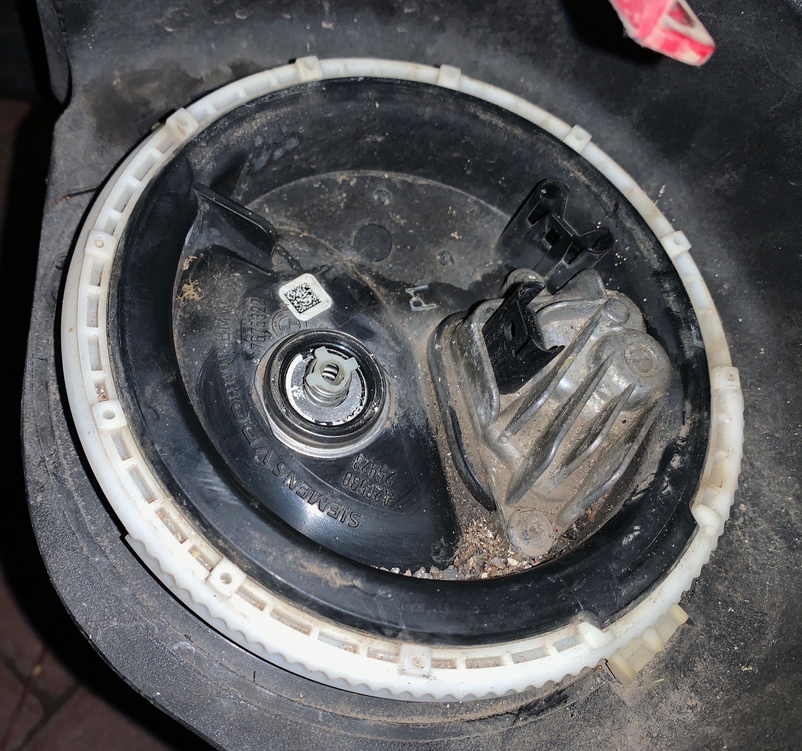

Wie das Bild zeigt ist das gerade Kupplungsteil gebrochen das im Benzinpumpendeckel montiert ist. Um nun vorsichtig einen Torx in die Bohrung des Kegelgewindestutzen stoßen zu können um den Gewindestummel zu entfernen, stört der Federmechanismus im Innern der Bohrung.
Wenn ich den Federmechanismus einfach abzwacke fällt der untere Teil des Federmechanismus in die Benzinleitung.
Ich müsste also erst die Benzinpumpe aus dem Tank entfernen, den Schlauch an der Unterseite des Deckels lösen, den Federmechanismus aus der Bohrung entfernen und dann ein Torx oder ähnliches Werkzeug vorsichtig in die Bohrung des Gewindestummels zu stoßen um es damit herauszudrehen ?
Frage: Die Blech-Überwurfmutter liess sich problemlos entfernen, aber wie bekomme ich die Benzinpumpeinheit herausgelöst ohne den weissen Haltering zu beschädigen, wenn man das Spezielwerkzeug Nr. 161021 nicht zur Verfügung hat ?

Der Deckel ist in in den weißen Ring nur von oben eingeschoben.
Dazwischen ist noch eine Gummidichtung.
Das pappt nach den Jahren gut zusammen.
Vorsichtig heraushebeln.
Ich würde mein Glück aber erstmal von oben probieren.
Wenn sich dann wirklich Teile nach unten verabschieden, kann man die immernoch rauspopeln.
Die Chance, dass die Hülse das unbeschadet überlebt, ist aber sowieso eher gering.
Die K25 Deckel haben genau da ja eine Materialschwäche.

Den Federmechanismus aus dem abgebrochenen Gewindestummel hatte ich zunächst mit einer Beisszange abgekniffen. Meine Befürchtung, dass der untere Teil des Federmechanismus in die Benzinleitung fällt, stellte sich im Nachhinein als unberechtigt heraus, da der Abgang zur Benzinleitung am Boden des Innengewinde im Gewindedeckels einen wesentlich kleineren Durchmesser hat, so dass ich den Rest von dort mit einer Pinzette herausfischen konnte.
Das Herausdrehen des abgebrochenen Gewindestummels nahm ich mit einem Schraubendreher vor den ich in die Innenbohrung steckte. Ein sehr kleines Drehmoment reichte breits aus, um den Gewindestummel einfach zu entfernen.
Auf dem Herausgeschraubten Gewindestummel konnte ich weisse Dichtmittelrückstände feststellen. So weit ich in Erinnerung habe, ist der Einsatz von Dichtmitteln auf den kegelförmigen NPT-Aussengewinden eigentlich nicht erforderlich, weil dieser Gewindetyp eigentlich selbstdichtend ist.
Bei diesem Innengewinde mit seinem schwächlichen Aussenbund, der zum Reissen neigt, scheint es mir aber angezeigt ein Dichtmittel zu verwenden. Führt das Dichtmittel doch dazu, dass bereits ein geringeres Drehmoment (und damit eine geringere Spreizkraft auf das Innengewindes) ausreichend ist damit die Verbindung dicht ist.
