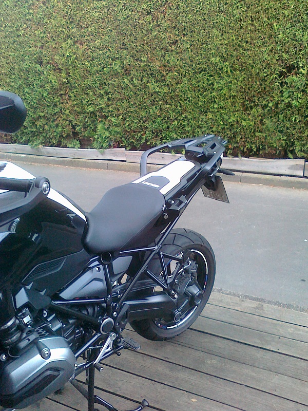

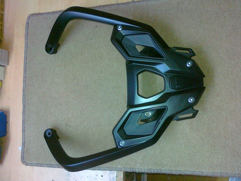

ich habe bei meiner auch beides schwarz gemacht , die Gepäckbrücke in Matt , für mich gibt es 2 Möglichkeiten ,
entweder die Brücke nach lackieren >> ist bei matt kein Problem , oder matte Folie zum Schutz,

Ja , und sieht schwarz -Matt so aus !
wenn Gepäck auf liegt , scheuert es , das Nachlackieren ist aber kein Problem ,
auch schwarze mattfolie an den brisanten stellen ist sehr Hilfreich ,
