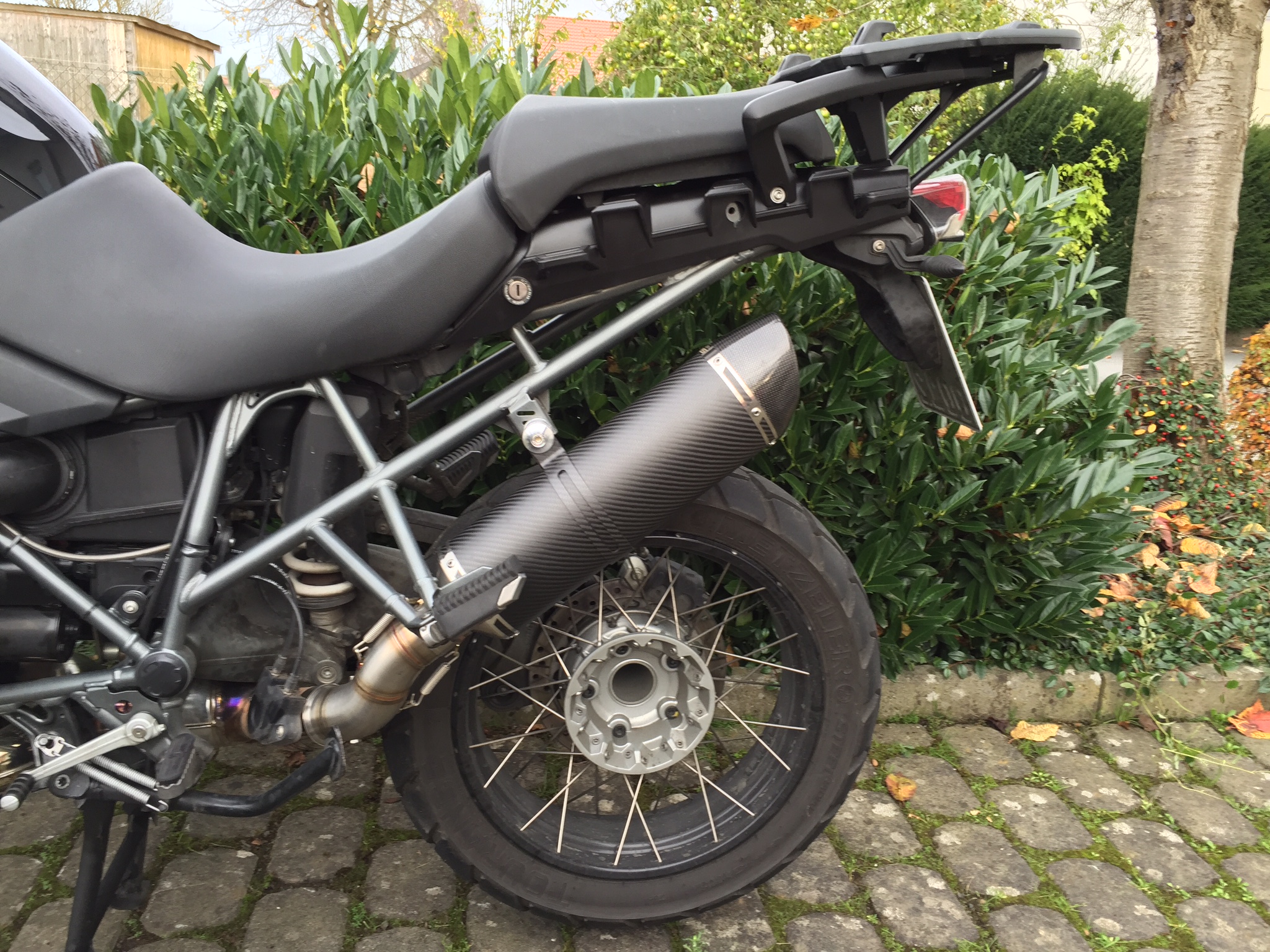

Schönen guten Tag wünsche ich,
Ich habe vor kurzem das Heckteil (also die Kunststoff-Verkleidung unter der Soziussitzbank) sowie die Gepäckbrücke an meiner Triple Black in schwarz gedippt, weil ich der Meinung war, dass der silberne Kunststoff nicht zum Rest des Motorrades passt.
Also habe ich die entsprechenden Kunststoffteile demontiert (es waren insgesamt nicht mehr als ca. 10 Schrauben), und insgesamt 5-6 Schichten Plastidip schwarz aufgetragen.
Vorher habe ich die Teile ganz normal gereinigt und die Gummistopfen aus dem Kunststoff gedrückt (Tipp, von unten nach oben rausdrücken geht am einfachsten), so lässt sich das ganze am einfachsten lackieren.
Ich denke dass sich das Ergebnis wirklich sehen lassen kann.
Auch die Struktur vom Dip ist dem des Tanks sehr ähnlich, sodass es nicht direkt als "nachträglich lackiert" auffällt und fast den Anschein hat, Original zu sein !
Gedauert hat das ganze mit ein paar Päuschen dazwischen ca. 2 Stunden, ist also schön für langweilige Winterabende ! :-P
Anbei ein paar Bilder, ich bitte die miese Qualität der Bilder zu entschuldigen !
Gruß und schönen (Feier-)Abend !

Sieht gut aus! Berichte doch bitte in einiger Zeit mal, ob das auch hält!

Das kann ich dir schon jetzt sagen, denn ich habe bereits vor 3 Jahren die Felgen vom Spaß-Auto damit lackiert, sowie die Nieren.
Es sieht nach wie vor wie lackiert aus, es haben sich bisher auch keine Unregelmäßigkeiten im Lack gebildet.
Von daher bin ich voll zufrieden !
Auch an meinem Alltagswagen habe ich vor 2 Jahren den Lufteinlass damit lackiert.
Trotz allen Witterungen sieht es unverändert aus ! :-)
Hier ein Bild der Felgen.

Das zeug hält ziemlich gut wenn es um Waschen und Witterungsbeständigkeit geht.
Wenn du an der Brücke regelmässig Sachen befestigst dann wird es schnell unschön. Gegen Mechanische Einwirkung (z.B. scheuernde Riemen) ist das Dip sehr schlecht.
Vorteil: Man relativ einfach "nachdippen".
Gruß aus IN

Mir fällt gerade ein,
die Motorschützer und die Handprotektoren habe ich auch vor einem halben Jahr gedippt, stelle heute im Laufe noch 1-2 Bilder von den Teilen rein.
Unter mechanischer Belastung hält die Lackierung irgendwann nicht mehr, da ich aber an diesen Teilen keine Taschen oder ähnliches montiere, laufe ich auch keine Gefahr.
Für jemanden, der viel mit Gepäck fährt kann es allerdings ganz schnell unansehnlich werden, da gebe ich den Vorrednern recht.

So, es hat doch ein wenig länger gedauert, sorry dafür.
Anbei die Bilder
