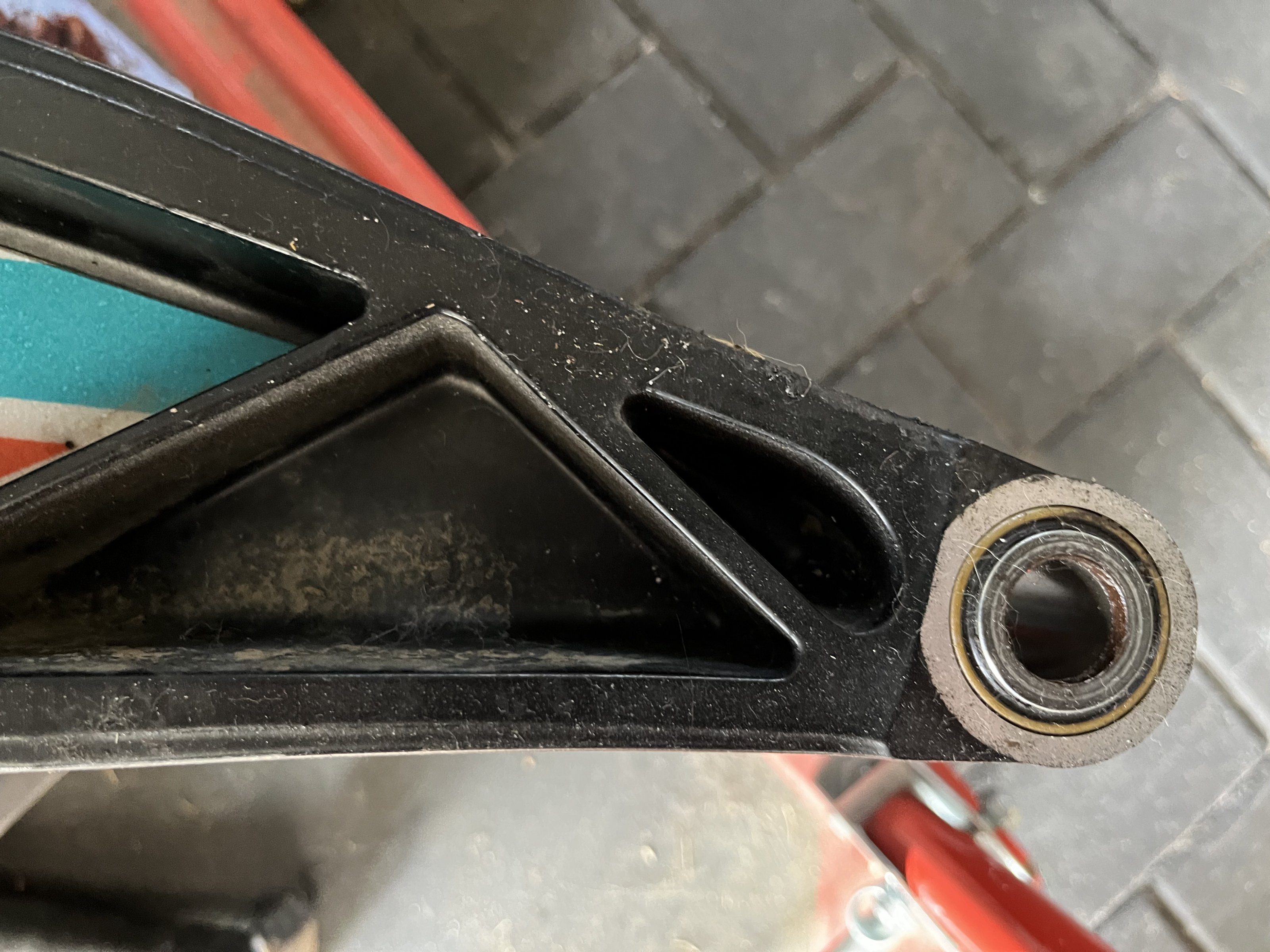

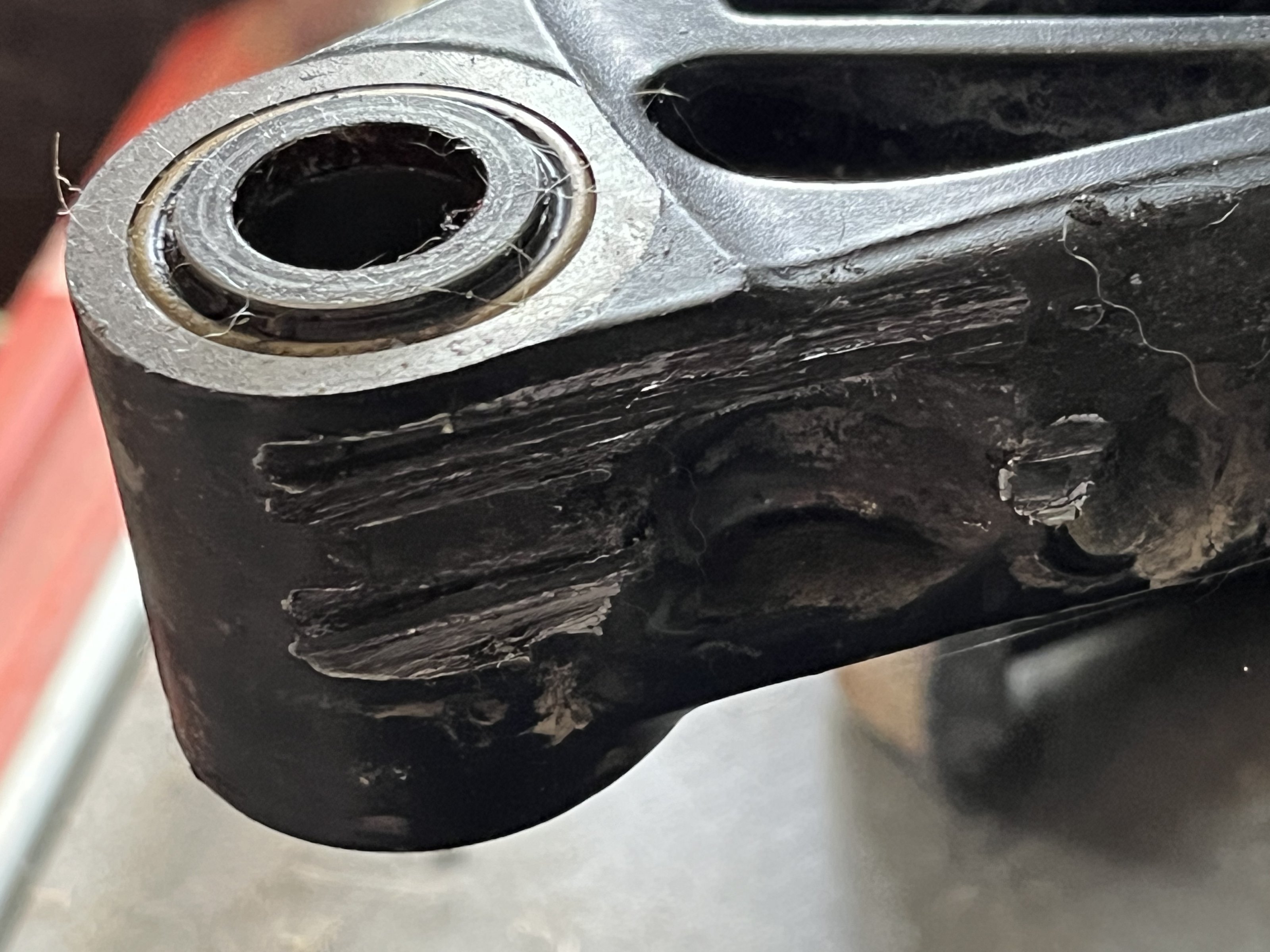

Guten Tag zusammen.
Ich habe mein Motorrad regelmäßig bei KTM zur Inspektion.
Im Rahmen des Kettentausches und Motorausbau wegen defekter Nockenwellen (auf Garantie), hat man (oh Wunder) diesen Schaden entdeckt.
Jetzt wird behauptet, es handele sich um Verschleiß.
Meine Motorrad mit denen ich jedes Jahr die gleiche ACT fahre, haben an baugleichen Motorrädern keinen solchen Defekt.
Kann mir hier jemand weiterhelfen?
KTM antworte auf meine Frage hierzu nicht.
Danke und viele Gruß
Docleo

Moin 😊
1. Falsches Forum! Hier ist BMW und nicht KTM.
2. Mit einem Kardan wäre das nicht passiert!

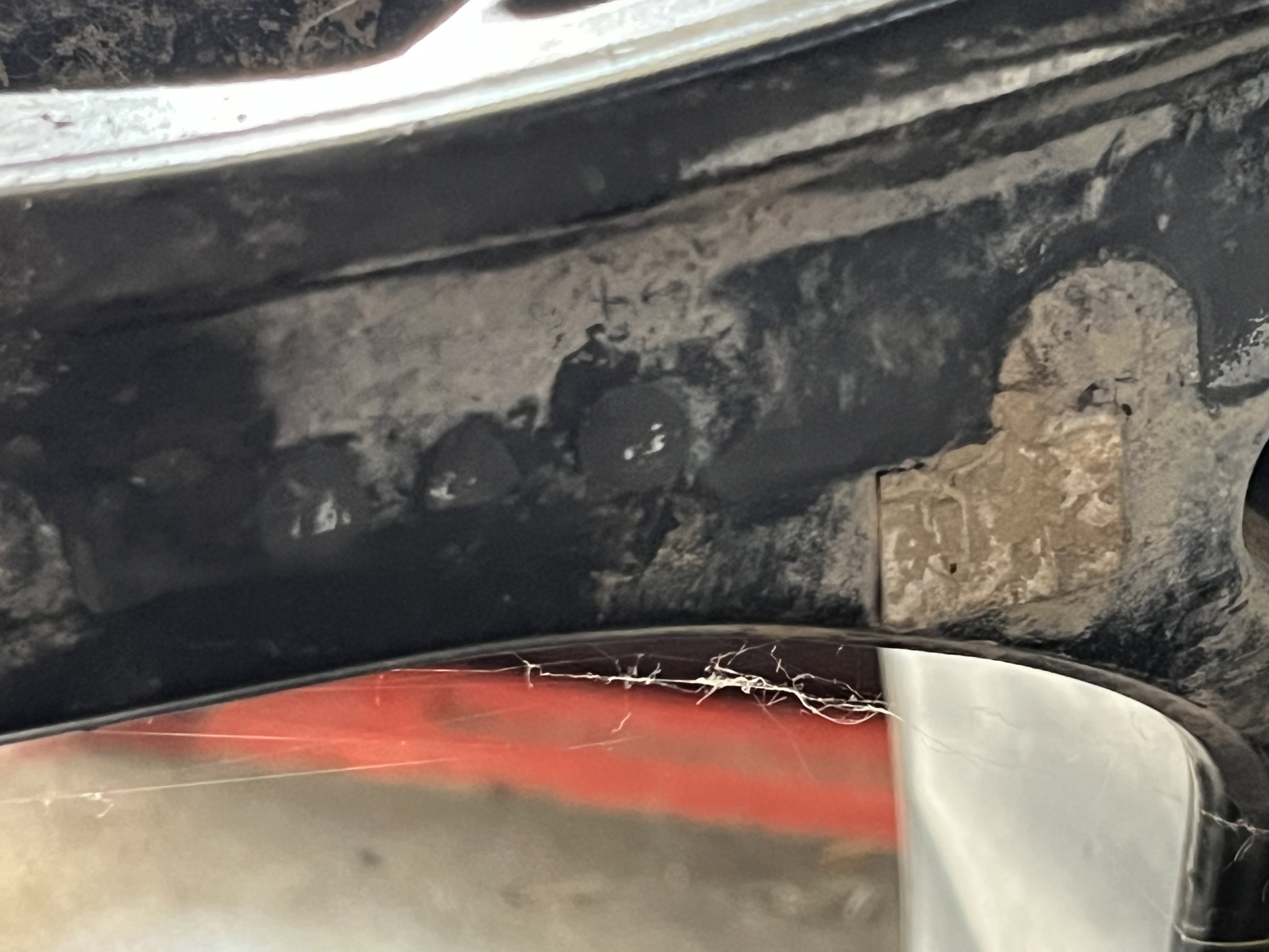

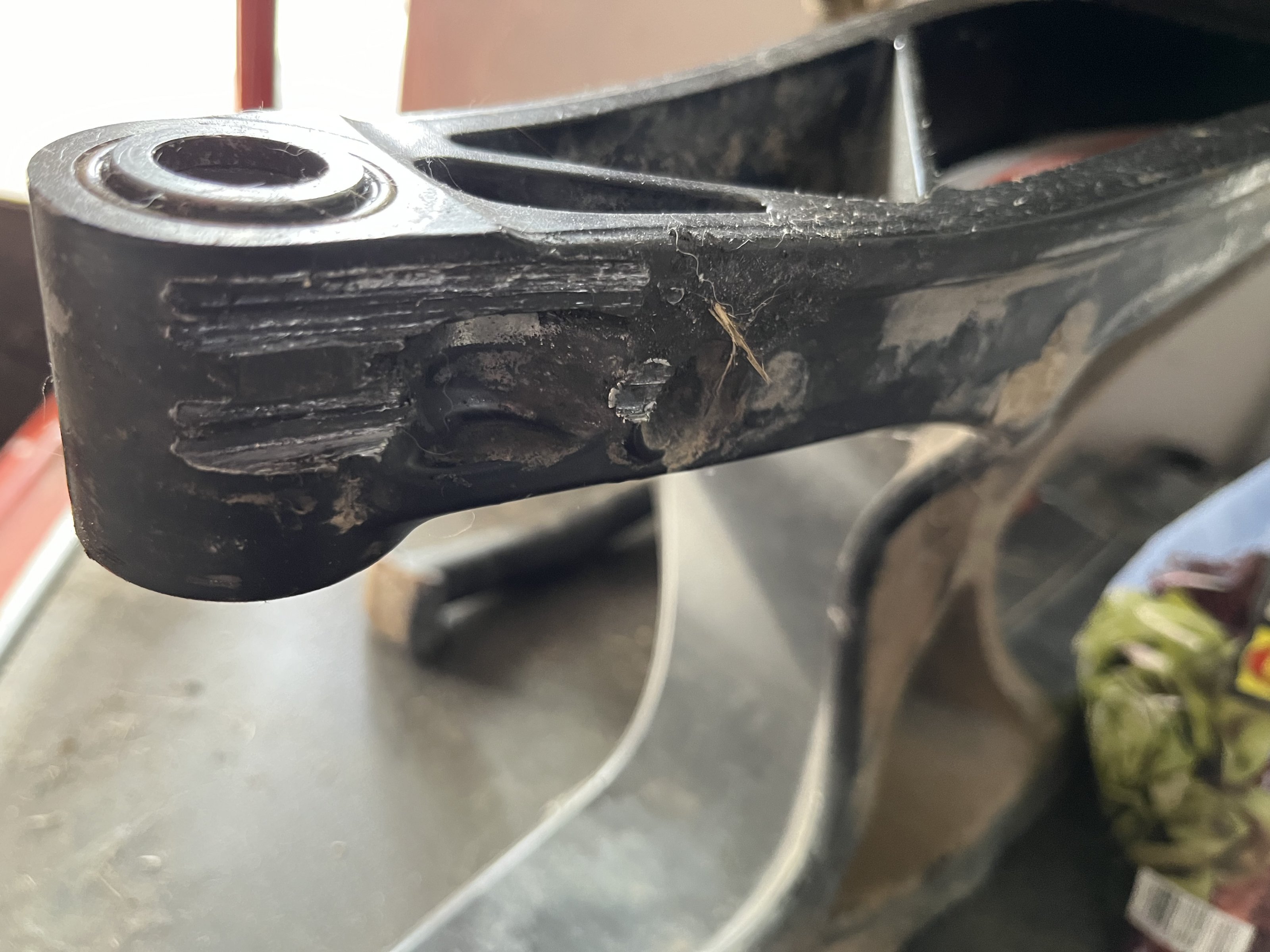

3.Die Schwinge ist doch von der Kette abgeschliffen worden. Das sitzt doch eigentlich ein Schleifschutz drüber. War zumindest bei meiner 890R und bei der Norden Expedition so.
Da hat nie einer nach der korrekten Kettenspannung gesehen. Bedienerfehler- neue kaufen.

Neuen Kettenschleifer auf die Schwinge machen und die Kettenspannung ein wenig penibler und/oder öfter kontrollieren. Bin zwar auch ein Fan von eher zu locker als zu fest. Gerade bei Offroadbetrieb. Aber zu locker sollte sie auch nicht sein.
