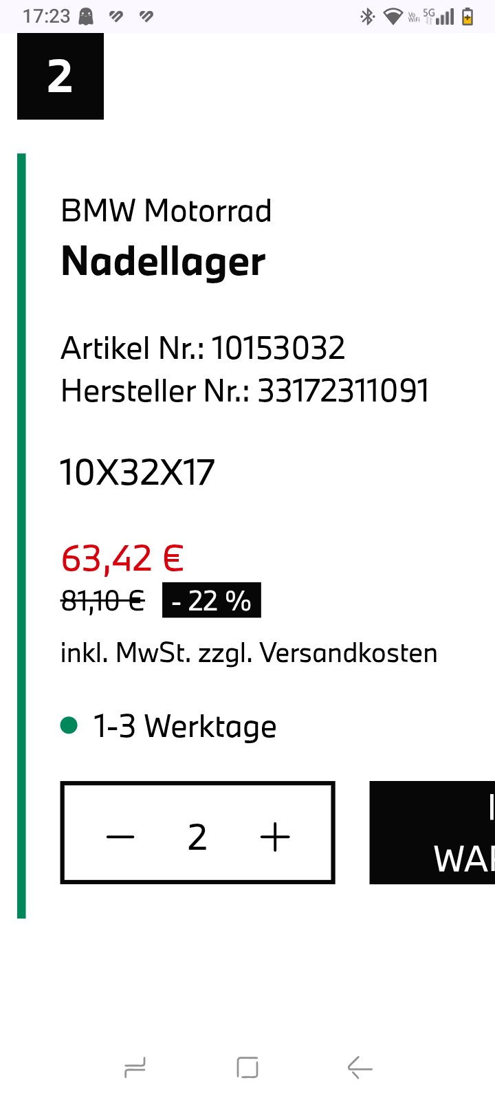

Leebmann24 nimmt 63,42€ für ein Lager, schau dir auch die Bolzen an ob sie eingelaufen sind.Beim Zusammenbau erst die Welle am Getriebe richtig einrasten das gibt ein deutliches " Klack" sonst baust du zusammen und fängst nochmal von vorne an. Darauf achten das die Gelenke der Welle parallel stehen beim Einbau des HAG. Drehmomente und wie die Lager eingestellt werden steht im WHB oder auch bei Powerboxer.

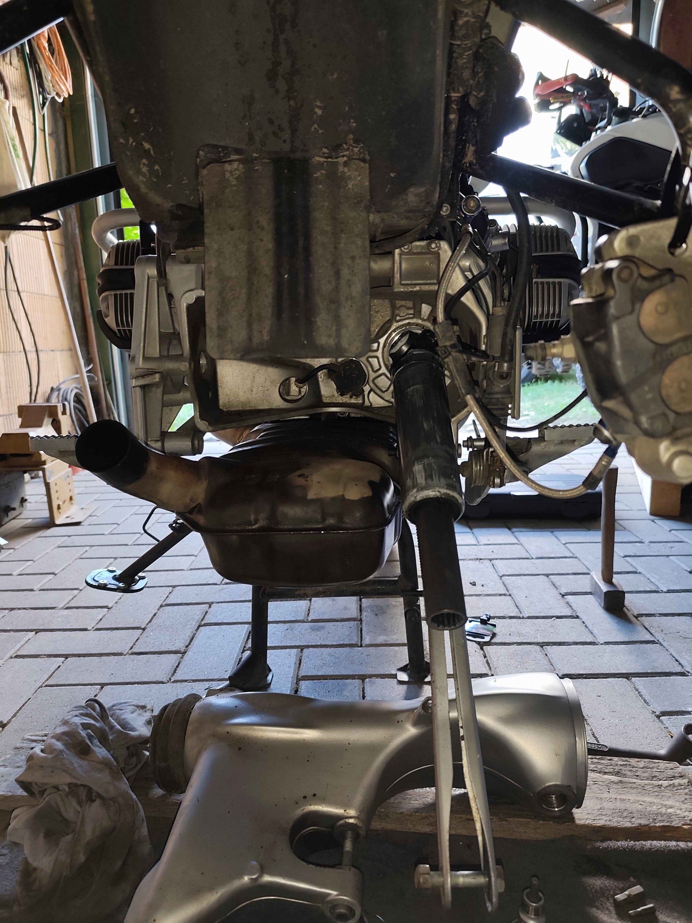

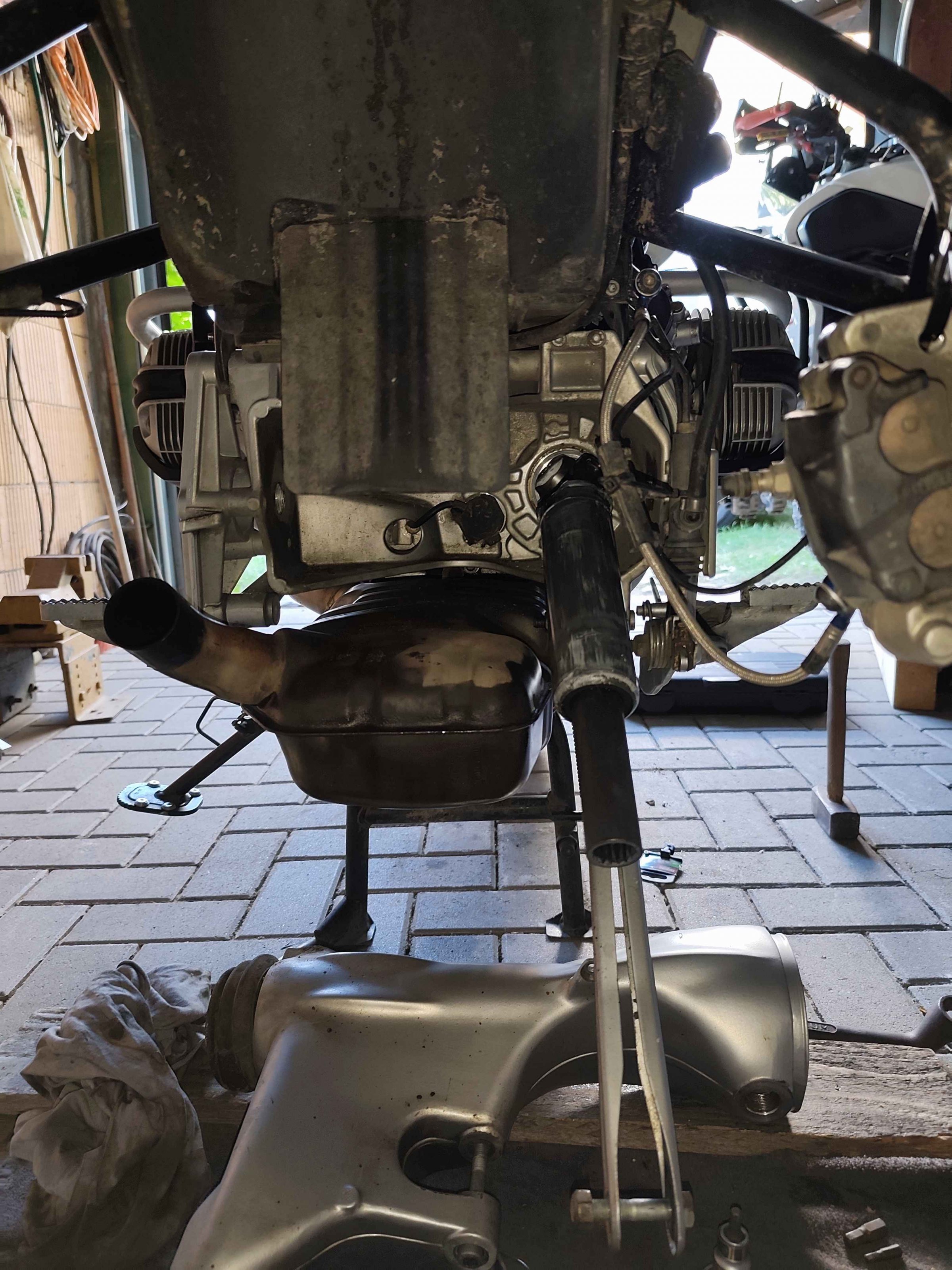

Der Kat im Bild sieht naß aus.
Ist das Wasser oder Öl?
Die neuen Lager zum Wechseln über Nacht in die Tiefkühltruhe, das Alu drumrum unmittelbar vor der Montage gut heiß machen (ca. 100 Grad)
Dann fallen die Lager von selbst rein.
Korrekte Ausrichtung der beiden Kreuzgelenke wurde schon genannt. Markierungen anbringen!
Weißer Edding oder Körnermarke.
Im WHB ist ein Drehmo v. 7 Nm für die Loslager abgegeben. Das mal am besten nicht mal ignorieren! Spielfrei von Hand und mit Gefühl ist Trumpf!
Loctite superfest ist nicht nötig und erschwert evtlles Nachstellen der Lager. Mittelfest oder garkeins taugt auch.
Zum Wiedereinfädeln des Wellenstumpfs die K-Welle in der Schwinge mit Lappen unterlegen, so daß sie zentrisch liegt. Zipfel v. Lappen greifbar raushängen lassen. Das erleichter die Prozedur enorm.
Gang einlegen.
Dann noch 2 Radbolzen in die Nabe, damit man den Stumpf einfach ein wenig vor-/zurückdrehen kann, falls gerade Zahn auf Zahn steht und die Welle nicht reinflutschen will.

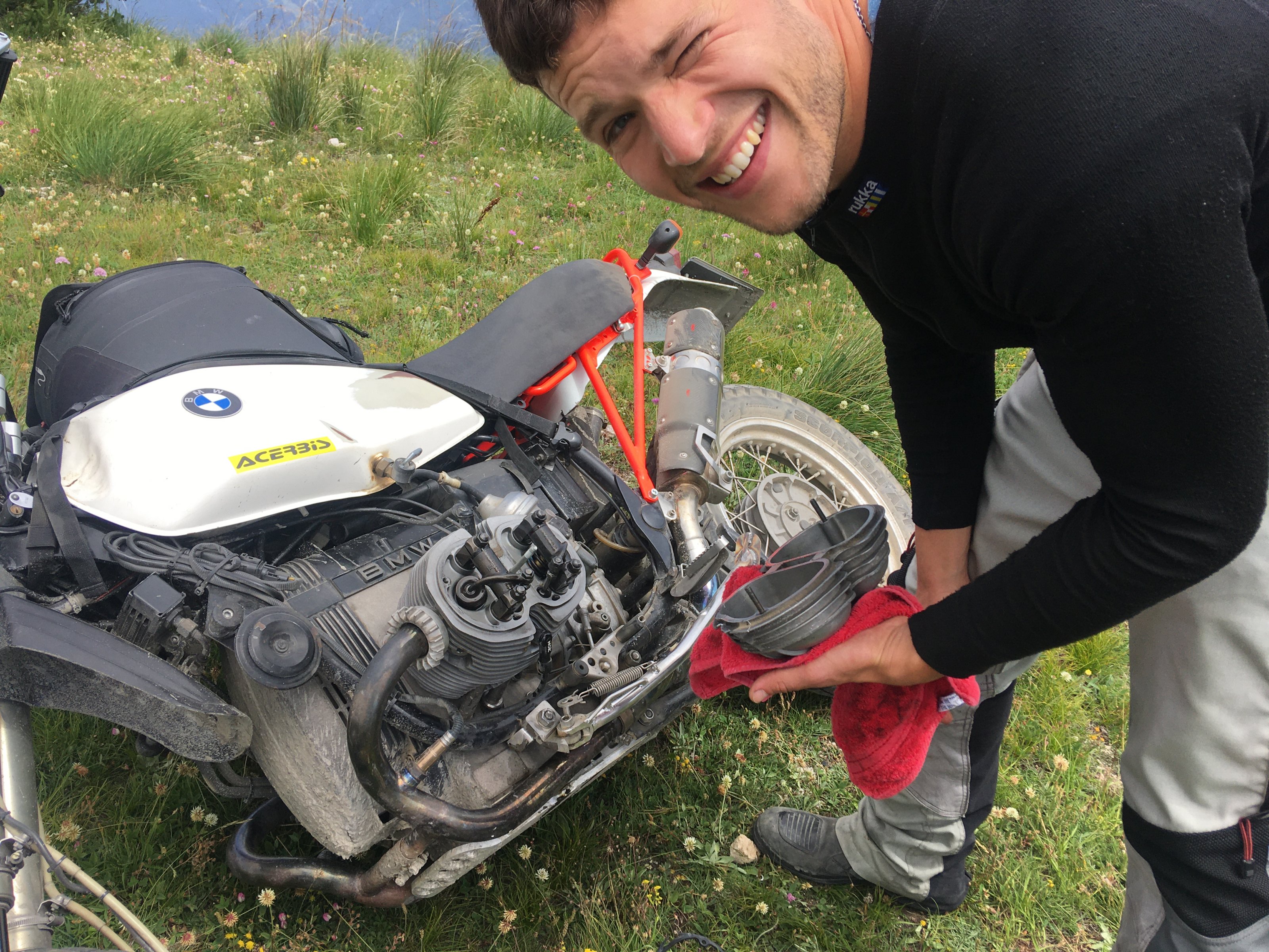

Aber als meine eigene ADV vor paar Jahren auf der Reise mit HAG-Schaden liegen geblieben ist, und ich dann im Freien in der Sonne ein per Express versandtes HAG einbauen wollte, war ich kurz vorm Verzweifeln. Das Ding wollte ums Verrecken nicht rein...
Pause...durchatmen...Ablenkung...
ADV!
Hat doch den Doppelzahn!
Total vergessen!
Und ich war andauernd um 1 Zahn daneben...

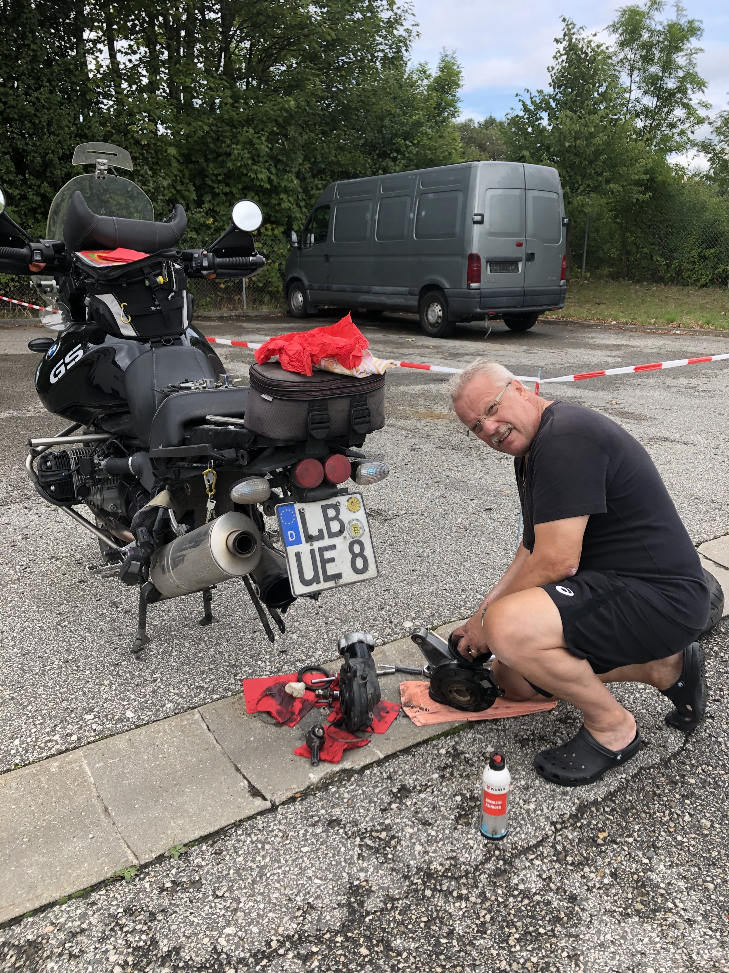

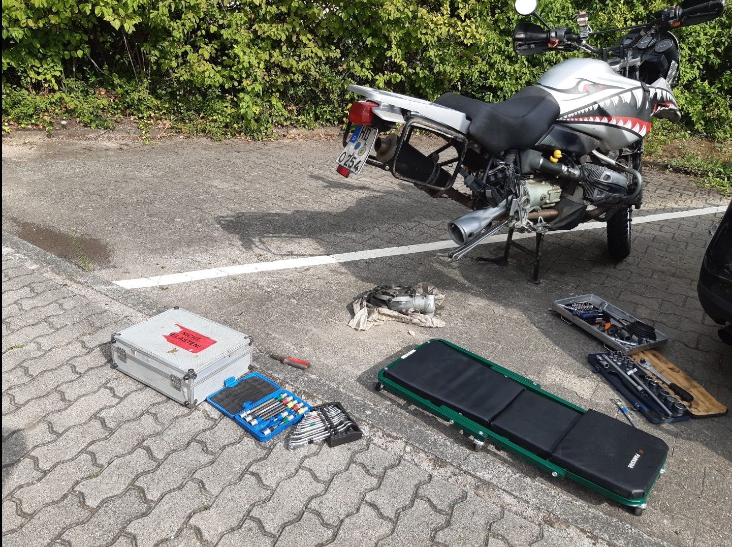

Fotos 04.08.2025. Urlaub zum Telelever-und HAG-Tausch unterbrochen und dann gleich wieder los.
Reisebericht kommt, wenn das Wetter schlechter wird. Titel ist schon fest: Psychotrip nach Brisancon.

Habe jetzt die Lager bei Israel motor bestellt 50€ das Stück habe gesehen, in dem verlinkten Beitrag gibt es welche zum abschneiden 120$ mit den Schrauben und so überlege gerade ob ich die Bestellung stornieren sollte und die schmierbaren kaufe. Die Frage ist nur Lieferzeit und so...

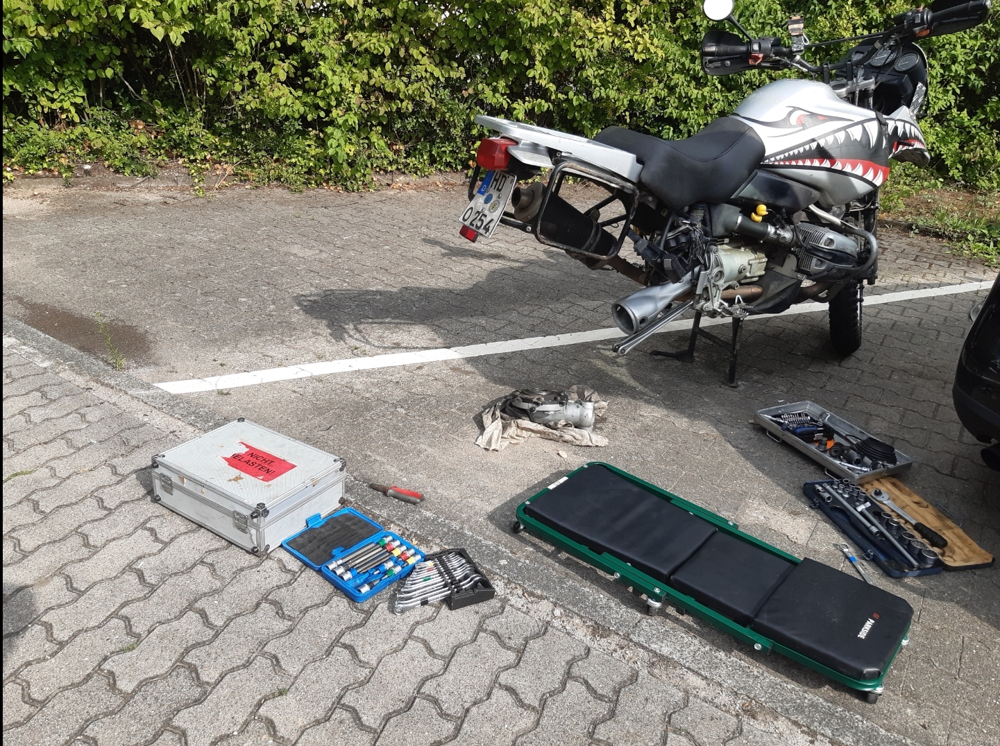

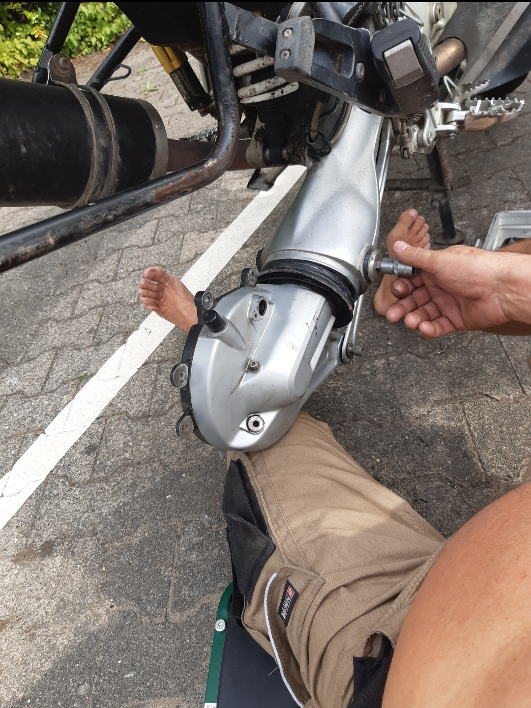

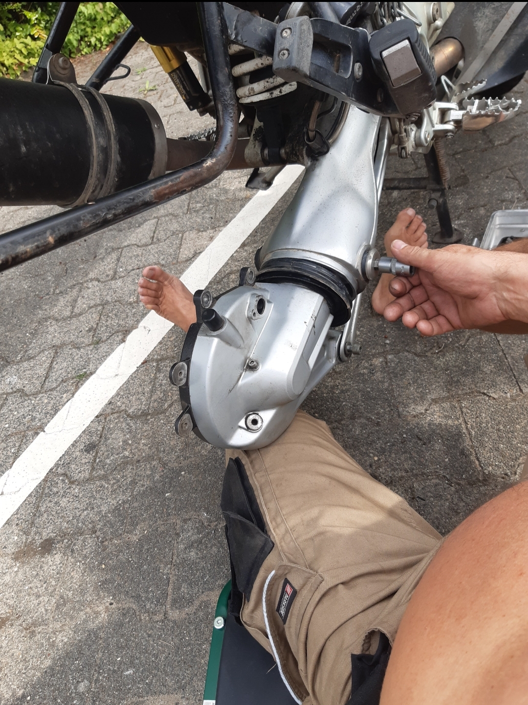

Ja, das Forum ist durch diese Art von Tipps wirklich Gold wert, nicht zu vergessen die Powerboxer-Seite.
Diese Open-Air-Situation ist bei mir leider Standart.
Muss immer auf der Straße schrauben, aber zum Glück immerhin auf eigenem Stellplatz und nicht ganz auf dem Gehweg. Aber in der Wüste stelle ich mir das dann schon heftig vor.
Da kann man froh sein, wenn man es in sauberen Bedingungen schon ein paar Mal geübt hat.

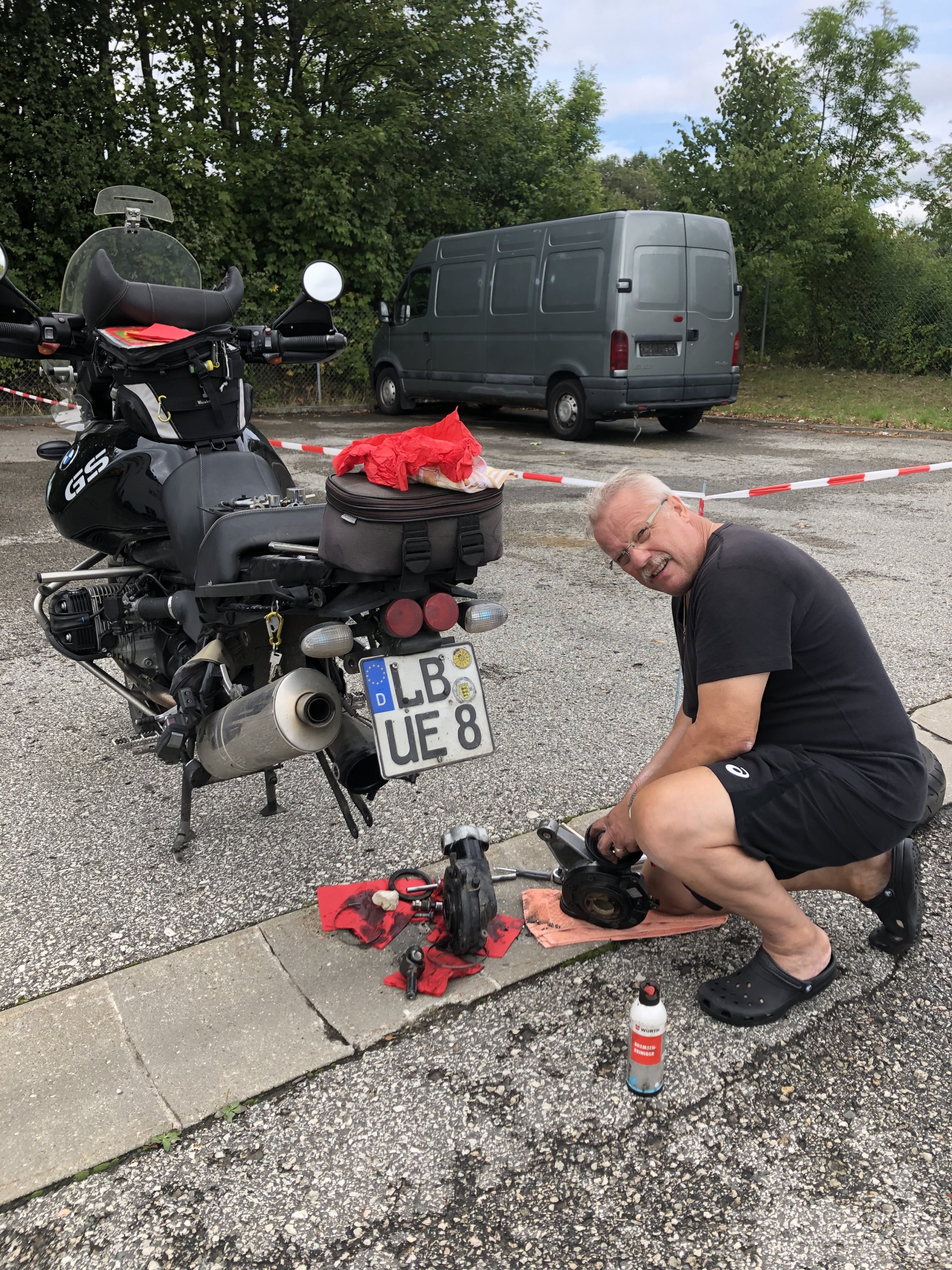

Nur mal gefragt, weil ich das auch schon in etwa unter gleichen Bedingungen machen mußte (und was habe ich geschwitzt!): Die Q steht nur auf Hauptständer und Vorderrad. Wie hast du die denn gegen Wegrollen und folgend umkippen gesichert? Da liegt ja nicht mal was vor dem Vorderrad?
elfer-schwob
elfer-schwob
09.04.2008
8.859
im Murrdäle
1150 GS-A, R 80-Umbau
Beim improvisierten Schrauben in der Freien Wildbahn muß man eben Kompromisse eingehn.
Wer sich an solche Arbeiten traut, sollte kein Grobmotoriker sein, der die Kuh dabei versehentlich vom Hauptständer schubst.
Man kann zB die 200 Nm, die es ca. braucht, um die Bolzen zu lösen, nach vorne wirken lassen, dann merkt man den Effekt dieser Kräfte eben schlagartig! Oder man läßt sie nach hinten wirken, was den sicheren Stand der Q aufm Hauptständer verstärkt.
Klar arbeitet es sich auf der Bühne mit Vorderradklemme und Spanngurten unbeschwerter. Aber es geht auch ohne. Und ganz zur Not wird die Kuh eben seitlich abgelegt. Was liegt, kann nicht mehr umfallen...

Ich habe das ja genau so gemacht, wie ihr, draußen vor der Garage.
Allerdings wenigstens einen Holzkeil vor das Vorderrad geklemmt, um die Rollfähigkeit zu verringern.
Und selbst so bin ich jedesmal erstarrt, wenn ich beim Herumlaufen ums Motorrad, an den Lenker o.ä. gekommen bin. 😂
Ich hoffe, ich muss das nicht so schnell wieder tun.
PS: Das Schlimmste war aber tatsächlich das Einfädeln des HAG auf die Welle. Gefühlte fünfzig Versuche, mehrmals Pause eingelegt, um mich wieder zu beruhigen...
