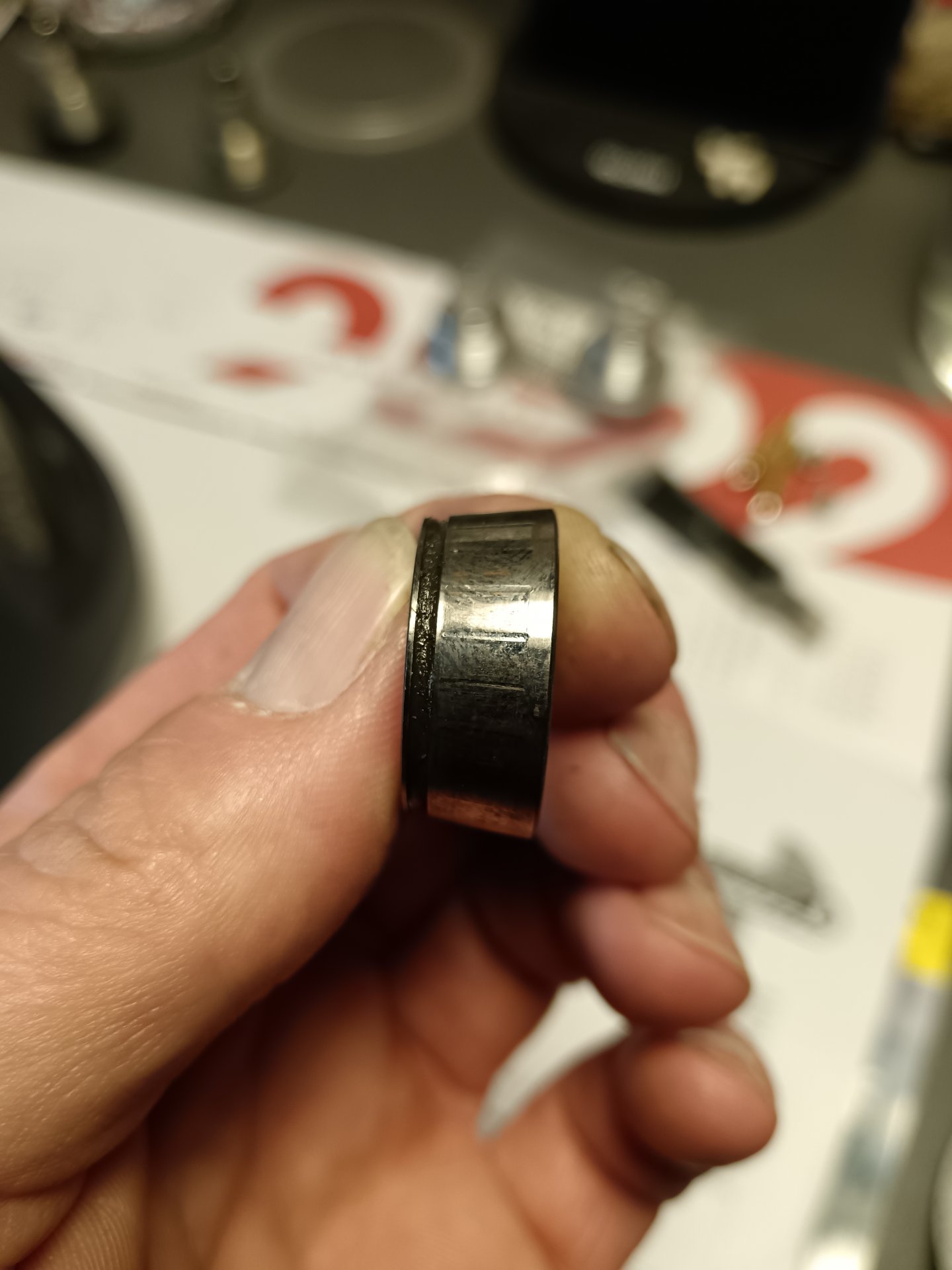

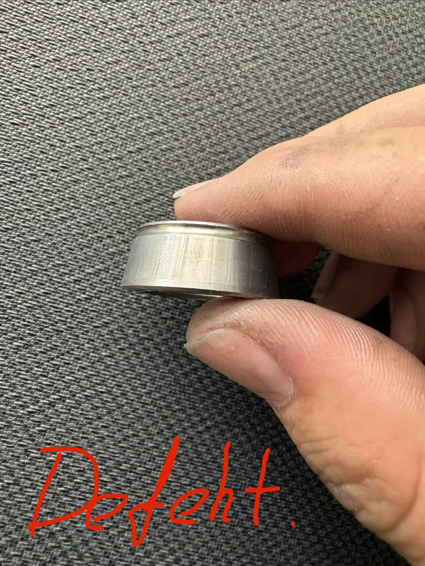

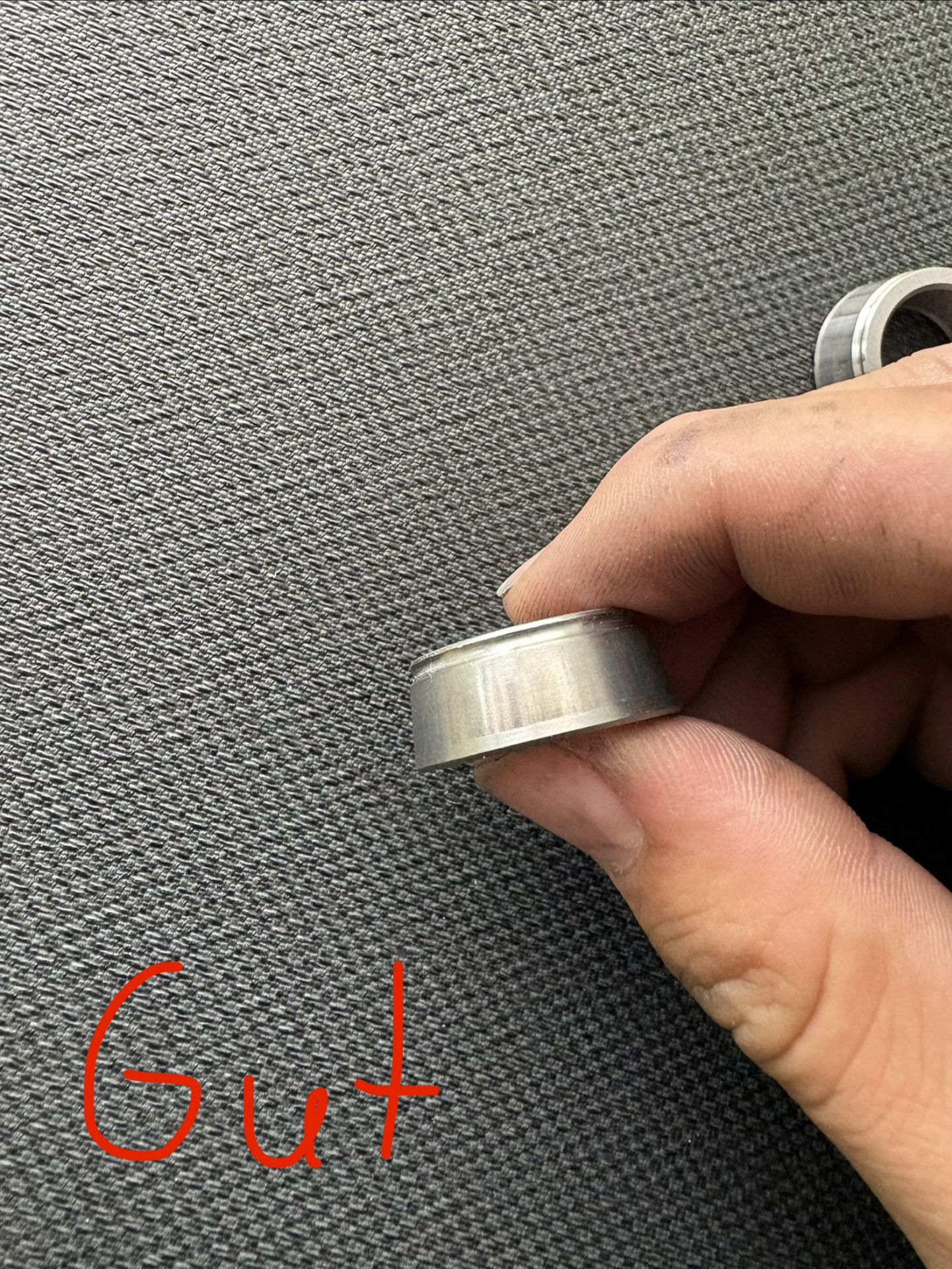

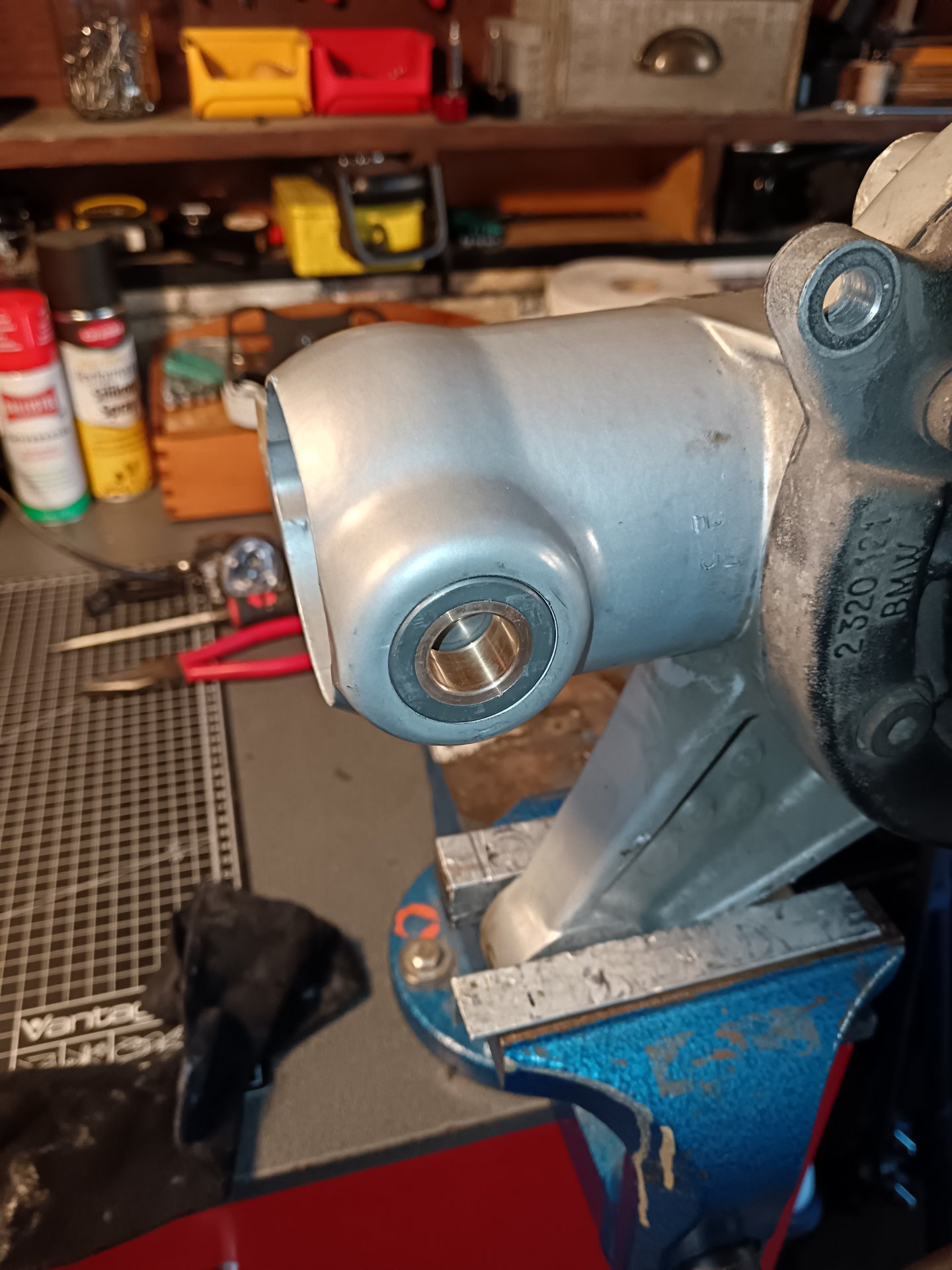

Habe vor ca. 10.000km die Originalen Nadellager bei 56.000km getauscht gegen die günstigeren von Tills. Nun habe ich folgendes Problem. Nach etwa 8.000km wurde im Reifen wieder Spiel festgestellt (Natürlich wieder die HAG Nadellager) welche ich nachstellte. Nach weiteren 1000km wieder lose. “Dann wohl wieder tauschen…”
Also alte raus neue rein.

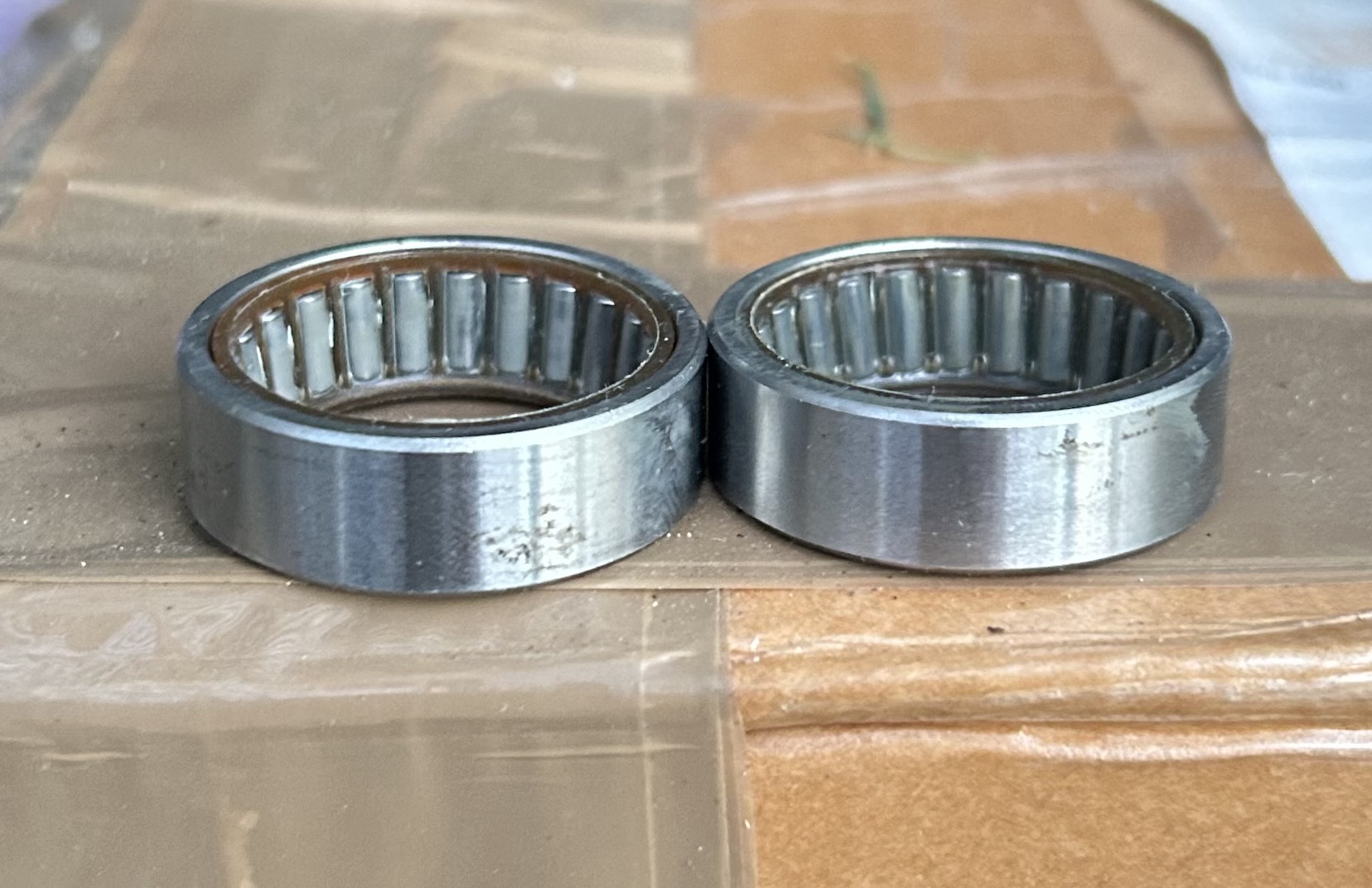

Als ich mir die alten inspizierte fiel mir etwas auf. Nur das Lager am Festlagerzapfen wies Spuren von eingearbeiteten Lagernadeln auf, das andere war 1A in Ordnung.
Warum geht genau nur das nach gerade mal knapp 10.000km kaputt?
die eingearbeiteten Spuren von den Nadeln verliefen schief also schräg entlang der Lagerschale (Innen sowie außen) und der Käfig mit den Nadeln saß auch schief (Siehe Bilder - Links gut, Rechts schief).
Eingestellt wurden sie immer nach: Gerade kein Spiel und leichtes auf und ab bewegen möglich (kein wiederstand).
Montiert wurden sie mit vorsichtigen einschlagen (der vorher kaltgestellten Lager in der TK) auf den außen Ring mit einer Nuss. Waren also Plan gegen die Untere Kante gepresst. Lager Sitz wurde vorher natürlich gereinigt und auf Ebenheit geprüft.
Jetzt die Fragen. Fehler beim Einbau? Falsche Belastung/Einstellung oder einfach nur Pech mit dem Lager? Woher kann das schiefe kommen?
Gruß Paul N.
