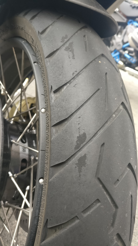

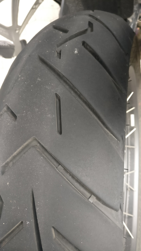

Neuer Statusbericht:
2.900 km auf dem Satz und der Vordere hat angefangen sich aufzulösen.
Der Hintere sieht noch gut aus
Hat schon jemand einen Vorderreifen bei Pirelli reklamiert?
Und wenn ja, was kam raus?
Lohnt sich der Aufwand?
Kann ja nicht sein dass ich der Reifen so verhält und und solche Auflösungserscheinungen zeigt.
Ach ja, das ganze war verbunden mit massivem Gripverlust.

Den würde ich als aller erstes mal versuchen beim händler zu reklamieren, das ist ja nicht normal!

Hab jetzt mal beim Händler ne Reklamation gestartet.
Angeblich holt Pirelli den Reifen die nächsten Tage zur Begutachtung ab.
Bin gespannt :confused:

und die zwei haben echt idente Laufleistung??????

Mein Metzeler Z8 wurde auch vom Hersteller abgeholt und ich bekam ihn ersetzt.
Gast10317
Igitt, der Vordere sieht ja echt übel aus. Meine sind jetzt ca.3.000 Km drauf aber vom Aussehen weit von deinem Vorderreifen entfernt.

War bei meinem Kumpel auch so.
Vorne komplett runter und hinten vielleicht 60%

Der Vordere schaut aus als wenn man in der Schräglage bis ins ABS gebremst hätte.

Der war gut, im Ernst.
Kein Bremsen in Schräglage...
Bin auf die Antwort von Pirelli gespannt.

Aktueller Stand:
Es wurde umsonst ein neuer Reifen geschickt vorbehaltlich der Prüfung des Alten.
Dieser sollte eigentlich zeitgleich zur Prüfung abgeholt werden, es wurde dann aber nur ein Foto verlangt.
Seitdem nix mehr gehört ....:confused:
Mal sehen ob ich da noch ne Info kriege.
