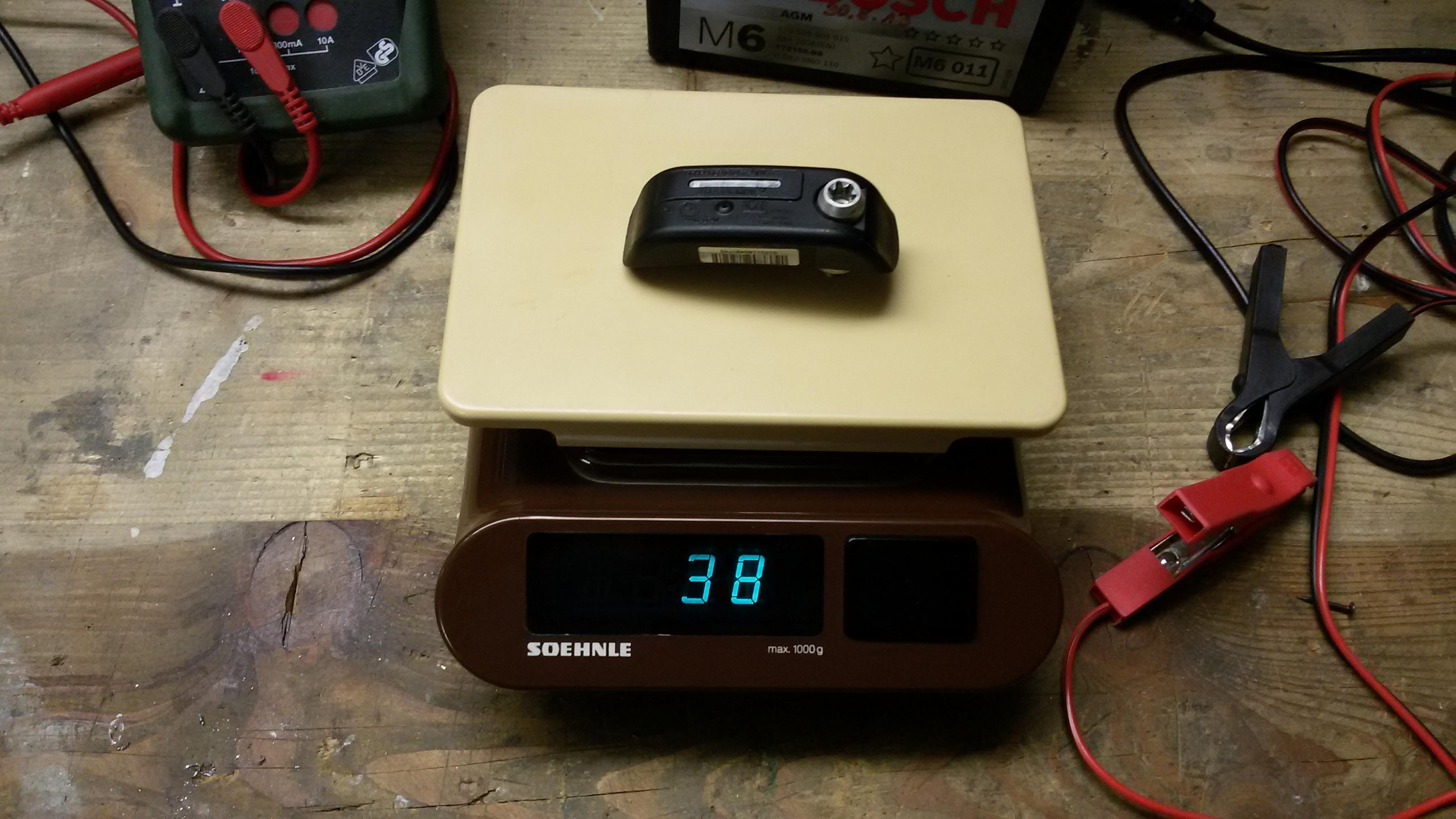

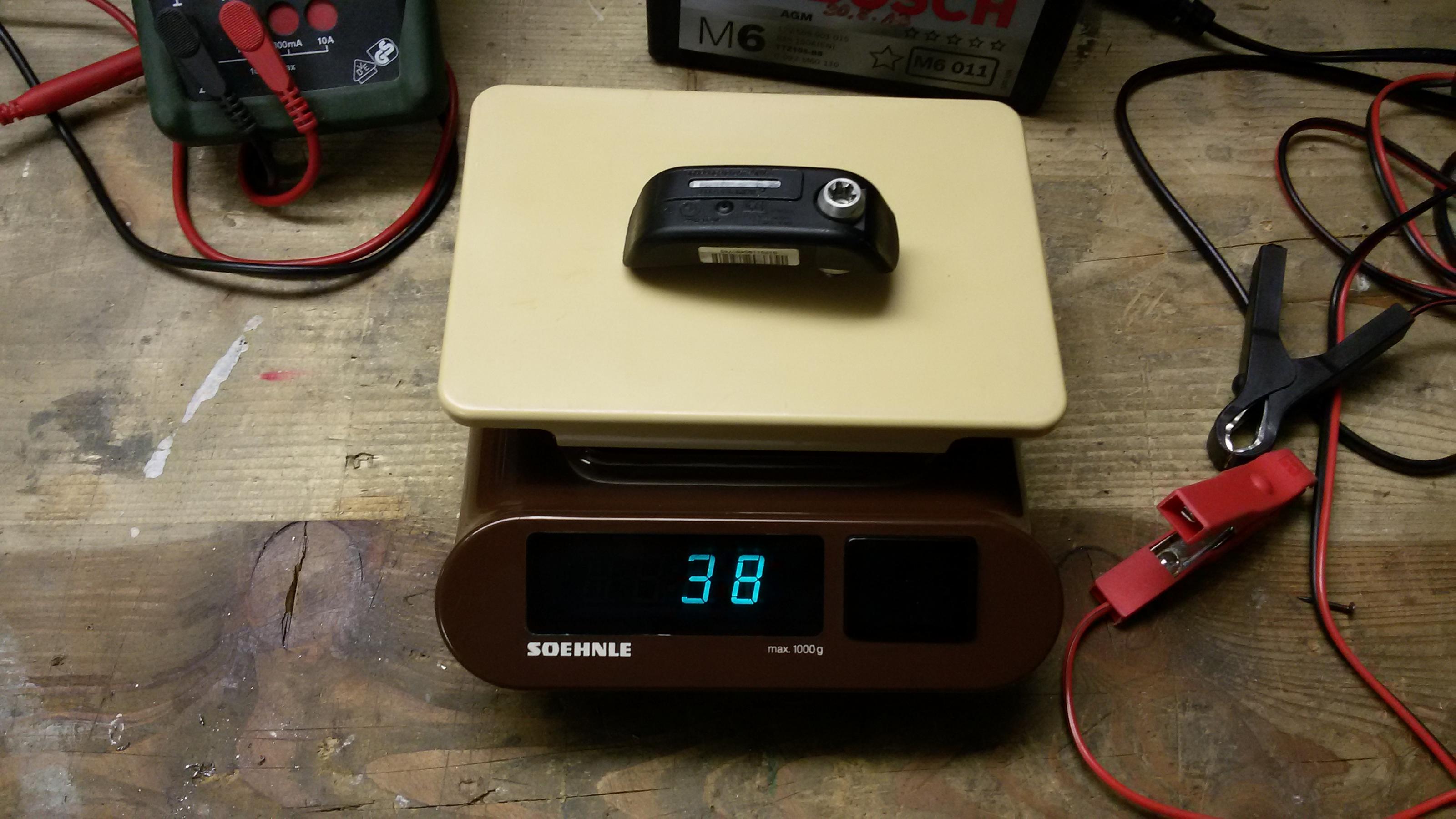

Der RCC Sensor hat ca 50g,und an der gegenüberliegenden Stelle (FELGE) müßen dann mindestens 50g Gewicht angeklebt werden !!!!

Mein Monteur fragte schon verwundert, warum BMW beim Motorrad so schwere RDS-Sensoren anbietet, bei den Autos wären die mittlerweile deutlich leichter.
Und er sollte es im täglichen Umgang mit den vielen verschiedenen Marken eigentlich recht gut wissen.
Gast 11390
Da beißt die Maus keinen Faden ab:o
Gruß Reinhard
ich glaube wir sollten uns auf 40 g einigen dann passt das auch.:wink:

Oky 10g kann sein ich habe es nicht gewogen:rolleyes:
Mein Reifen Futzi war der Meinung mit den 50g
