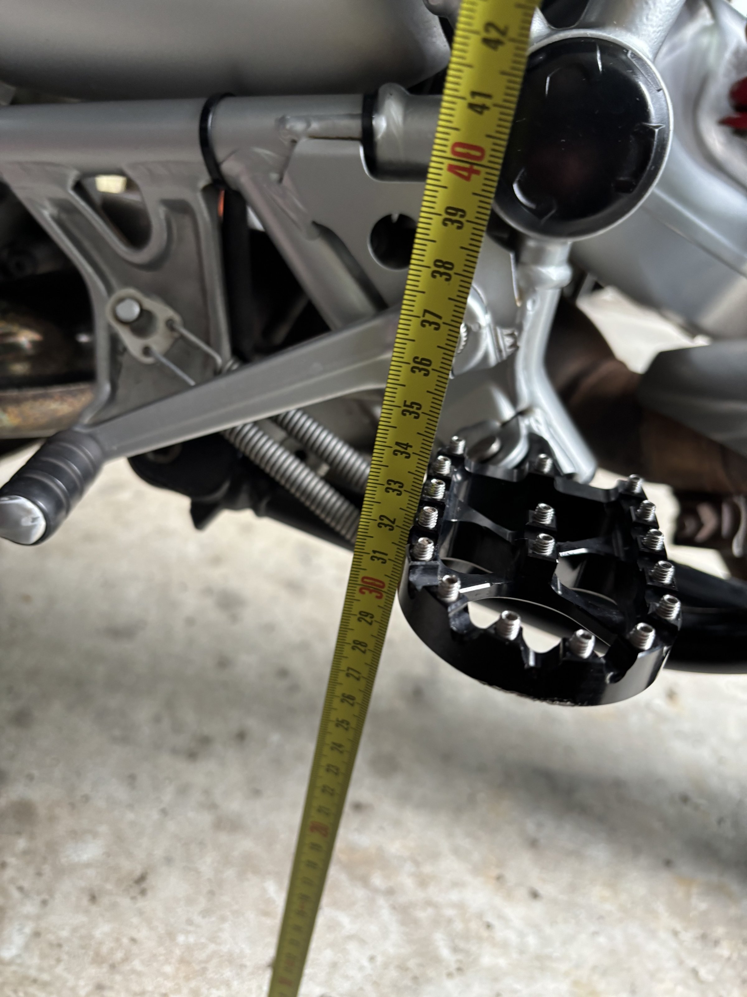

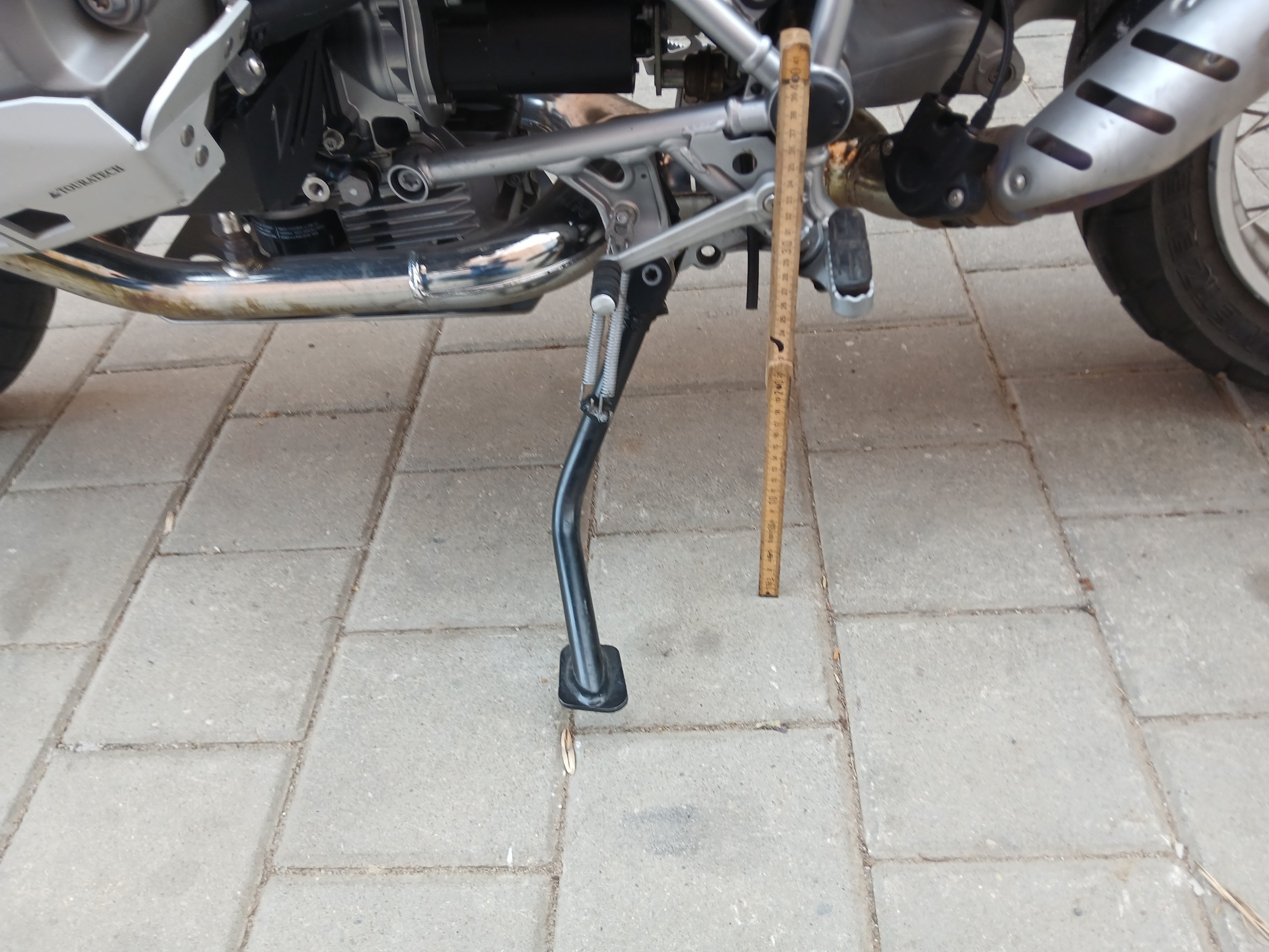

Servus, könnt mir bitte jemand das Maß vom Boden bis Oberkante Fußrasten (Fahrer) durchgeben?
Ich messe ca. 32cm, Motorrad gerade gehalten, beide Räder am Boden ;).
Hab im Netz und in der Sufu leider nichts gefunden.
Es handelt sich um eine 2010er Tü, da wollt ich schauen ob sie nur durch die Sitzbank oder auch übers Fw tiefergelegt wurde.

Bei mir sind’s ebenfalls 32cm (that‘s what she said 😉).
Beste Grüße ✌🏻

über die FIN bekommst du die austattungsliste im Original.
über die Teilenummer der Federbeine und der Ständer kannst du nachschauen was da vor dir steht.

Stimmt schon, der Vorbesitzer hat das ESA aus- und TT Suspension Level I einbauen lassen. Auf der Feder hinten steht 140-205TT. Das würde nach meiner Recherche ein normal langes Federbein bedeuten, tiefer wäre bei TT das "low" mit der Kennung 140- 160 TT.
Hauptständer war abgebaut und wurde beigelegt. Hab ich gerade eingebaut (sch...xxx Federn grrrr...), lässt sich so fast nicht aufbocken...
Mal bei TT nachfragen, evtl. kann man die Federbeine mit längeren Federn umbauen. Zum Fahren ist das Fahrwerk top, steht den Öhlins in meiner 1150er in nix nach.
Weiß jetzt halt nicht ob die GS tiefergelegt ist oder nicht. TT Fahrersitzbank extra tief ist auch noch drauf, das lässt sich vermutlich gut gegen eine "normale" tauschen.

Hat sich erledigt. Jetzt sind vom Verkäufer noch Unterlagen aufgetaucht, ist ein TT Suspension Fahrwerk verbaut, -50mm. Leider...bin jetzt auf der Suche nach Öhlins in normal hoch.
