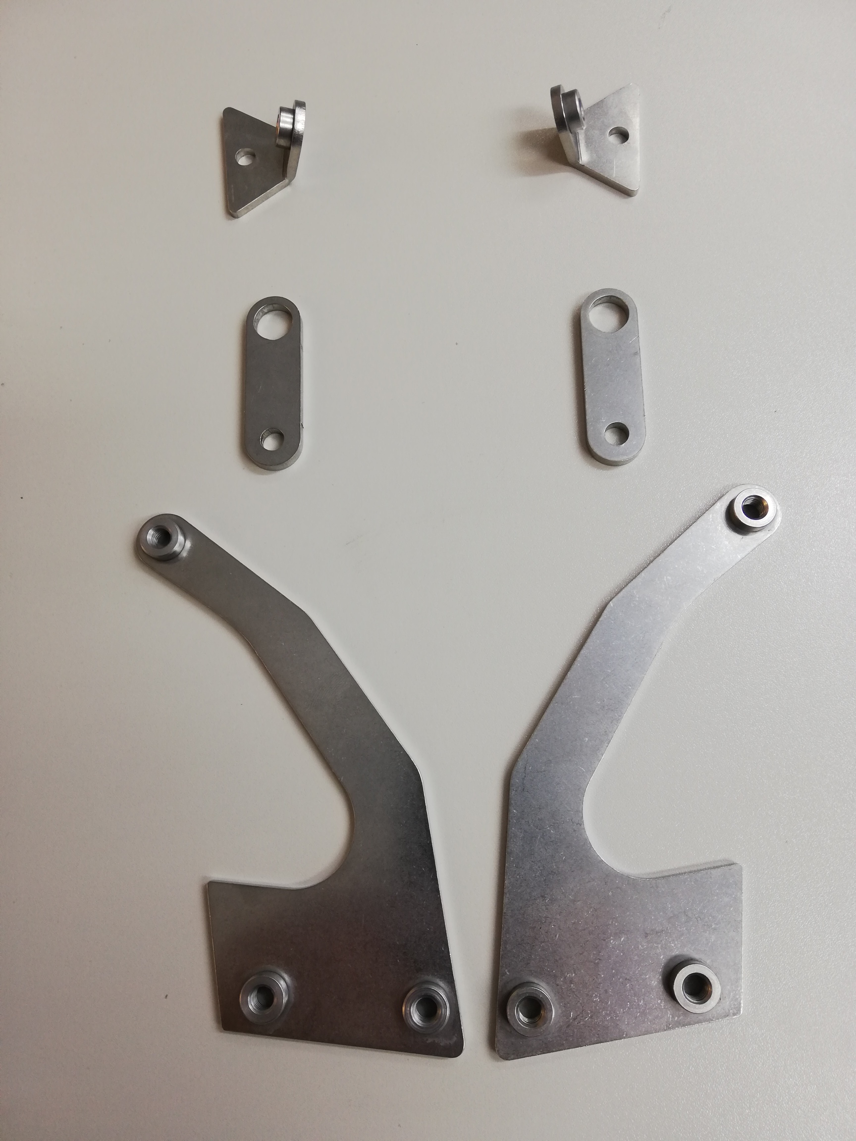

Hi Peter1950,
Du schreibst:
"2Um den MRA Stabilisator mit dem Sean Versteller verwenden zu können, habe ich mir andere Laschen anfertigen lassen, so dass ich auch mit dem Sean fast die volle Einstellbarkeit der Scheibe erhalten konnte. "
Du hast genau die Erfahrungen gemacht wie Ich und eine Lösung ? Die Laschen von den du Schreibst, kann man die Nachbauen ? Hast du Fotos der Lösung ? Wackelt die Scheibe noch ?
Denn den Sean- Versteller und die MRA "Variotouringscreen "VT" 2013" wäre die Optimale Kombination..
Peter1950
Peter1950
28.08.2006
35
Hallo Swami,
ich habe einmal die Zeichnung und die Rechnung von dem Lieferanten beigefügt.
Die Rechnung vom Stabilisator habe ich ebenfalls beigefügt.
Die Rändelschraube vom SEAN Versteller habe ich durch eine Inbusschraube ersetzt und diese mit einer Schraubensicherung eingeklebt. Sie wir eigentlich als Feststellung nicht mehrt benötigt. Die Fixierung erfolgt jetzt über die Rändeschraube des MRA Stabilisators.
Ich habe diese Kombination heute mit neuen Reifen auf der BAB noch einmal getestet. Optimal. Die Scheibe steht ohne irgend welche Wackler im Wind.
Viele Grüße
Peter

Die "Laschen" also Quasi die Anpassung an den Sean-Versteller und der MRA Versteifung habe ich Bestellt, der Kontakt BG-Stahl ist sehr nett und natürlich Neugierig was wir (Peter1950 und Ich) da machen, es ist natürlich Aufwändig mit den 3 Haltern von Unterschiedlichen Herstellern, aber wenn jetzt noch das Wacheln weg ist ist diese Kombination das Optimum für größere Scheiben...
