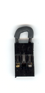

möchte für einen freund den Seitenständerschalter überbrücken,
1 + 3 verbinden, woran erkenne ich 1 und 3 lg für deine müh, danke noch im voraus[/quote]
Im Stecker sind 3 Kontakte in einer Reihe, nimm den ersten und den letzten, lass den in der Mitte aus. Ich habe als Notset (noch nicht gebraucht) immer eine 3-Poligen Stecker dabei, 1 + 3 als Schlaufe. Der Typ ist zB in PC´s verbaut, das Gehäuse brauchst Du eigentlich nicht, 2 Crimps (Kontakte) und Kabel tun es auch. Nur ein Kabel anlöten ist ein Notlösung, aber ein wenig grob. Der Originalstecker wird danach nicht mehr so einfach passen.
