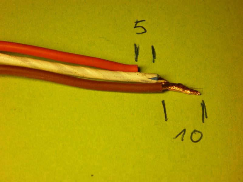

...das rote Kabel
@ WEPE
Dazu brauchst Du keine Bilder. Schneide die Kabel nahe am Schalter ab, entferne ca. 10 mm Isolation vom braunen und weissen Kabel und verbinde sie durch aufdrehen miteinander(wenn möglich verlöten). Das rote Kabel ca. 15 mm kürzen und nicht abisolieren. Alle 3 Kabel mit Isolierband umwickeln oder mit Schrumpfschlauch einschrumpfen.
Viel Spass und gute Fahrt.
..... wird nun das rote Kabel , das weisse Kabel, und das braune Kabel zusammengefügt, verlötet oder verzurrt???
oder wird das rote nur unterbrochen und lamgelegt??? das weisse und braune verbunden??
oder wie oder ....
lg
wepe:(
pedalodidi
pedalodidi
29.04.2009
57
Nordwestschweiz
HP2 Enduro/ Beta X Trainer
Hallo Werner
Du machst es mir nicht einfach. Zur späten Abendstunde habe ich noch dieses " Müsterchen" angefertigt und abgelichtet. Das rote Kabel darf keinen Kontakt mit mit den andern Kabel haben(lahmgelegt). Die ca.20 mm mit Tesaband (oder Generika) gut isolieren. So kannst Du Deine Reise auch noch mit einem geschrotteten Seitenständerschalter in vollen Zügen geniessen.
