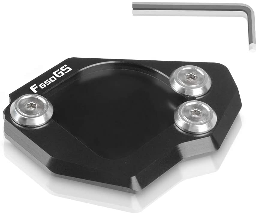

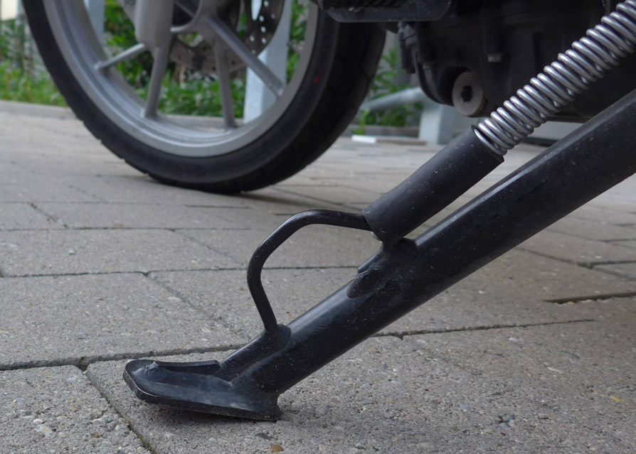

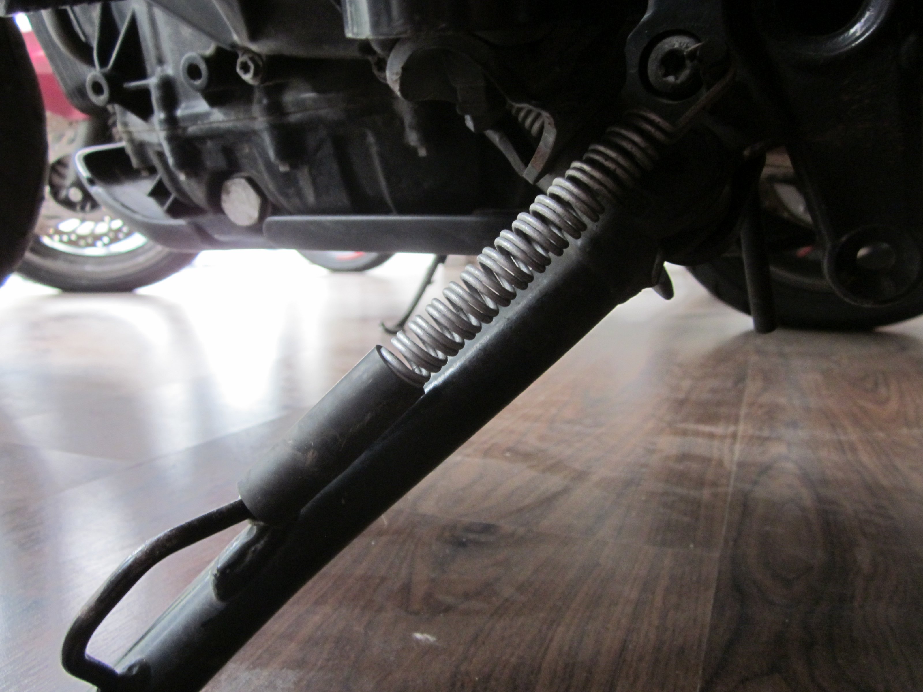

Wollte mir am Seitenständer eine Auflagevergrößerung anbauen.
Die Maschine (F 650 GS Twin Bj. 2008) ist tiefergelegt - aber wohl nicht ab Werk.

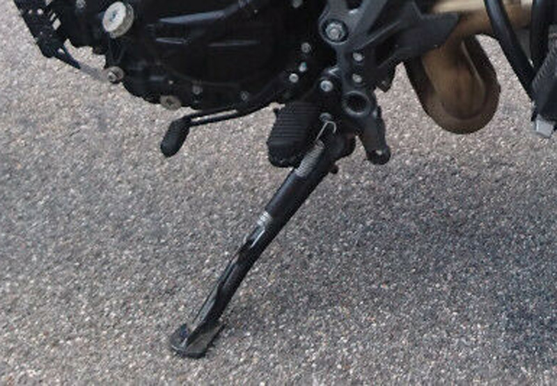

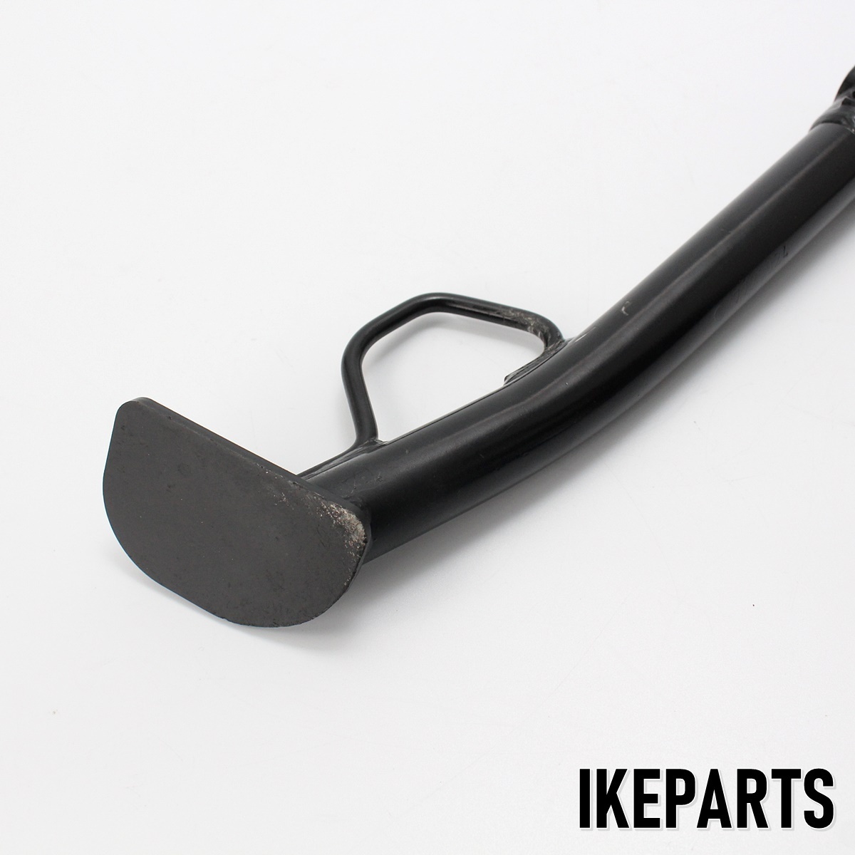

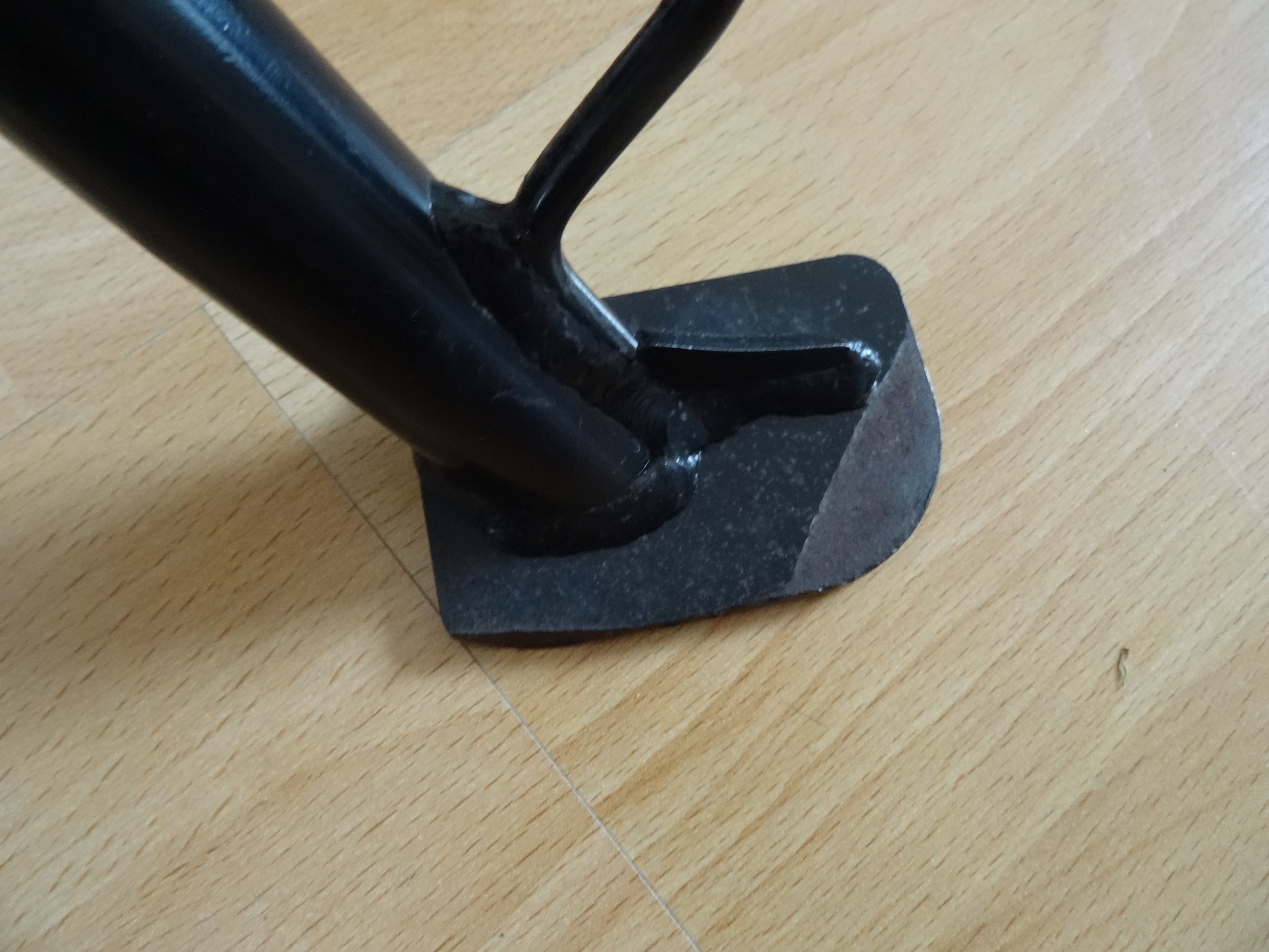

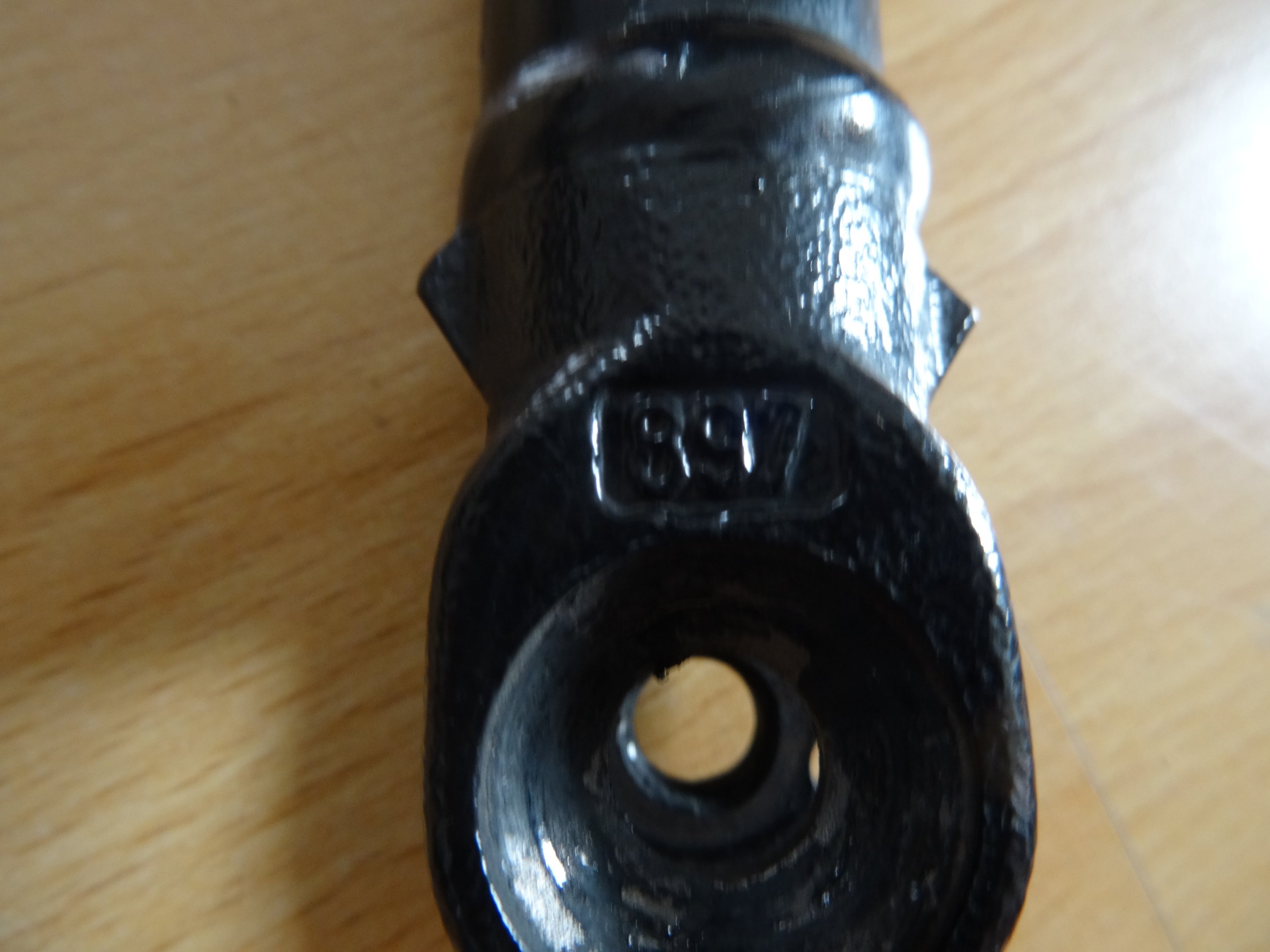

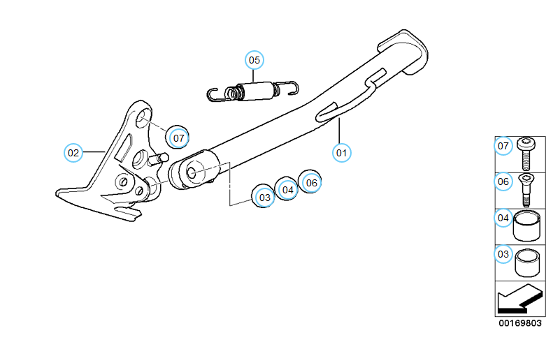

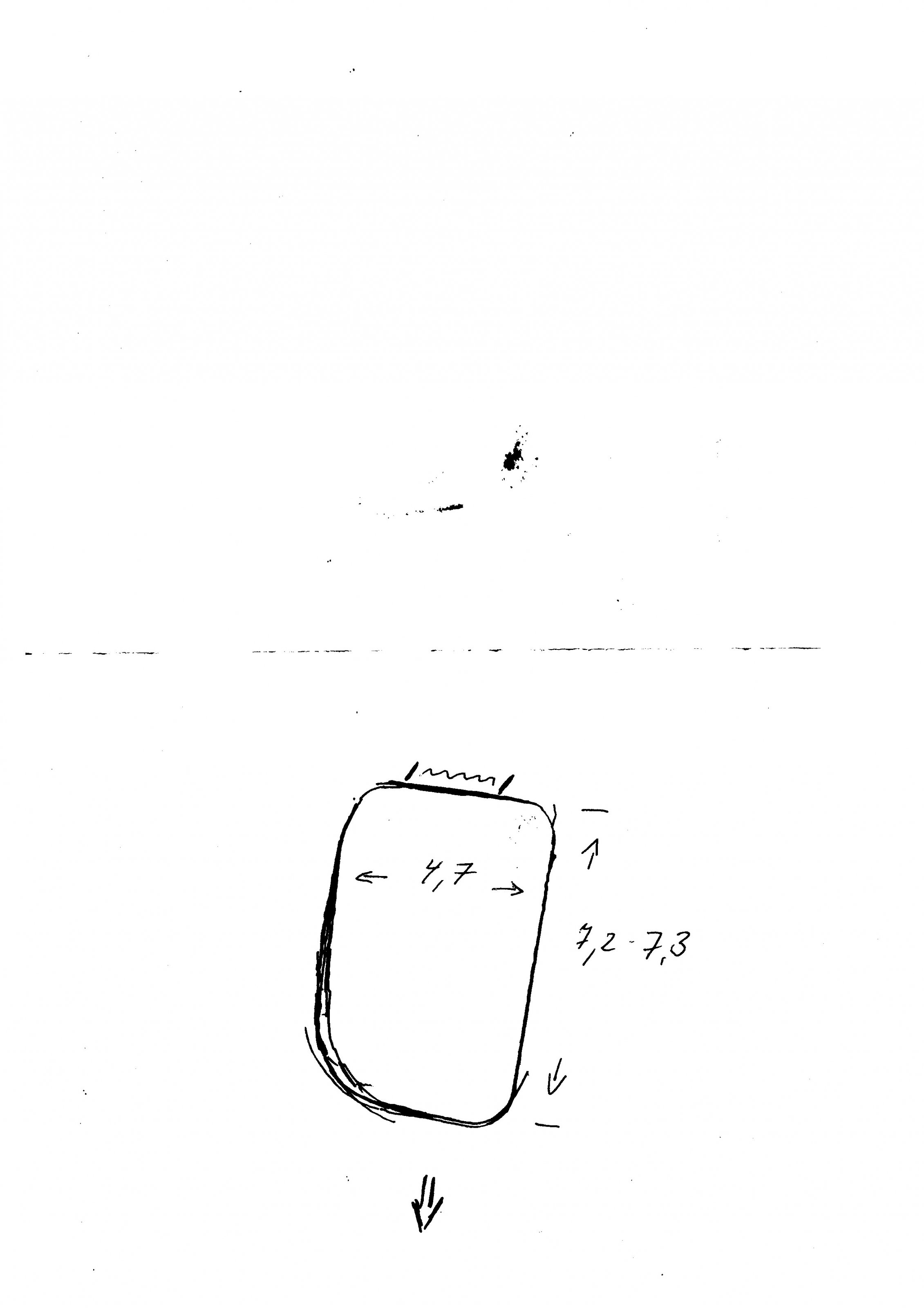

Der Seitenständer sieht so aus wie auf Bild 1 (vom Forum hier) und Bild 2,3,4 (von mir)
Was bisher probiert wurde:
Vergrößerung für tiefergelegte ( mit serienmäßiger Tieferlegung ) von Wunderlich passte nicht.
Vergrößerung für normale (ohne Tieferlegung ) passte nicht.
Weiss also jemand was wir hier für einen Seitenständer haben.
Alternativ müsste ich eine Originalstütze und evtl. den Lagerbock tauschen

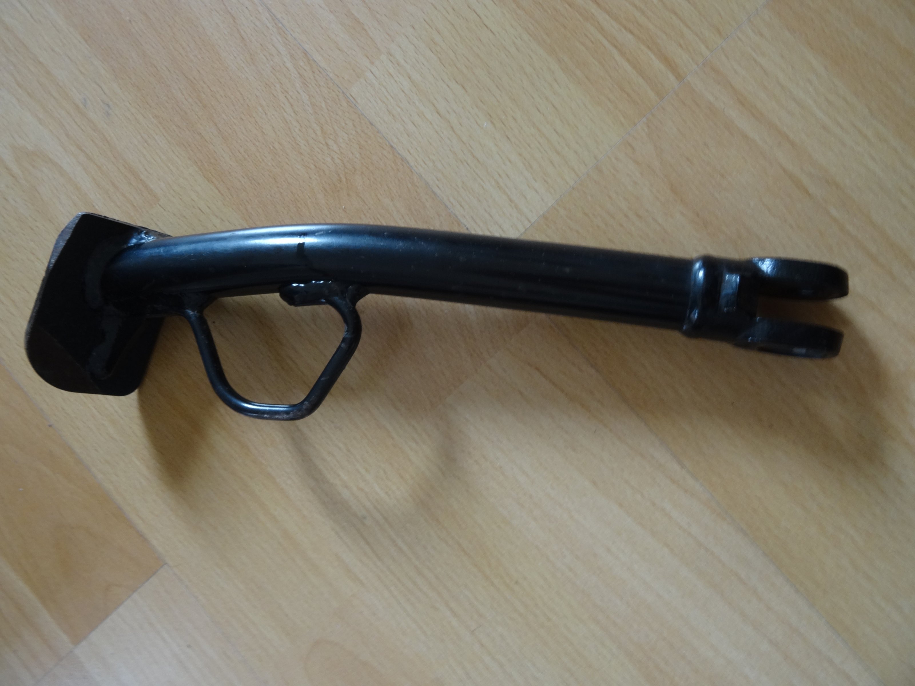

Hier noch vier Bilder:
1 Tiefergelegt Original BMW
2
3
4 Standard Original BMW

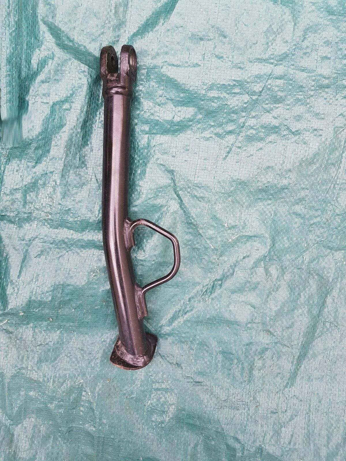

So - mittlerweile hab ich den falschen Seitenständer abgebaut und das Original für die FS 650 GS Twin von BMW
Seitenstütze kurz
Teile Nr.: 46537723023
angeschraubt.
Jetzt die Frage - für welche BMW ist der kurze Seitenständer - der abgebaut wurde eigentlich gedacht ?
Wer kann etwas dazu beitragen?

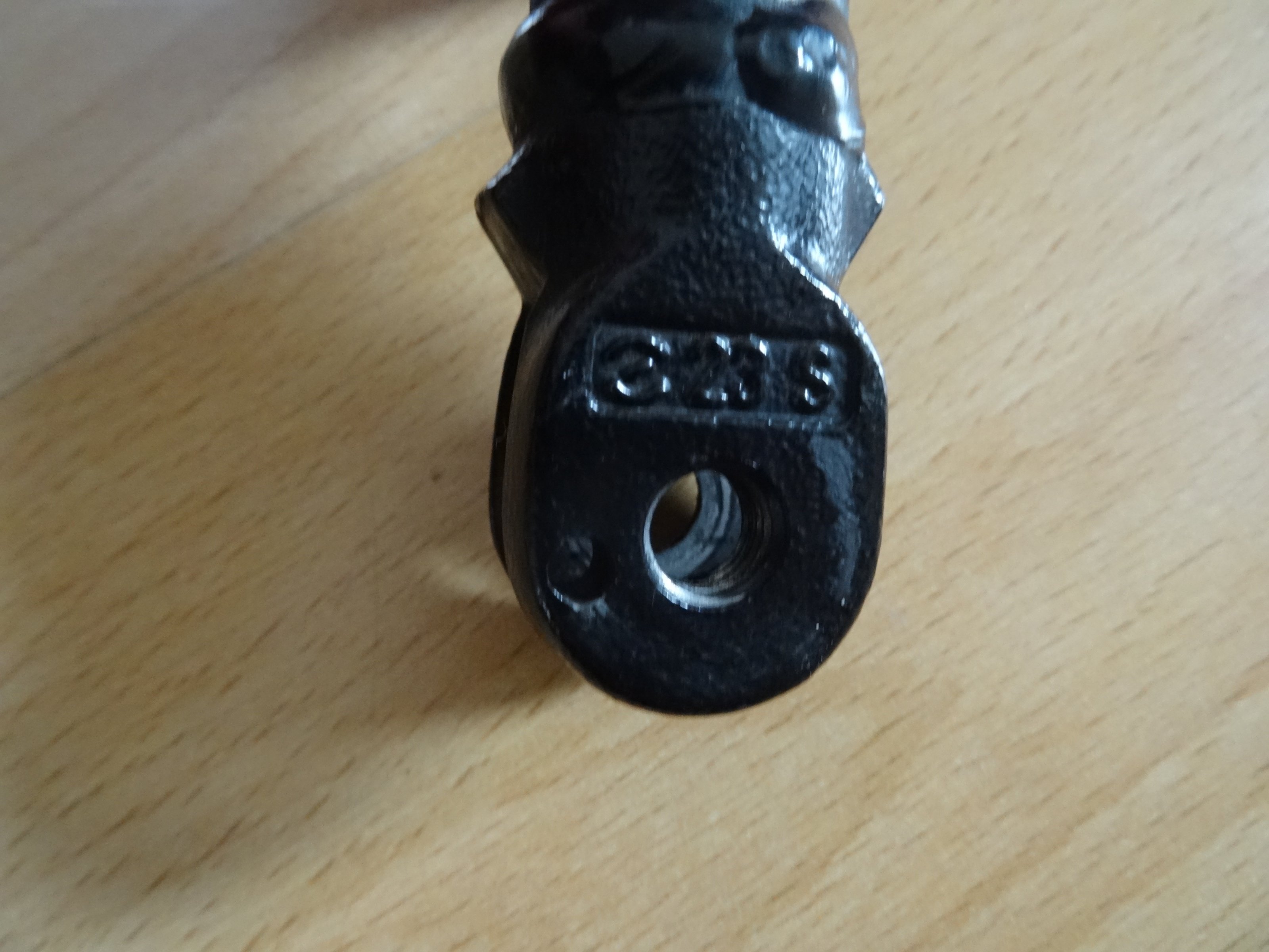

Die Beschriftung: 23 S und 897
Lagerbock und alles andere ist absolut identisch mit dem neuen Seitenständer.
Der hier abgebildete ist kürzer als das Modell für die F 650 GS TWIN
Also wer hat eine Idee ?

Hi,
es ist auch möglich, dass der Seitenständer in einer Kurve Bodenberührung hatte und daher angeschliffen ist.
Das ist mir mit meiner F800GS "normale Höhe" auch schon passiert. Bei einer Tieferlegung kommt es noch eher vor.
Daher habe ich auf eine Vergrößerung des Standfußes verzichtet.
Es ist auch zu prüfen, ob eine Verbreiterung in Verbindung mit der Tieferlegung möglich/zulässig ist.
Unabhängig davon habe ich bisher keine Probleme mit der originalen (leicht abgeschliffenen) Standfläche gehabt.
Bei weichem Untergrund: einen Stein oder ein Holz unterlegen, das hat dann noch mehr Fläche als die Standfußvergößerung.

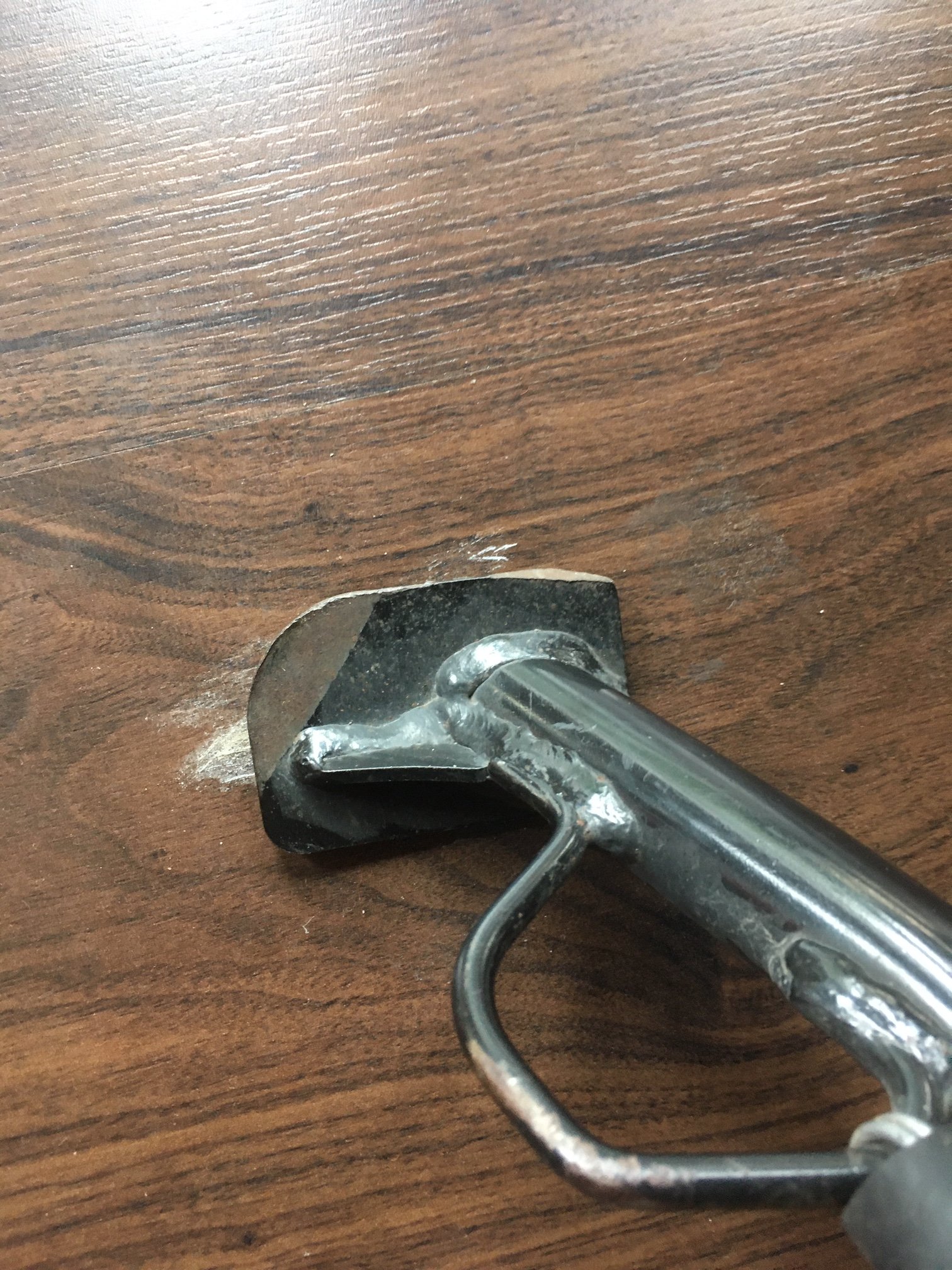

Berührung eventuell. Aber definitiv nicht für die F 650 GS Twin bestimmt. Hier mal das richtige Teil - gerade eingebaut. Hat eine ganz andere Fußform.

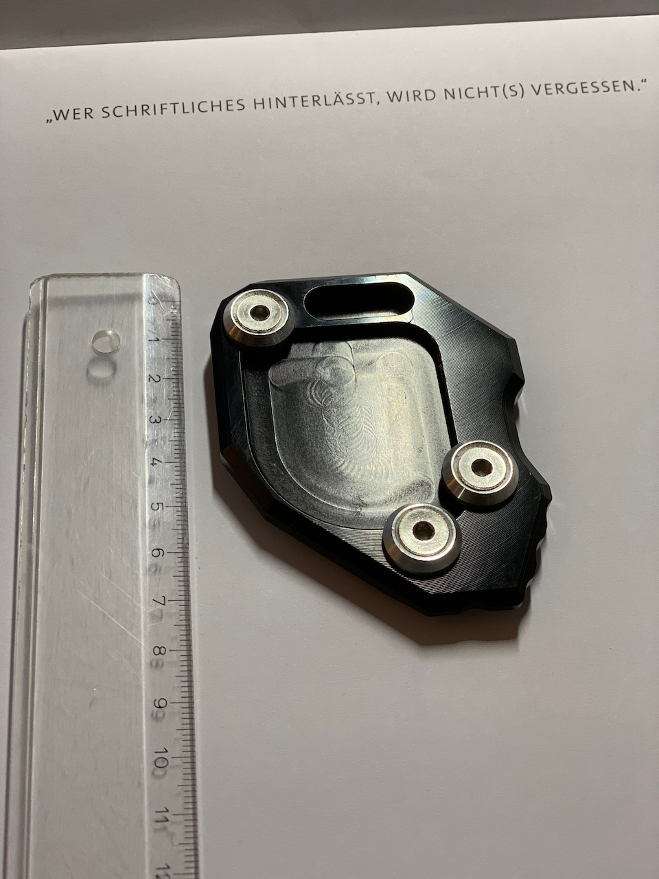

Eine Verbreiterung ist möglich und auch zulässig - siehe Wunderlich Art.-Nr. 27350-100.
Unmöglich ist sie erst dann, wenn man den tiefergelegten Hauptständer (und da gibt es nur einen) von SW_Motech für die F 650 GS Twin zusätzlich verbauen will.
