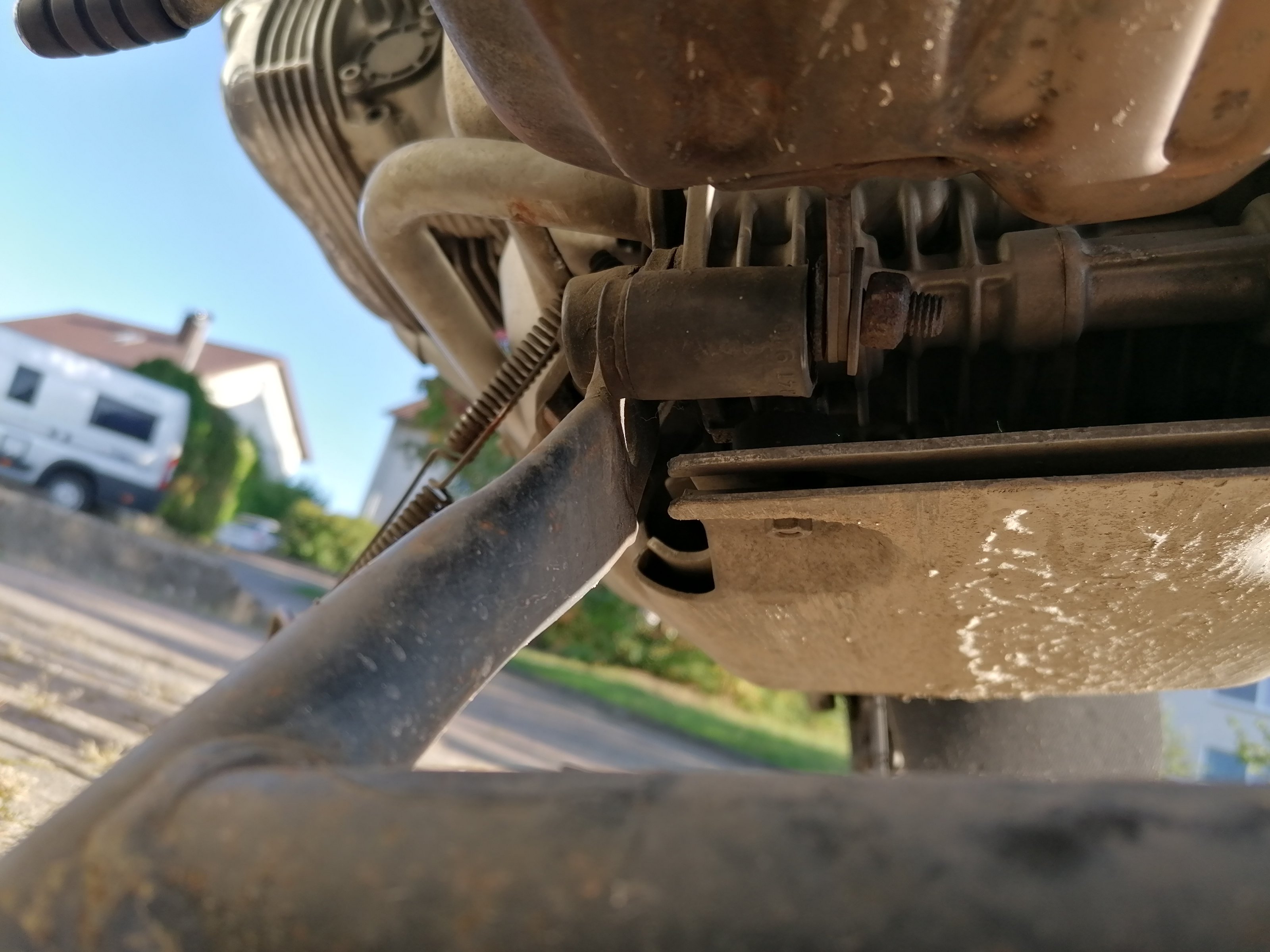

Moin Gemeinde , an meinem Seitenständer ist ein Gummipuffer gerissen der ihrgendwo angeschraubt ist am Motorblock oder Rahmen , ich finde nur die Foto nicht im Ersatzteile Katalog und auch nicht die Ersatzteilenummer .
Das Problem ist , das Bike neigt sich immer weiter zur Seite dadurch habe schon 4 cm drunter liegen unter dem Seitenständer ,
würde mich über Hilfe freuen das ich das Problem langsam mal weg bekomme möchte .

Das neigen vom Bike, hat aber nix mit dem Anschlag / Gummipuffer zu tun.
Würde mal auf Risse / Spiel am Ständerlager suchen. Für den Seitenständer selbst ist kein Gummi vorgesehen, nur für den Hauptständer als Endanschlag. Nr.17

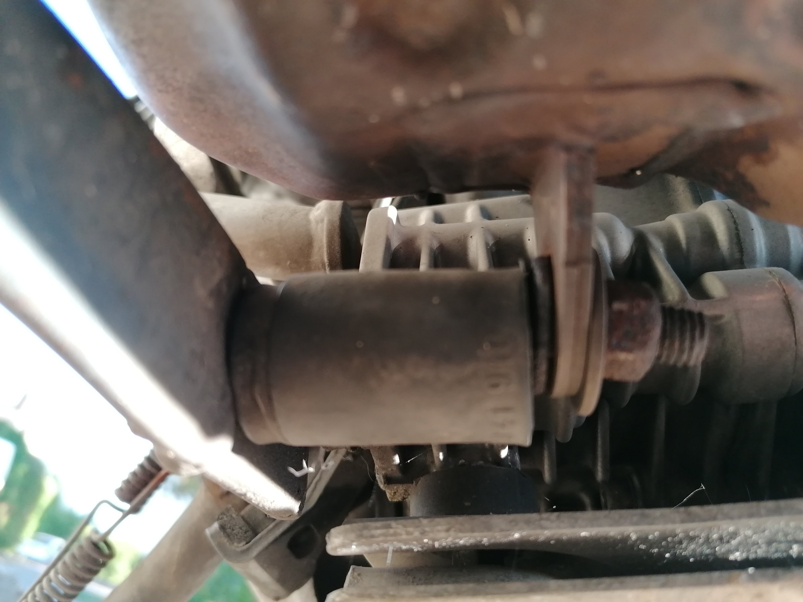

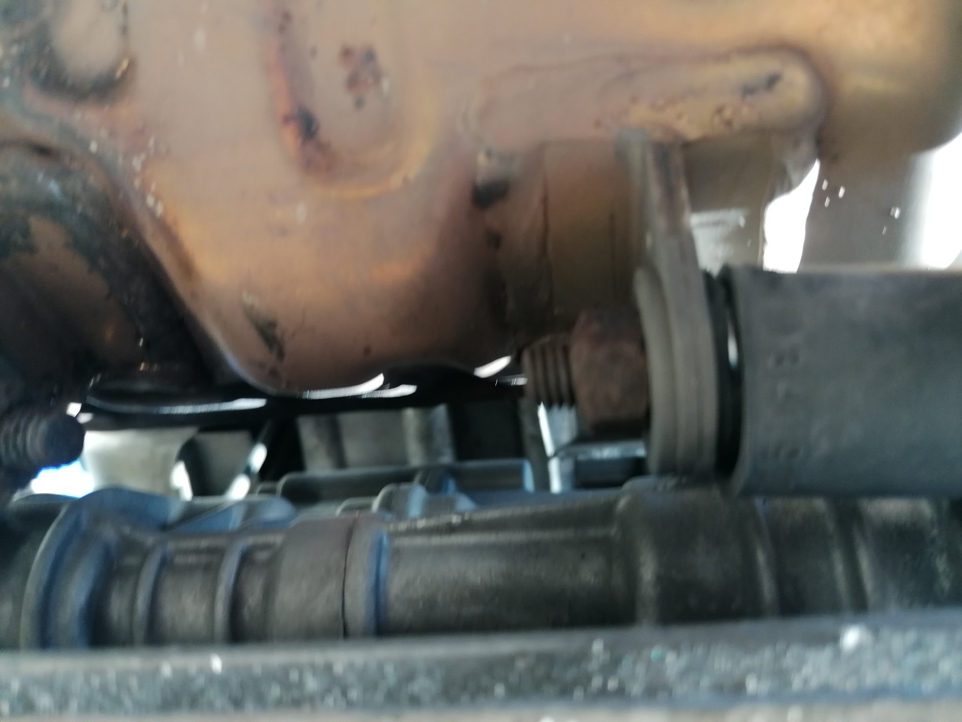

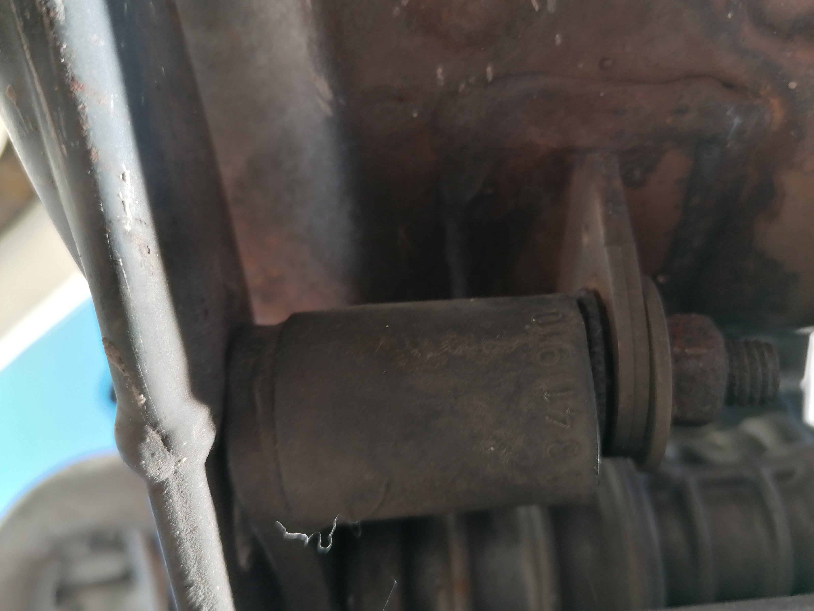

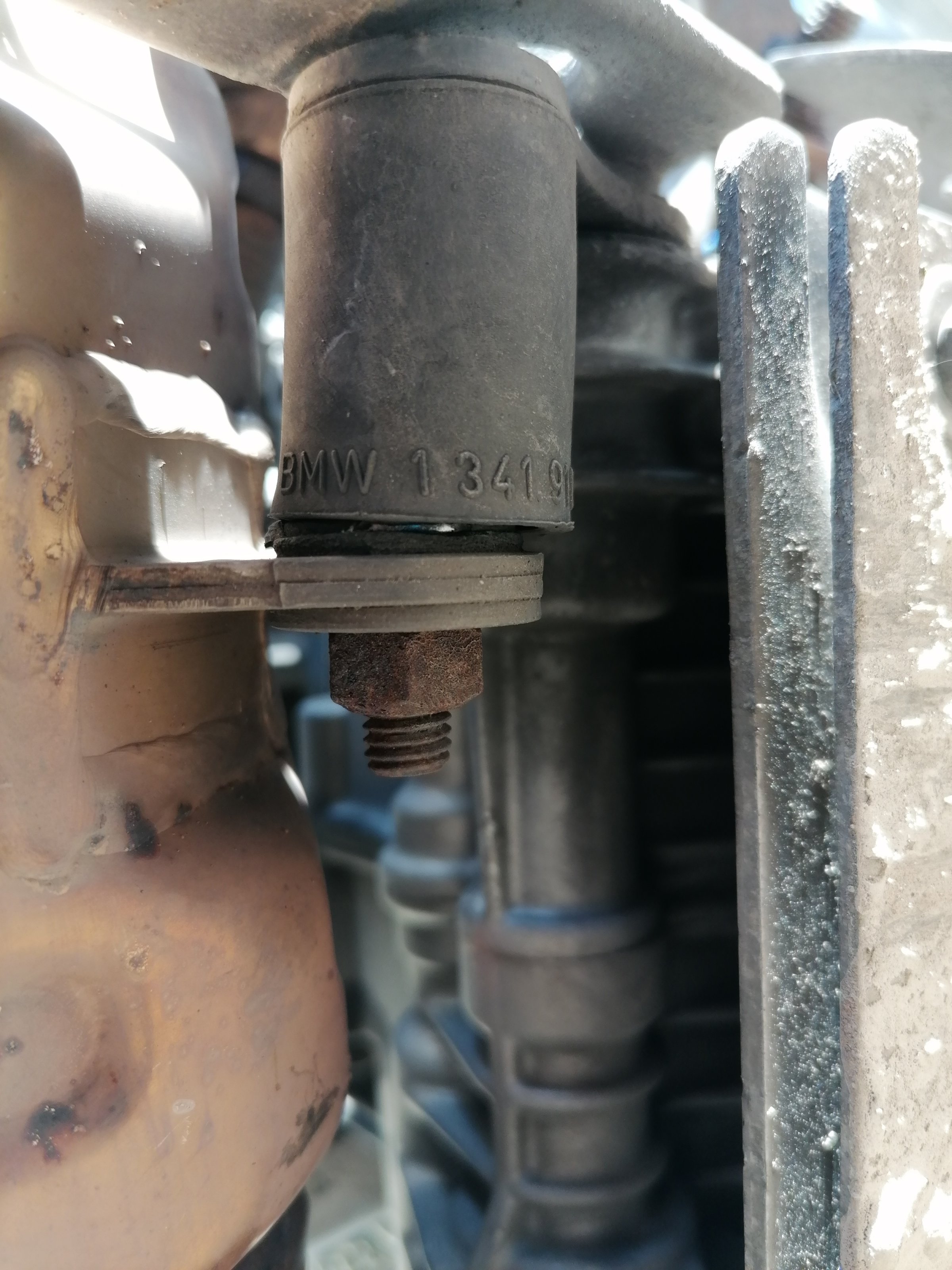

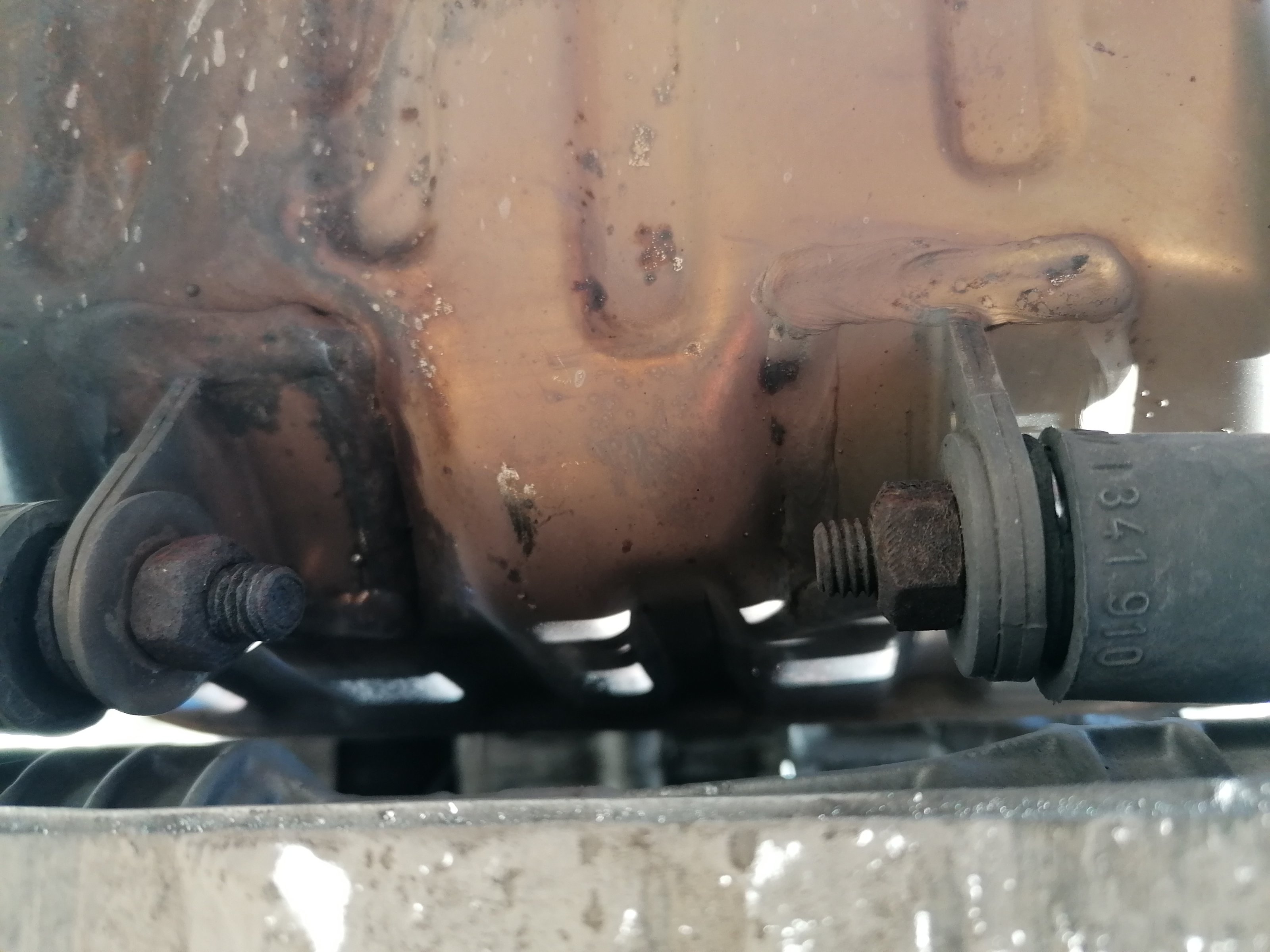

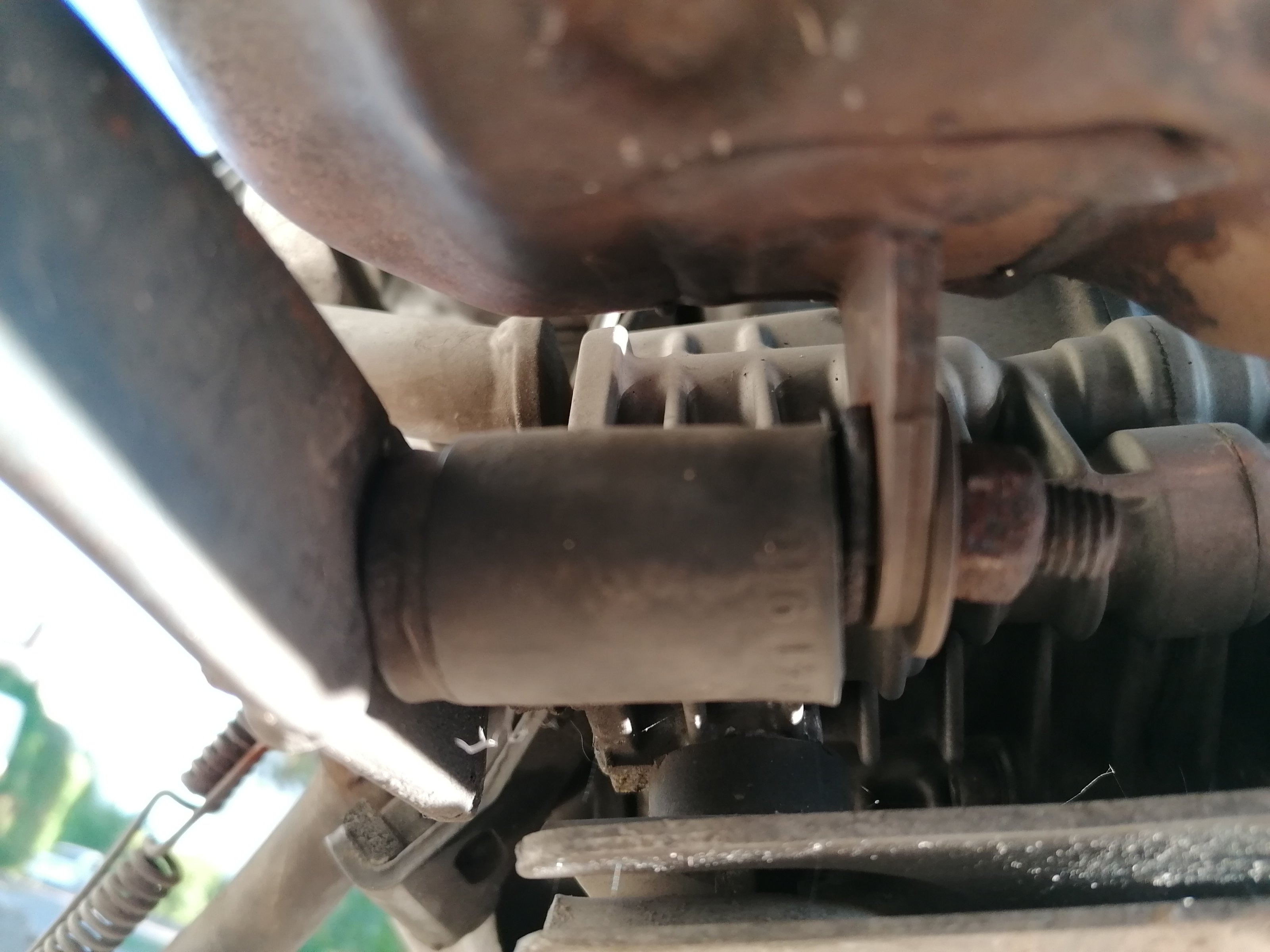

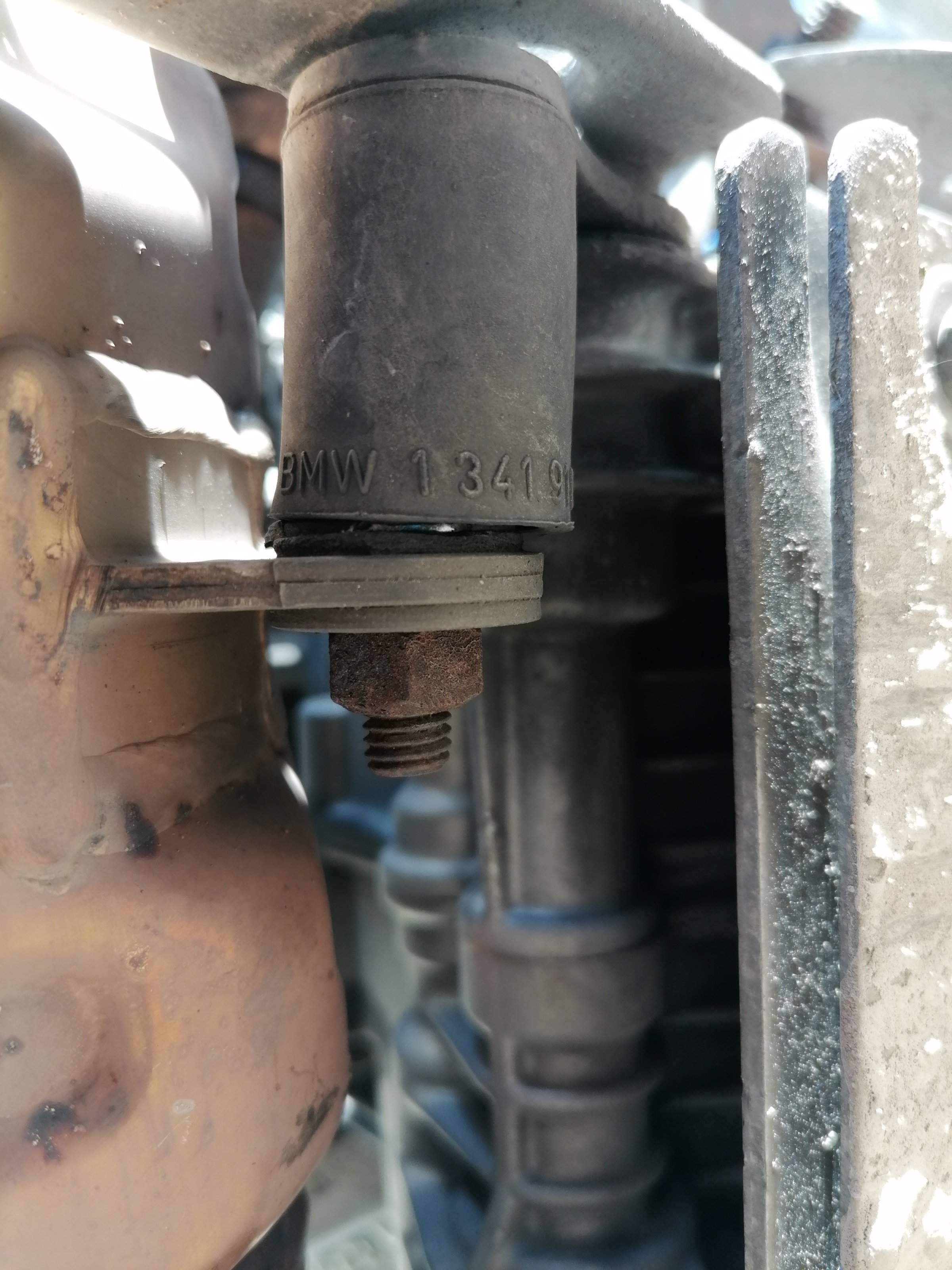

Ich habe mal die Gummipuffer Fotografiert nummer 1341910 aber ich finde die nicht Am Hauptständer , Das andere ände ist am Schalldämpfer verschraubt unten .

Der Gummipuffer für den Hauptständer befindet sich am linken Fußrastenträger. Das Lagerblech für den Seitenständer kann an der Schweißnähte reißen, dann steht die GS immer schräger, bis sie umkippt.

Moin es sind nur die Gummi gerissen ,keinen Schweißnaht

die Gummis, die Du fotographiert hast, sind die unteren Halter für den Auspuffsammler. Gibt es bei BMW nicht mehr und wurden bei späteren Baujahren auch nicht mehr verbaut.

Halten die den Auspuffsammler oder wird der hauptstaänder damit befestiegt wo der Seitenständer mit drann ist ?

Horst hat es schon geschrieben: Diese Silentgummis sollen den Hauptschalldämpfer abstützen, die wurden ab ca. 97 eingespart...

Manchmal lockert sich nur die befestigungsschraube des seitenständers.Mit schraubensicherung wieder festziehen und alles gut
