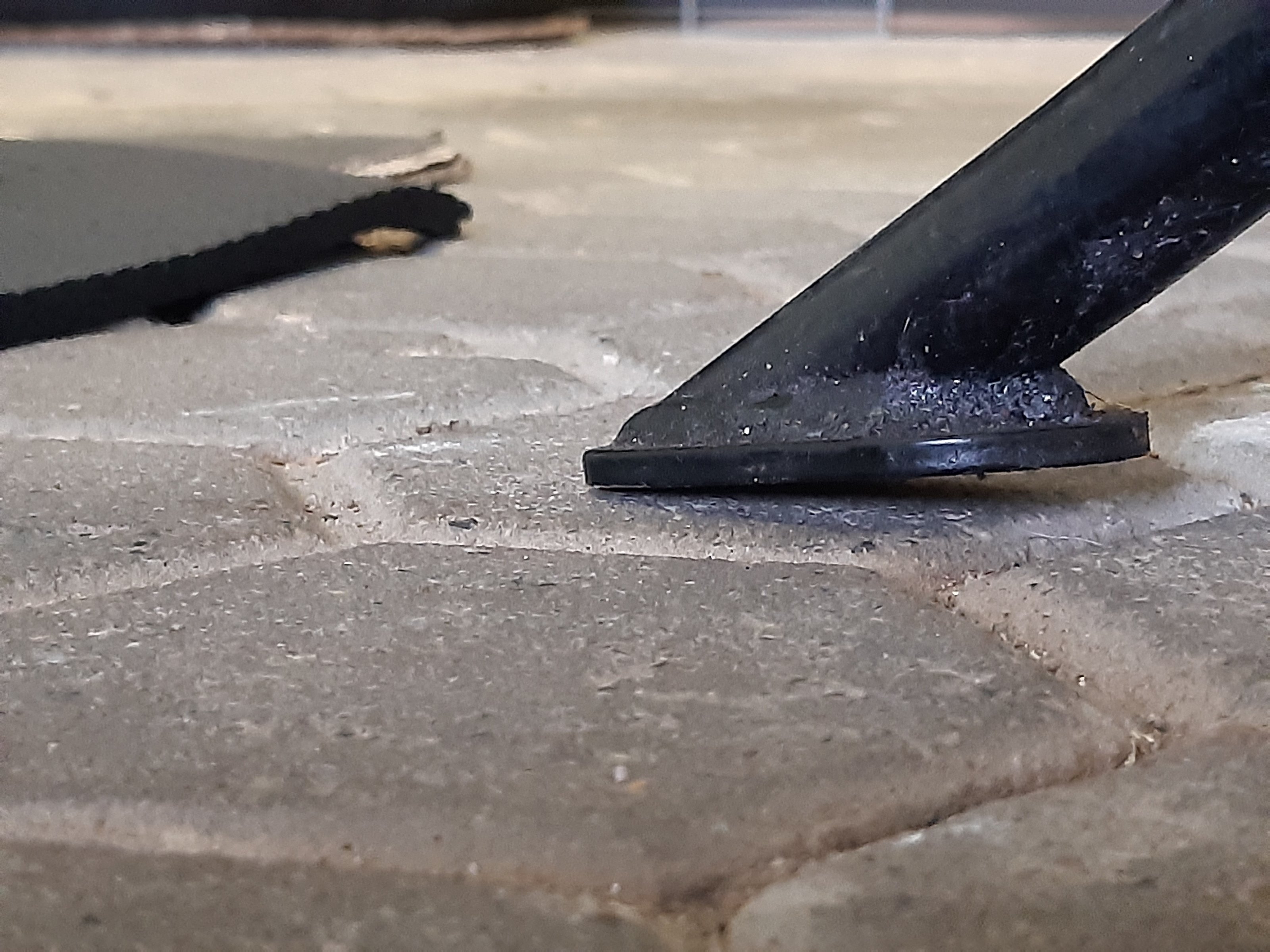

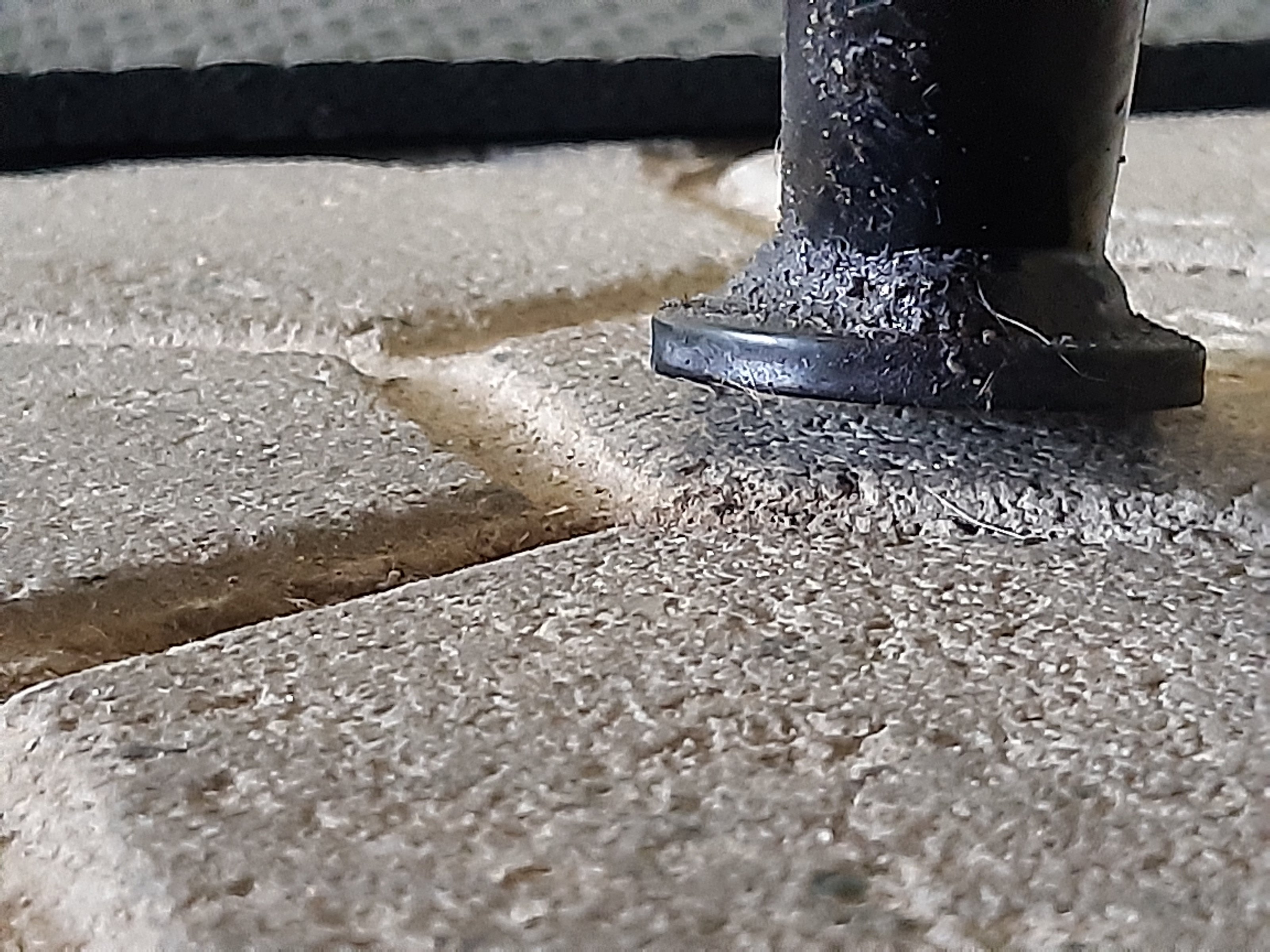

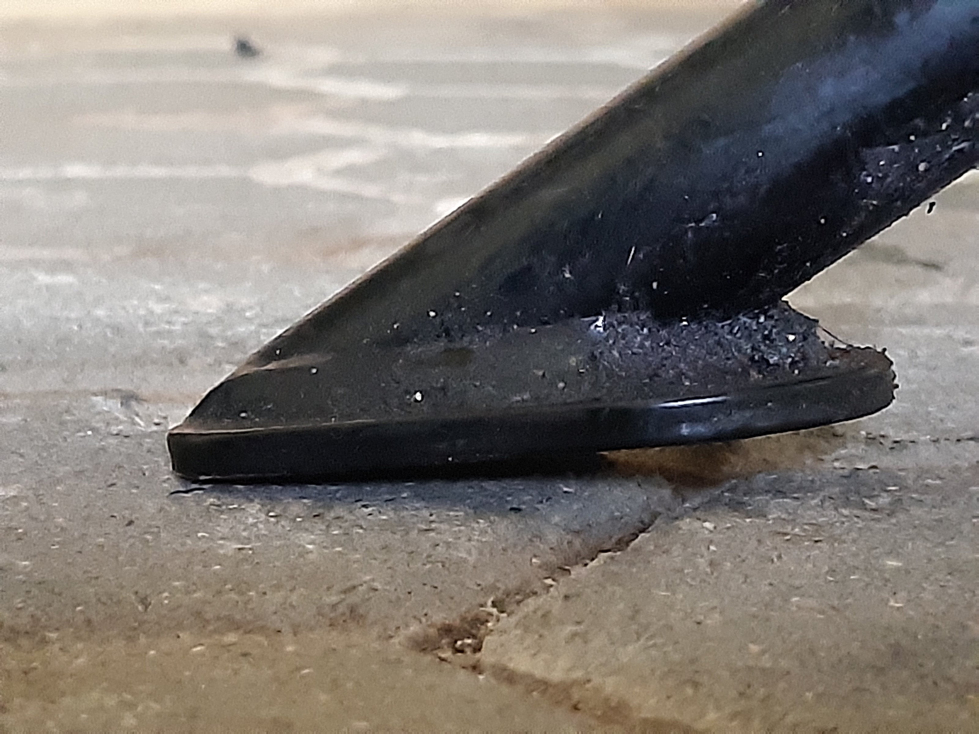

Hi Leute, habe mal eine Frage, habe gerade bemerkt als ich die Ständer-Auflagevergrößerung montieren wollte, das die Seitenständerplatte nicht flach auf dem Boden aufliegt und steht hinten und rechts hinten mit 6-7mm in der Luft, somit hat der Ständer nur mit der vorderen Linken Spitze Kontakt mit dem Boden? kann mir nicht vorstellen das das normal sein soll?
könnt ihr das mal vergleichen, danke, Gruß Bernie

auf welchen beladungszustand hast du sie eingestellt?
im soziusmodus steht sie etwas höher, das kann dann den winkel verändern in dem sie auf dem seitenständer steht.

Ziehe sie mal zu dir ran wenn du daneben stehst, dann passt es.

Das teste ich mal, denke das Rohr zu schräg abgesägt wurde, und somit kann die Platte auch nicht besser angeschrieben werden, zumindest hätte ich das anders gemacht

Wenn das bei andern anders aussieht, dann ist Deine ein wenig zu hoch für den Ständer.
Bei der Schraube gibt es eh noch etwas Seitwärtsspiel und dann kann sich der Ständer besser dem Boden anpassen.
Spielt im Prinzip jedoch keine Rolle. Ist nur zum Schutz des Belags, dass der Ständer nicht in den warmen Teer sinkt. Wenn die Maschine schräg genug steht kannst Du noch eine Fussverbreiterung montieren, dann passt es vielleicht und sinkt noch weniger ein im weichen Untergrund😉
