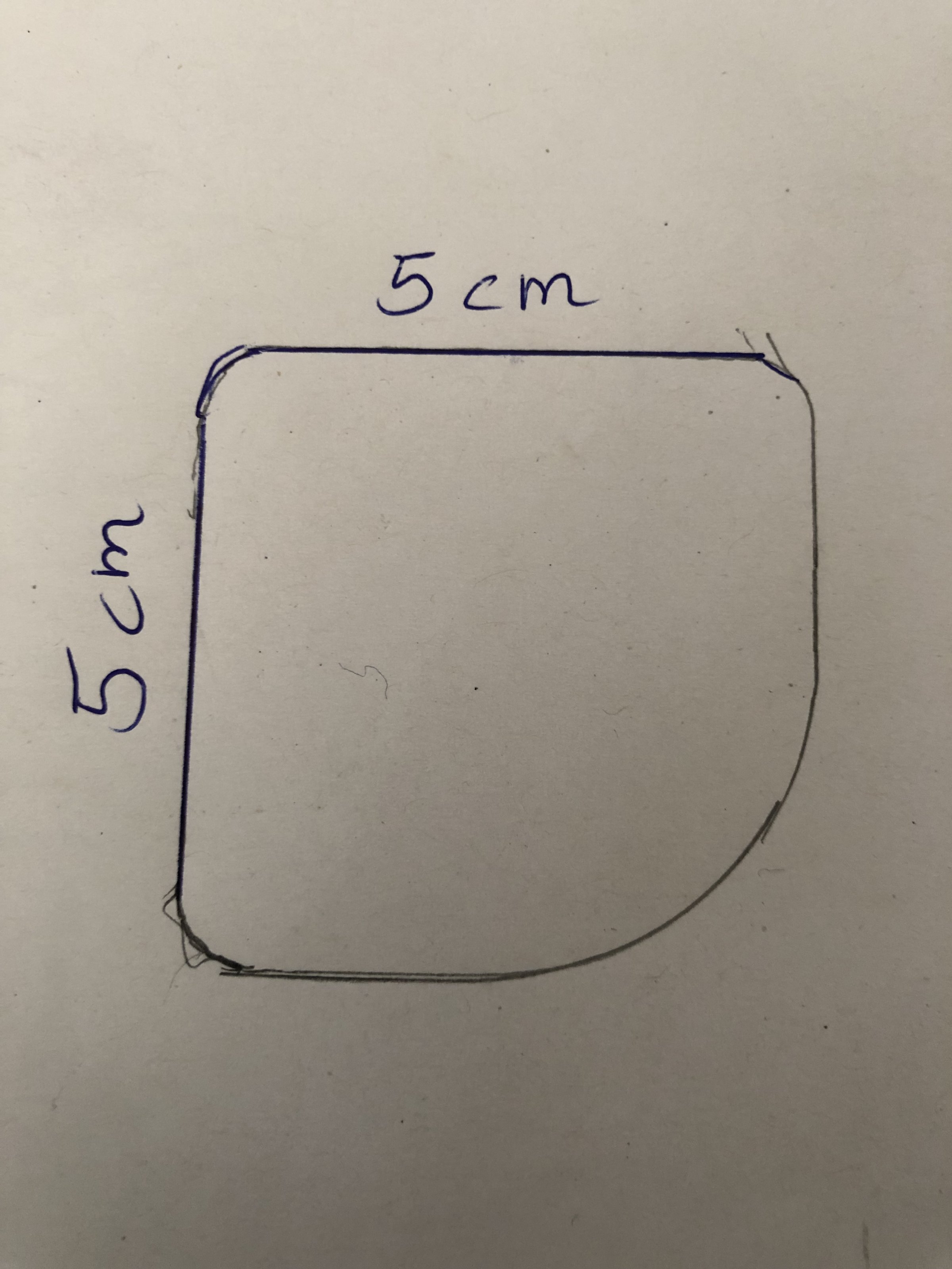

vielleicht habt ihr n Tip für mich .Ich hab mein Sternchen ja tiefer legen müssen und hab den verkürzten Ständer von Leebmann dran . Jetzt steht sie sehr schräg und ich würd gern ne Ständerplatte dran bauen finde aber keine die passt . Hab schon mit Leebmann telefoniert 🥺
GS-Hannes
GS-Hannes
02.05.2021
574
Gib doch mal Bilder oder Maße der Ständerplatte, vielleicht passt eine von einem anderen Modell. Bei Ali gibts die für die grosse GS für ganz kleines Geld, für die 800er weiß ich leider nicht, ob es da gleichermassen passendes gibt.
Anke51
Anke51
05.03.2021
39
Dorsten
F 800 GS
Ich hatte eine bei Ali bestellt hatte aber vergessen das ich einen anderen Ständer dran hab 🙈😂auf den Originalen passt die super aber da hab ich nix von da der im Keller liegt 😆 Ich hab mir auch schon gedacht das vielleicht ein anderer passt aber die geben alle keine Maße an .

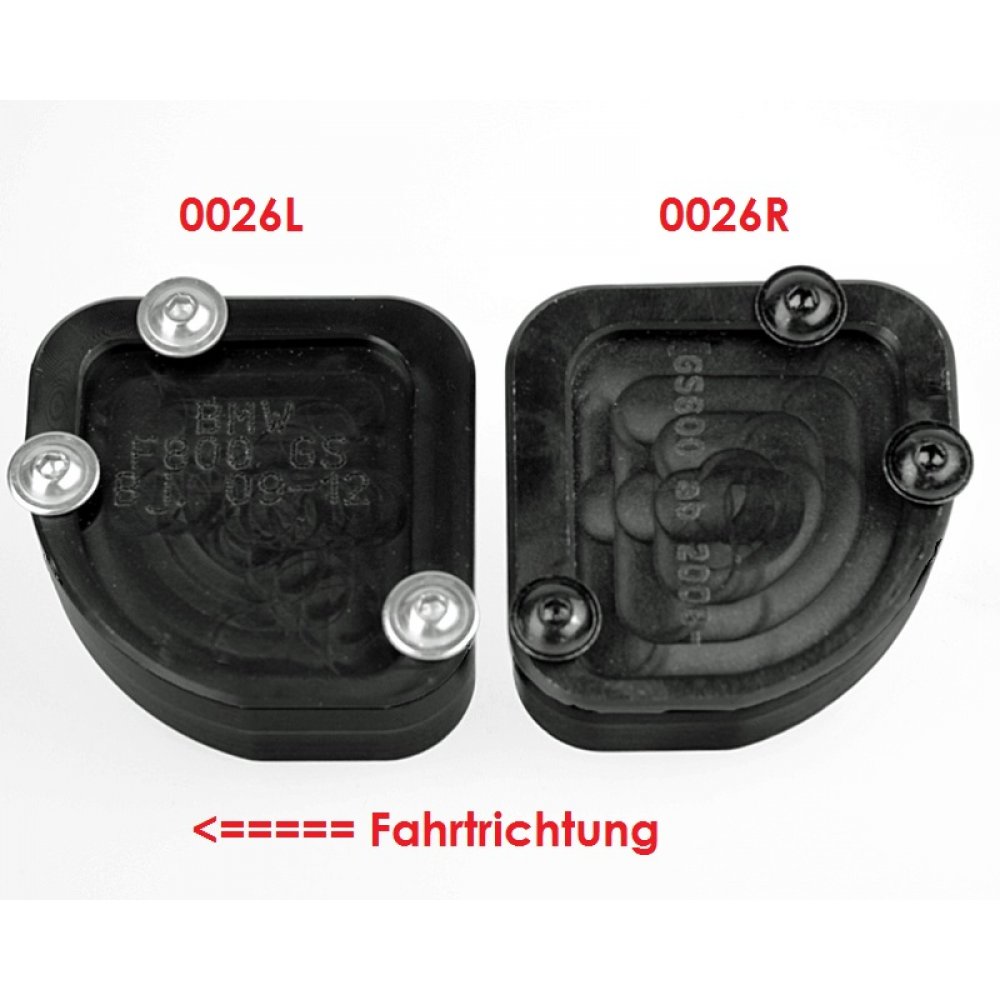

Schau da mal bitte rein:
BMW
Ein Anruf wäre von Vorteil
Sollten Sie sich unsicher sein, ob die Erhöhung 0026R oder eher 0026L passt, lassen Sie uns ein Foto, eine Zeichnung oder einen Abriss des Ständerfußes zukommen.
==> Wir beraten Sie gerne !

Danke für die hilfe aber wenn ich das Bild richtig deute sind das nur eine Erhöhung .
Ich würde aber gerne eine etwas größere Platte unterm Ständer haben .

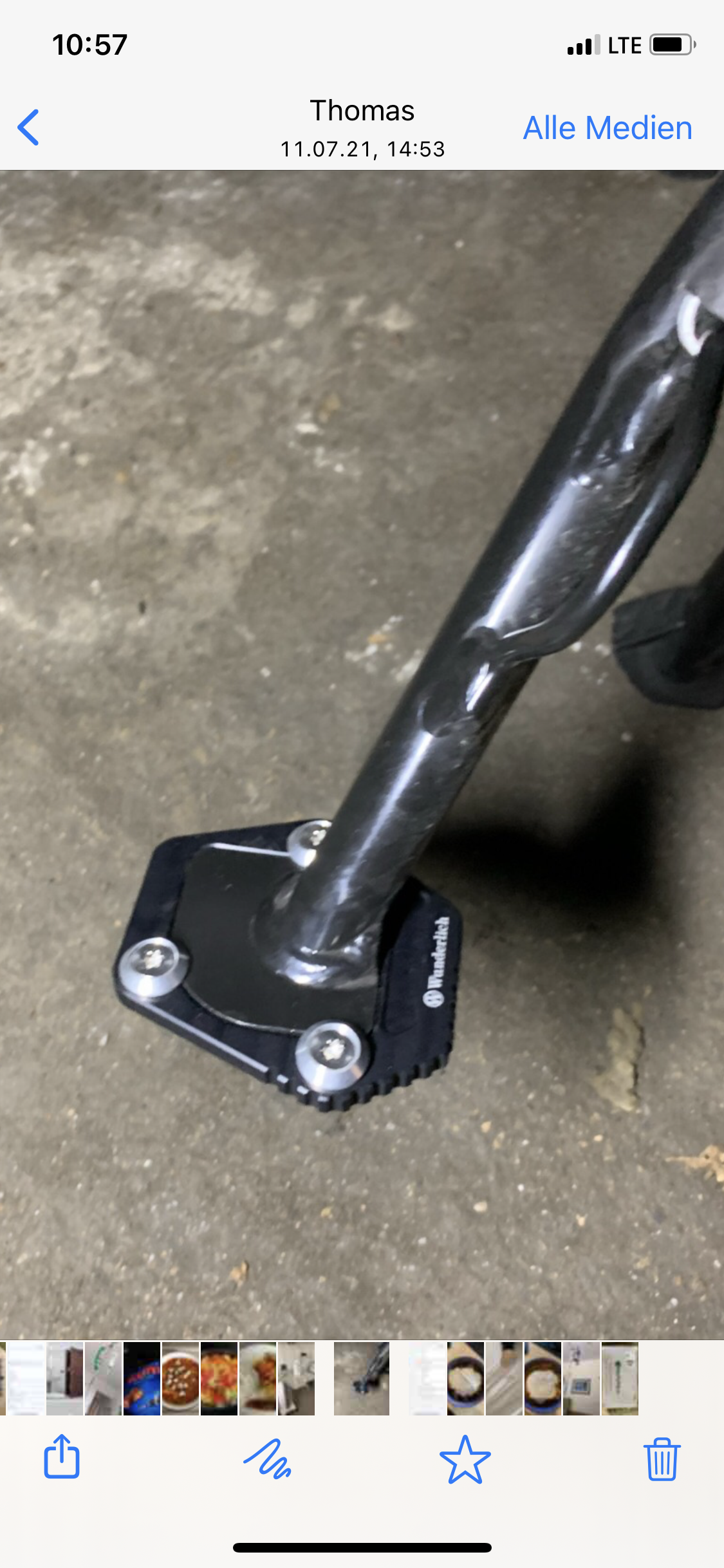

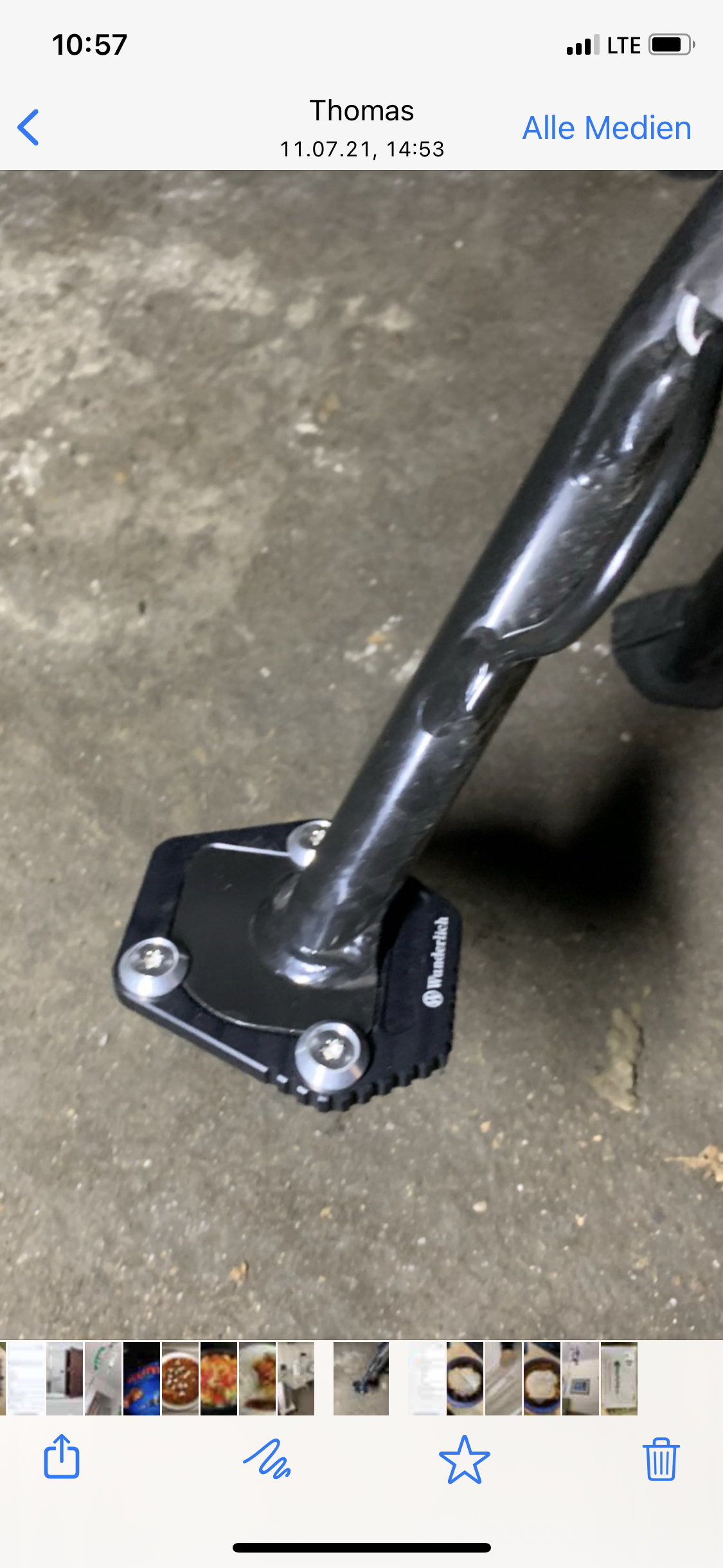

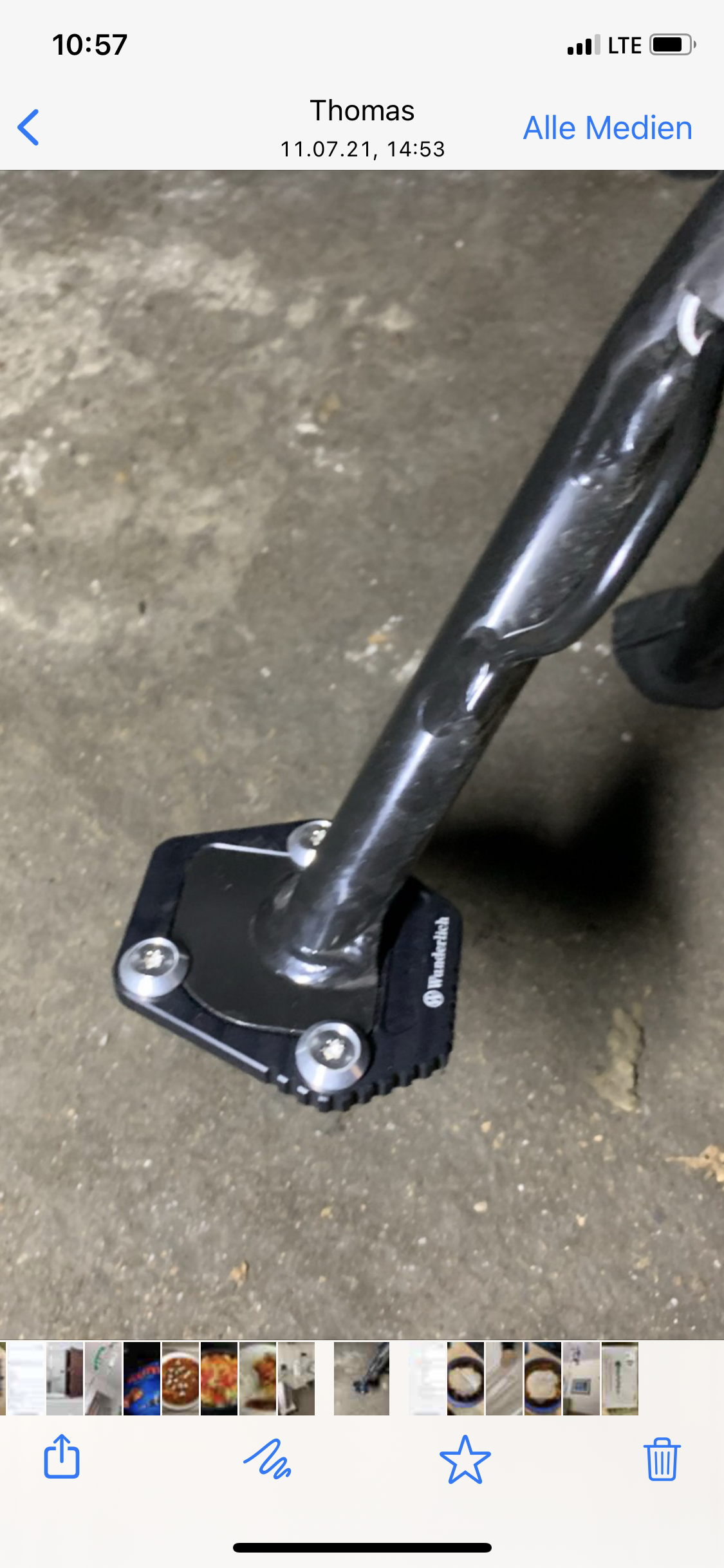

Hallo Anke,
steht dir das Moped trotz der Wunderlich-Platte nicht immer noch zu schräg? Wie dick trägt denn die Wunderlich-Platte zusätzlich auf? Hast du ein Bildchen von hinten, wo sie auf dem Seitenständer steht?
