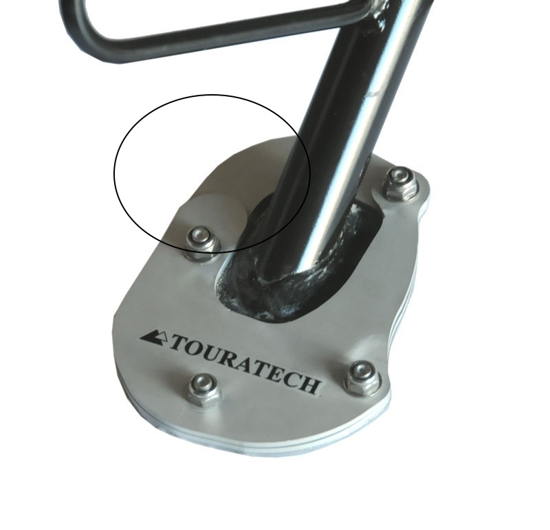

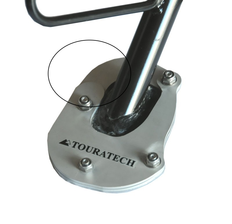

gestern kam meine letzte Bestellung von Touratech, die Handprotektoren und die Seitenständervergrößerung,
an. Alles liess sich tadellos montieren und macht einen wertigen Eindruck.
Die erste Mopedtour änderte das! Beim ersten Linksabbiegen setzte der Seitenständer abruppt und mit viel
Getöse auf! Ein Fahranfänger hätte es jetzt schnell aus der Kurve schmeissen können, meine vierzig
Mopedjahre haben mich gerettet.
Das passierte jetzt beim Linksabbiegen und in Kreisverkehren öfter und konnte nur durch eine langsame und
vorsichtige Fahrweise vermieden werden.
Kann noch jemand davon berichten oder liegt es an meiner Fahrweise???

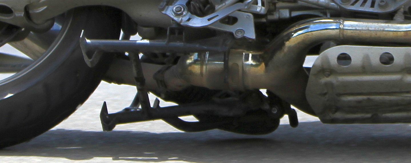

Liegt möglicherweise an der Fahrzeuggeometrie bzw. daran, wie die Seitenständer im eingeklappten Zustand an dem Mopped anliegen.
Beim Boxer z.B. würde im Fall der Fälle der Hauptständer zuerst aufsetzen. Bei den kleineren Motorrädern sieht das wohl anders aus.

Nehme an, du meinst das Teil hier:
https://shop.touratech.de/seitensta...-f650gs-dakar-bis-2007-und-g650gs-sertao.html
Das Teil hab ich auch an meiner G650GS, bei mir schleift da nix.
Entweder deine is tiefergelegt, oder du fährst wirklich auf der letzten Rille.
Du könntest auch die Anschlagschraube des Ständers lösen, ein wenig reinschraben und wieder kontern, dann klappt der Ständer weiter rein. Ich meine die Schraube mit dem Gummipuffer, wo der Ständer in eingeklapptem Zustand anschlägt.

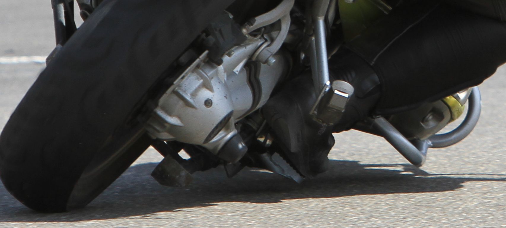

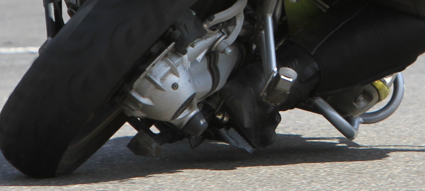

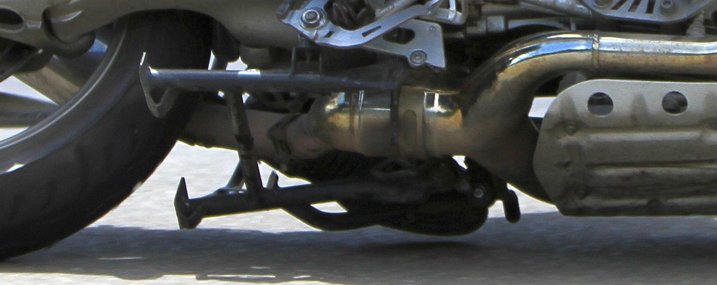

Bei meiner alten GS, Bj 2009 setzte zuerst mein Fuß/ die Fußraste auf!
Wenn der Hauptständer aufsetzt ist deine Federung zu weich! Dann müßte aber trotzdem zuerst die Raste schleifen bzw. einklappen.
Der Hauptständer darf nicht schleifen da die Gefahr des Aushebelns viel zu groß ist.

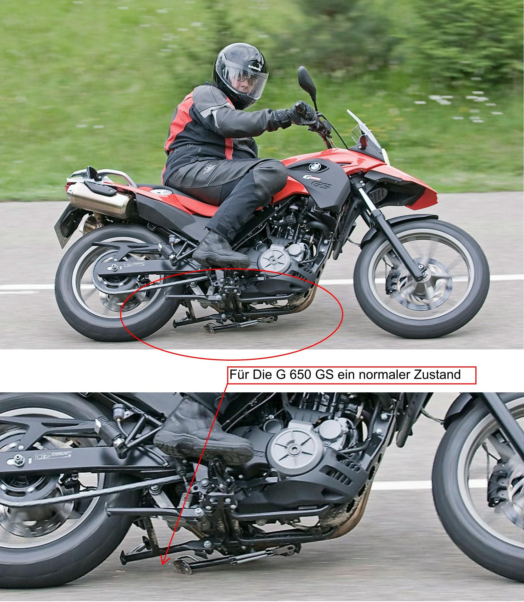

Zum Anschauen: ich hoffe man kann etwas erkennen
@Micwu:
bist du sicher es war die Vergrößerung und nicht die Fußraste?

meine F650GS ist nicht tiefergelegt und auch der Seitenständer ist dort wo er hingehört!
Trotzdem habe ich die ersten drei Euro der Vergrößerung bereits abgeschliffen!
Und dabei hat die neue Saison noch nicht einmal angefangen:cool:

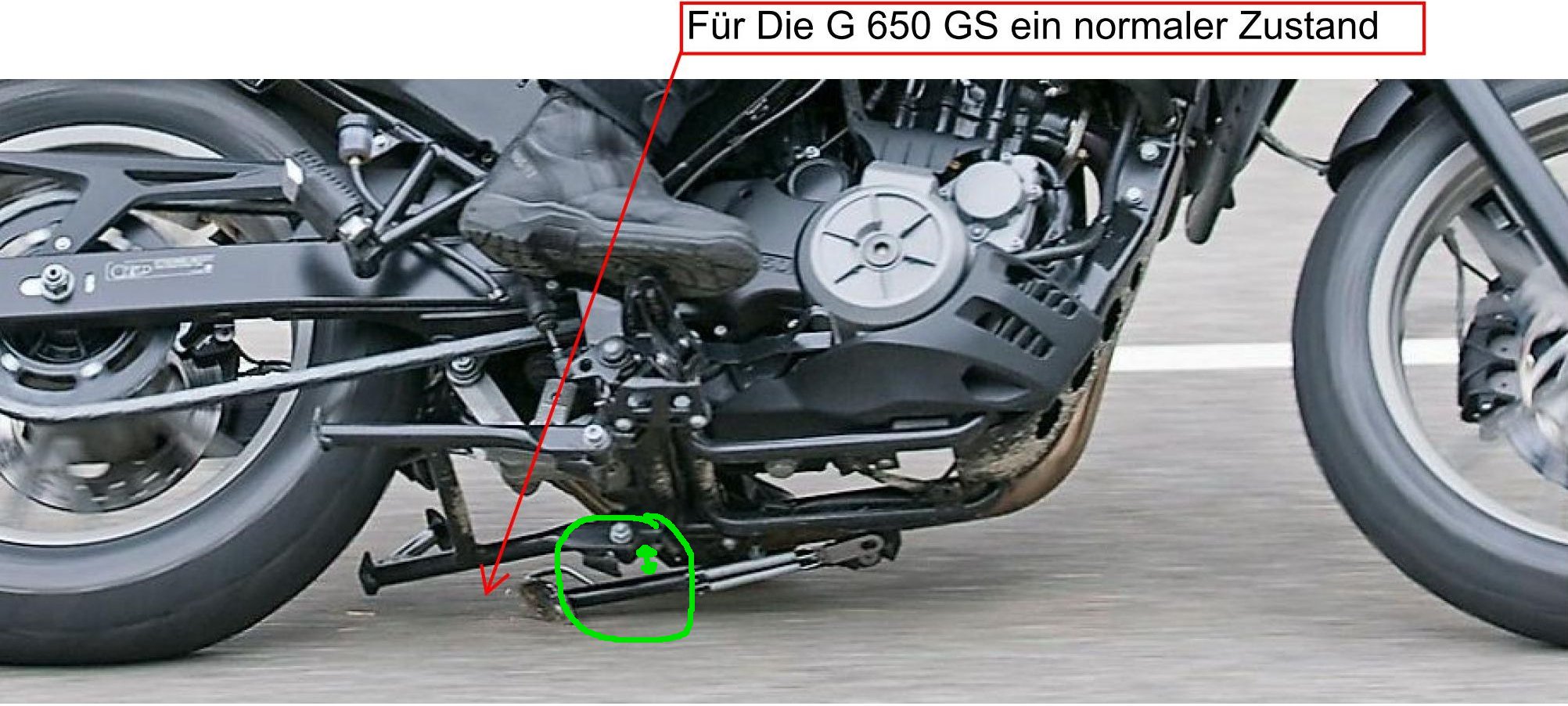

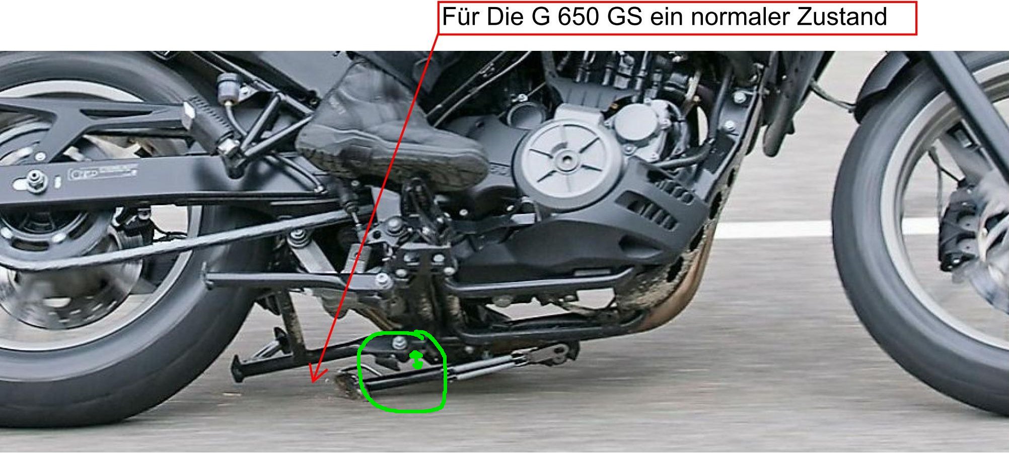

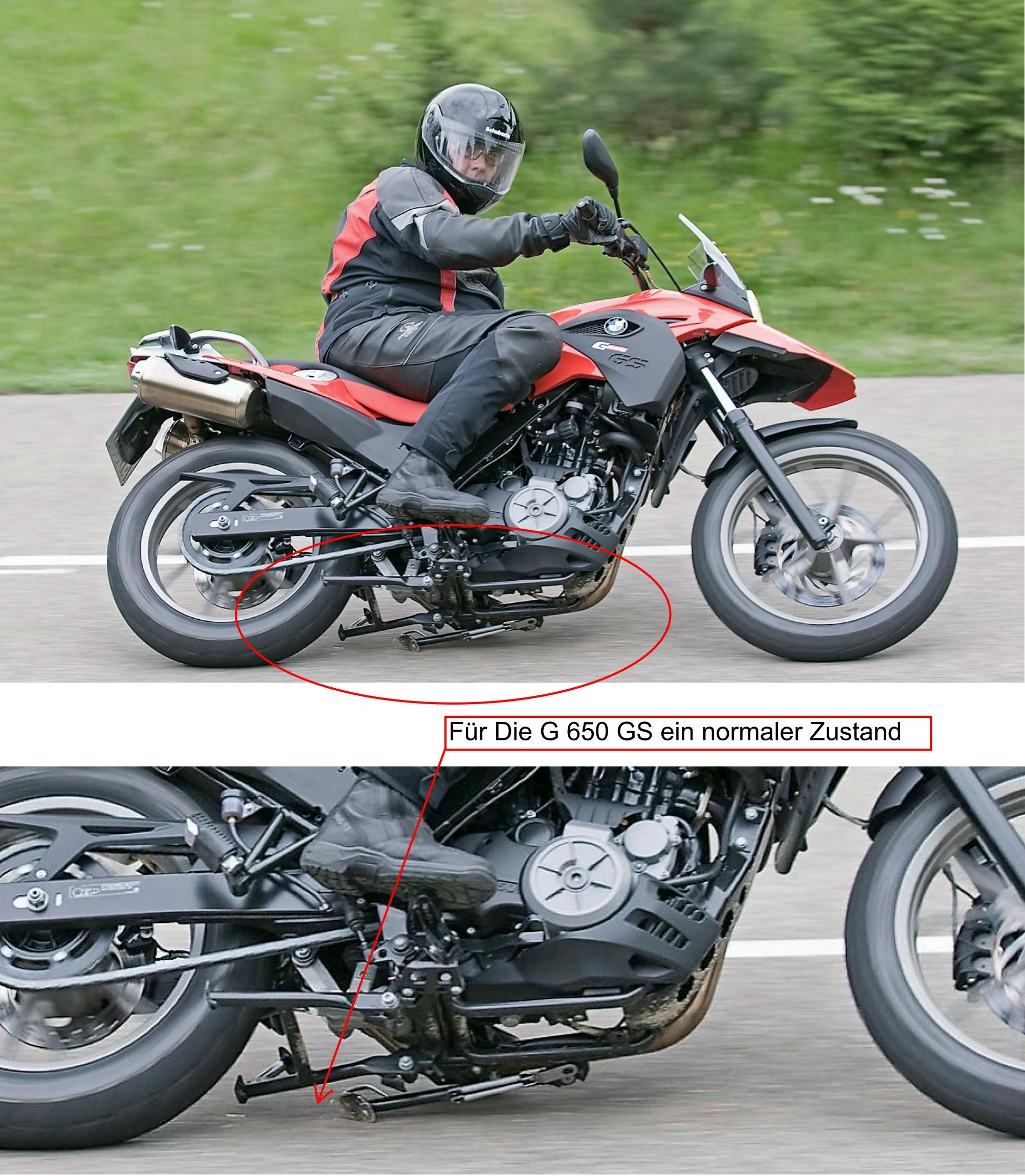

wenn das schon in Serie so ist, dass es schleft, wie auf dem Bild sichtbar, warum baut man sich dann noch mehr Schleifmaterial an , und ändert nicht den Ständer auf weniger Ausladung (im eingeklappten Zustand) gleich beim Anbau des Schleifbleches, wenn es denn unbedingt dran soll?
Da ist doch sicher ein Anschlag oder Gummi oder die Form ist zu weit nach vorne gebogen und würde weiter unter das Motorrad gehen, wenn der Ständer leicht nach hinten innen gebogen würde und wenn es nur 7 mm wären.

Meine Erfahrung mit zwei F650GS/2004 zeigen das selbe Ergebnis, das man auf dem Foto der G650GS sehen kann.
Wenn ich (fahrfertig wohl so bummlige 125-130kg) mit den Fchen meiner Mädels recht zackig um die Links-Kurven fege, am besten noch in eine schöne Kompression hinein, dann kratzt der Seitenständer !
Mal mehr, mal weniger und manchmal auch gar nicht.
Beim ersten mal habe ich mich mehr erschrocken, später nicht mehr so doll !
Beide Moppets sind übrigens "nicht tiefer gelegt", die Federvorspannung war aber auch nicht "meine" !

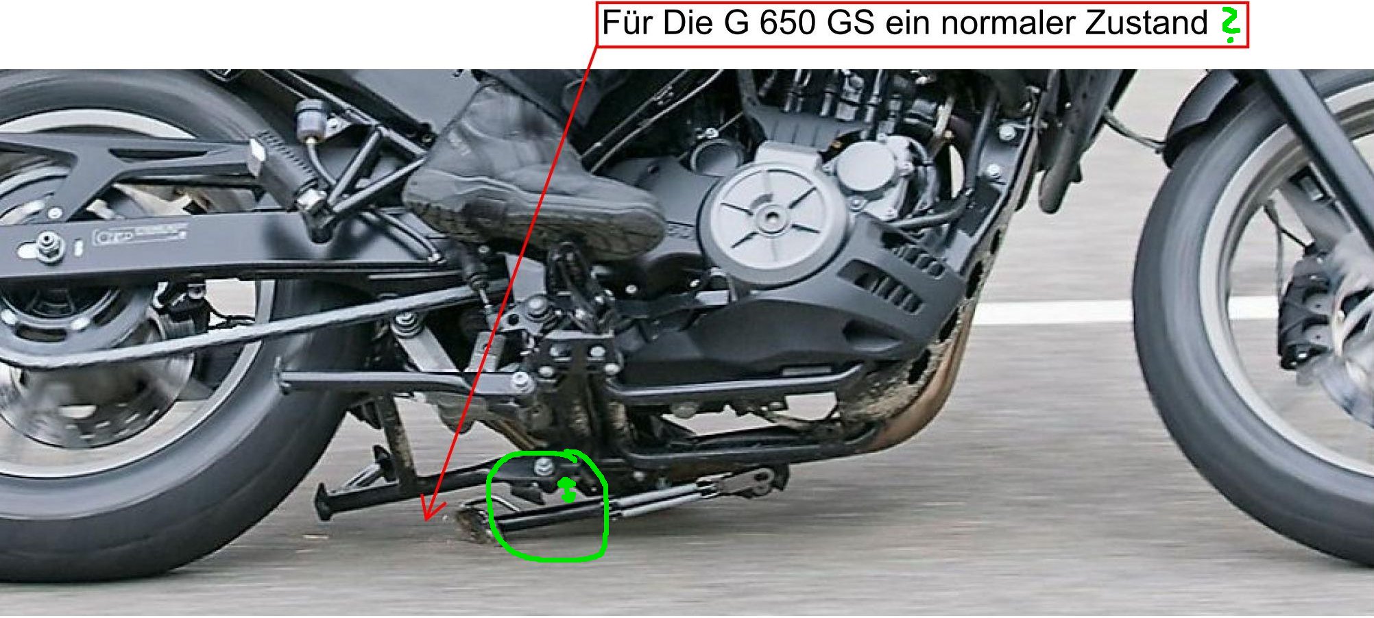

Ich hab mir gerade noch mal das Bild von Barmbeker angeschaut. Das sieht schon beeindruckend und beängstigend zugleich aus. Allerdings wunder mich etwas:
Bitte korrigiert mich, wenn sich das bei der G geändert hat, aber bei meiner F ist ein Anschlagspuffer für den Seitenständer ziemlich genau an der Stelle, wo auch der Hauptständer seine Drehachse hat. Und wenn der Seitenständer einklappt, dann liegt er an dem Puffergummi an.
Auf Barmbekers Bild ist aber definitiv ein Abstand zu erkennen. Es sieht aus, als wäre der Seitenständer nicht vollständig eingeklappt oder aber verbogen (vielleicht stand sie dem Vorbesitzer zu schräg???)
Ich hab es mal deutlich gemacht:
Sollte das wirklich der Normalzustand sein, dass der Ständer so absteht?

Klar ist der Seitenständer auf dem Bild viel zu weit rausgeklappt, und schleift deshalb. Habs mir an meiner G grad nochmal angeguckt: der Seitenständer ist im eingeklappten Zustand waagerecht und weit davon entfernt zu schleifen. Wie ich oben schon schrieb, kann der Gummipuffer eingestellt werden, je nachdem wie weit die Schraube rein oder rausgedreht ist. Die Schraube mit Puffer sitzt etwa mittig der Federn des Hauptständers. Reine Einstellungssache. Ich geh grad mal raus, und versuche ein Bild davon zu machen, wait a moment please ...
