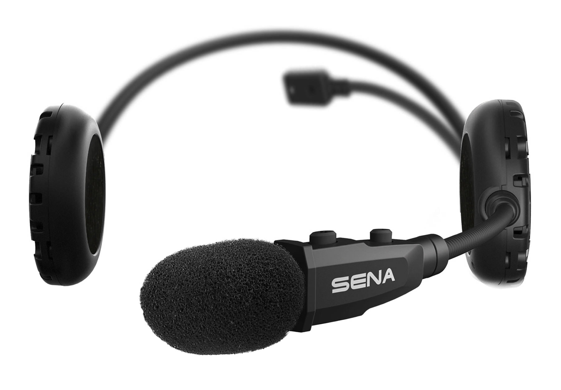

Leute - es war wieder einer dieser Tage.
Erst kommt mir der Ram Mount Halter samt Navi auf der Fahrt entgegen - weil ich vergessen hab das beigelegte Gummi auf den Lenker zu kleben. Tief schlummernd an der Tanktasche angelehnt fristet er so sein Dasein. Das Navi beklagt sich nicht und verneigt sich auch vor mir - ich seh nix.
Mit Müh und Not hab ich das Sena an mein Garmin 396 LMT-S per Bluetooth angebunden. Dachte ich. Bei der Rückschau - genauer betrachtet, fiel mir die Sena Anleitung ein.
Eigentlich unmöglich damit etwas über Bluetooth zu verbinden. Etwa so: man fährt mit einem Kutter raus - hat keine Ahnung von Nautik und soll jetzt die Fischgründe im Planquadrat xxx aufsuchen.
Das Sena war mit meinem Iphone SE gekoppelt - alles prima - die nette Dame hat mich durch die Welt geführt - alles klar und deutlich. Lautstärke ließ sich variabel einstellen. Alles gut. Mehr als mich navigieren lassen will ich auch nicht.
Jetzt hatte ich ja auch mein Sena mir dem Garmin gekoppelt - und im Vertrauen darauf fahr ich vor mich her. Sehen konnte ich ja nichts mehr - hören schon .Ist ein bisschen leise - und so stell ich die Lautstärke auf dem Sena etwas höher.
Dann kommt ein Anruf rein - und mir klingeln die Ohren. Als ob ich im Turm neben der Kirchenglocke stehe. Hat doch das Gerät den Lautstärkepegel des Telefons hochgestellt. Also runter damit.
Sena liess sich leider nicht davon überzeugenden den Naviton vom Garmin in eine überschaubare Lautstärke umzuwandeln. Null Reaktion.
Aufgegeben.
Und weil es sicher einen gibt der alles mitbekommt von ganz oben, hat der die Reißleine gezogen und der Sena hat reagiert und beschlossen die Bluetooth Verbindung ganz zu kappen.
Na wunderbar.

Hallo
das mit der Mehrpunktkoppelung kannste vergessen.
Du musst dein Navi als Master einsetzen.
Handy am Navi anmelden
Headset am Navi anmelden
Alles über das Navi Steuern.
Keine Verbindung zwischen Handy und Headset.

Erklär mal den letzten Punkt genauer

Das bedeutet das Headset nicht mit dem Handy koppeln.
Wie schon beschrieben das Headset nur mit dem Navi koppeln und auch nur das Handy mit dem Navi koppeln.
Dann nimmst du Telefonate mit dem Navi an.

Bedeutet: Wenn das Navi mal ausfällt - kann man in der Not keine Routenführung vom Handy auf das Headset übertragen.
Dann könnte es aber jederzeit verbunden werden, da seh ich kein Problem.

Ja leider geht es bei mir nicht:
Iphone SE und Garmin 396
Wenn ich beim Empfang vom Navi die Lautstärke am Sena hochdreh - dreht er die Lautstärke zum Iphone hoch.
Das Navi hör ich somit fast gar nicht.

Hast Du schon einmal das Sena zurück gesetzt?
Würde ich mal machen und dann alles neu verbinden, könnte helfen...

Ich hatte das 3SB mit meinem iPhone und meinem TomTom in Betrieb. Da war alles mit allem gekoppelt, also das Headset auch mit dem iPhone.
Der Trick: Man muß die Lautsrärke am 3S einstellen und zwar dann, wenn gerade eines der Geräte "spricht"! Also, kommt eine Ansage vom TomTom, dann während der Ansage lauter oder leiser machen. Kommt eine Ansage vom iPhone (Musik oder Telefon) dann während der Ansage lauter oder leiser machen. Das 3S speichert die letze Einstellung und somit hat man für beide gekoppelte Geräte die passende Lautstärke!

Hatte das Teil jetzt länger an die Seite gelegt. Würde ich mir eigentlich nicht wieder antun wollen.
Aber jetzt hab ich die Zeit und brauche noch paar Tips
Garmin zumo 396/iPhone SE
Fragen:
Navi.-Verbindung:
Verbindung zu kompatiblen Bluetooth-Navigationsgeräten (Bluetooth-Headset Profil erforderlich) zur Übertragung der Navigationsanweisungen (z.Bsp. Garmin zumo, TomTom Rider)
Was ist das - woran erkenn ich es ?
Bedienung
Mit dem Smartphone Koppeln
Hierfür muss die Tast (+) für ungefähr 5 Sekunden lang gedrückt werden. Nun müssen sie mit ihrem Bluetooth Gerät das Sena 3S auswählen. Falls eine Pinabfrage gefordert wird, geben sie viermal die 0 ein.
Mit dem GPS-Navigationsgerät koppeln
Sie können auch das Navigationsgerät und das Smartphone gleichzeitig koppeln und benutzen. Zuerst müssen sie die Taste (-) für ein paar Sekunden lang gedrückt halten. Direkt im Anschluss muss die Taste (+) innerhalb von 2 Sekunden kurz betätigt werden. Nun ist die Mehrpunktverbindung aktiviert. Zuletzt muss man mit dem GPS Navigationsgerät das Sena 3S auswählen.
Mehrpunktverbindung aktiviert Ist mir bisher nicht gelungen - daher hab ich immer noch ein Problem.
Gibt auch keine Anzeige die das symbolisiert.
Das angezeigte Verfahren (-/+) funktioniert überhaupt nicht
Schalte ich die Lautstärke des Sena bei der Navi Ansage vom zumo 396 höher ändert sich nur die Lautstärke beim iPhone.
Zurückgestellt hab ich´s schon - alles sinnlos. Neueste Firmware ist auch drauf.
Keine Verbindung zwischen Handy und Headset kommt nicht infrage - ich will immer ein Ausweichmanöver auf dem iPhone nutzen können, wenn das Navi mal spinnt

Hat bei mir nicht funktioniert. Das einzige was hochgeht ist die Lautstärke vom Handy, egal wann man drückt.
Wenn man einen Anruf bekommt fällt man vom Bike wegen der Lautstärke.
