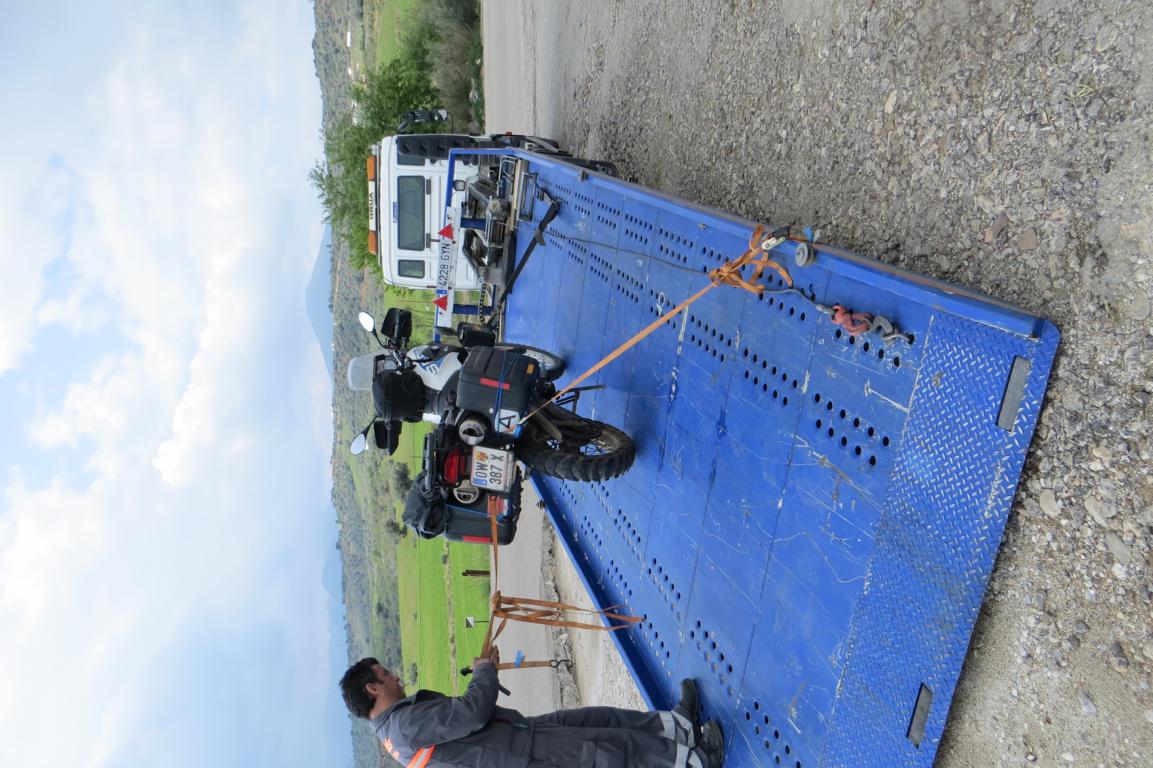

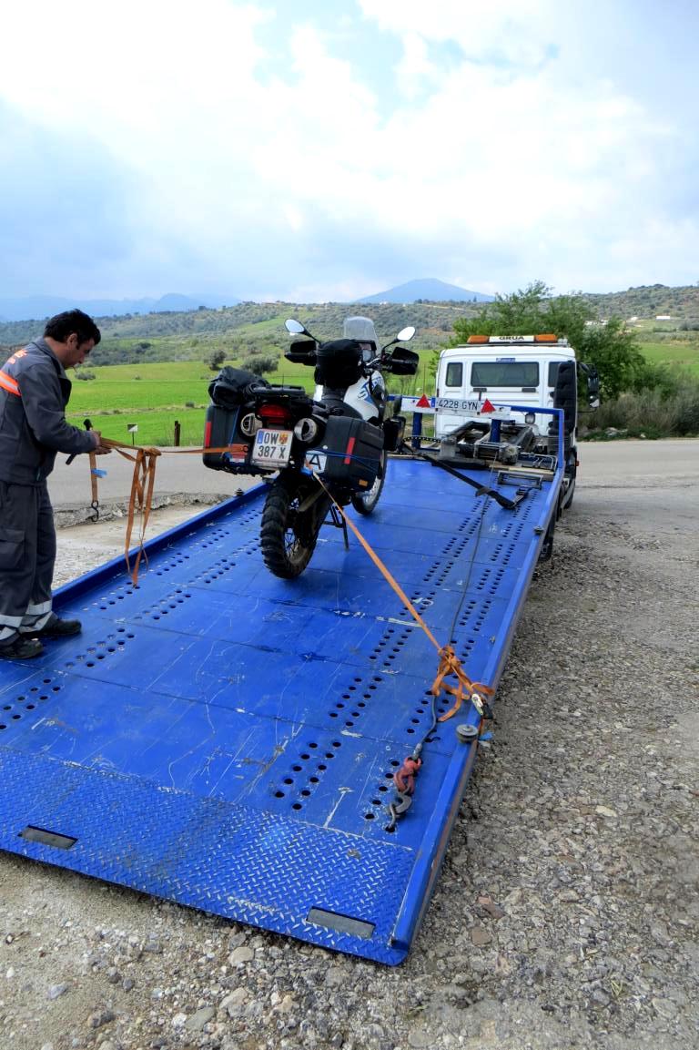

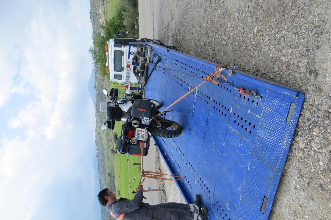

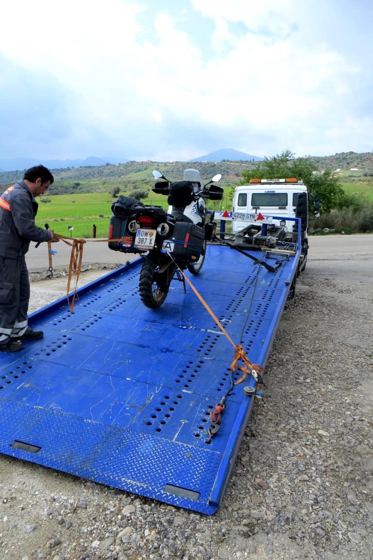

Ich hatte im März mit meiner Sertao einen Getriebeschaden in Andalusien .
Mangels innerhalb von 2 Wochen lieferbarer Ersatzteile war damit die Reise aus,
Rückflug und ÖAMTC Rücktransport der Maschine, ... ist noch nicht in Ö.
Ist das ein Einzelfall, oder habt Ihr mit der Sertao Getriebeprobleme gehabt ??
