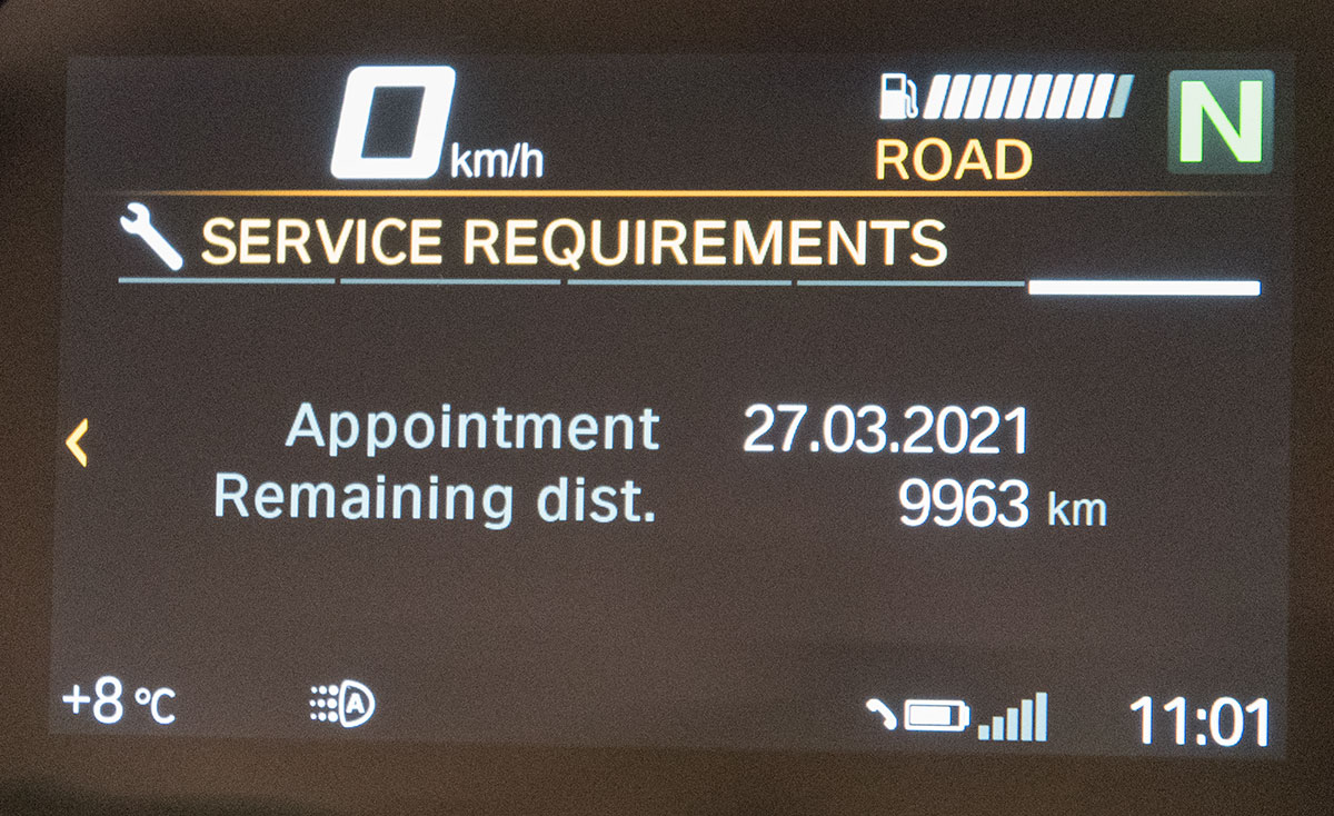

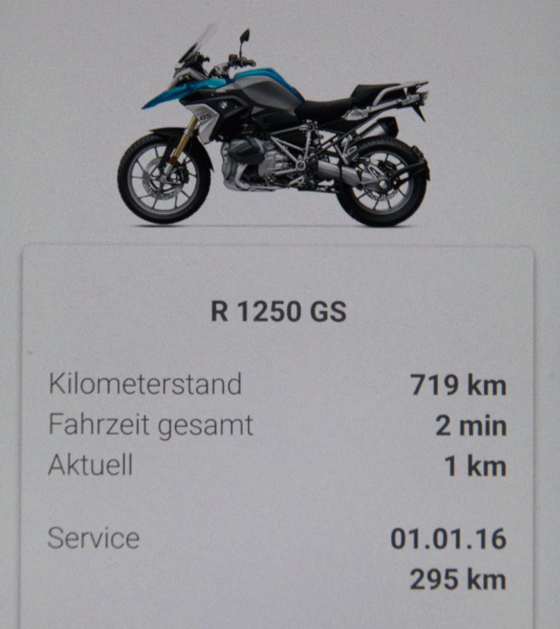

War im Februar bei mir auch so. Das scheint eine "Standardmeldung" bei Neufahrzeugen zu sein. Wenn Du die Einfahrinspektion hinter Dir hast, stimmen die Daten, also Kilometer und Datum der nächsten Inspektion.

War bei mir auch der 01.01.2016. Daran könnte der Händler auch nichts ändern. Nach der ersten Inspektion stimmt dann alles.
