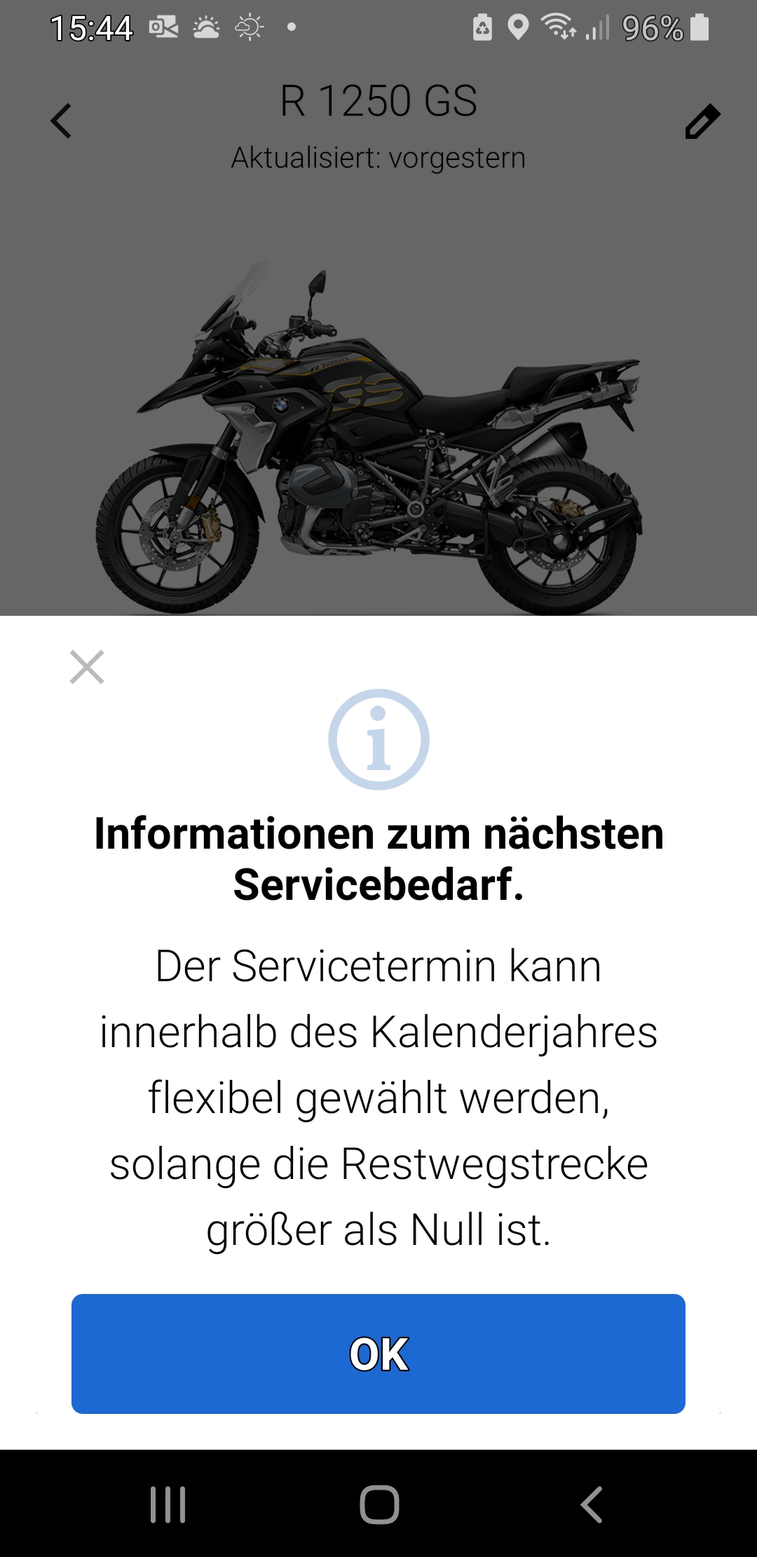

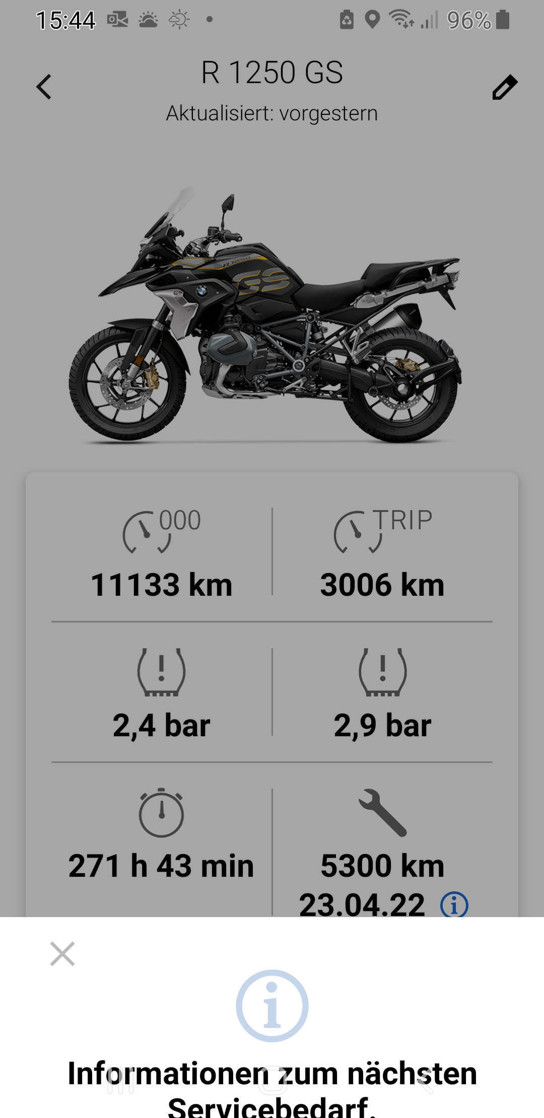

Ich muss hier nochmals nachfragen. Ich sollte zum 23.04.22 zum Service aber es sind noch 5.300 km übrig. D.h. ich kann mir noch bis zum 31.12.22 Zeit lassen bzw. die 5.300 km herunterfahren, was eben schneller ist? Aber die blöde Service Anzeige habe ich dann die ganze Zeit am Hals? ich kann sie zwar weg drücken aber sie kommt dann wieder? In welchem Rythmus?

12 Monate nach dem letzten Service oder nach Erreichen der KM.

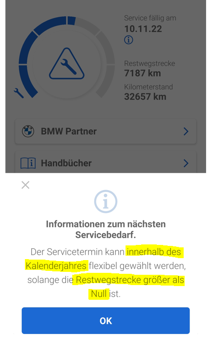

Letzer Service im April 2021 nehme ich an?
Wenn noch Garantie drauf ist, würde ich das Service in kürze machen lassen. Nach jedem Starten kommt die Anzeige.
@udob hat die Information innerhalb des Kalenderjahres.
Ich würde anrufen und fragen bzw. ein Mail schicken, damit’s verschriftlicht wird.

In diesem Fall sollte es eindeutig sein. Gut dass ich nochmals in der Connected app nachgeschaut habe
Edit: Sorry ich war viel zu langsam. Schon alles geklärt, bis auf die Frage, wie oft jetzt die Meldung kommt.
