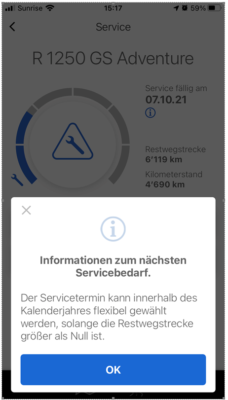

Ich habe heute von BMW die erbetene Antwort zur aufgrund des App- Hinweises aufgekommenen Serviceproblematik erhalten, welche ich Euch nun mit deren Erlaubnis hier zur Kenntnis gebe.
Demnach ist es tatsächlich so, dass- sofern die 10tkm noch nicht erreicht sind- DAS KALENDERJAHR die entscheidende Größe für den nächsten Servive darstellt, und NICHT, wie zuvor, 1 Jahr ab dem letztem Service einzuhalten ist.
Zudem gilt dies für......
...........aber lest selbst! :victory:
Eine sehr praktische und kundenfreundliche Regelung, wie ich finde!

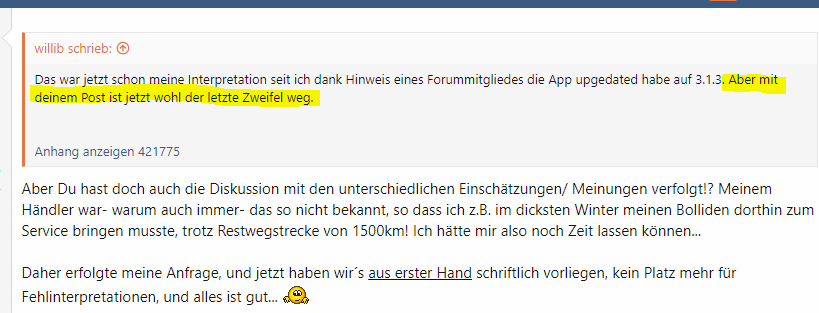

Das war jetzt schon meine Interpretation seit ich dank Hinweis eines Forummitgliedes die App upgedated habe auf 3.1.3. Aber mit deinem Post ist jetzt wohl der letzte Zweifel weg.
Du hast ja auch die Diskussion mit den unterschiedlichen Einschätzungen/ Meinungen verfolgt.
Meinem Händler war- warum auch immer- die Neuerung so nicht bekannt, so dass ich z.B. im dicksten Winter meinen Bolliden dorthin zum Service bringen musste, trotz Restwegstrecke von 1500km! Ich hätte mir also noch Zeit lassen können...
Daher erfolgte meine Anfrage, und jetzt haben wir´s aus erster Hand schriftlich vorliegen, kein Platz mehr für Fehlinterpretationen, und alles ist gut... :victory:

Habe ja gar nicht widersprochen. Im Gegenteil. Mit deinem Post lässt sich jetzt wohl auch der letzte nicht wissende Händler überzeugen. Daher danke für deinen Post.

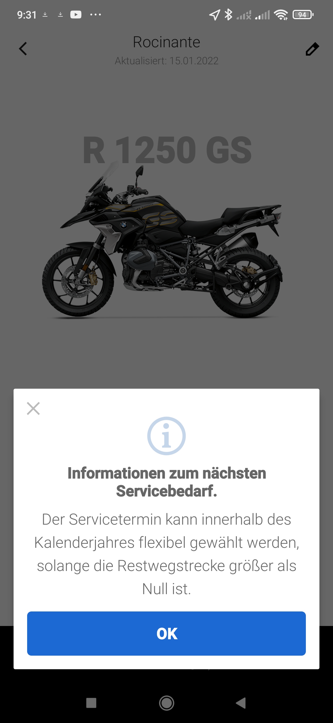

Hallo Zusammen, ich entdecke gerade eher zufällig diese Meldung in der BMW App:
Ich dachte bislang man müsste halbwegs Datums-Aktuell zum Service. Ist dem wirklich so? Hieße in meinem Fall noch ca. 4000km Restwegstrecke, also eher Juni/Juli zum Service anstatt Anfang März? Was meint ihr?
Gast 35536
Das würde bedeuten ich lasse jetzt im Januar den Service machen und,vorausgesetzt noch keine 10000 Km,nächstes Jahr z.B. erst im Dezember...wäre ein Schritt in die richtige Richtung für die Wenigfahrer,Saisonfahrer...
