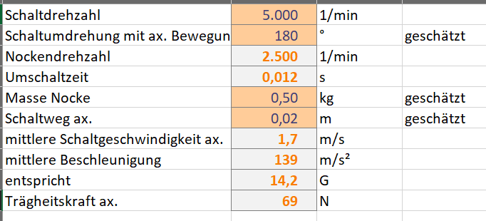

Nach meiner kleinen Abschätzung zehren da etwa "7kg" wechselnd an dem Pin.

Interessante Abschätzung... Man darf sicher davon ausgehen, dass BMW diese Zusammenhänge präzise berechnet hat, um die betroffenen Bauteile entsprechend auszulegen, damit die bisher bekannten Motorlaufleistungen nicht reduziert werden...

Gratuliere. Somit bist Du wohl der erste und einzige, der das mechanische Schalten des Shift Cam hört.
Keine Ahnung, was Du mit den "etwa 7kg" genau sagen willst. Das ist ja jetzt nicht so übermässig viel und im Motor und Getriebe gibt es Bauteile, die wesentlich stärker belastet sind. Was bezweckst Du mit solchen Aussagen? Bist Du Motorenbauer und kannst es besser als die Entwicklungsabteilung von BMW?
Warum bist du so angepisst? Er hat lediglich abgeschätzt welche Kräfte beim Umschalten auftreten. Und da diese nicht wirklich groß sind, sehe ich hier auch keine Probleme bei der Haltbarkeit.
Hast du dir schon mal 7 kg aus 15 cm Höhe auf den Kopf fallen lassen? Ich nicht, deswegen habe ich bewusst keine Beurteilung dazu abgegeben. :)
Nach seiner Rechnung tritt eine Kraft von 69N auf, was ungefähr der Gewichtskraft von 7kg entspricht. Dann können sich das auch technisch Unbedarfte vorstellen. Das hat nichts mit 7kg auf den Kopf fallen lassen zu tun.
Du hast evtl. recht. Die Nockenwelle hat eine Energie von m*v. Dann wären es 0,5 kg aus 15 cm bei freien Fall auf einen Kopf ;)
Angepisst bin ich überhaupt nicht. :) Keine Ahnung, warum Du mir sowas unterstellst. Seine Rechnung mit den 7kg basiert nur sehr auf Vermutungen und muss daher nicht wirklich stimmen. Wie bereits geschrieben - ich habe keine Ahnung, was der Gute damit sagen will.
