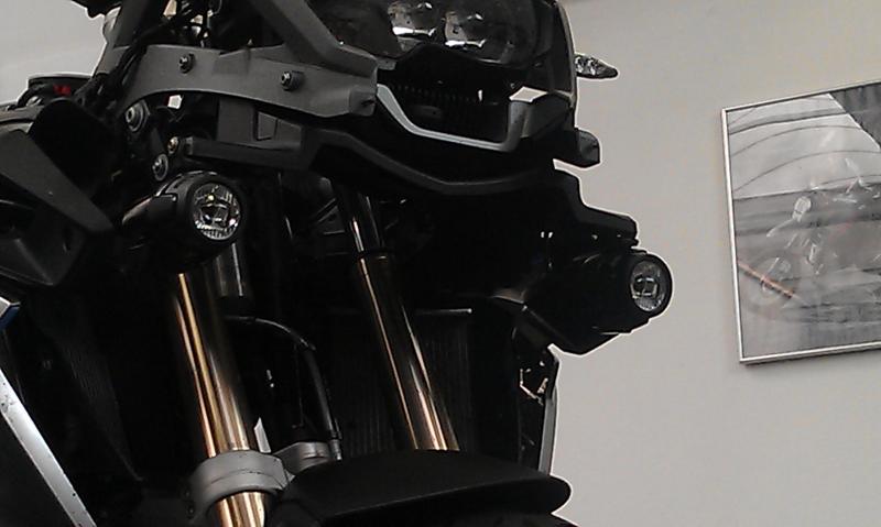

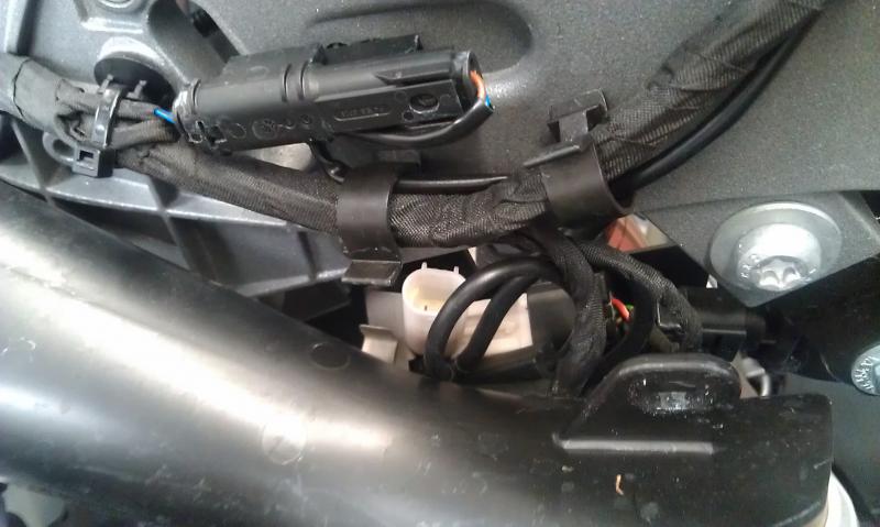

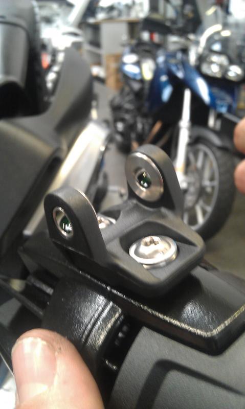

Hallo Ralph,

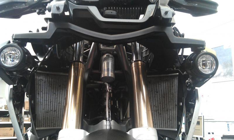

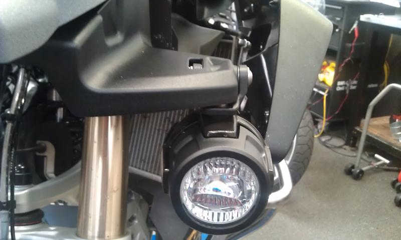

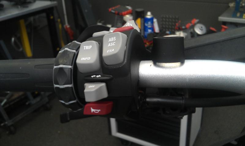

Um die Montage der Zusatz_LED's vornehmen zu können ist außer den von dir aufgeführten Teilen (Halter, Kabelbaum,Schalter, LED's,) zusätzlich ein Austausch des vorhandenen, nach hinten gerichteten Spiegelklemmblocks gegen einen Klemmbloch mit angegossener Fixierungsnase (oben am Klemmblock) und einer Bohrung am Klemmblock links unten zur verschraubung des Schalters am Klemmblock.
Ich hatte nach 6 Monaten Teilelieferung vor zwei Wochen die Montage vornehmen wollen und stellte dann fest, das der besagte Klemmblock auch ausgetauscht werden muss..was leider auf den Explosionszeichnungen des Ersatzteilkataloges als auch auch in der Position "Einbausatz LED" nicht ersichtlich ist.
Nachdem ich mich dann selber auf die Suche machte und über die NDL Rhein-Main einen Klemmblock bestellen konnte war die Endmontage nun endlich möglich..inzwischen ist von meinem Händler auch ein Klemmblock ausgeliefert worden...wer also den original verpackten Klemmbloch übernehmen möchte bitte PN.
Die Eigenmontage ist machbar, wenn auch ziemlich nervig und zeitaufwendig. Die Seitenverkleidungen als auch der Schnabel muss entfernt werden.
Der Kabelbaum hat 5 Stecker /Buchsen von denen jeweils zwei Stecker für die LED-Lampen, einer für den Schalter an dem Lenker, einer zur Verbindung zum Bordnetz (Stromversorgung/CAN) und einer als Reseve (bleibt unbelegt als Anschlussmöglichkeit für weitere Verbraucher/ Geräte)
Die Lampen funktionieren nur nach Anmeldung der LED's über den Service Computer am Steuergerät des Mopeds.
Die Einstellung der lampen ist problematisch, da die Buchsen in den Fixierungslaschen nicht durch die Befestigungsschraube fixiert werden können, d.h. sie sind auf leichtem Druck rauf- und herunter zu neigen. Habe dort etwas Locktite aufgetragen..hat eine Woche gehalten..nun sind sie wieder leicht verstellbar..
Dirk
IMAG1543.jpgIMAG1562.jpgIMAG1554.jpgIMAG1546.jpgIMAG1556.jpgIMAG1550.jpgIMAG1561.jpgIMAG1551.jpgled%20schalter%20009.jpg

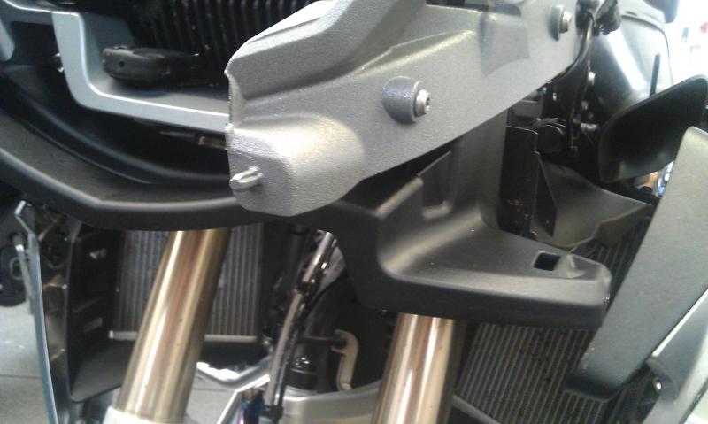

Zwei Fragen, hätte ich...
1. Was kosten denn die Original LED-Zusatzscheinwerfer, gefallen mir nämlich.

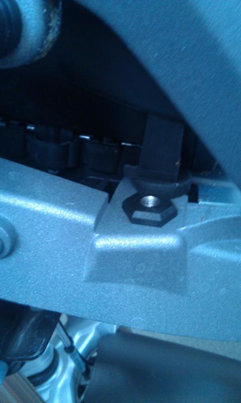

2. Spark, du hast die Seitenteile abbekommen? Da würde mich interessieren wie du den unteren Befestigungspunkt, also den unterhalb der Kühler gelöst bekommen hast, scheint mir ein Spreitzniet zu sein, trau mich aber nicht mit dem Schraubenzieher dran zu hebeln und einfach anreisen mag ich auch nicht, da zumindest die rechte Seite dort sehr fragil aussieht.

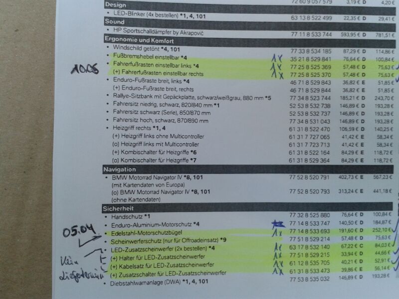

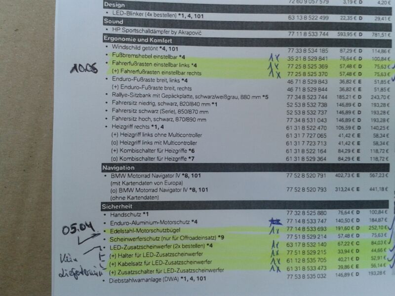

zu 1) siehe Anlage , Schalter, Kabel , Halter etc. berücksichtigen
zu 2) Die Karosserieschrauben lösen, incl. der jeweils zwei Schrauben innen, seitlich am Wasserkühler . Die hintere Fixierung am Träger des Wasserkühlers sind tatsächlich Kunststoffspreizdübel. Wenn du den inneren Stift zur Spreizung vorsichtig mit einem Dorn herausdrückst kannst du den Dübel eventuell wieder verwenden, ansonsten beim Händler besorgen. Ich habe die Dübel seinerzeit drin gelassen und das entsprechende Seitenteil so gesichert das die Befestigung nicht ausbricht..ich aber trotzdem an die Kabel etc. herankomme..ist gut gegangen.
Dirk
Heesters
1: Upps... nich billig der Spaß.
2: Ah ok, dann hab ich das ja richtig gesehen, mal probieren ob man den Spreitzstift nach hinten durchdrücken kann, schade das man eingebaut keine Sachnummer sehen kann, sonst hät ich mir mal die Zeichnung ansehen können.
Inzwischen billiger wie die LED's von Wundermilch und Tante Thea nd Co....
Habe die gleichen ebenfalls an meiner 2010er montiert da haben sie noch 385,-€ gekostet ohne Einbau.
Die BMW-LED's sind sehr robust und wertig, und vor allem geben sie ein erstklassiges, sehr helles Licht.

Also das mit den plasteteilen ist garnicht so wild!!
Alle schrauben raus und kennzeichnen wo die langen waren ( es gibt lange und kurze).
Die zwei clipse kann man wiederverwenden lassen sich leicht ausbauen (hier ja schon beschrieben)
Hab das ganze am dienstag in 1 1/4 Stunden erledigt um die schutzbügel anzubauen!
Die 140€ würde ich in benzin zum fahren investieren! Ausserdem sehe ich gerne wie es unter der aussenhaut aussieht;)
Mfg.

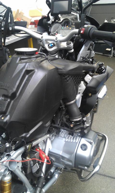

hätte noch eine Frage... in welcher Reihenfolge baut ihr die Tankverkleidung ab, erst die farbige Blende in der Mitte, oder erst die grauen Seitenteile.
Die Blende sitzt bei mir ziemlich stram.... und wie immer bei einem neuen Moped trau ich mich nicht einfach anzuziehen wenn ich nicht genau weiß wie das Befestigungskonzept ist.
Ich weiß, bin da ein Weichei.... aber will doch meiner geliebten Q nicht weh tun.:rotesGesicht_2:

Das Mittelteil zuerst!! (5 Schrauben 3 vorne 2 hinten)
Etwas ziehen denn das sind Nasen die in das Gummi greifen! (passiert nix geht ab).

1: mal probieren ob man den Spreitzstift nach hinten durchdrücken kann
völlig problemlos.... weisses tuch auf boden dass der stift nicht verschütt geht oder einfach mit dem händchen auffangen.... der stift kann bei wiedermontage einfach wieder reingedrückt werden + hält....
kleiner tip dazu: bei ho.nig gibts n video dazu (siehe: lufteinlassgitter für LC) :)

Danke für die Tipps... jetzt trau ich mich sie ganz zu zerlegen.
