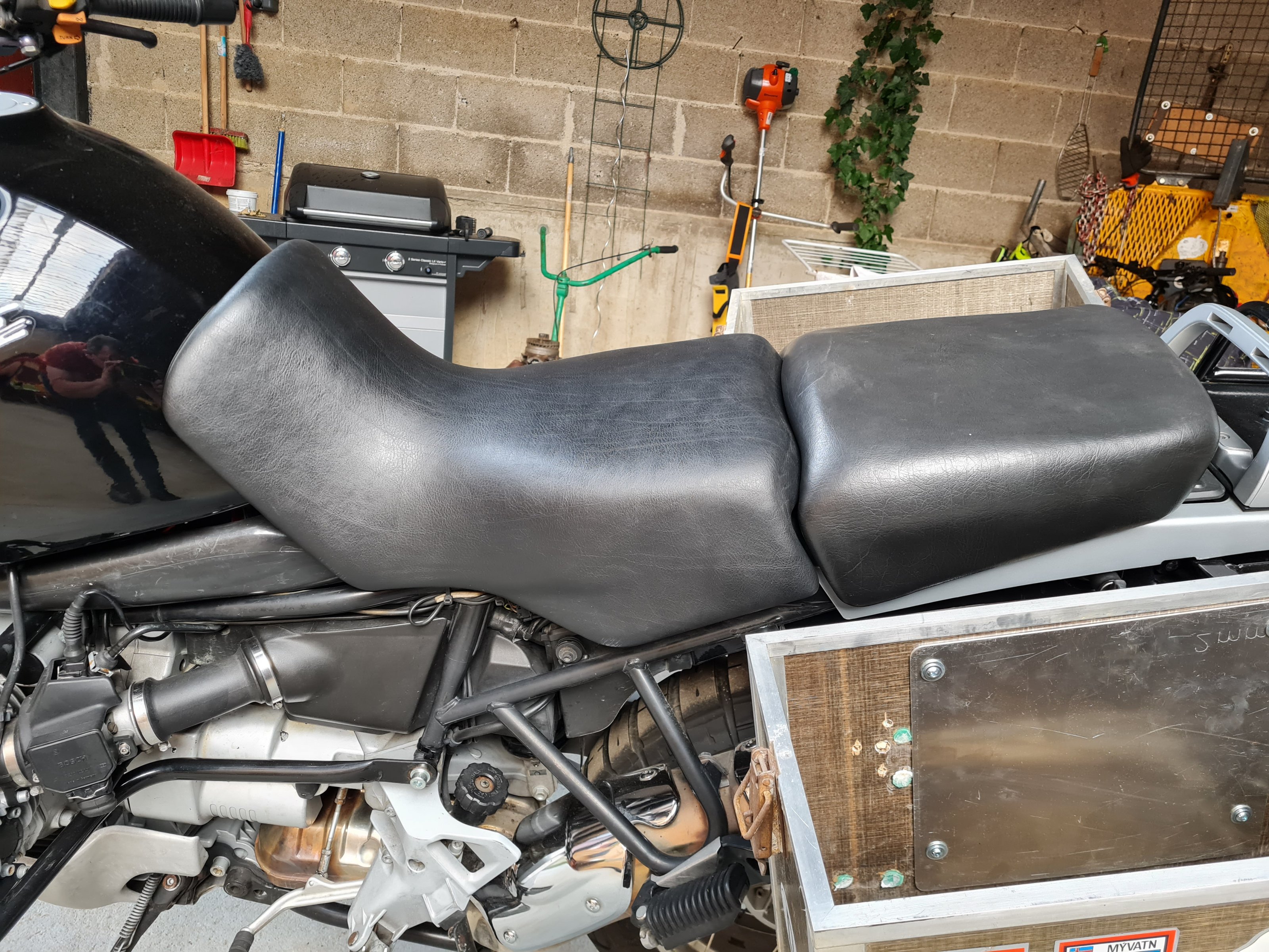

Da mit "nur höher" die Soziusbank ja nicht mehr passt, hab ich jetzt 20mm nach oben und 20 nach vorne gemacht:
Dadurch ergibt sich fast eine durchgängige Sitzbank.

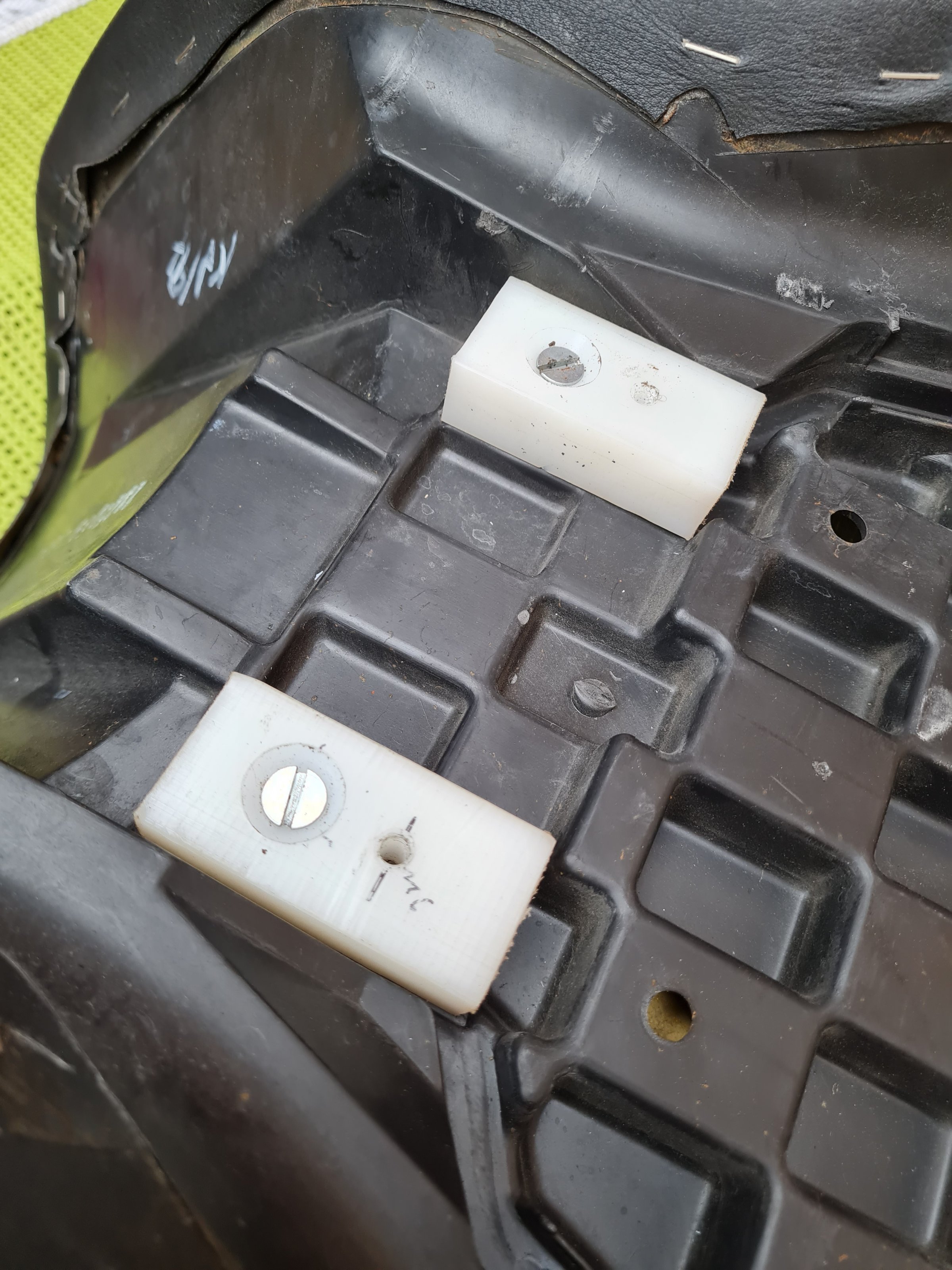

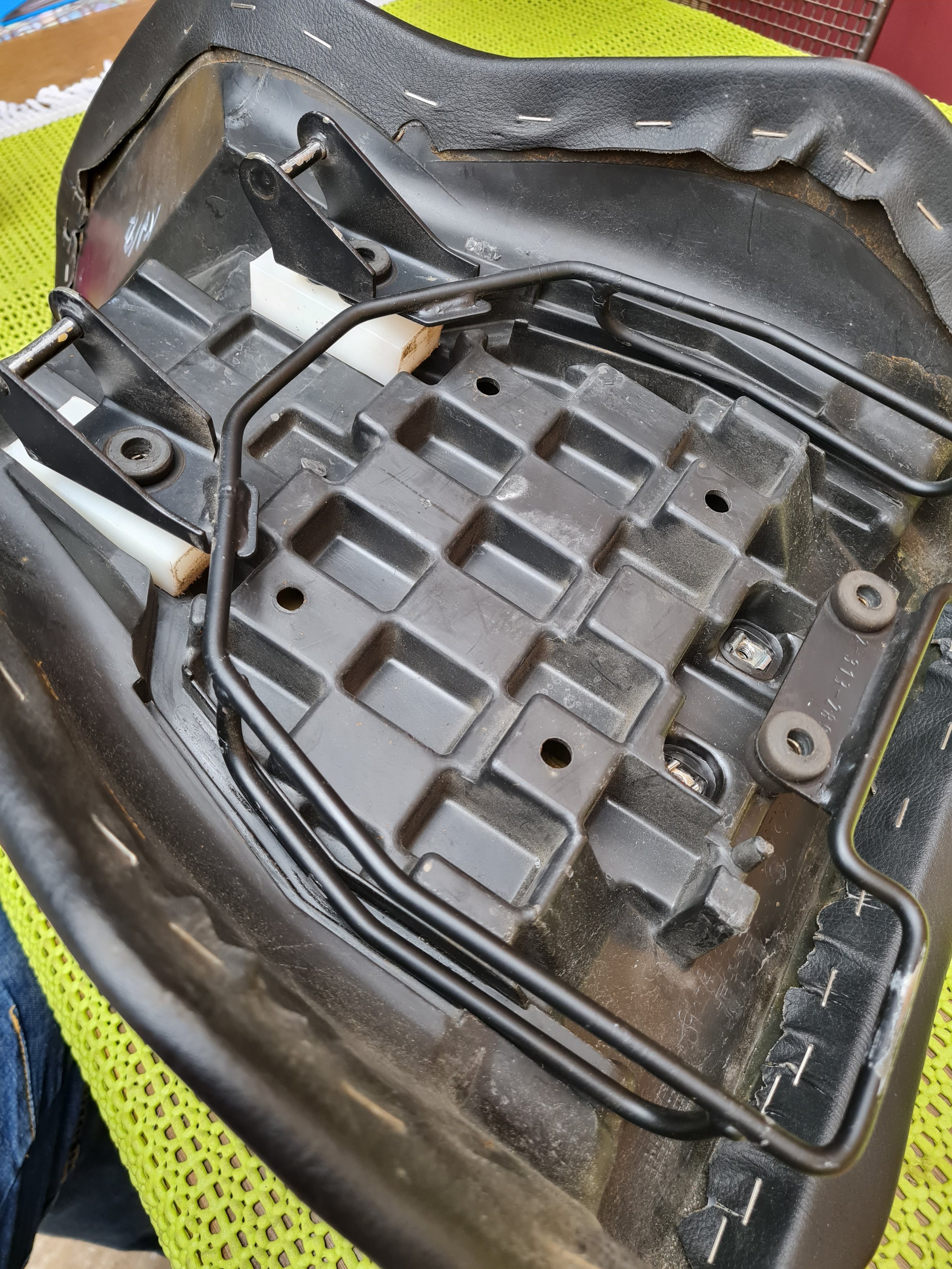

Hallo Florian,
Die Methode ist ja anders herum, als die Erhöhung bisher diskutiert wurde. Aber bei dir ist am Bügel eine Abstützung angeschweißt, die ich so nicht habe - und leider habe ich auch nicht die Fähigkeiten, das so umzusetzen. Aber diese Lösung hat auch Ihren Charme. Da muss ich noch mal nachdenken. :-)
Auch dir besten Dank und viele Grüße
Martin

Hallo zusammen,
zuerst noch einmal danke, für alle, die mir hier die Tipps gegeben haben. Ich habe heute den "Eingriff" vorgenommen und die Sitzbank Halter mit einem Klötzchen von ca. 8,5 mm erhöht.
Dass der Schließmechnismus an dem Sitzbankhalter befestigt ist und quasi mit hochgelegt wird, ist mir erst heute - nach der Demontage - klar geworden. Zwei dieser Klötzchen von 8,5 mm - also ca. 17 mm - wäre zu hoch gewesen. Da hätte sich die Stange mit dem Schließmechanismus wohl leicht gebogen und ich weiß nicht, wie lange das halten würde. Ich werde jetzt erst mal mit dieser Erhöhung (Borbro HOCH (+50 mm) und Klötzchen (+8,5 mm)) fahren und dann noch die Fußrasten etwas tiefer legen. Beim Gespann geht mir dabei keine Bodenfreiheit verloren. :smile:
Vielleicht bekomme ich dann so einen entspannten Kniewinkel hin.
