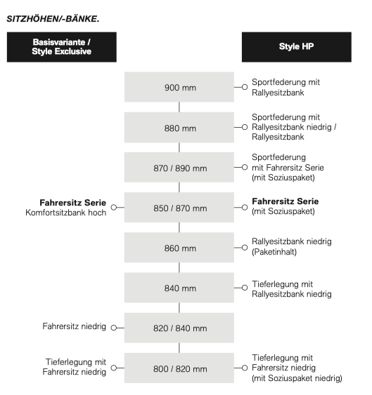

Ah! You made my day! Danke!!! Die Tieferlegung bezieht sich jeweils auf die Einstellung der Position? Ich meine dieses Rädel unter der Sitzbank vorne?

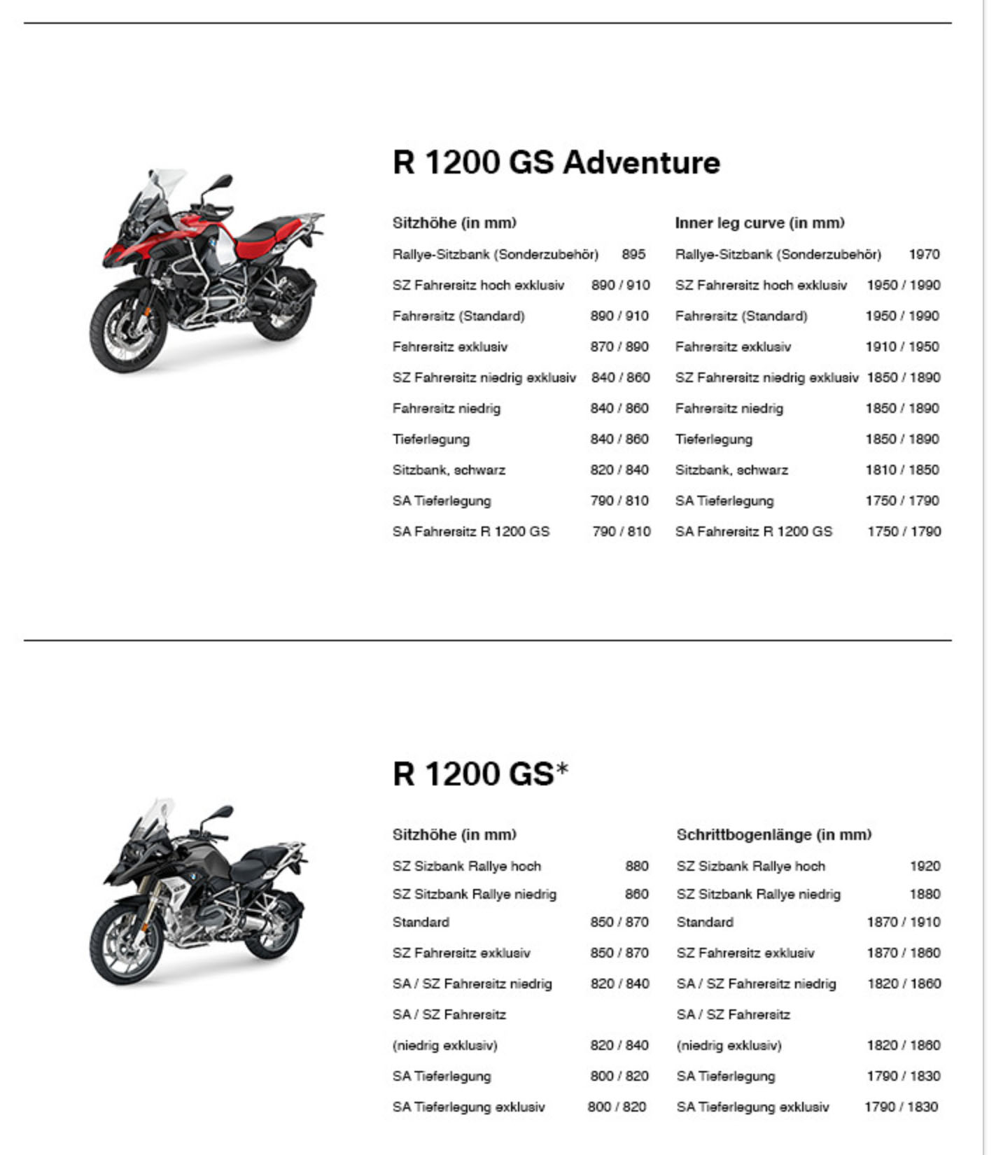

Tieferlegung ist Tieferlegung und nicht Montageposition. Wenn Du die Graphik ganz durchgehst (unten) dann erklärt sich das von selbst.
Die Rallye ist niedriger, als Standard, 86 cm und in der Höhe nicht verstellbar, wenn ich das noch richtig hinbekomme.
Die Rallyesitzbank kannst du nur in einer Stellung positionieren. Ich meine vorne in tief. Die Tieferlegung in der Übersicht oben bezieht sich m.E. auf das Fahrwerk.
