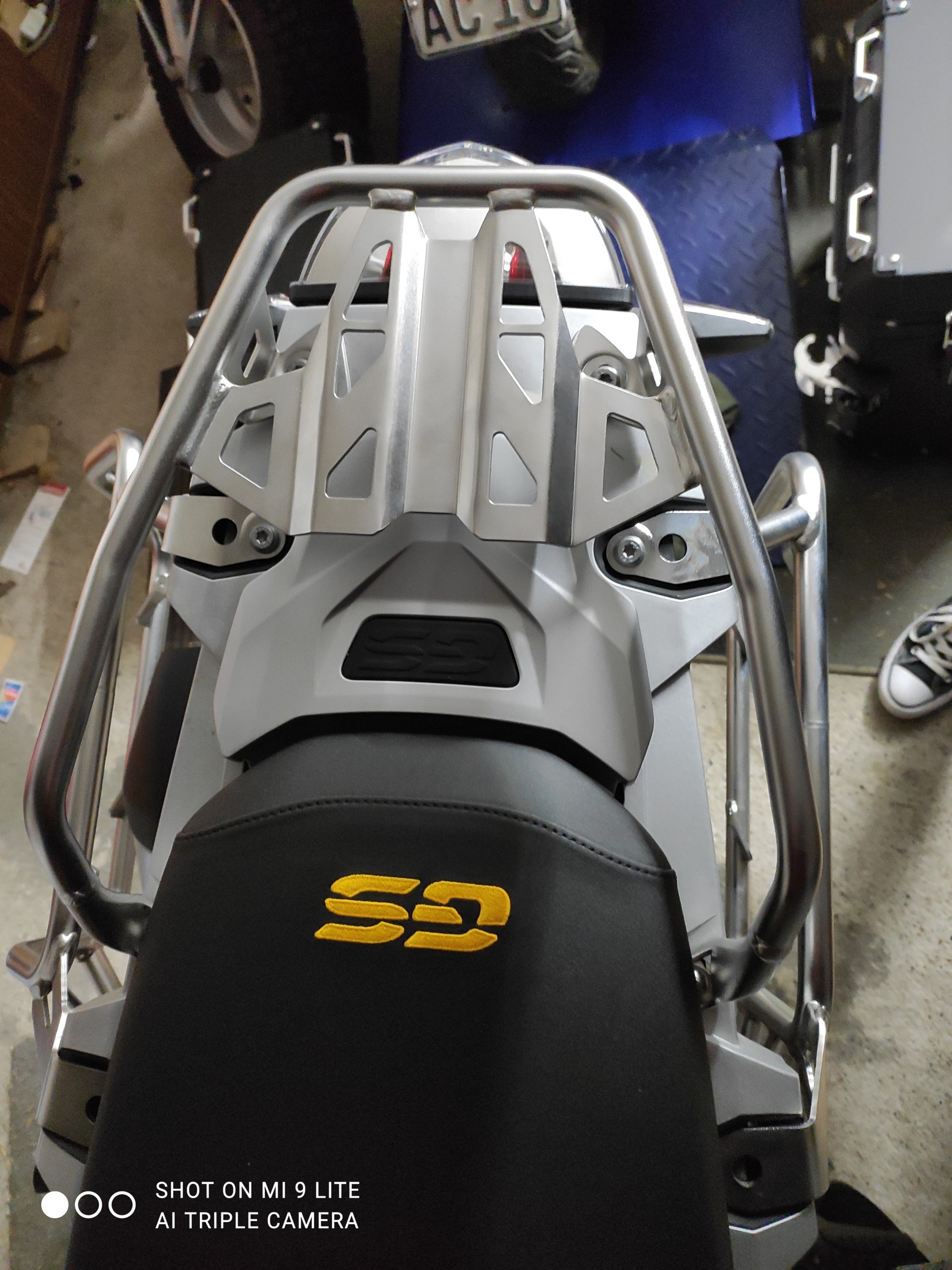

Hallo zusammen, ich brauche mal eure Hilfe. Ich habe heute meine neue Biene Maja Adventure abgeholt. Bestellt habe ich sie mit der Rallye Sitzbank, weil ich das optisch so schön fand. Bei der Fahrt mit Sozia festgestellt, daß die Sitzbank doch zu kurz ist. Kein Problem habe ich gedacht, mache ich doch einfach die zweiteilige Sitzbank meiner 2020er GS (keine Adventure) drauf. Fahrersitz rastet sofort ein, aber für den Soziussitz ist zu wenig Platz. Ich kann ihn nicht weit genug nach hinten schieben, da der Haltegriff/Gepäckträger im Weg ist. Wie kann man das Problem am besten lösen?IMG_20210224_184250.jpg

Winkelschleifer:smile:
Scherz bei Seite frag mal den Händler ob er dir die Bank wechselt ohne Aufpreis.
Gast29174
du hast die kurze Gepäckbrücke
Neue Gepäckbrücke R1250GS
daher passt das nicht. Vielleicht findest du einen Tauschpartner , denn du brauchst die andere Gepäckbrücke damit der Soziasitz passt

Gepäckträger der Standard-ADV dranschrauben.

Vielen Dank für eure Antworten, rufe morgen erstmal den Händler an, ob er noch eine Gepäckbrücke für mich rumliegen hat...

Mache ich. Wie finde ich die große Gepäckbrücke z.b. bei leebmann oder so. Wie bezeichnet man das Teil genau?

Habe heute die große Gepäckbrücke bekommen, aber habe vergessen für dich zu fragen.........sorry
