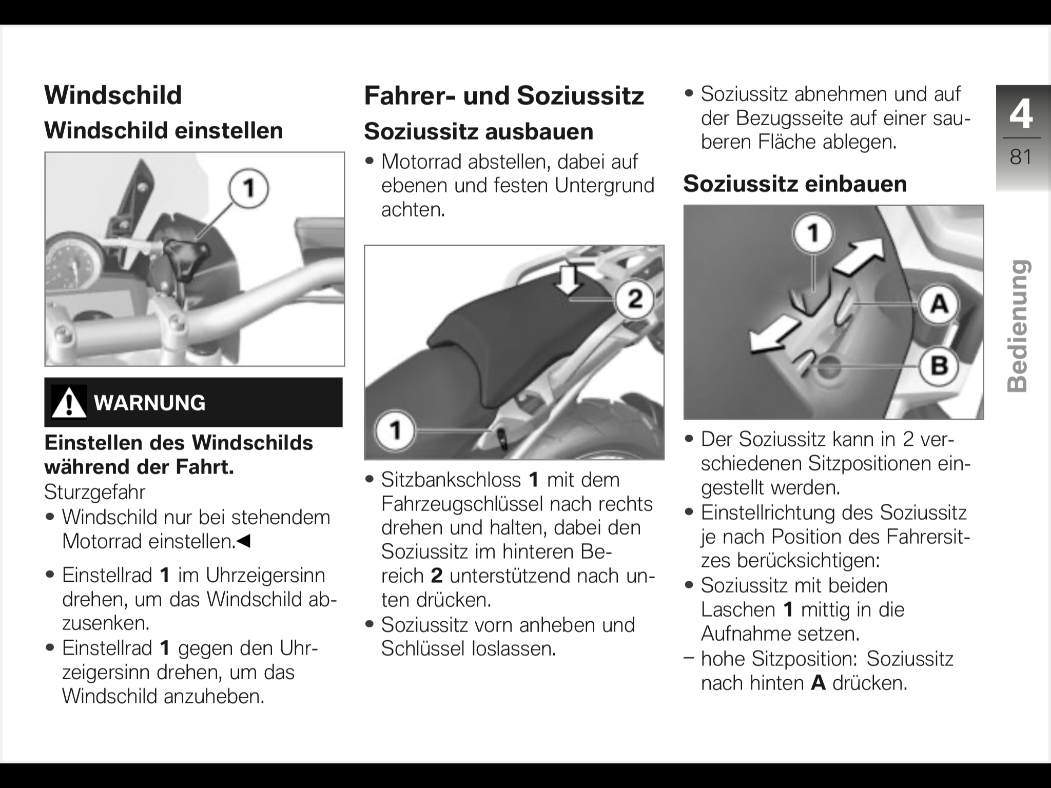

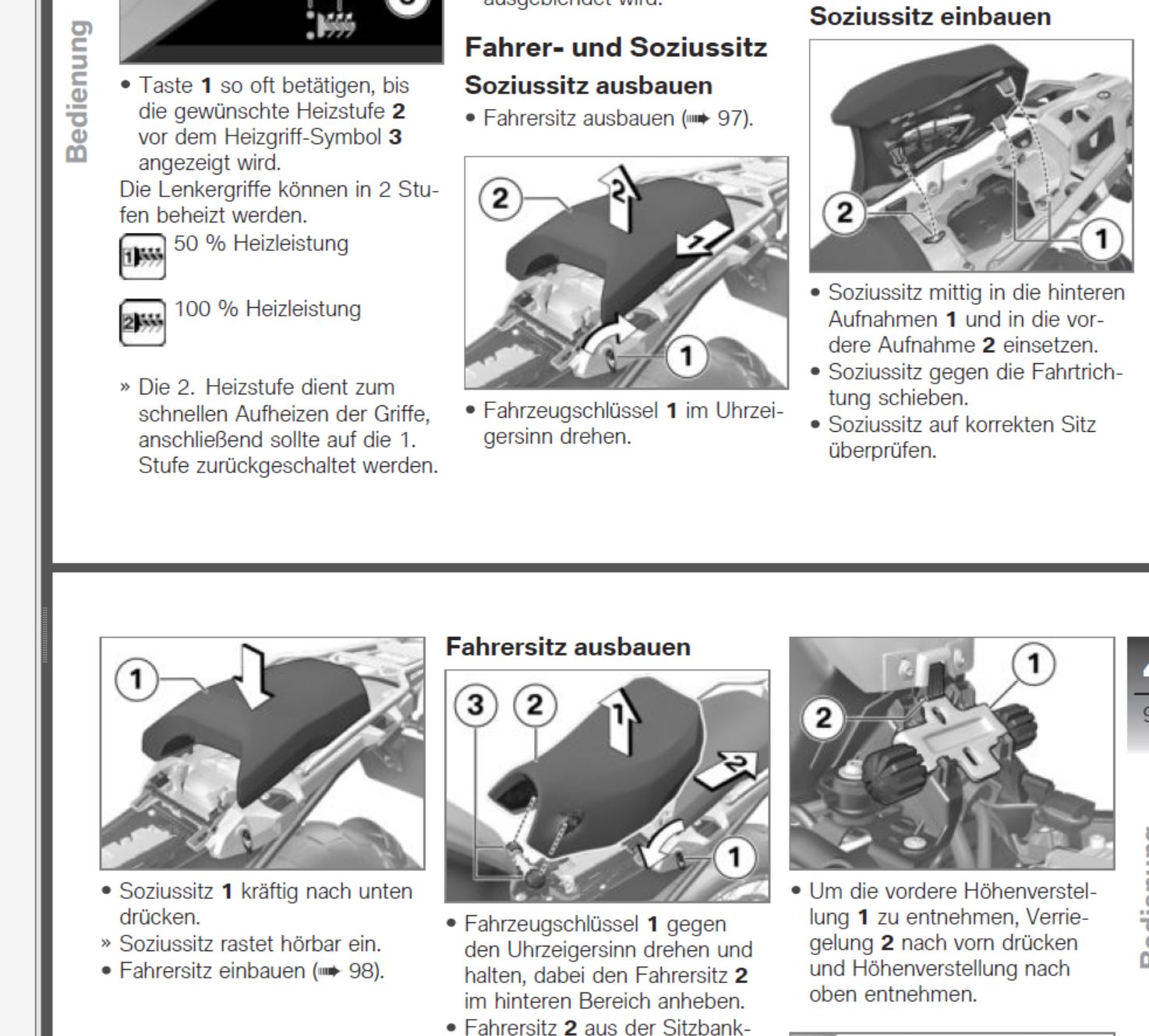

Kann es sein, das dass die Soziasitzverstellung nur für die GS gilt und nicht für die GSA?
In meiner Biebel steht nämlich nix davon....:giggle:
heizer1200
heizer1200
14.03.2016
872
Wuppertal
R1200GS LC Adventure 2017 R-1250-GS TB ADV 2024
Bei meiner GSA geht es auch .
Alutopcase ist immer drauf und Frau fährt auch mit.
Bis jetzt gab es noch nie Probleme oder Gemecker.
Aber du musst es doch auch anhand Montageplatte sehen.
Komme gerade nicht an meine Bedienungsanleitung ran sonst könnte ich nachsehen.
VG Frank

Wie Du in der Anleitung meiner GSA (1250, EZ 2019) siehst, ist von verschieben des Soziussitzes keine Rede.
Ich wüste, ehrlich gesagt, auch garnet wie. Aber ich geh nachher auch nochmal nachschauen, das will ich jetzt wissen :wink:
