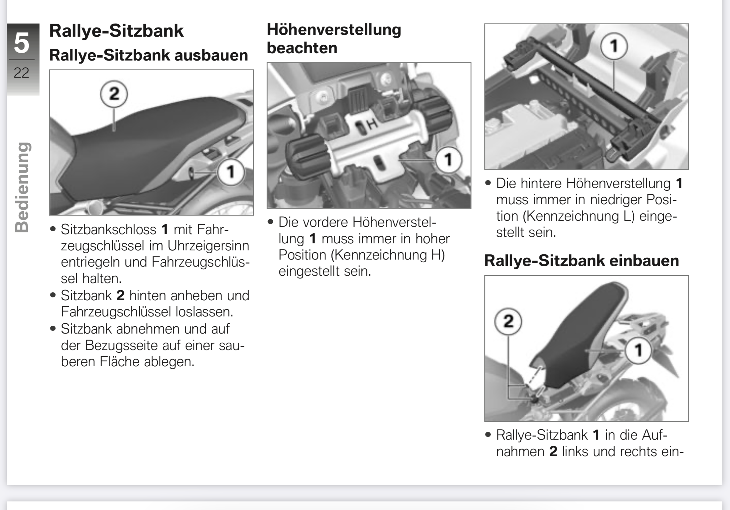

@supasonic:
Lese mal die Zusatzbeschreibung Rallye, dort findest Du was zum Einbau der Bank, ich meine, sie ist nur in der oberen Stellung einzubauen.

Danke dir. Entschuldige die blöde Frage. Wo finde ich die? Ist das eine Unterrubrik?
Beim HP Moped ist eine Beschreibung mehr dabei, die kannst Du aber auch bei den Betriebsanleitungen herunterladen.
Die im Anhang ist von der GS, nicht GSA, die kannst auf der BMW-Seite runterladen.
