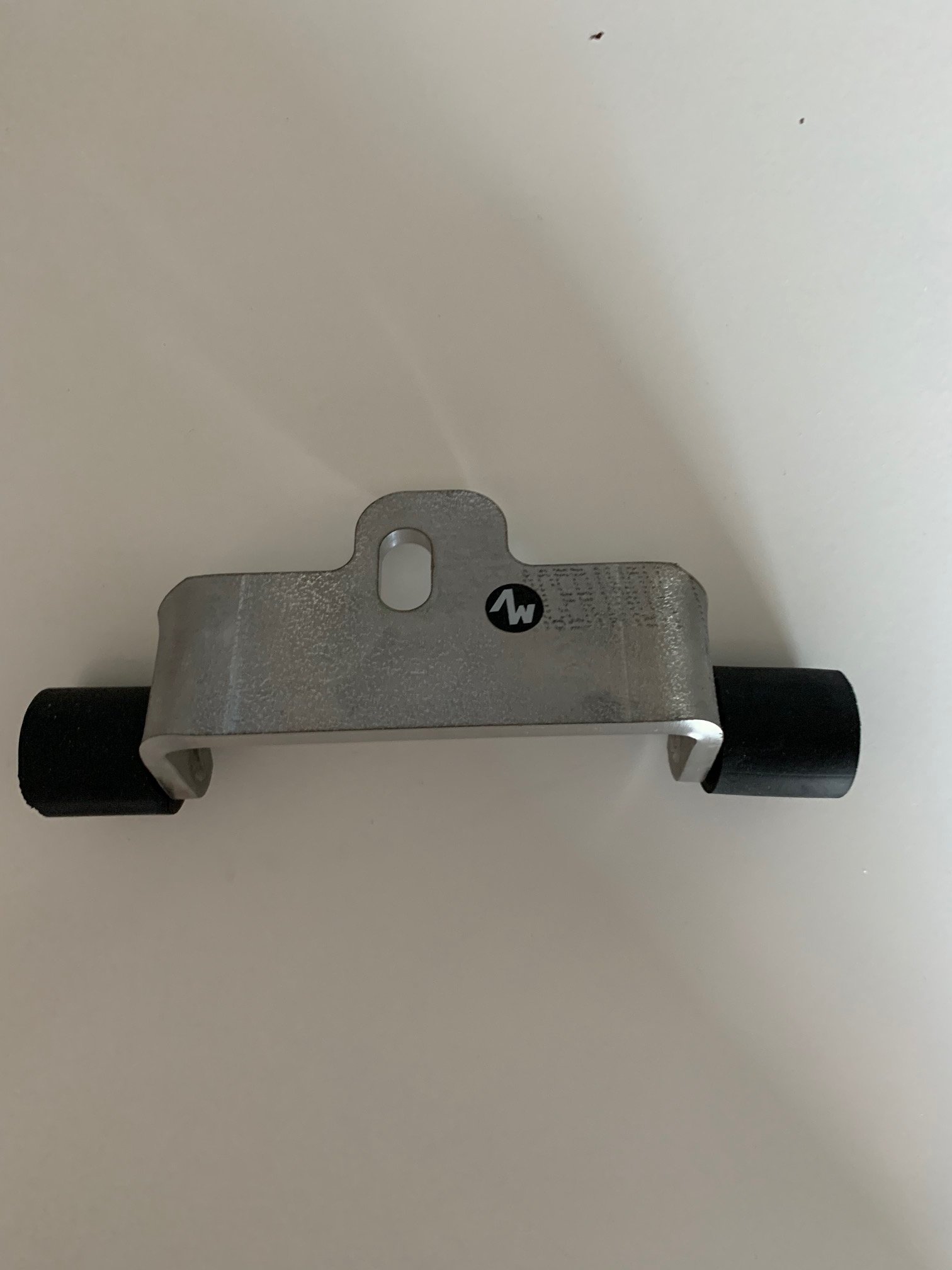

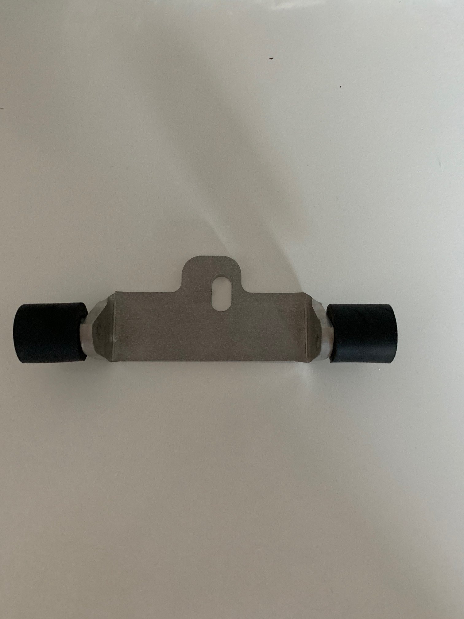

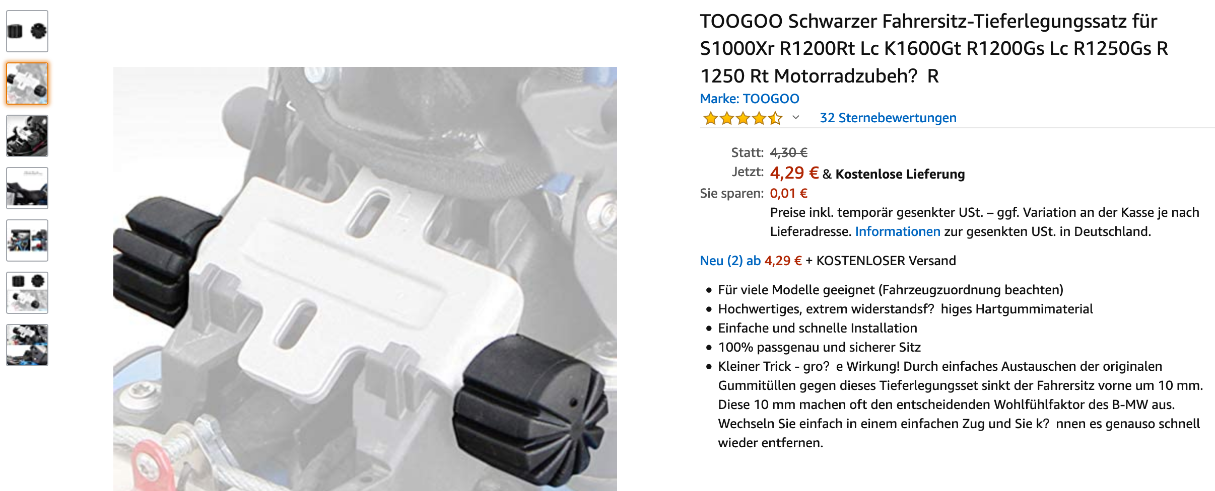

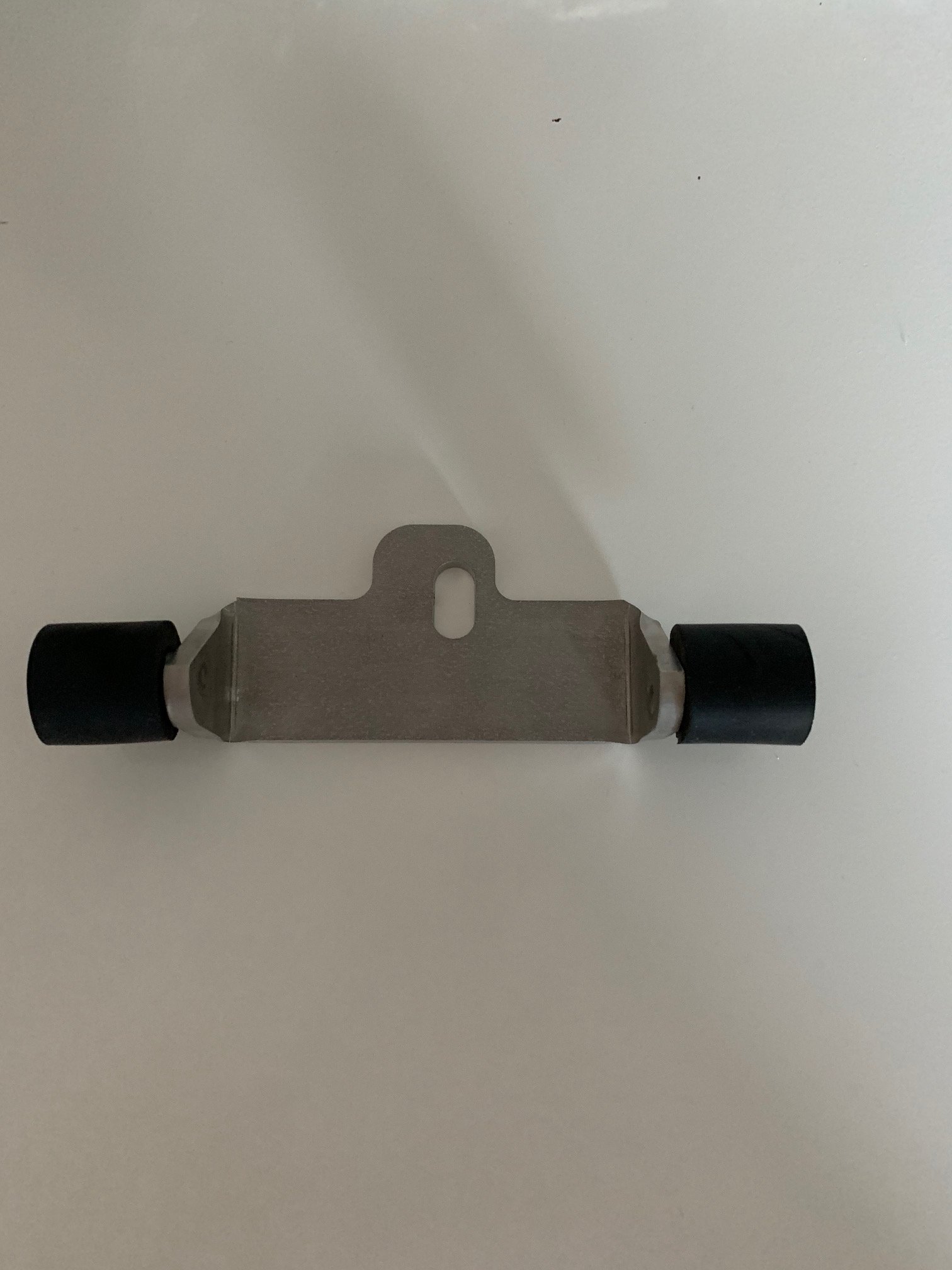

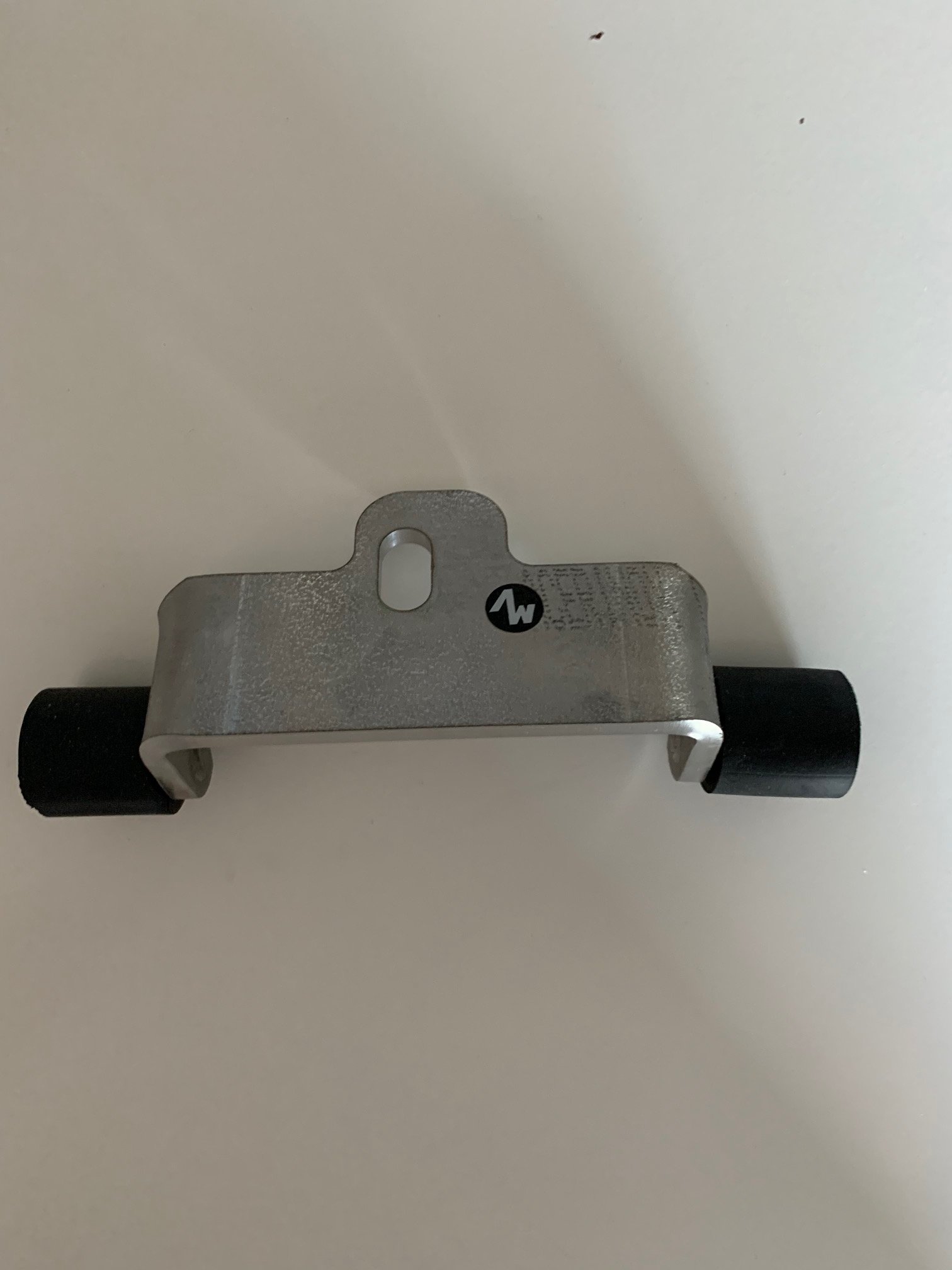

Vielleicht nochmal zu Thema, ich habe eine Händler gefunden, der mit diesem Teil, die Sitzbank nochmal einen Tick weiter runter bringt. Und da jeder cm zählt....
Ich habe es durch Zufall mitbekommen, aber gefühlt macht das nochmal locker 1 cm aus, vielleicht auch 1,5.

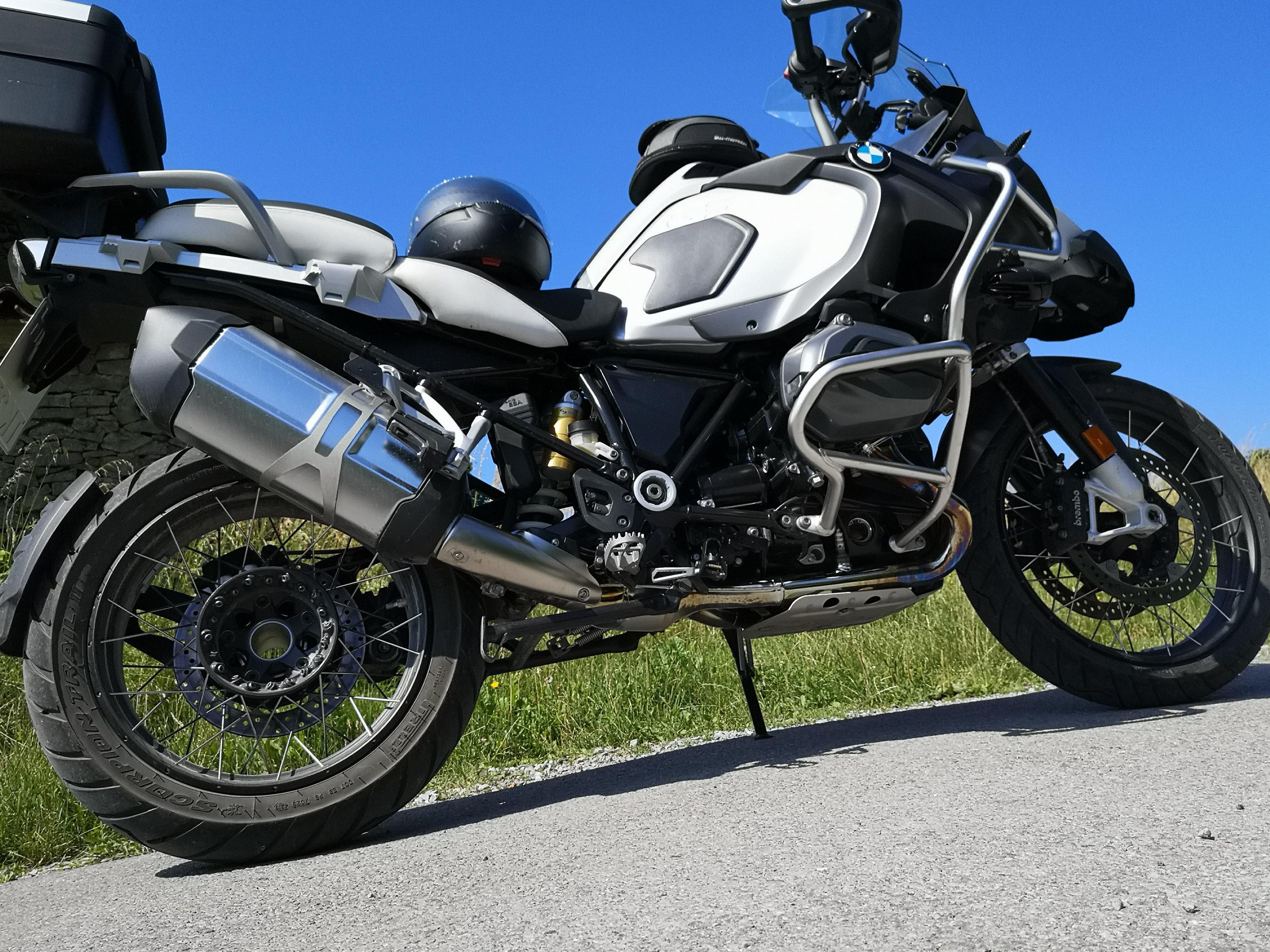

Hallo zusammen,
ich bin nur 173 cm Groß und habe meine GS nicht tieferlegen lassen. Ich habe lediglich den tieferen Sattel bestellt. Ich stehe mit normalen Motorradstiefeln mit beiden Beinen perfekt am Boden, und fühl mich in jeder Lage sicher. Dein Bike sieht dann halt so aus (siehe Bild). Ich finde das die Tiefe Sitzbank der Optik nichts nimmt. Selbst wenn die ADV ein paar cm höher ist würde ich sie noch nicht Tieferlegen.
