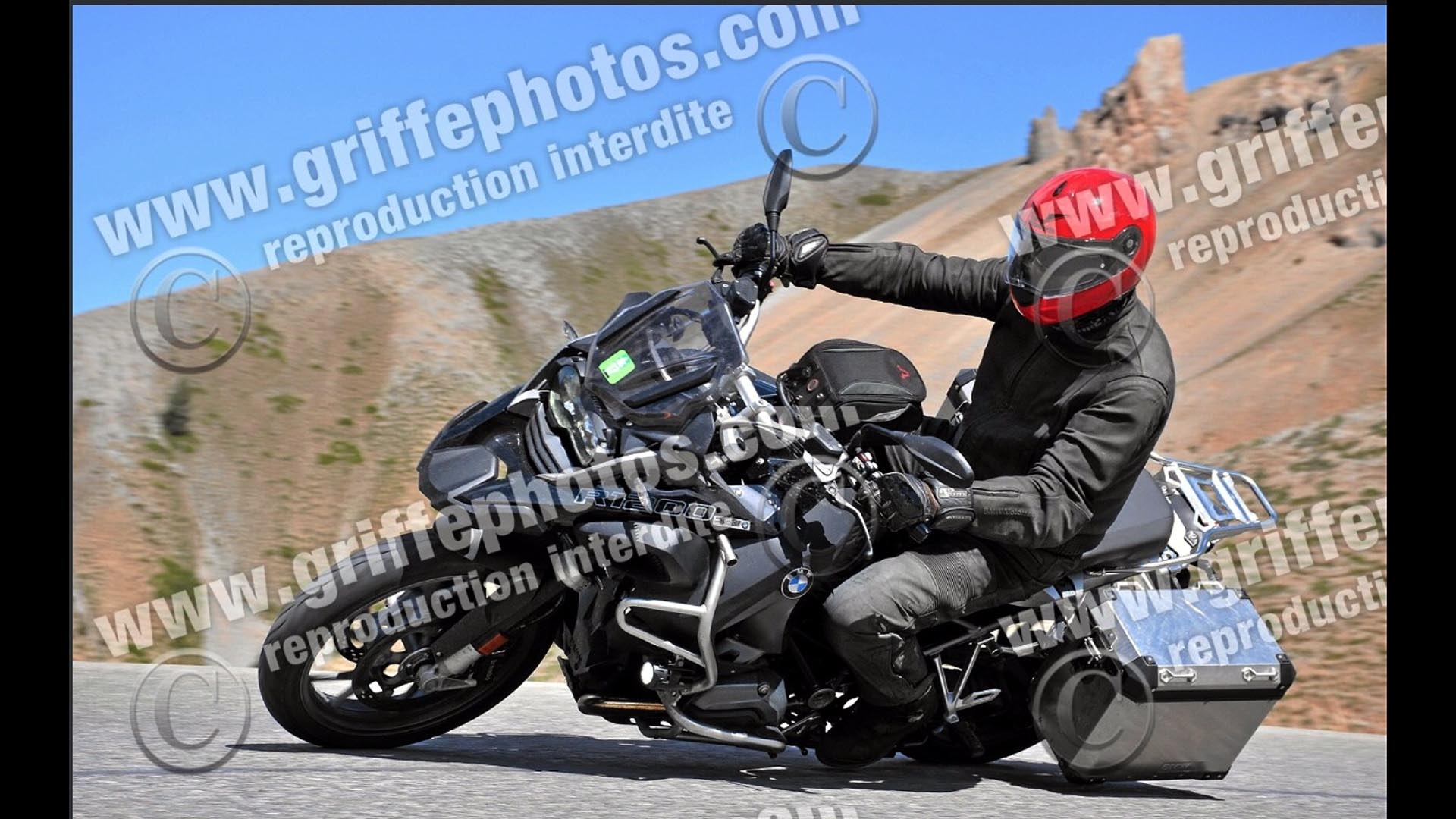

greyman
09.06.2017
348
Fahre mit 172cm Höhe eine tiefergelegte GSA.
Auf Anraten meines Freundlichen habe ich mal eine Rallye-Sitzbank versucht, die ist schon schmal, das bring im Schrittbogen noch ein paar cm mehr.
Und langstreckentauglich ist die auch, keine Probleme mit dem "Sitzfleisch".

Habe in der letzten Woche mal wieder an einem Fahrsicherheitstraining teilgenommen. Meine GSA ist zwar nicht tiefergelegt, aber ich fahre in der Regel auf ESA min. Auf dem großen Rundkurs konnte mich mal mit Instructor testen, wie tief es denn wirklich geht, bevor irgend etwas schleift :rocker:.
Also für mich im "normalen" Straßenverkehr auf jeden Fall so nicht machbar. Insofern kann auch eine tiefergelegte GS nicht das Problem sein. Wer herbrennen will, braucht ohnehin eine andere Maschine. Zumindest habe ich noch nicht gelesen, dass die Moto-GP nur noch mit GSen stattfindet :Augenzwinkern_2:
Hast Du eine Gradangabe (aus der connected app) wieviel bei Dir die Nichtmachbarschräglage ausmacht?
Ich fahr zwar nicht tiefergelegt oder auf min, aber ab 46° sind beim wetzen die Rasten fällig. Und ich möchte mir auch nicht die Sturzbügel anwetzen.
