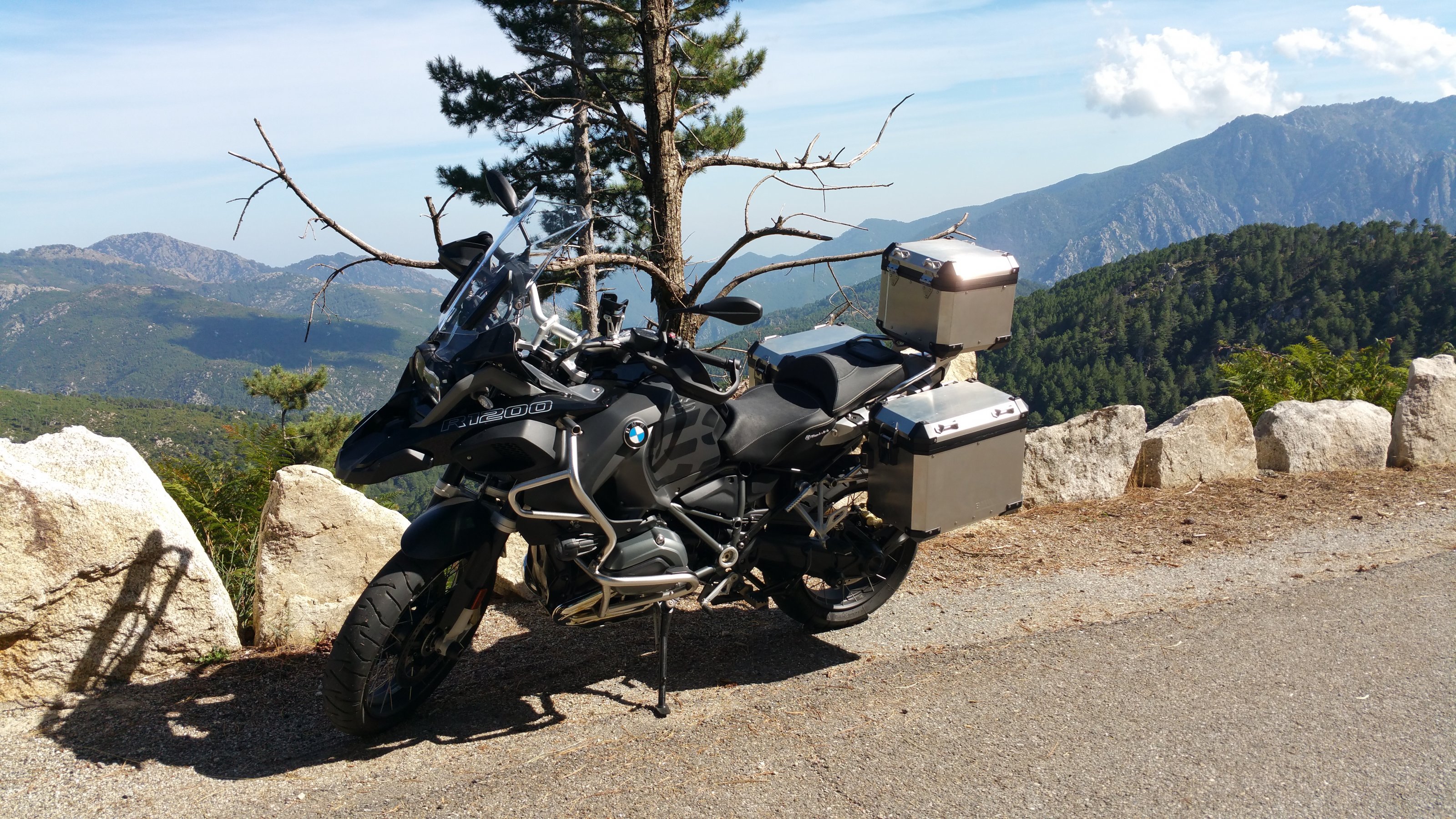

Habe meine GSA bei Touratech umrüsten lassen auf die 20mm kürzeren Federn und habe damit die für mich günstige Sitzhöhe im Automatik Modus erreicht:
Austauschfedern Tieferlegung -20mm für BMW R1200GS Adventure (LC) / R1250GS Adventure ab 2014 „Original Federbeine mit BMW Dynamic ESA“ | Touratech GmbH: Onlineshop für Motorradzubehör
(zusätzlich noch niedriger Sattel)
? Vielleicht reicht aber auch die niedrige Sitzbank (Touratech / Wunderlich / BMW) und der Tieferlegungssatz für die Fahrersitzbank von Wunderlich (Gummirolle der vorderen Befestigung der Sitzbank) ?
Wunderlich Tieferlegungskit Fahrersitzbank
Meine nachträglich "tiefergelegte" GSA fährt damit vollgepackt "stabiler" als zuvor und Probleme mit Bodenfreiheit sind theoretischer Natur.

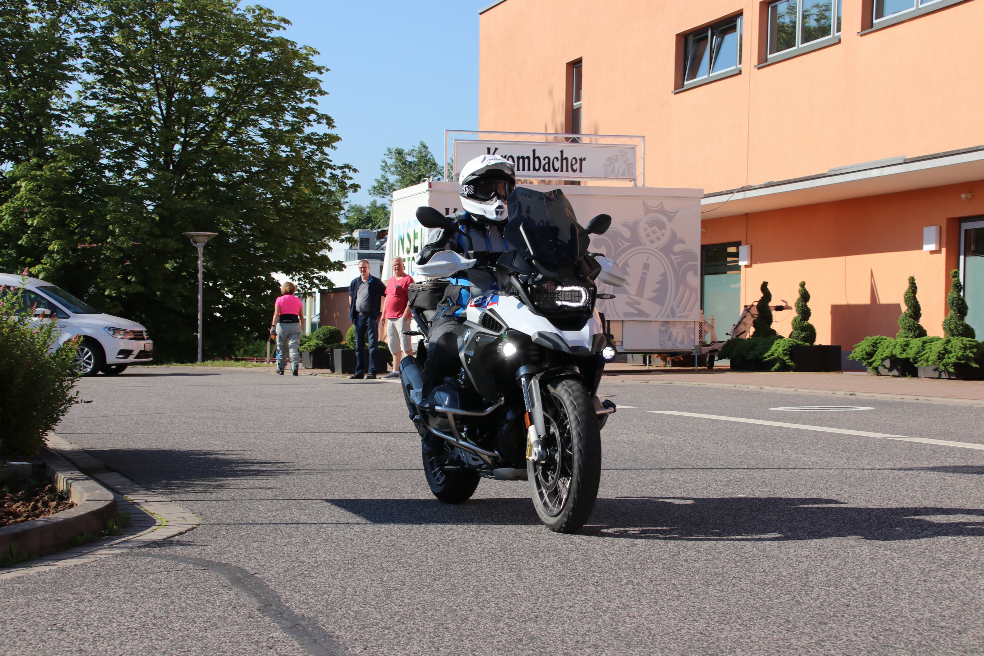

Gerade eine ADV sieht tiefergelegt (tiefer als die normale GS) aus wie ein gestrandeter Wal. :cool: :cool: Ich verpass ja auch keinem Chopper 300 mm Federwege.
Aber ihr macht es ja sowieso.:p
Bernd1901
Bernd1901
26.02.2018
215
NRW
R 1200 GSA LC

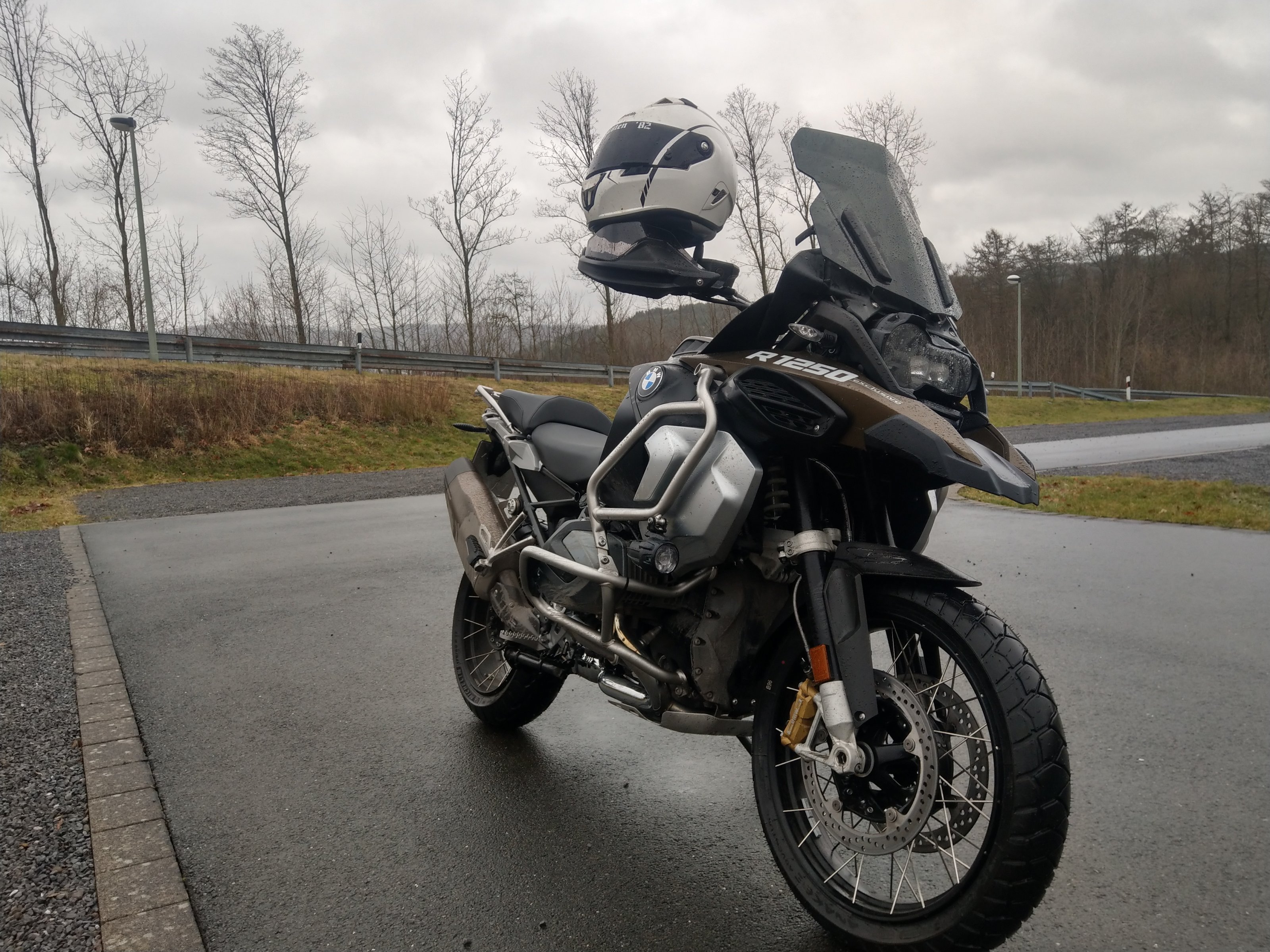

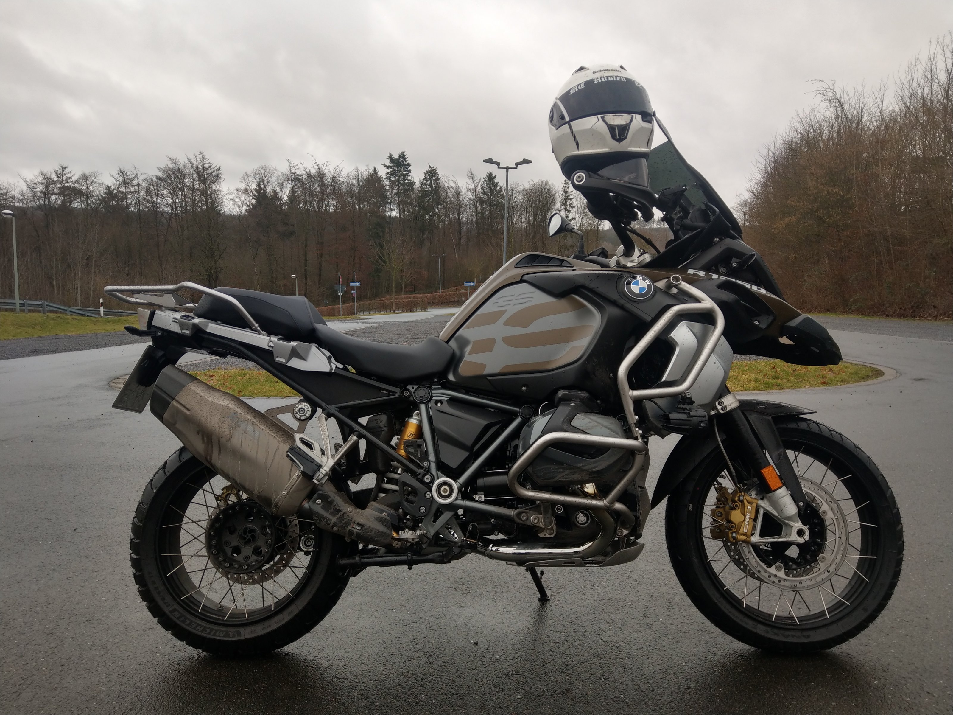

gestrandeter Wal sieht anders aus, denke ich ;)
(normale Werkstieferlegung)
