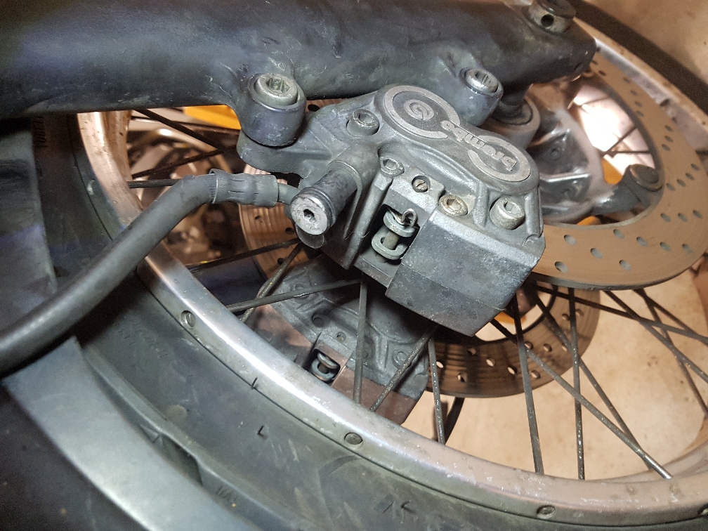

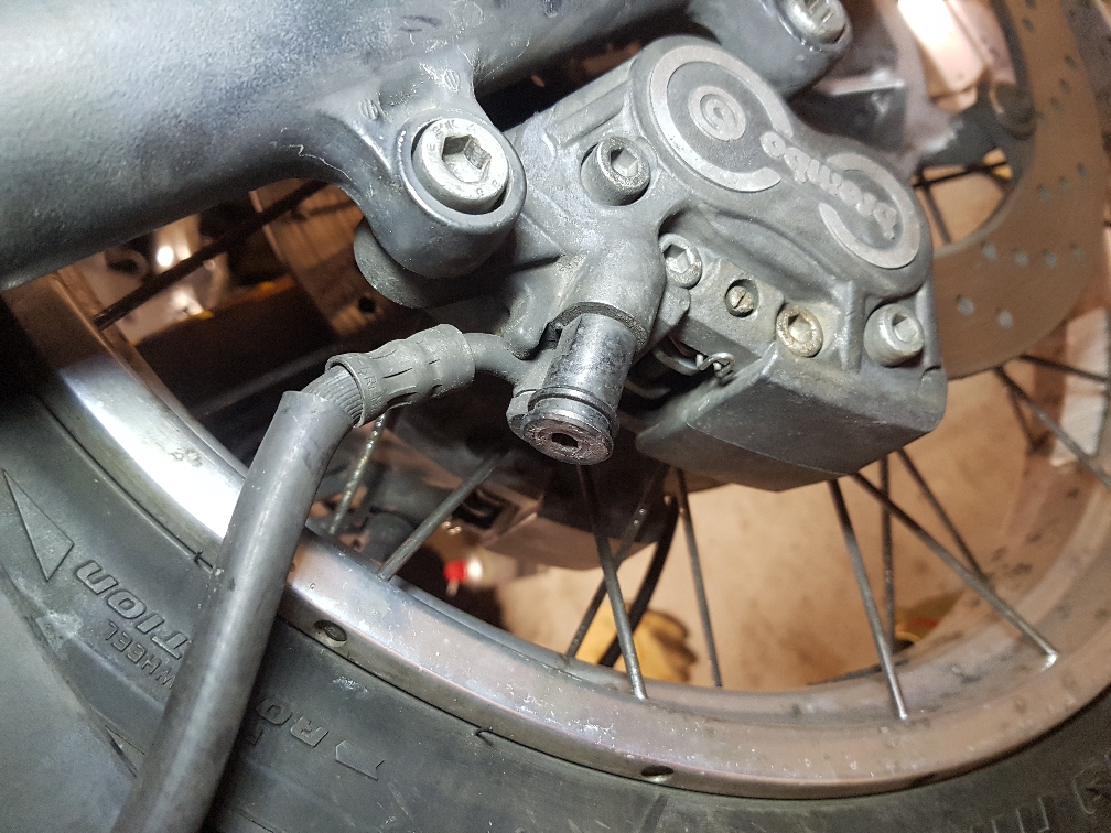

Hallo Community,
ich habe eine R1100 GS erworben , Bj. 98, und bin beim Bremsflüssigkeitswechsel auf einen vorderen rechten Bremssattel gestossen, der keine Entlüftungsschraube mit Nippel hat, sondern abgebildetes Schraubendingsbums. Wattn dette?? Kennt jemand so einen "Schraubendom" mit Innensechskant, ist der gar Teil einer Sonder- Edition...oder hatte da jemand gerade nix anderes zur Hand?? Meine Vorderbremse bekomme ich jedenfalls so nicht entlüfet....das Ding muss weg!? Was denkt Ihr?
Gruss Lodi
Larsi
Larsi
10.07.2007
32.968
Dette is ne "Befüllschnittstelle", die dein Dealer versorgen kann.
Schnittstelle raus, Nippel rein, fertsch!

21.06.2013
8
Gelesen, geguckt, getauscht.
Es ist doch echt ätzend, mit welchem Ideenreichtum die Konstrukteure versuchen, den Käufer des Moppeds an die Fachwerkstätten zu binden.
Danke für Eure Kommentare...und ja... Stahlflexleitungen sind dringend anzubauen!!
Lodi
