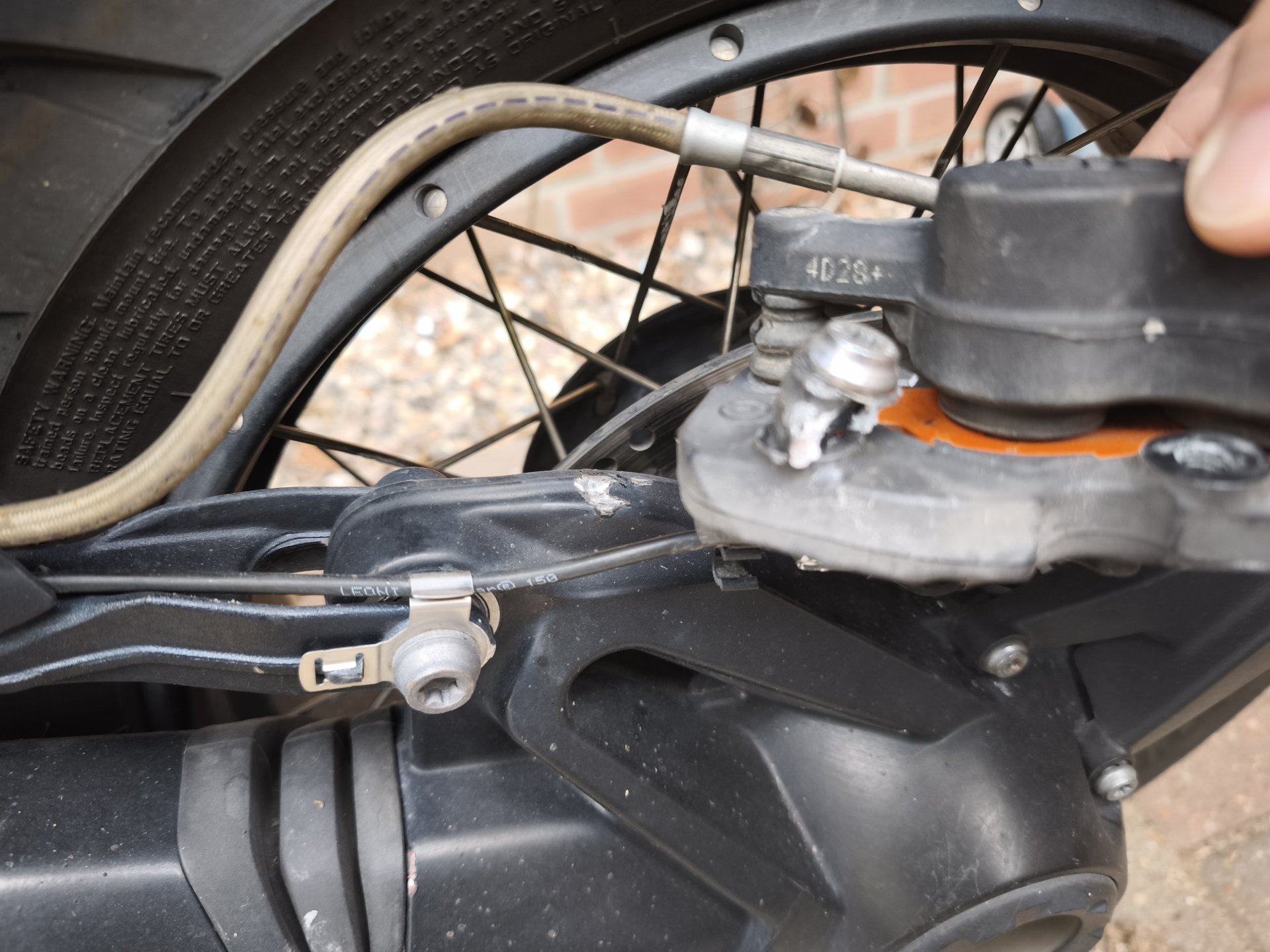

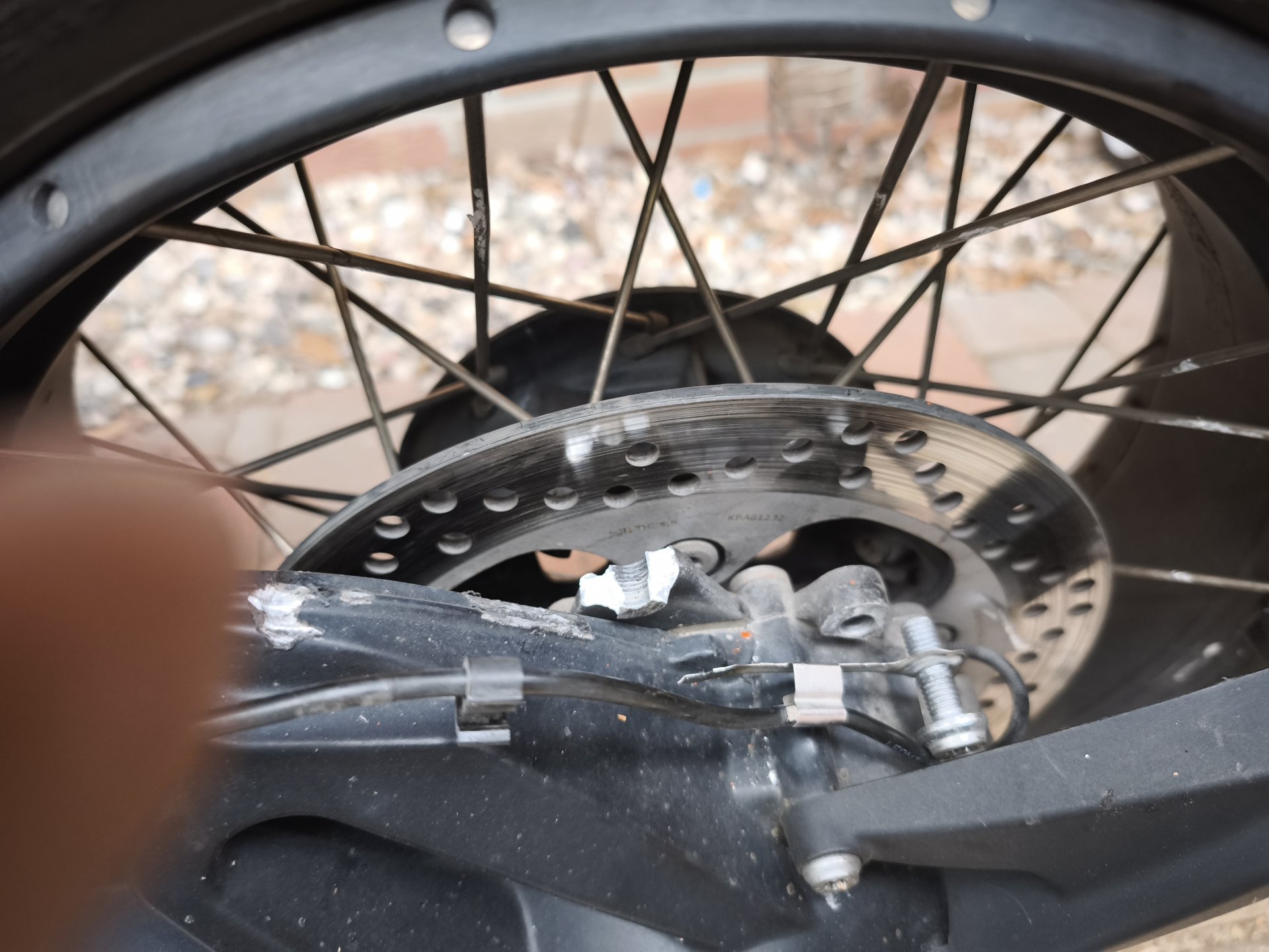

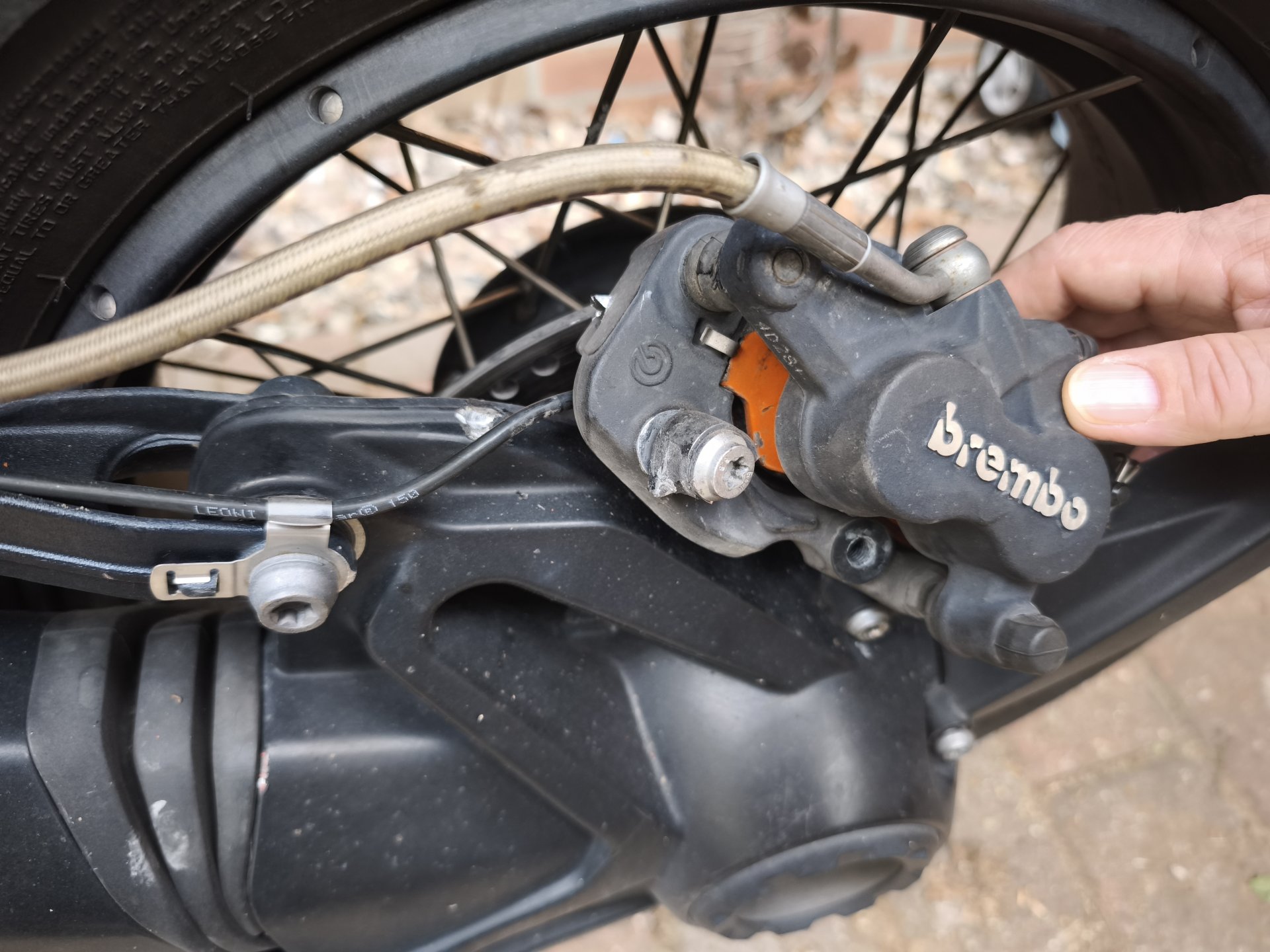

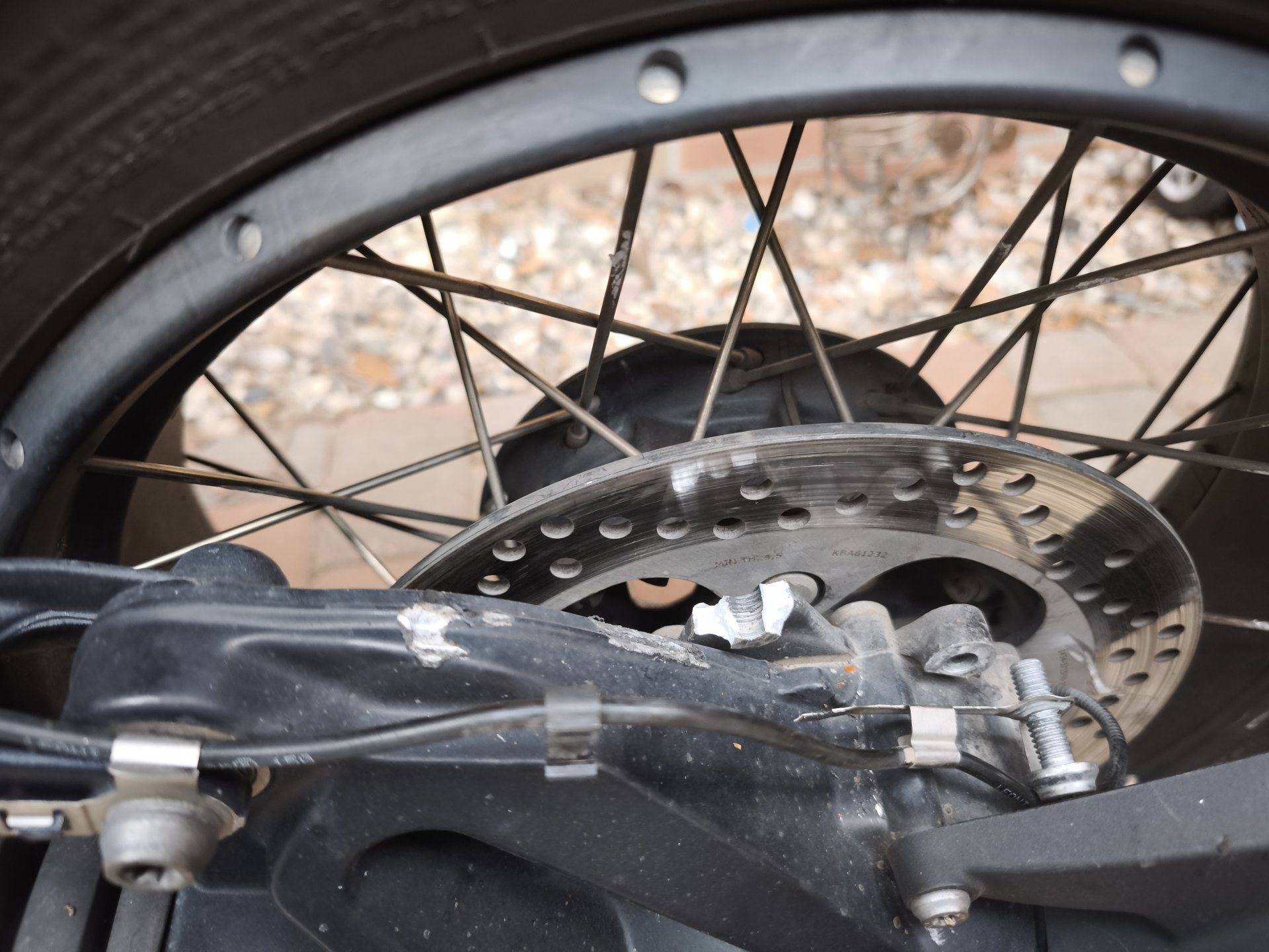

Moin, bei mir ist der Bremssattel rausgerissen mit einem lauten Knall während der Fahrt. Kann mir jemand sagen ob die Befestigung am Kardan einzeln getauscht werden kann?
Anbei habe ich noch die Bilder davon Viele Grüsse Schumi

Wow, wie passiert denn sowas? Aber zu deiner Frage, du wirst wohl ein neues Kardangehäuse brauchen. Halt nach was gebrauchtem Ausschau.

Da die hintere Schraube noch da ist und nicht abgerissen:
Hintere Schraube hat sich gelöst, ist heraus vibriert und dann hat der Sattel nach vorne geschwenkt und ist mit dem Halter ausgebrochen.

ich würde auch sagen, dass da die Werksttt den Schwarzen Peter zieht. Hintere Schraube nicht angezogen die Vordere durch drehen abgerissen, Neuer/ Anderer HAG wird fällig, das Gehäuse baut niemand um.

Ich hab glaube ich noch ein komplettes Winkelgetriebe hier, falls du Interesse hast, schreib mir mal ne PM, dann gucke ich nach, ob der noch da ist und in welchem Zustand.
Den Deckel gibts nicht einzeln, genau so wenig wie die Lager. BMW will hier nicht, dass das überholt wird. Wahrscheinlich, weil ein kompletter EA knapp 2000€ kostet 😂

nur das HAG? ...wie sieht der Teil vom Sattel aus, der am HAG die Kerbe geschlagen hat... und wie weit wurde dabei der Stahlflex abgeknickt... und die Speichen sehen teilweise auch so aus, als hätte da was geschliffen.

Die Bremszange ist am Flansch des Winkelgetriebe verschraubt.
Aus eigener Erfahrung gibt es das Gehäuse oder Teile nicht einzeln, dh. ein neues komplettes Winkelgetriebes für ca. 1.900 EUR.
Falls Speichen oder Felgenring etwas abbekommen haben, sind auch hier keine Einzelteile zu bekommen, also ein noch neues Rad (ohne Bremsscheibe) ca. 1.100 EUR.

An der hinteren Schraube sehe ich nichts Blaues - keine Schraubensicherung und evt nicht mit korrektem Drehmoment angezogen.
Die fehlende Schraubensicherung wäre nachzuweisen.
....und wenn das noch die Originalschraube ist, dann war da noch nie Schraubensicherung drauf.. ???

Geputzt und nochmal benutzt?
Könnte man schon als Mangel ansehen wenn das Werkstatthandbuch sagt - Schrauben mit Mikroverkapselung neu bei Arbeit XY
Aber es wäre ja die Frage wer hat alles geschraubt und ist das nachweisbar.
nix Konjunktiv: die Speichen haben definitiv was abbekommen.......
Das wollte ich gerade noch ergänzen. Speichen haben auch was abbekommen.
