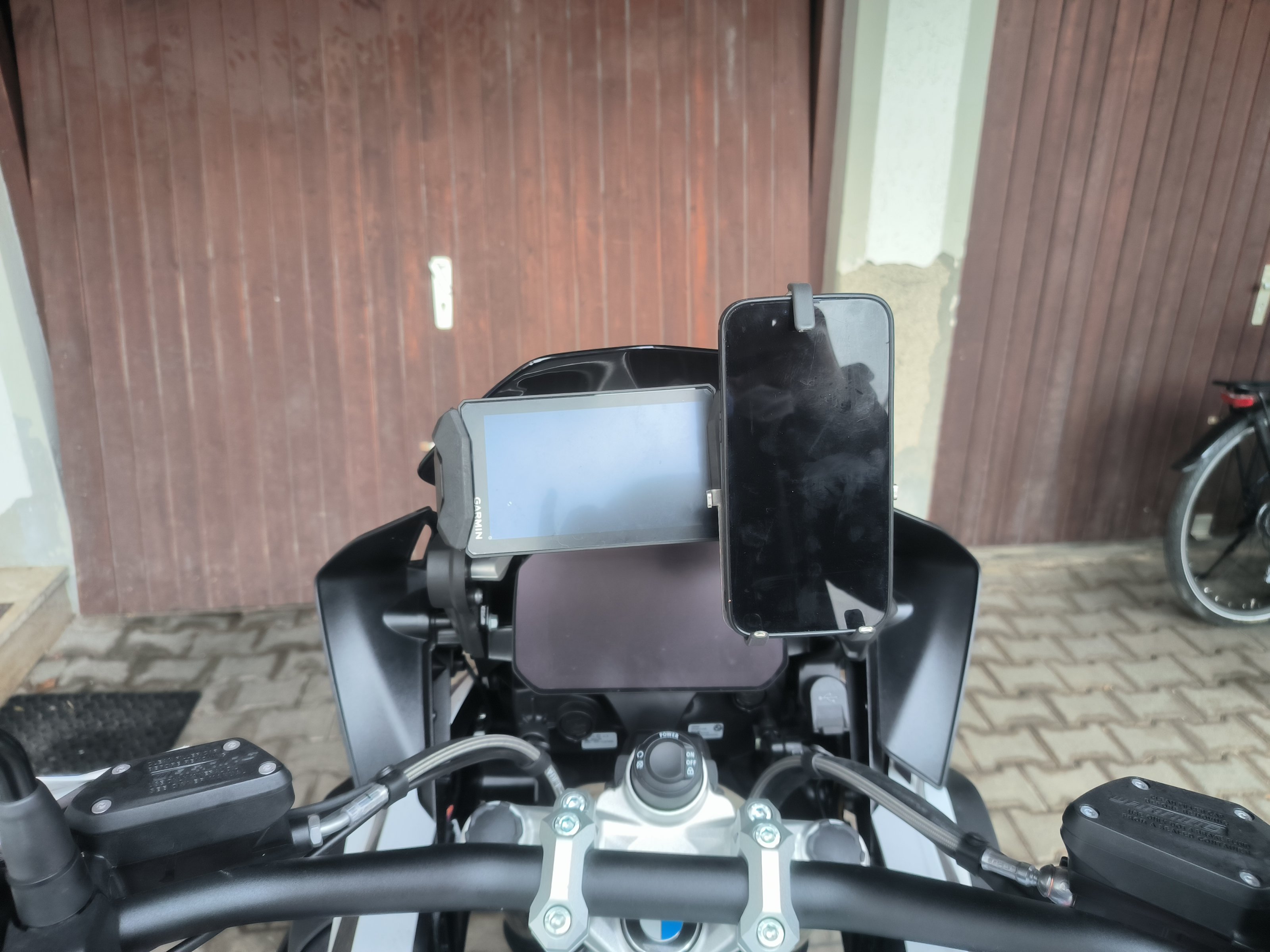

Hallo Leute,
mein Navigator 5 geht mir oft tierisch auf den Keks, daher nutze ich oft Calimoto auf einem alten iPhone 8 mit dieser Halterung die man in die Navigator-Aufnahme steckt.
Ich hätte aber gerne beides in Betrieb, am liebsten das iPhone hochkant links neben dem Navigator. Wenn ich aber da eine Ram-Mount Halterung nehme ist das Schloss für den Navigator verdeckt.
Hat irgendjemand einen schlauen Vorschlag? Ich würde das Smartphone ungern am Lenker montieren..
Mopped: R1200GS BJ 2025 mit Standard-Scheibe.
Danke und Gruß
Matthias

Servus,
zeig mal ein Bild, kannst du nicht den Halter vom Navi nach links schieben, so dass du den RAM Mount rechts daneben platzierst?
Oder ich verstehe es gerade falsch. Die Halter sollten doch auf der Stange verschiebbar sein.

Wenn du die BMW Navi Vorbereitung etwas nach links verschiebst, passt rechts daneben eine Mirror Mount Halterung von SP Connect. Somit passt BMW Navi und ein iPhone 8 hochkant Nebeneinander.
Ob das mit der RAM Mount auch noch passt kann ich allerdings nicht sagen.
Gruß, Jens

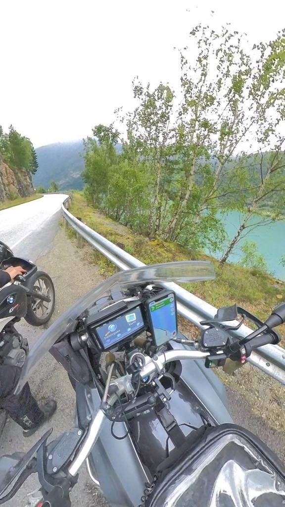

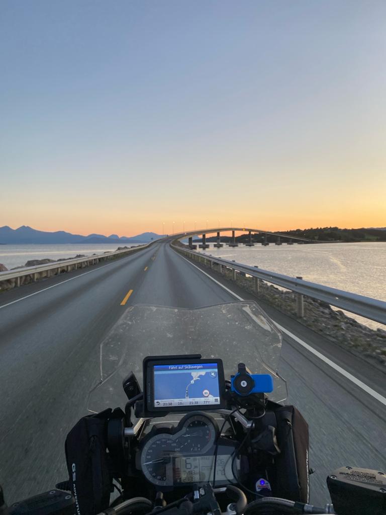

Hab da an meiner 1250er eine Lösung von Kugelflex. Sieht man auch bei "ValleOnTour" in seine Videos.
https://www.valleontour.com/kugelflex
Normalerweise reicht da die kurze Strebe. Bei mir mussten wir allerdings die lange mit 100mm einsetzten, damit es zum Zumo XT in der Teuratech- Halterung passt, welches nach links verschoben ist.

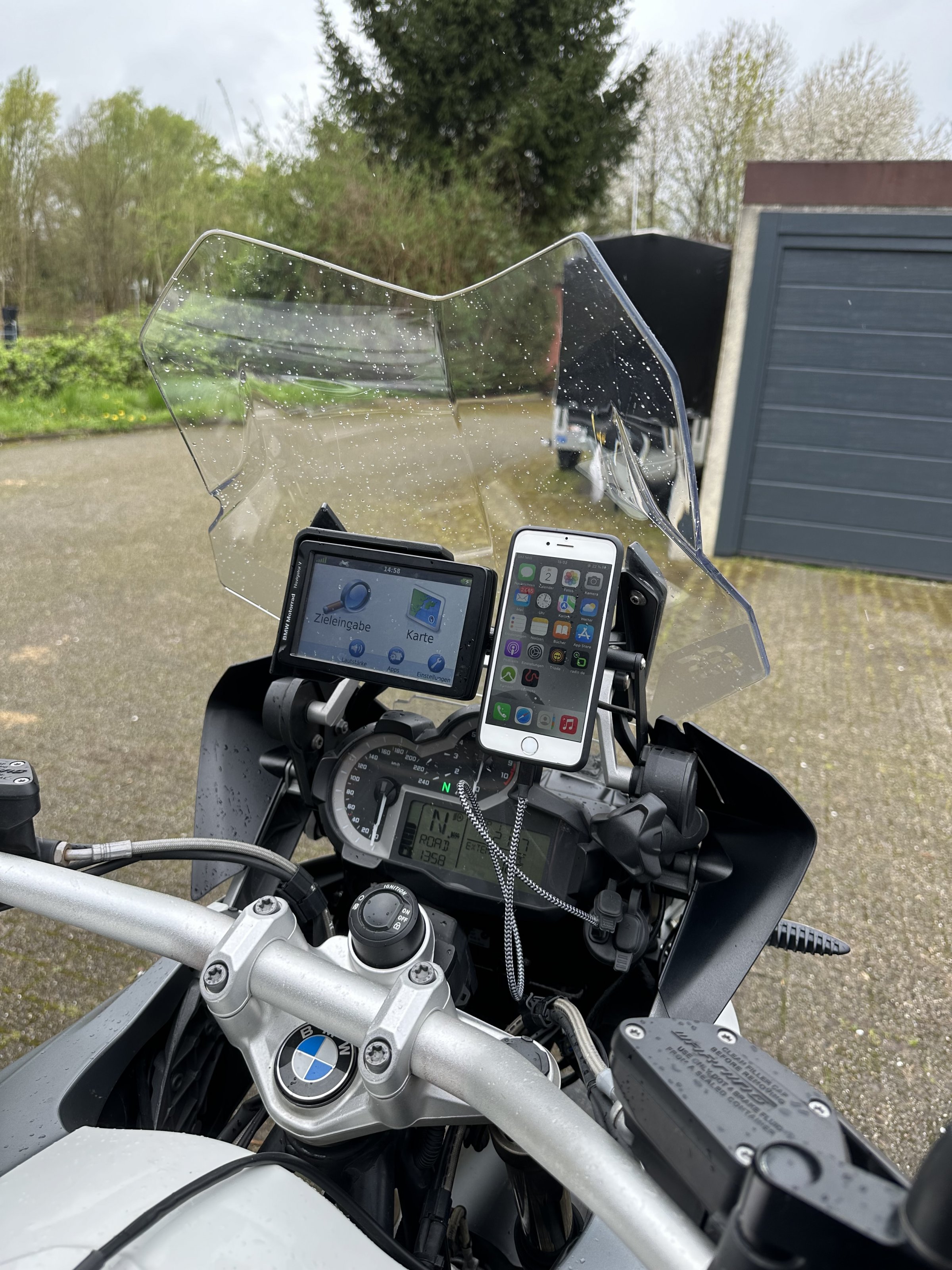

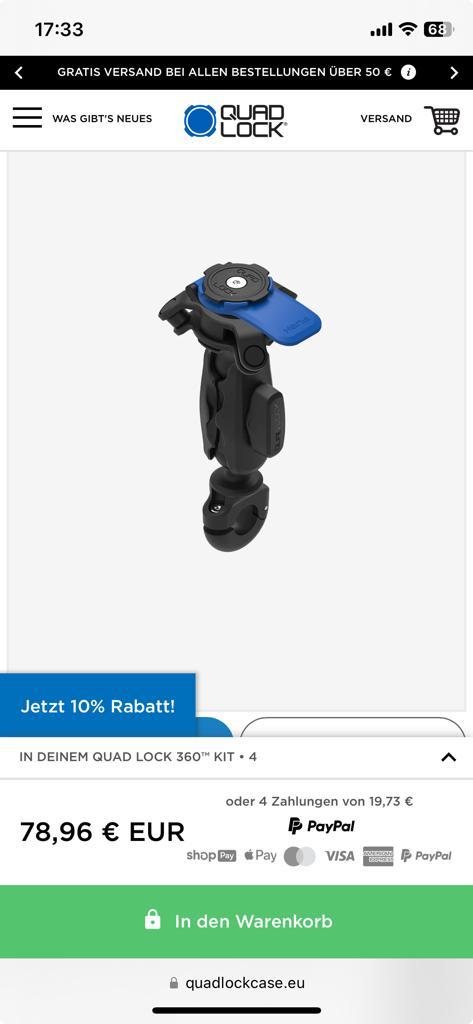

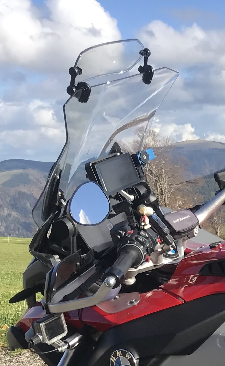

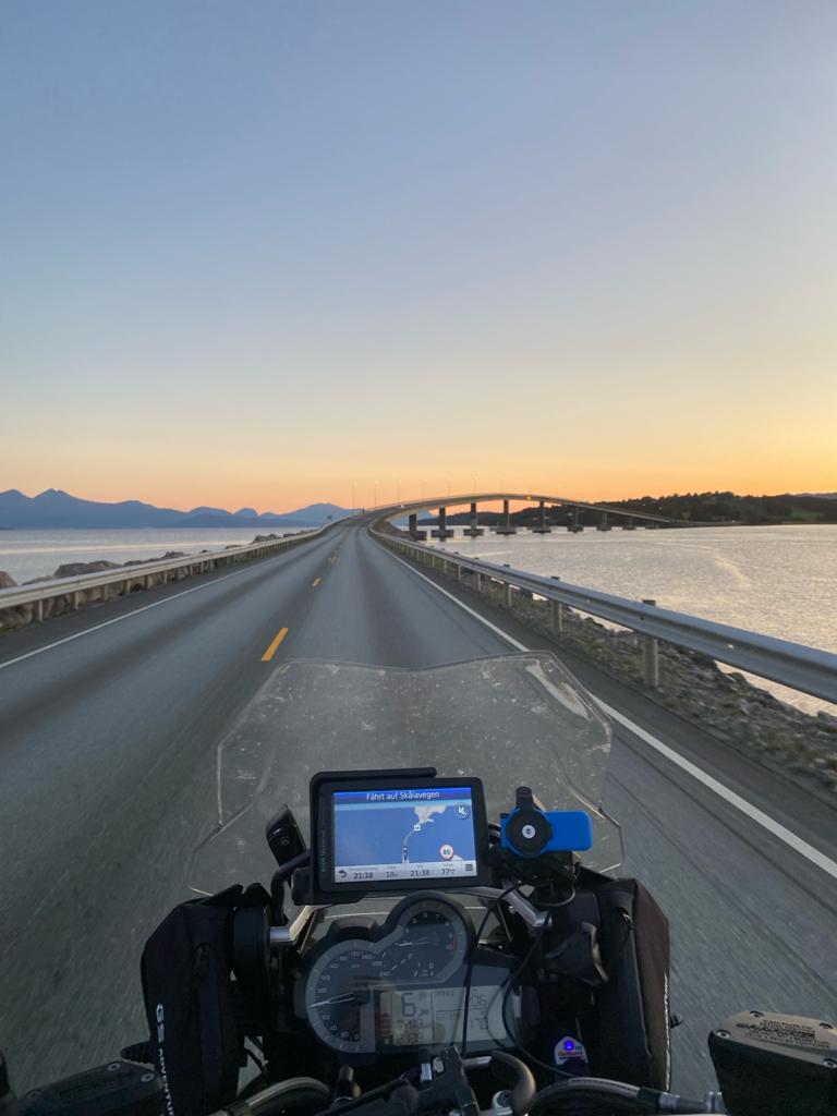

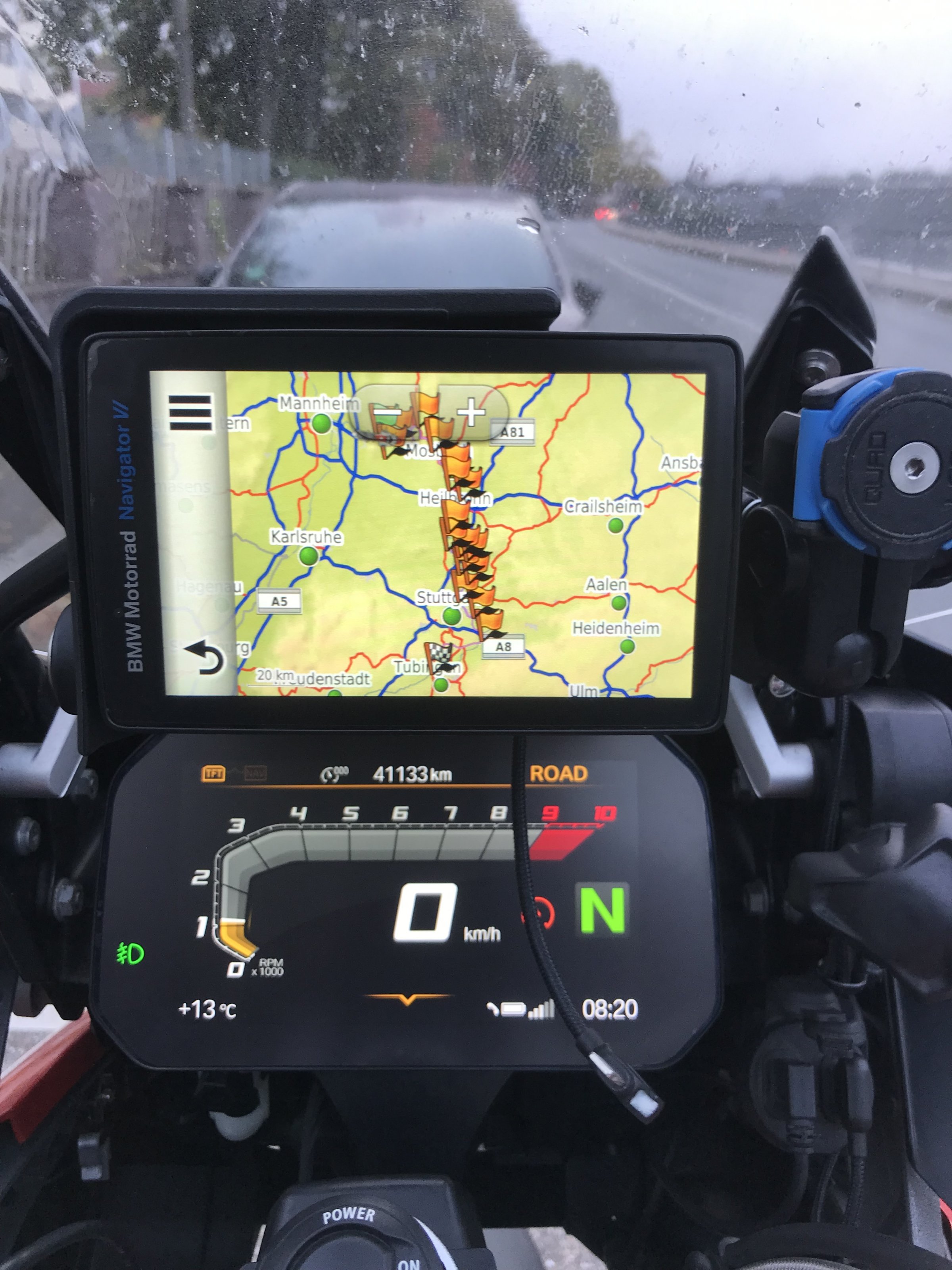

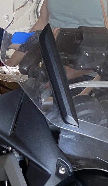

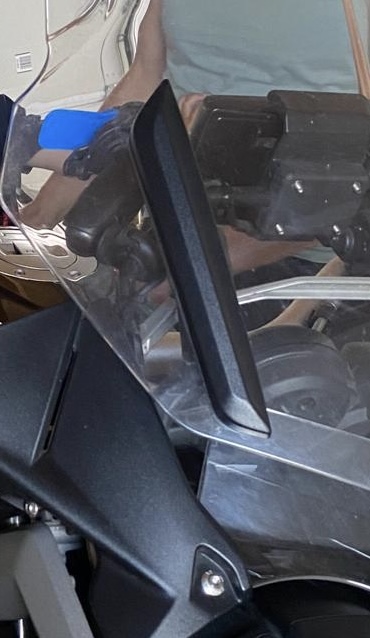

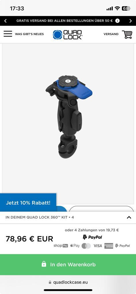

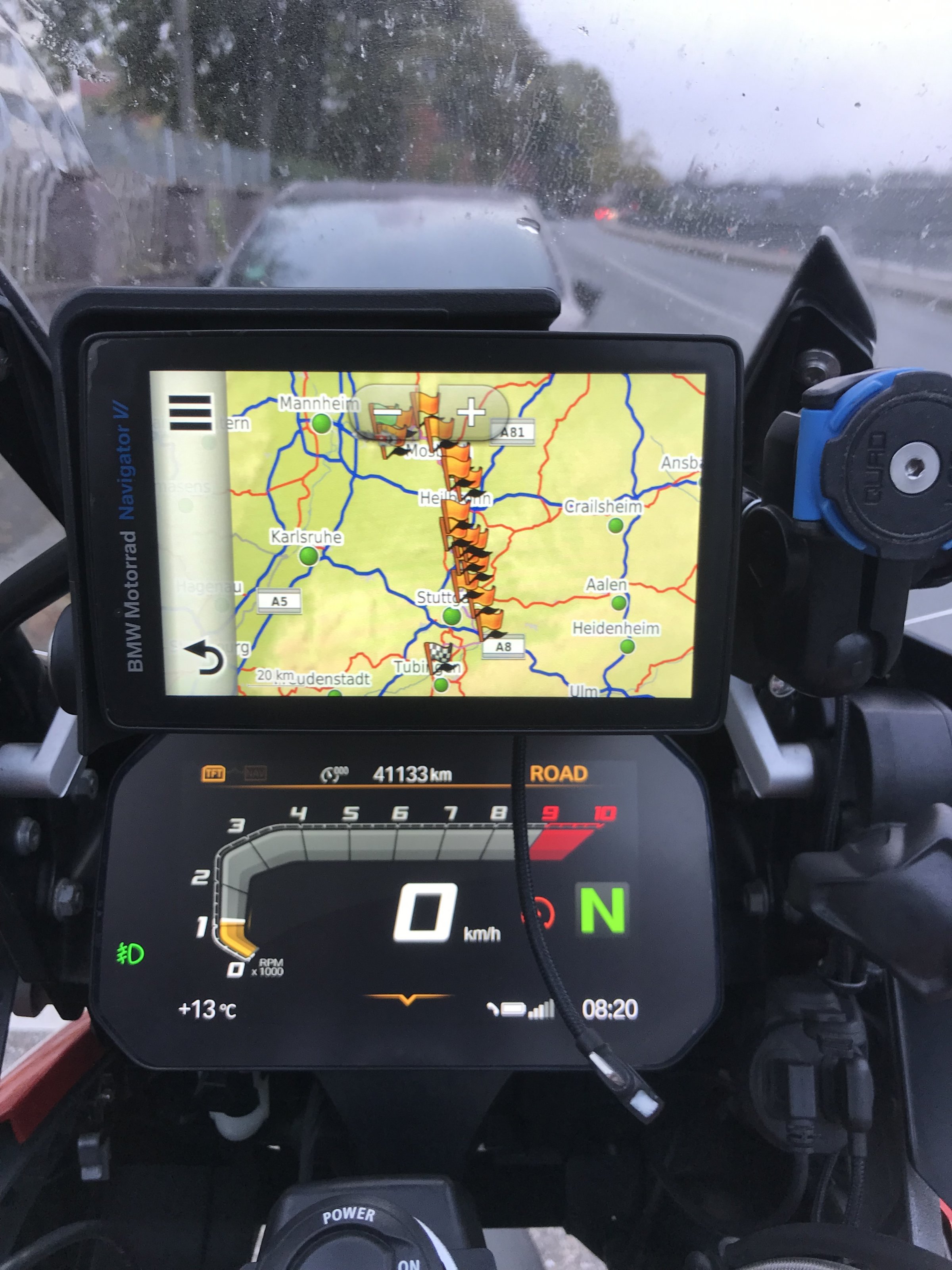

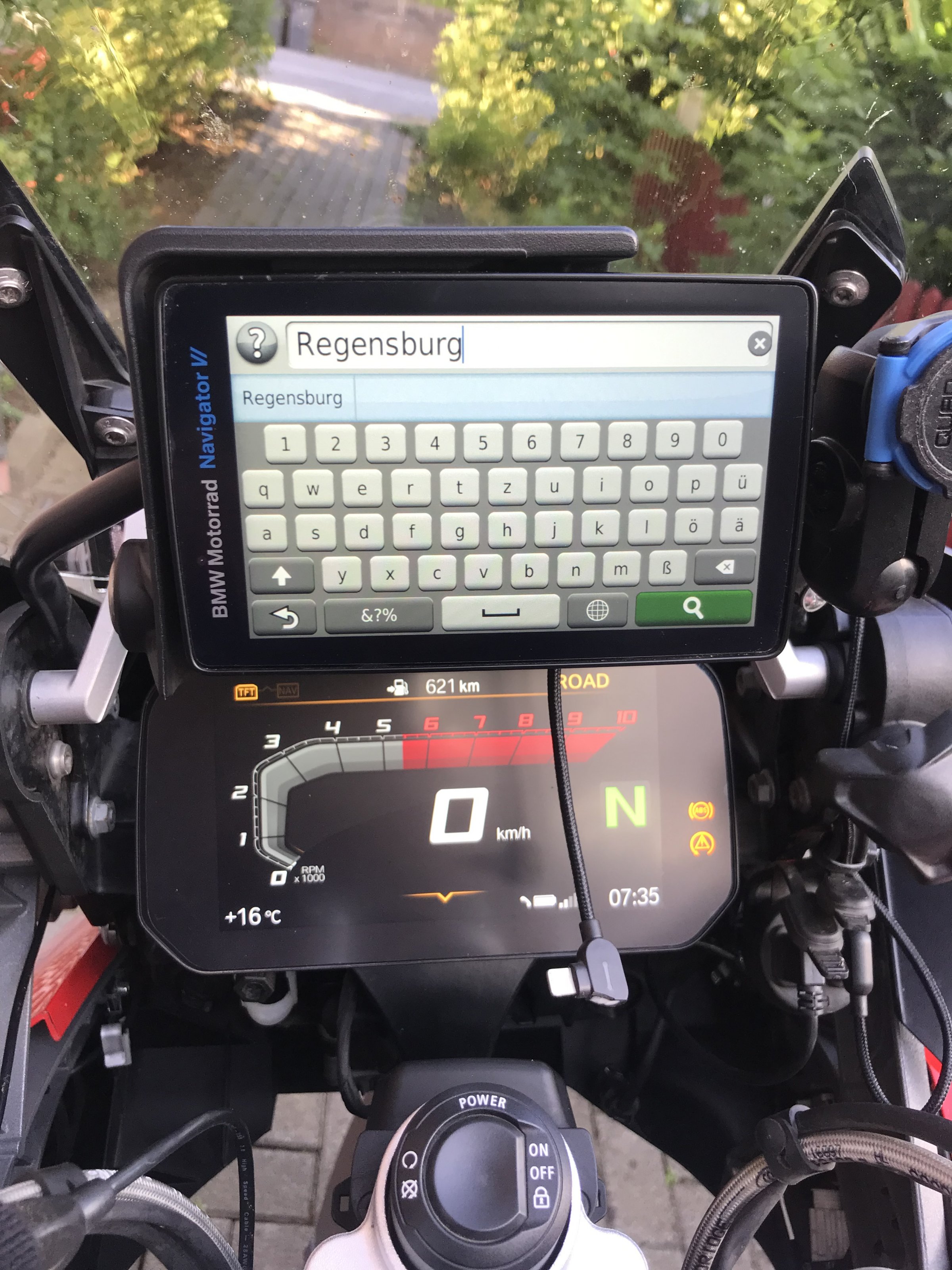

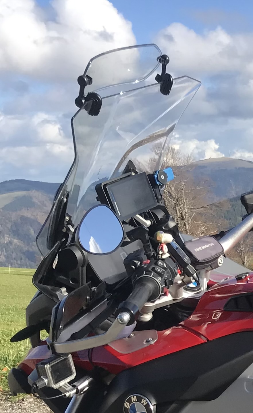

Grüß dich,
ich stand vor den gleichen Problemen und hab’s via Quad lock gelöst und bin sehr zufrieden.
Wie bereits beschrieben das Navi etwas nach links gesetzt und mit dann eine Halterung selbst konfiguriert. Das passt alles super rechts neben das Navi. Allerdings wurde ich dann auf einen QI charger verzichten, da das dann doch etwas zu sehr aufbaut.
Würde ich direkt wieder so machen! Bei Fragen gerne melden, kann auch nochmal bessere Bilder machen, falls du die brauchst.

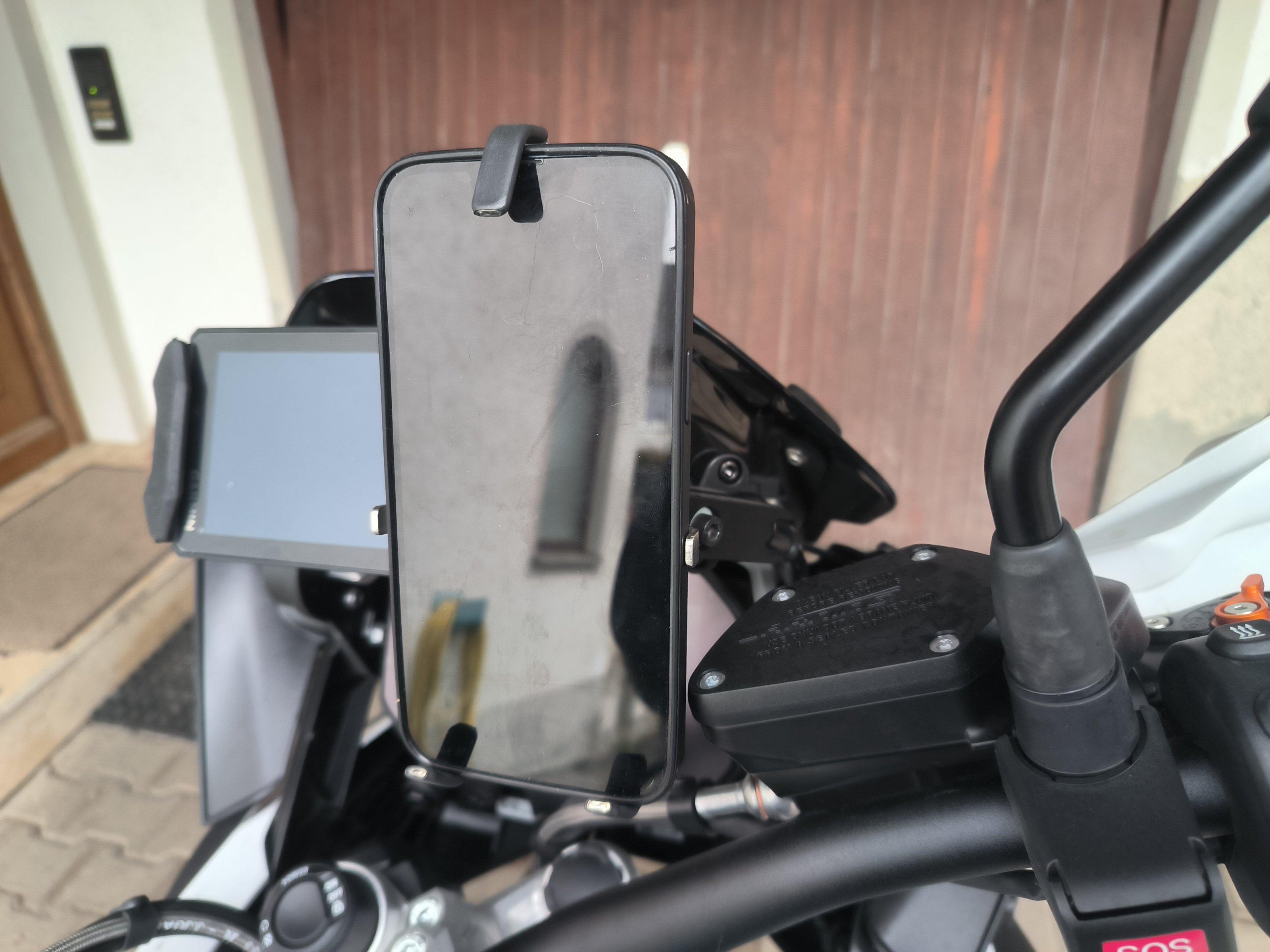

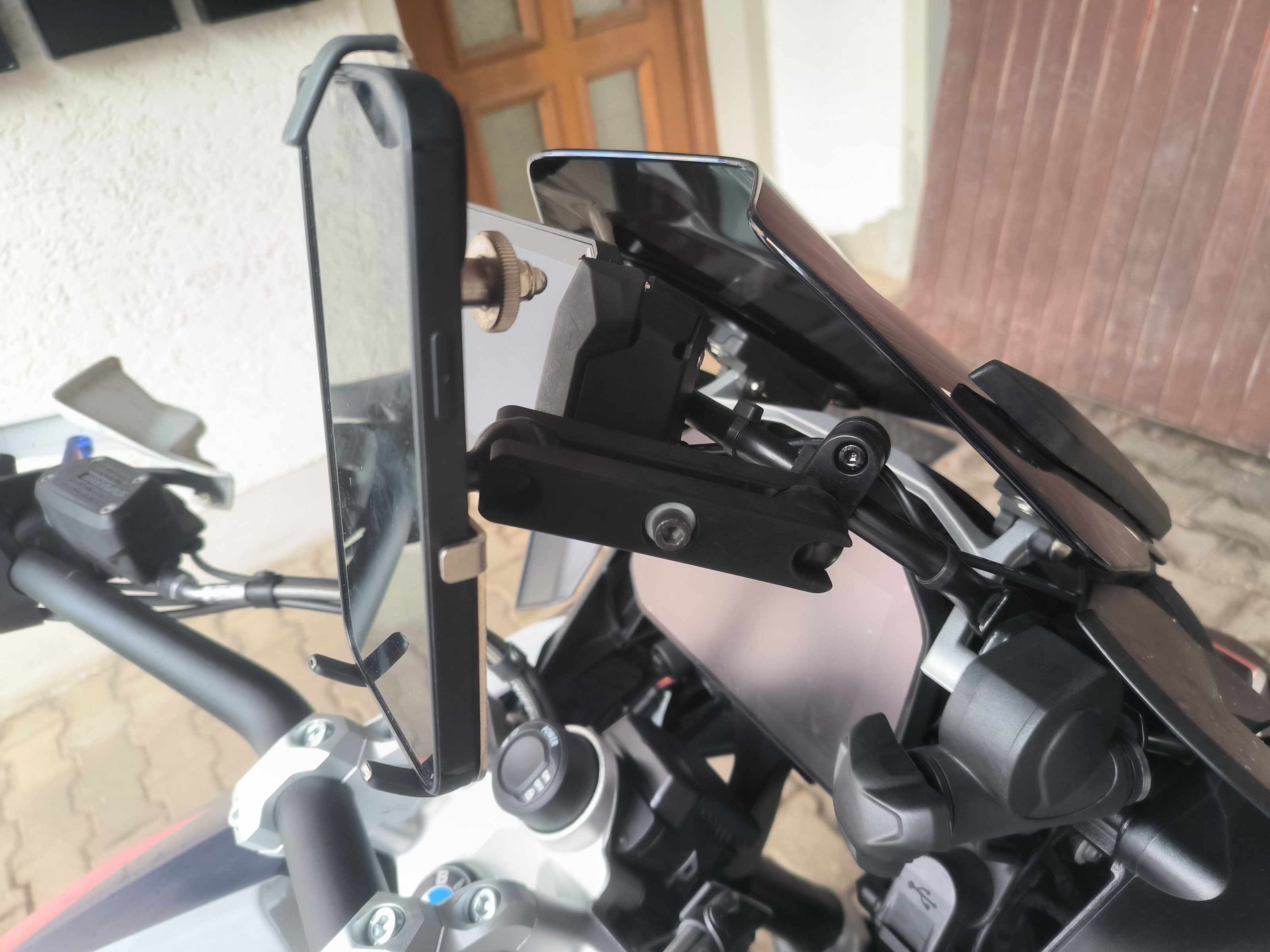

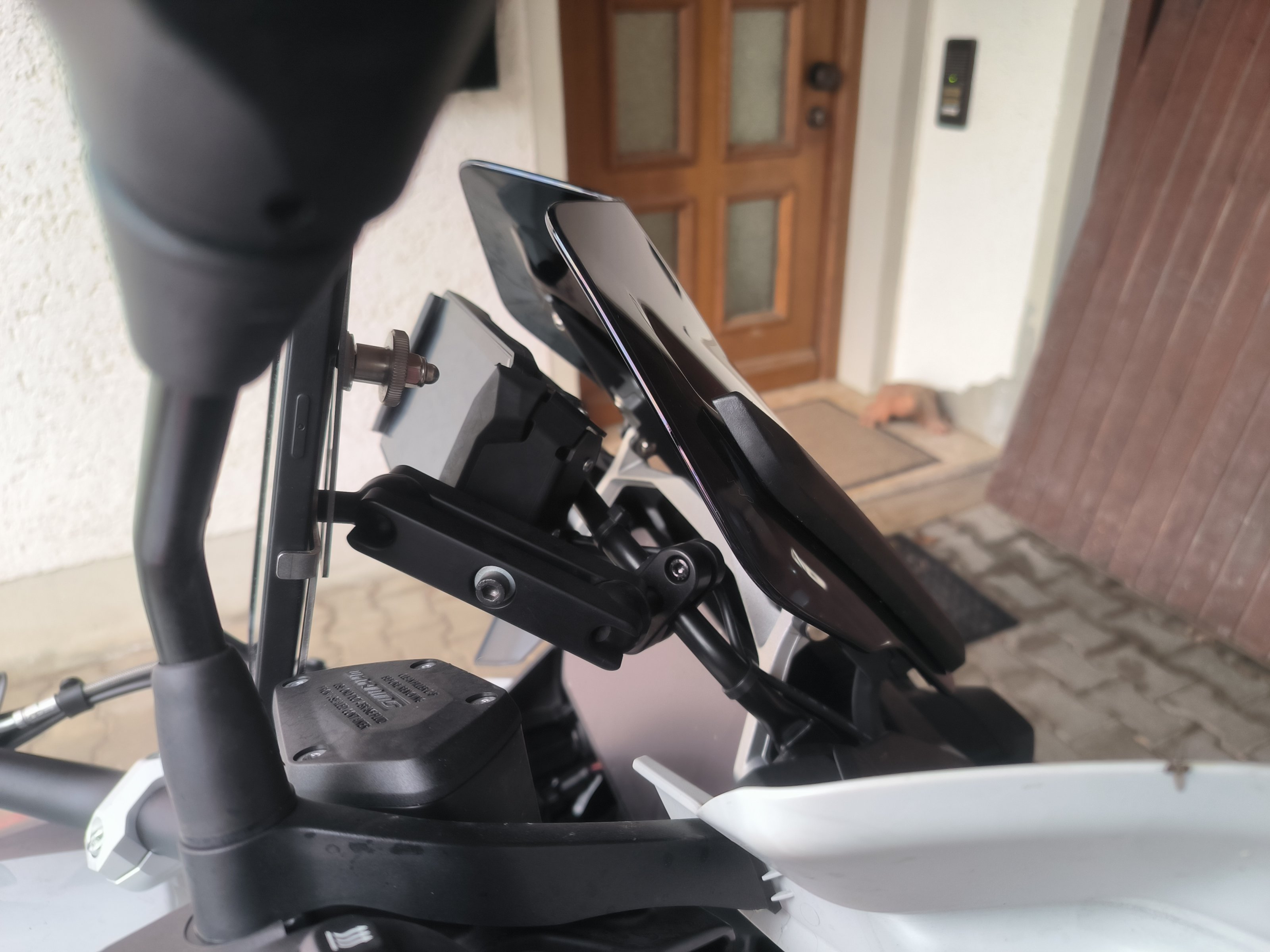

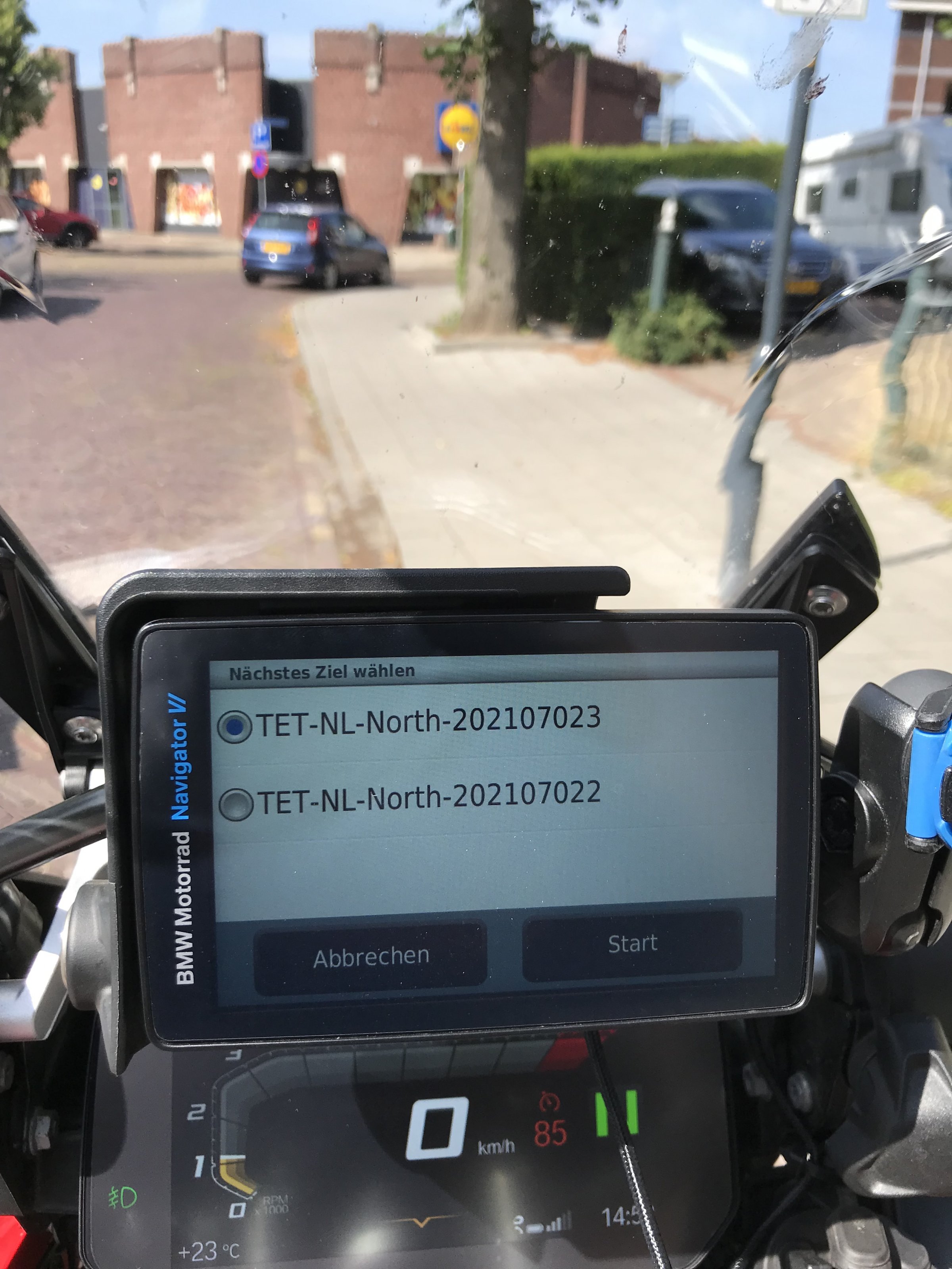

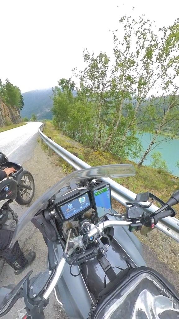

Hier noch Bilder
Die Fotos sind mit einem eingesetzten IPhone 14Plus entstanden, schnell von der Frau ausgeliehen, normalerweise ist da das etwa gleich große Xiaomi 12T im Einsatz
Die Sportscheibe hab ich erst im Winter montiert, letztes Jahr war es noch die Standardscheibe.
Dafür hab ich auch die Lenkerverlängerung von SW- Motech installiert, damit sich das ganze auch bei vollen Lenkereinschlag nichts berührt.
https://www.valleontour.com/product-page/sw-motech-lenkererhöhung-h-32mm-verlegung-um-20mm

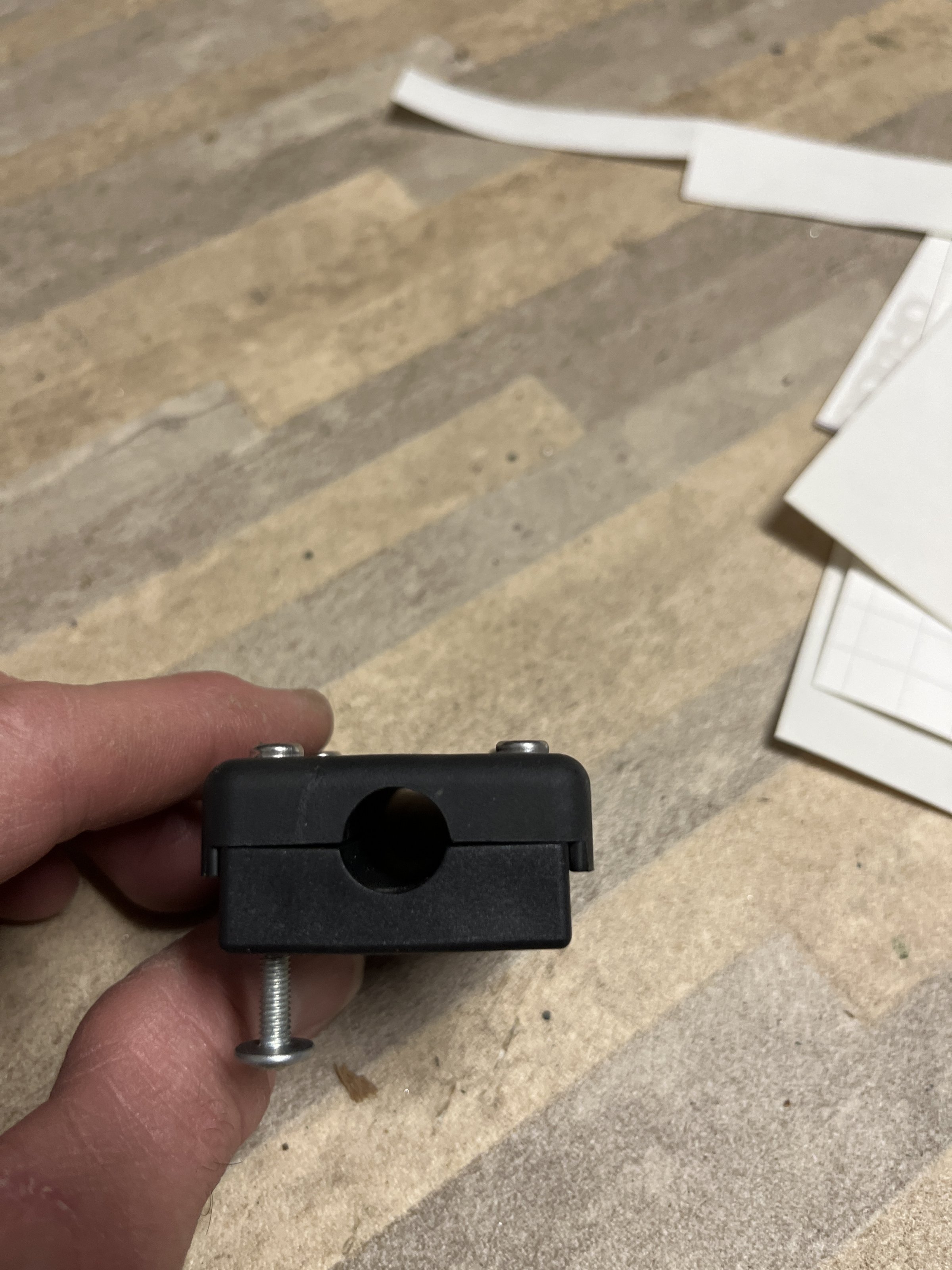

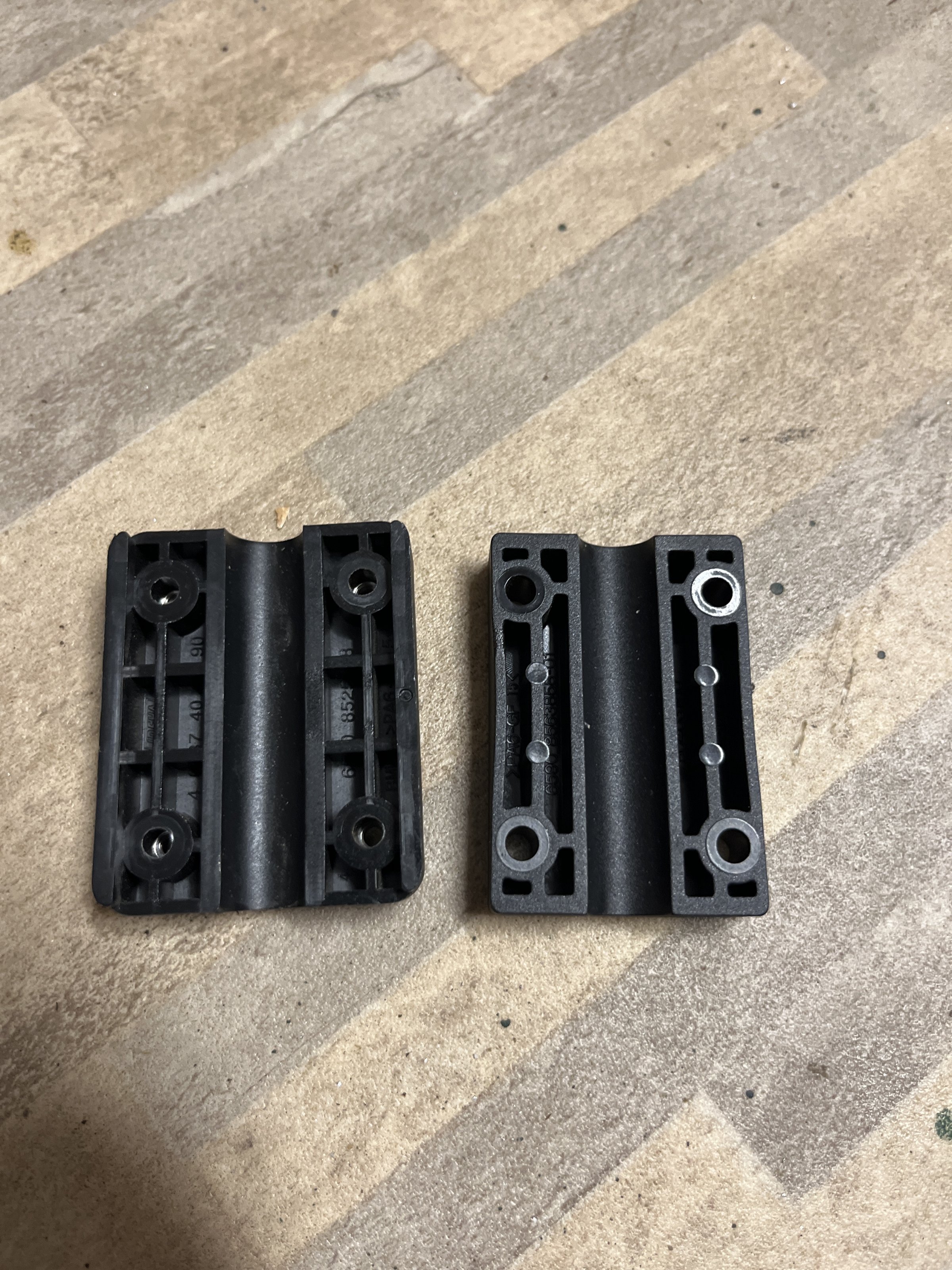

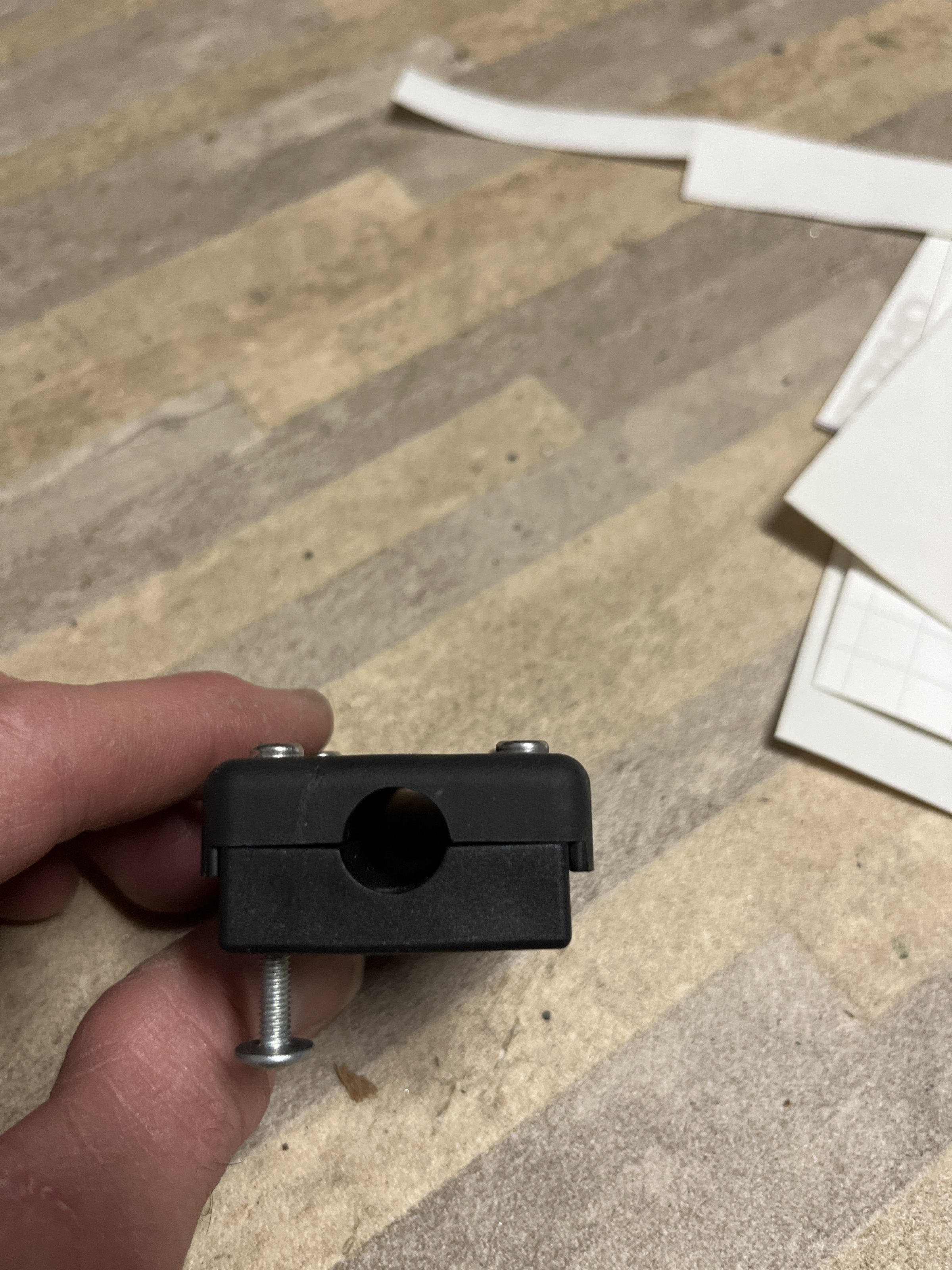

Hallo JimBimm,
es gibt beim Freundlichen ein Klemmstück für den Navibügel. Das Teil rechts an den schrägen Teil des Navibügels. Da drauf eine RAM-Kugel mit Grundplatte schrauben, einen kurzen RAM-Arm dran und oben eine Halterung von z.B Quadlock dran. Das Navi bleibt mittig sitzen, das IPhone rechts daneben gut erreichbar und voll im Blickfeld. Die Scheibe geht in allen Stellungen berührungsfrei am IPhone 8 vorbei.
Ich habe leider kein besseres Foto mehr.
GSrüsse
Frank

Hallo FraFi,
das hört sich auch sehr interessant an. Kannst du vielleicht doch noch bessere Fotos besorgen? Oder vielleicht sogar eine Teilenummer?
Danke!
FraFi
FraFi
07.08.2016
1.731
Reken
R 1200 GS LC ADV 2018
Bessere Fotos habe ich leider nicht mehr. Das Klemmstück kannst Du von mir haben. Dann bitte per PN
GSrüsse
Frank

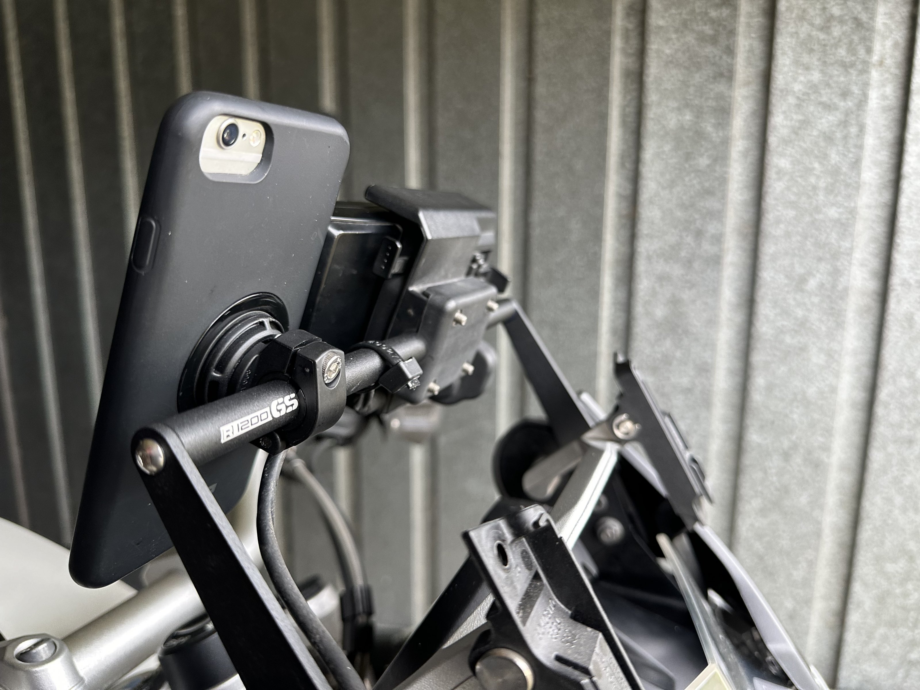

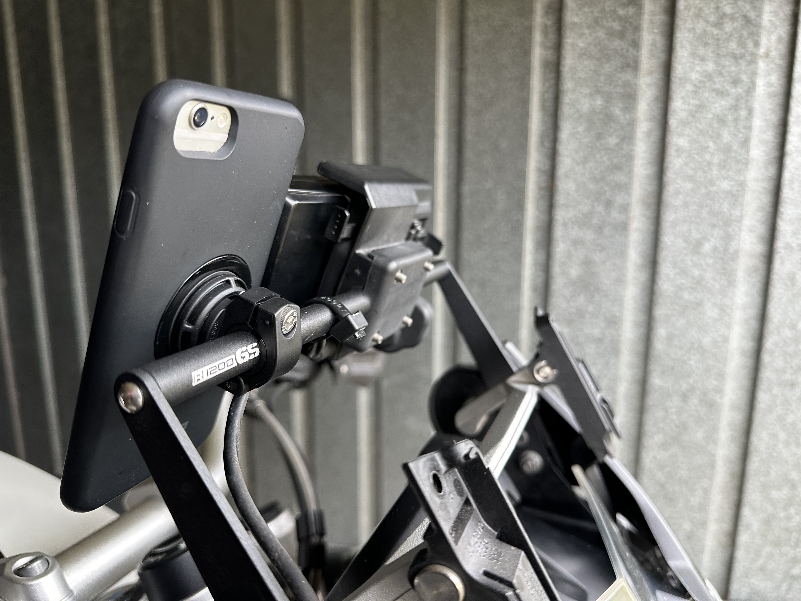

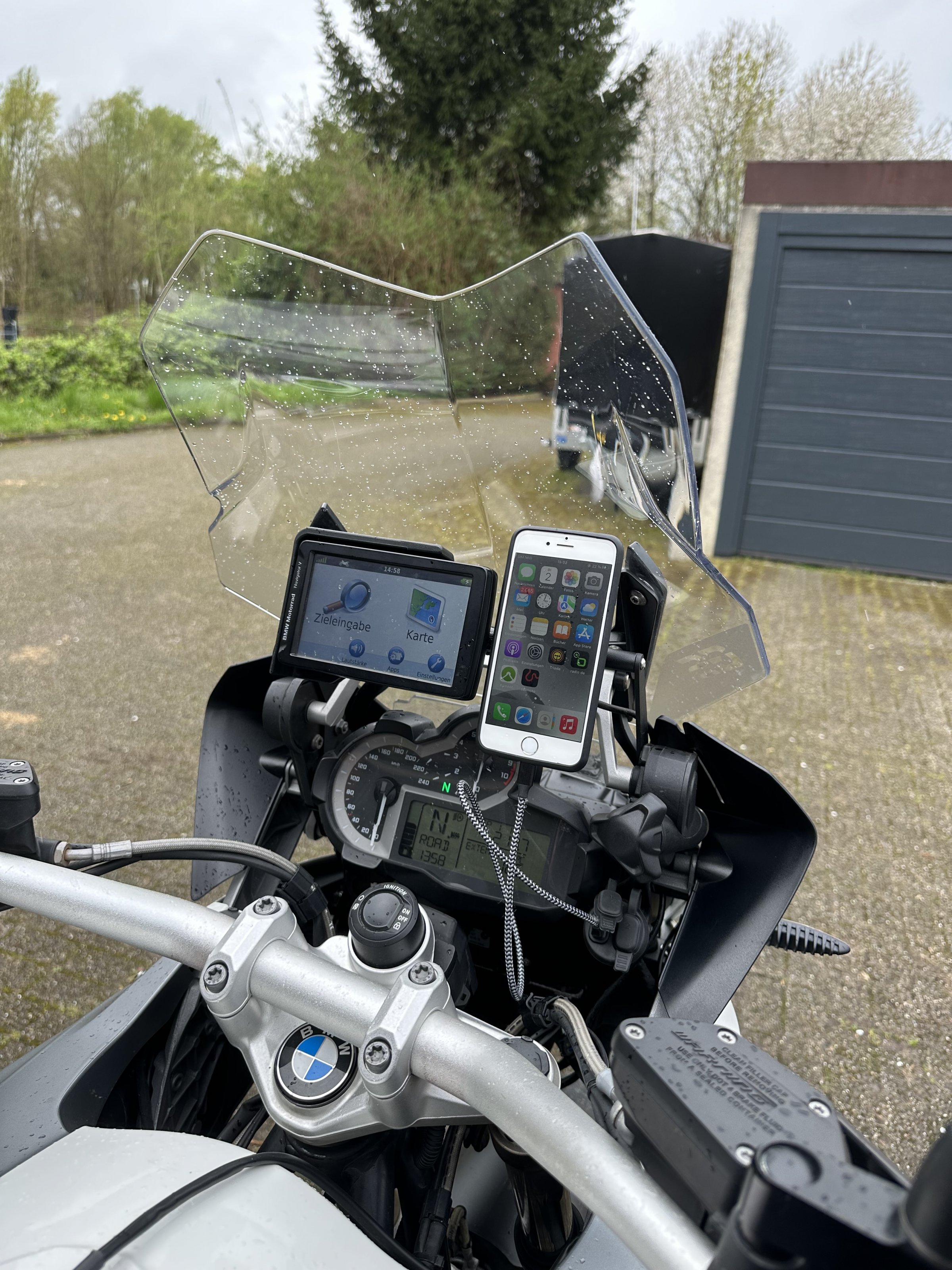

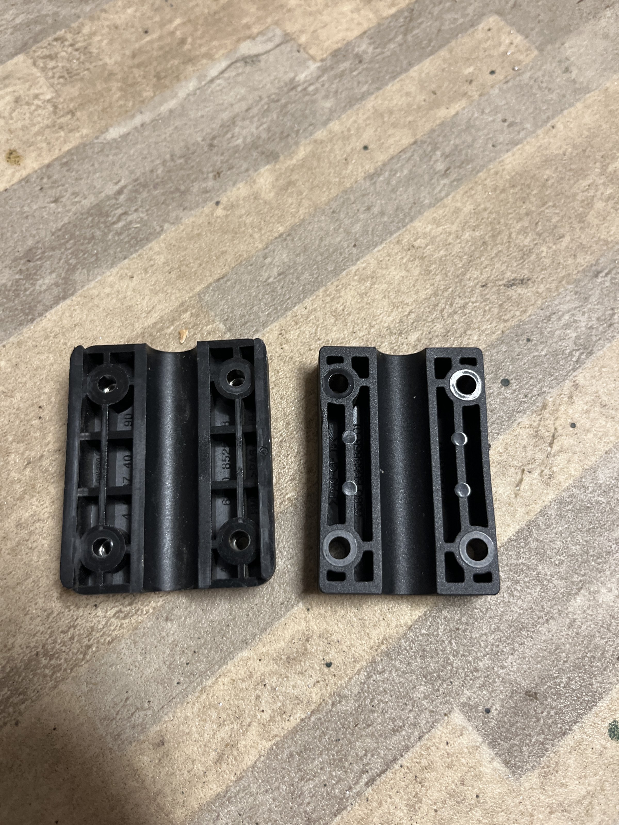

Hallo allerseits,
ich habe mein Problem gelöst und es doch ganz anders gemacht:
1. Neuen Instrumententräger bei AliExpress für ca 16,- besorgt. Ich bestelle da SEHR ungern, aber der Preis... Die Alternative von Touratech liegt bei ca. 110,- eur.
2. Nav 5 nach links, die einfache SP-Connect Halterung rechts daneben. Wenn das Nav 5 nicht in der Halterung ist kann man das Handy befestigen. Sobald das Nav 5 in der Halterung sitzt, ist auch das Handy verriegelt denn dann ist nicht mehr genug Platz zum Drehen. Das finde ich einen tollen Nebeneffekt! Roher Gewalt hält das latürnich nicht stand, sollte aber Gelegenheits-Langfinger abhalten.
3. Die 12V DIN-Steckdose gegen 2xUSB-A ausgetauscht. So ist auch direkt ein Stromanschluss unter dem Handy. Auf dem Foto ist noch ein zu langes 30cm-Kabel zu sehen, eine 15cm-Strippe ist unterwegs.
Umbauzeit für mich als vorsichtiger Gelegenheitsschrauber: Ca. 2h.
Die erste identifizierte Schwachstelle: Der neue Instrumententräger besteht aus 2 Winkeln links und rechts, dazwischen wird die runde Stange geschraubt. Die Schräubchen sind sehr winzig, ich hab mich nicht so recht getraut sie "anzuknallen" zumal man nur einen winzigen Inbusschlüssel verwenden kann. Locktite blau ist dran, dennoch fürchte ich, dass die Stange mit Nav+Handy dran sehr viel Übergewicht auf der Vorderseite hat und sich die ganze Konstruktion bei der ersten Bodenwelle nach vorne unten dreht. Mal schauen wenn ich die erste Ausfahrt machen kann...
Optisch gefällt mir die Sache sehr gut und ausser der o.g. Schwachstelle ist der Träger sehr stabil.
