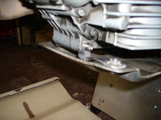

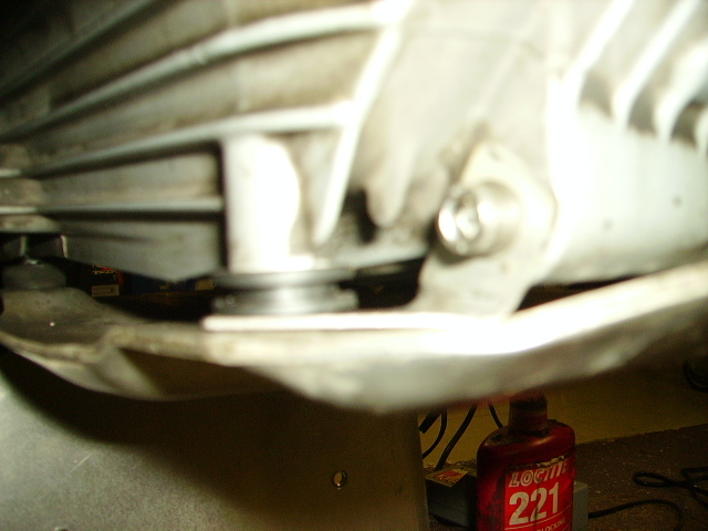

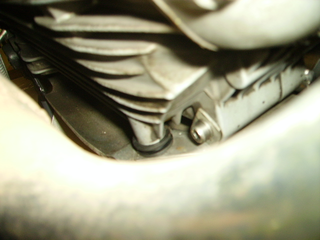

heute musst ich beim schrauben feststellen,das die zwei vorderen Gummipuffer des Motorschutzes abgerissen sind(Gewinde im Motorblock, total verrostet), zu allem Überfluss reisst dann auch noch das linke M8er des Einschraubteils ab(trotz warmmachen, Rostlöser ...):mad:
Bei den ersten Probebohrungen Richtung Ölwanne "verliefen" die Bohrungen negativ, im wahrsten Sinne des Wortes, an Gewinde an dieser Stelle ist jetzt nicht mehr zu denken!
Habe jetzt an der grossen , ungenutzten, Haltelasche des Motors eine Rundstahl mit beidseitigem Gewinde reingesteckt und daran Winkel befestigt , die dann wiederum den Alu Motorschutz tragen.

Hallo Wolfgang, hier mal ein paar Bilder der Reparatur, hoffe man kann halbwegs was erkennen. Auf den Bildern ist schon alles fertig, Winkel angeschraubt und Rundstahl eingesetzt.

Danke Rene,jetzt sehe ich ein wenig klarer. Da hat sich, glaube ich, zur 1150er hin doch einiges verändert. Das sieht bei mir alles etwas anders aus.
Gruss Rene
Hallo Rene,
super Lösung, aber wie hast du das hinten gelöst? :confused:

hinten habe ich Glück gehabt , die Gummidinger sind ganz geblieben.Falls die auch noch abreissen , habe ich ja noch immer Platz an der Auspufftopfbefestigung. Da ich einen Zubehörtopf habe, sind diese sogar noch frei, sollte aber auch mit angeschraubten orig. Topf möglich sein oder in diesem Fall einfach zwei Muttern am Vorschalldämpfer festschweissen.

Danke für den Tipp, an die Halter hab ich gar nicht mehr gedacht. :rolleyes:
Das müsste klappen und wäre echt stabil. :)
