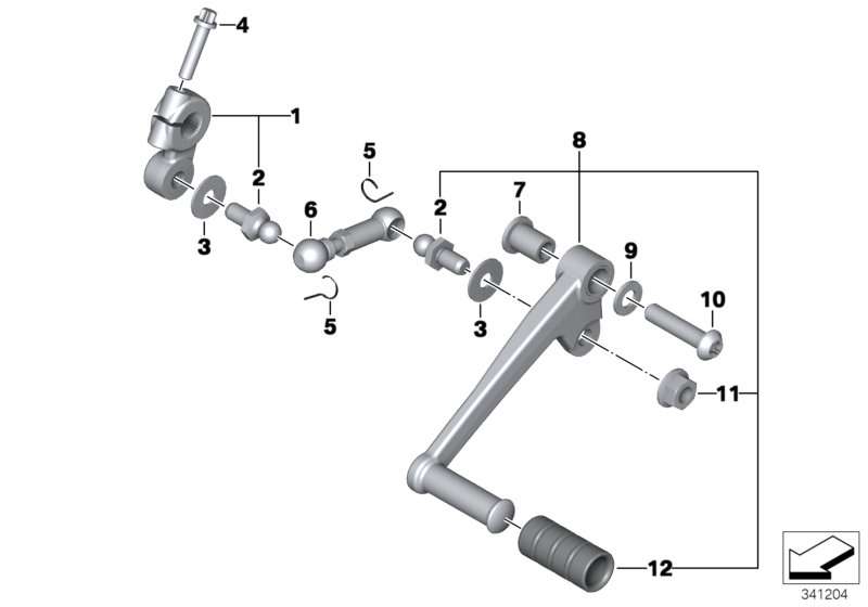

Schalthebel passt am besten dort ist aufjedenfall so ein Gummi, wo man den Splint zieht wenn mal das Gestänge verstellt für Schalthebel hoch / runter

Guter Tipp, das Gestänge habe ich verstellt. Aber einen Splint musste ich nicht ziehen, nur die beiden Kontermuttern lösen.
Der Splint muss ja nur raus, wenn man das Drehgelenk ausbaut. Kann nicht sein.. vom Schalthebel und Gestänge ist es nicht… wäre mir sicherlich aufgefallen

Danke für die Zeichnung, die Kugelgelenke habe ich nicht gelöst und somit ist mir das mit dem Splint auch nicht aufgefallen.
Die Schraube mit Loctite die ich meinte ist die Nr. 10, das ist die Befestigung des Schalthebels im Drehpunkt.
