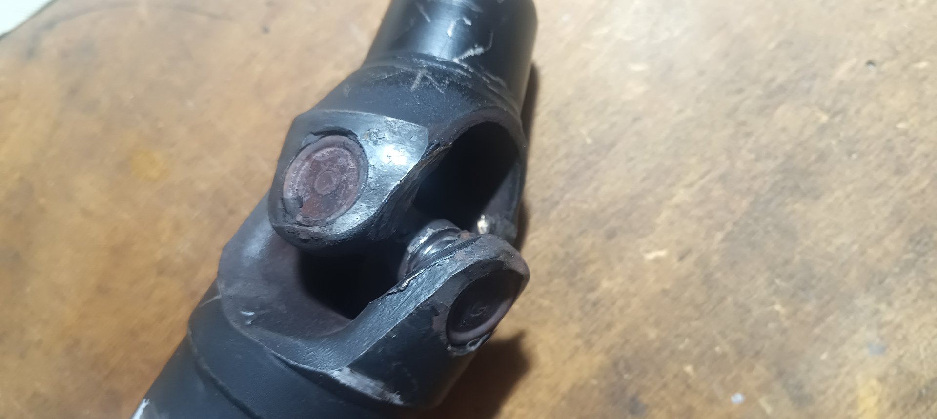

Motor braucht er zum Glück nicht, aber einen neue Kardanwelle. Alles weitere im .com Forum. :p

Da ich nicht im anderen Forum aktiv bin und Du ja dort auf die Frage nach Staburag keine befriedigende Antwort bekommst:
Du bist ja technisch nicht ganz angeleckt, verwende was Du für richtig hälst und schaue alle 5-10tkm nach dem Kardan.
Leider sind heutige BMW Kardan Antriebe nicht ( mehr ) wartungsfrei.

Ich hatte nicht vor, 3 x/Jahr den Kardan anzufassen. Da kann ich auch ein Kettenmopped fahren🤷‍♂️

Wobei, nur am Rande: Das Kollabieren meines Kardans (hier Kreuzgelenk) hat null mit Schmierung oder Wartung zu tun, sondern ist einzig das Ergebnis einer schlechten Fertigung.

205.000km. Der aktuelle Kardan 45.000km...ca.
Natürlich mein Ernst. Nach 1,5 Jahren darf sowas nicht passieren. eigentlich darf es garnicht passieren

Das war also ein offizieles Ersatzteil von BMW?
Es gibt Firmen die sich auf die Reperatur von Gelenkwellen spezialisiert haben,
evtl. habe die eine Idee wie man das repariert und verbessert?

Wird wohl im Preis der Welle liegen, alte Welle aus 2014 zum Preis von über 1000€ neue Welle 122,64€!!:mad:
Meine alte Welle hatte 232tkm ohne Probleme gehalten und hatte beim Austausch nur leichte Rastungen, die Neue Welle
hat jetzt 50tkm gelaufen und hat leichte Vibrationen.
Lasse sie beim 290tkm Service begutachten!

Eye arbalo, du hast wohl den Verstand verloren :Tofunny:, alle 5-10Tsd nach dem Kardan zu schauen:eekek: ! Ich hab bei meiner 1150er nach 148Tsd nach kein einziges mal nach meinem Kardan geschaut, hatte zwar mal den Endantrieb draußen und dabei die Verzahnung mit Staburax eingepinselt, dass aber auch nur wegen dem Axialspiel einstellen 🤷‍♂️. Das der Kardanantrieb, ja ein Wartungsarmer Antrieb ist, weist du doch oder ? :nicken:

Deine 1150er ist ja auch eine andere Liga.
Bei den LC Modellen gilt vieles nicht mehr, für was BMW früher mal stand.
Wie erklärst Du dir den Schaden bei Andi nach 45tkm?

Wartungsarm - Du schreibst es!
Nicht wartungsfrei.
Wenn nach 45tkm der Kardan auseinanderfliegt, halte ich eine Kontrolle bei 5-10tkm nicht für die dümmste Idee.

Wenn das jemand unbedingt möchte, kann er auch wöchentlich sein Motorrad zerlegen und zusammen bauen, ob das so sein muss, steht woanders geschrieben. Bloß weil ein Hersteller der Meinung ist, kann ja nicht schaden, ständig den Kardan zu Kontrollieren und außerdem müssen unsere Vertragswerkstätten ja auch leben und wollen, egal wie, Geld verdienen.
Soll jetzt deiner Meinung nach so gehandelt werden ? BMW hat ein offensichtliches Qualitäts- Problem, dass muss in den Griff bekommen werden, ohne dumme Aussagen an den verarschten aber zahlenden Kunden. Wenn vorsichtshalber nach 80 Tsd Km die Kardanwelle getaucht werden soll, warum sollte die nach schon 45 Tsd Km auseinander fliegen ? Diese Denkweise ist Realitätsfern und vom gesunden Menschenverstand, nicht nachvollziehbar. Jetzt könnte man sagen, ja 145 PS und ebenso viel Drehmoment, zerrt ordentlich am Material, was soll da Triumph bei der Rocket 3 sagen, bei 160PS und 220Nm Drehmoment ? Sollte da BMW minderwertigen oder ungeeigneten Stahl verwendet haben, müssen die auch dafür gerade Stehen. :regeln::boese:🤷‍♂️

Aus dem Blickwinkel habe ich es nicht betrachtet.
Nur glaubst Du das in diesem konkreten Fall, Laufleistung über 200tkm BMW sich etwas von der Sache annimmt?
@Andi#87 Bist Du bei BMW mit dem Schaden vorstellig geworden?

Ja. Aber: Man redet hier mit einem Konzern. Da ist Pragmatismus ein Fremdwort.
Die Kiste steht zerlegt bei mir auf der Bühne in der Garage. Wie kommt die nach BMW? Und BMW sagt, sie muss zwingend in deren Werkstatt. Die alte Kardanwelle alleine reicht nicht.
Also nochmal für 50€ nen Anhänger leihen, den Bock irgendwie nach Düsseldorf karren um dann zu hören, das man die nächsten 3 Wochen keine Zeit hat?
Ich habe mir jetzt für 120€ ne neue Kardanwelle bestellt. Und Ruhe ist.
