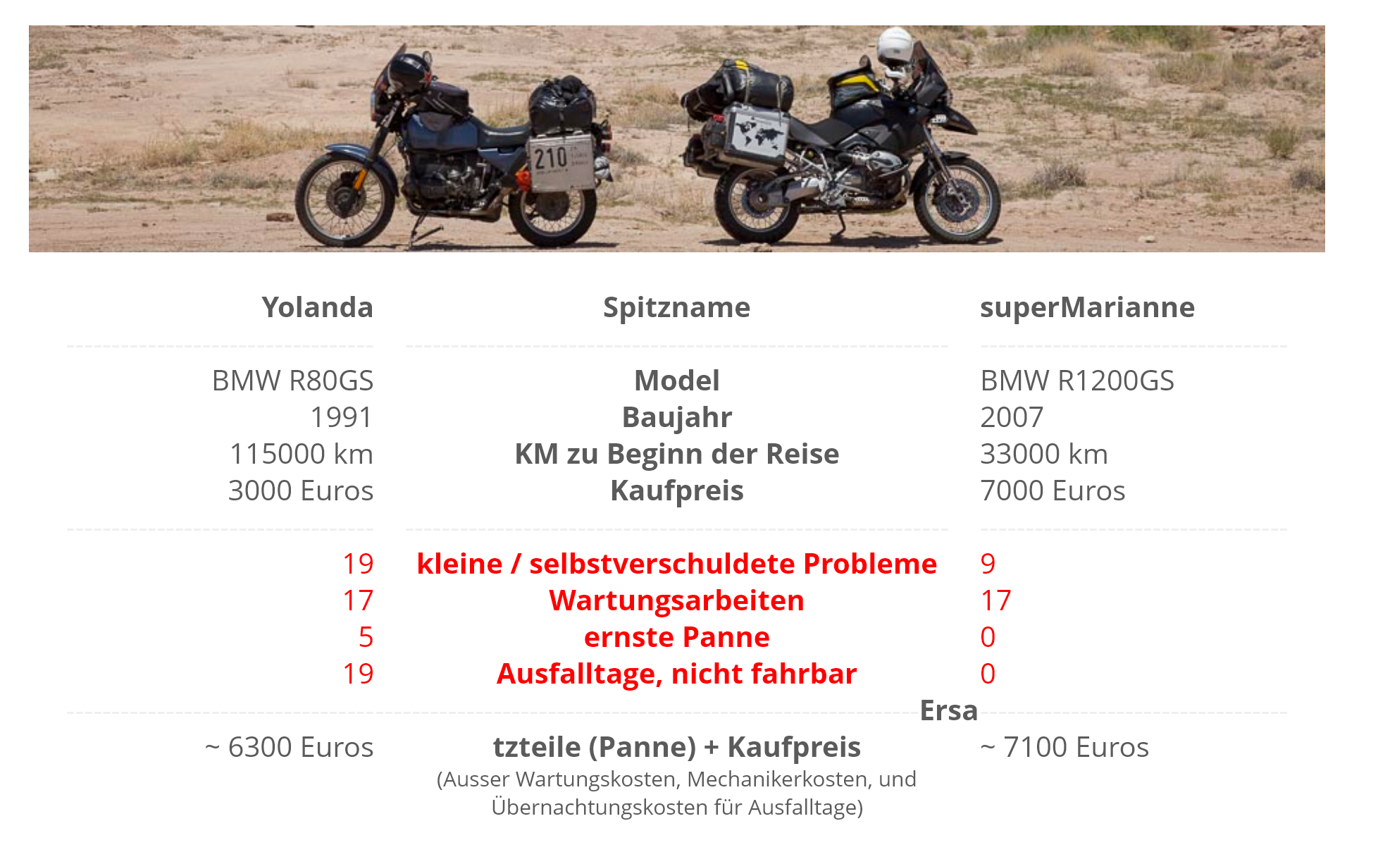

SOT - Ich bin da anderer Meinung - wo werden eher Fehler / Pannen auftreten, bei einem Moped welches 20 Jahre alt ist oder bei dem mit 2 Jahren auf dem Buckel?
Elektronik haben beide, was ich auch nicht als Nachteil sehe, speziell ein OBD hilft.
Was mich erstmal leiten würde wäre Budget und was kriege ich dafür und was kann ich selbst.
Die unangenehmste Panne soweit... Wir stecken in Brazzaville, Kongo fest. Zwei Wochen mussten wir auf eine Diodenplatte warten.
